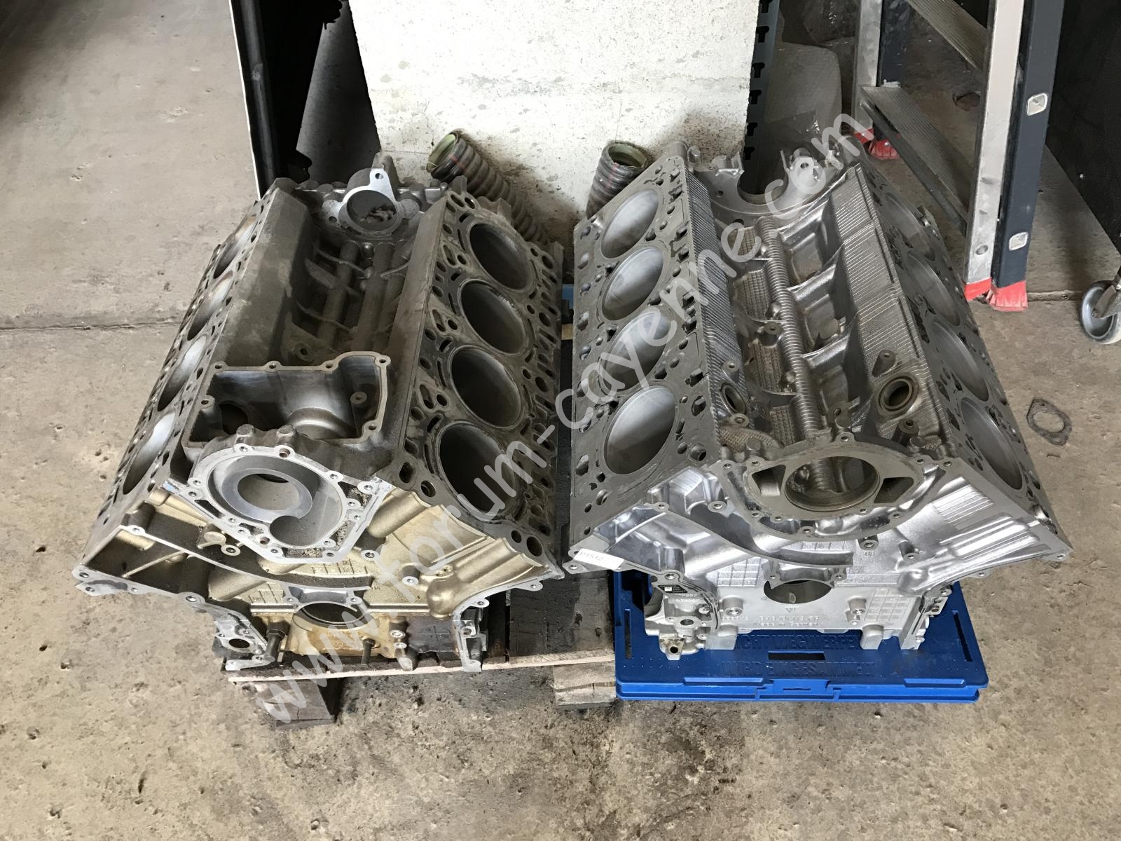

j' ai réussi à acheter un bloc cylindre de 957 turbo avec cylindre 4 rayé pour en avoir 1 d' avance .
Je peux vous assurer que le moteur à très peu de km au vu des autres cylindres .
au mois de mai je remonte un moteur complet 4.5 turbo refait à neuf d' avance .
