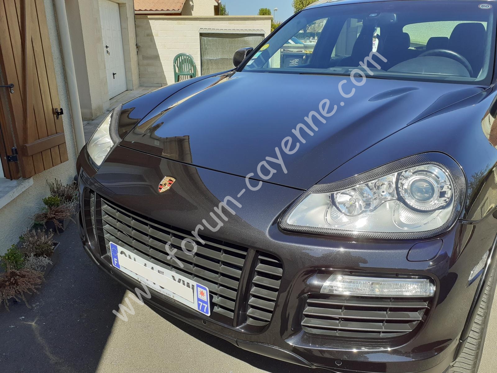

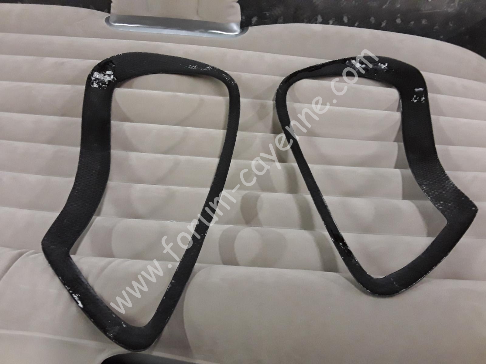

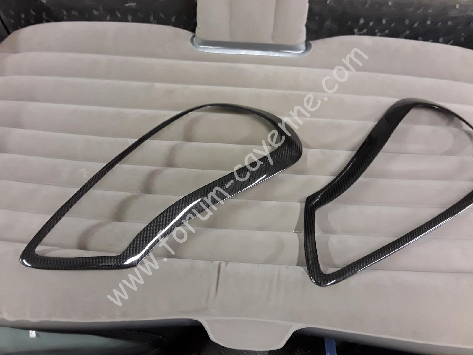

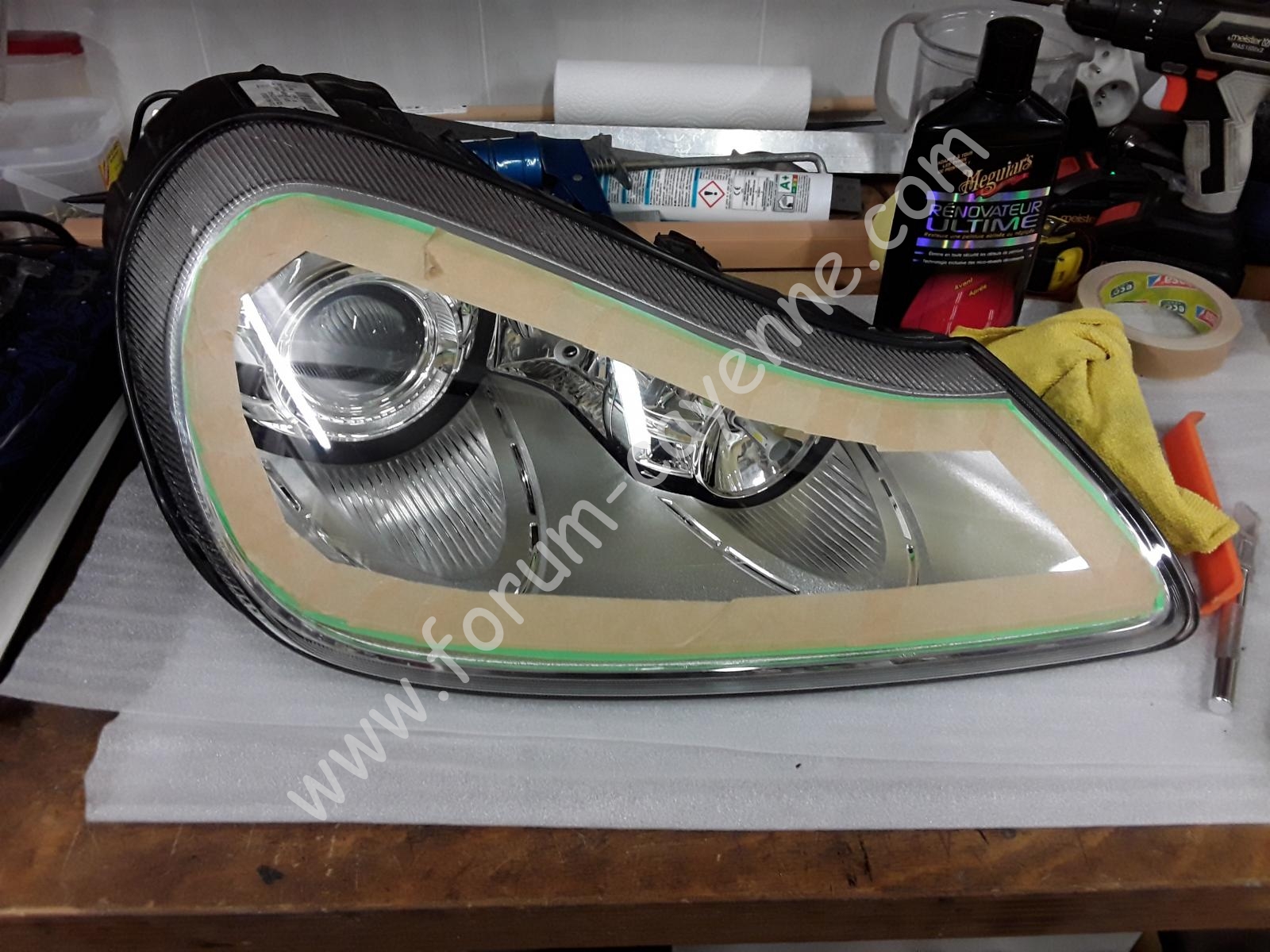

On commence par les paupières de phare en carbone.
Reçues en bon état rien à dire.

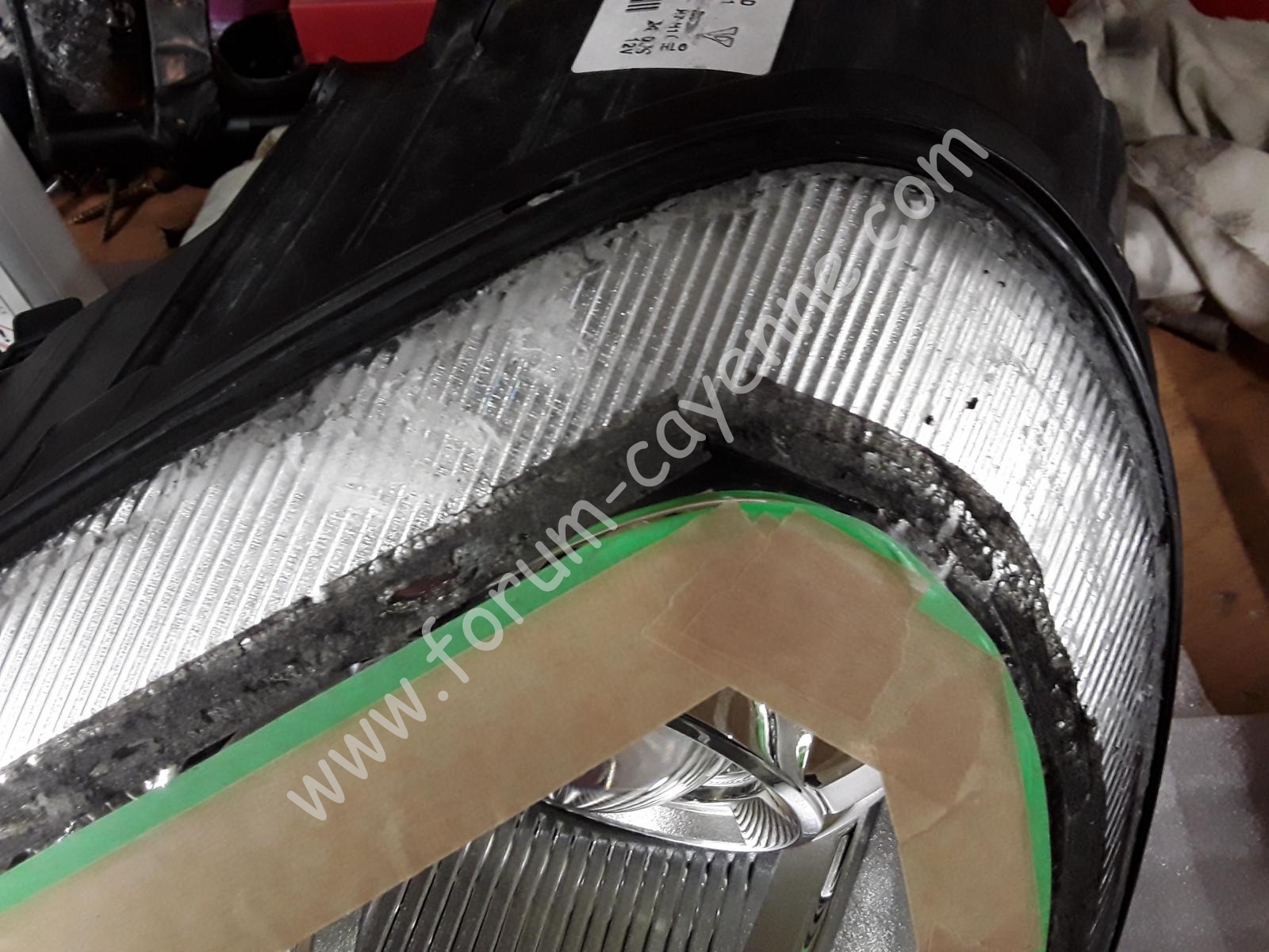

Par contre je décide de les coller au double face chinois, quelle bonne idée. :cry2:
Ça ne tient pas alors je me dis rajoute de la colle bicomposants instantanée.
Nouvelle bonne idée, c'est une catastrophe, ça ne tient pas mieux, j'enlève tout.
Je me retrouve avec du double face qui ne tient pas mais qui s'en va en petits morceau, et de la colle partout, une horreur. :cry2:
Après 3 heures de nettoyage au scalpel et au rénovateur ultime de chez Meguiars je rattrape la misère sans aucun dégât, ouf.

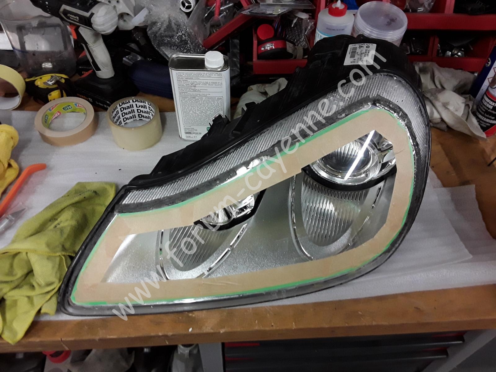

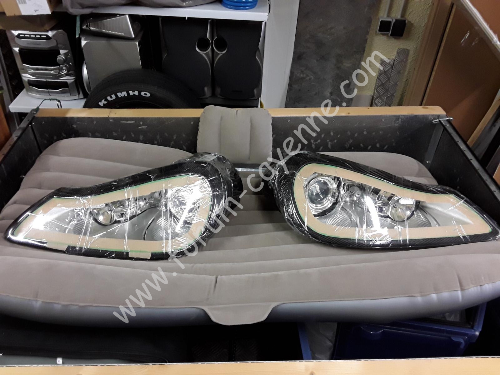

Je décide d'acheter du double face spécial 3M et d'empaqueter les phares au film à palette et au scotch.
3M précise qu'il faut attendre 72 heures pour que leur double face ne bouge plus.
Et bien ça marche.

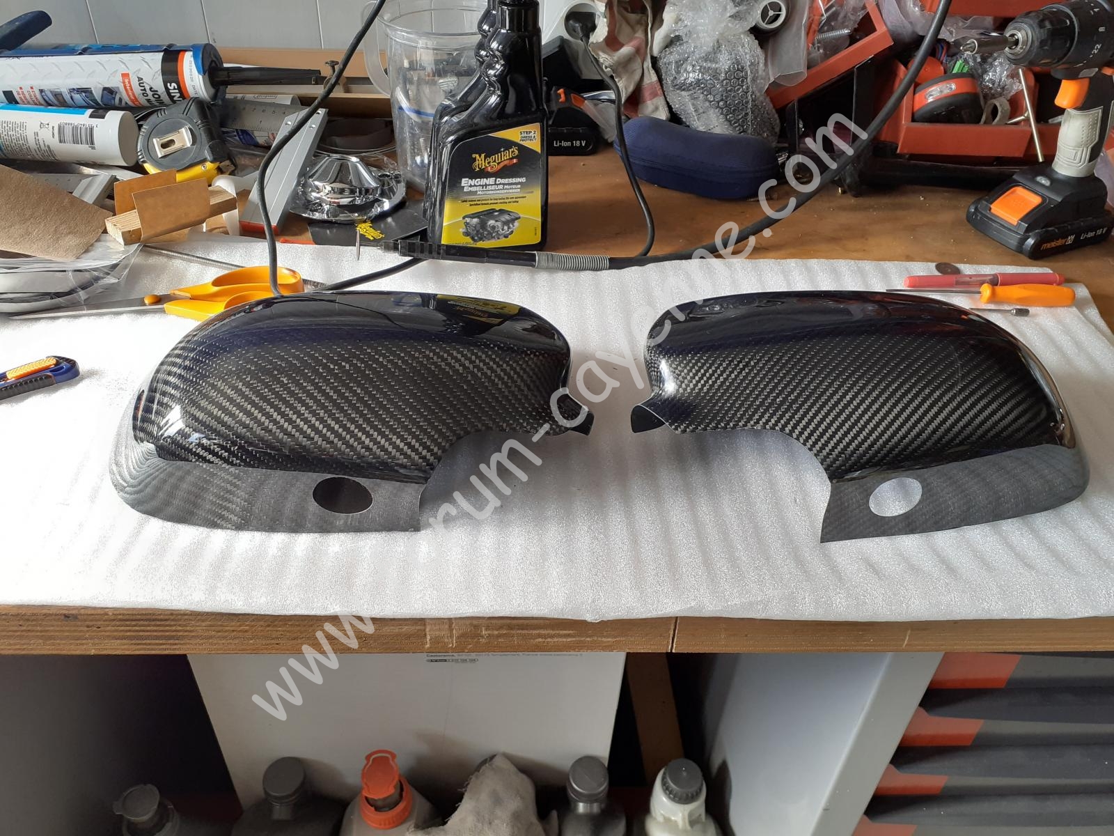

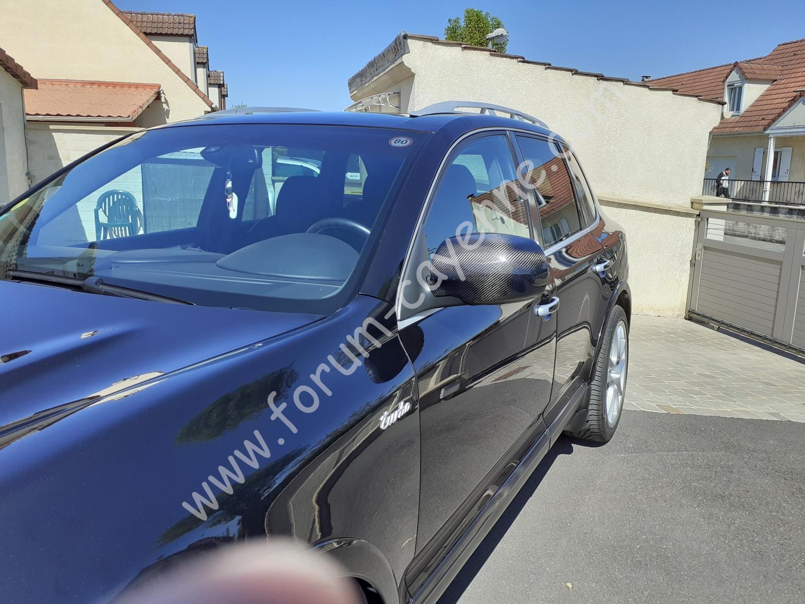

On passe aux caches rétroviseurs en carbone.
Reçues en parfait état mais sans les trous des lumières et avec un peu de modifications pour les adapter parfaitement.
Les trous seront faits par un pro, les adaptations par moi.

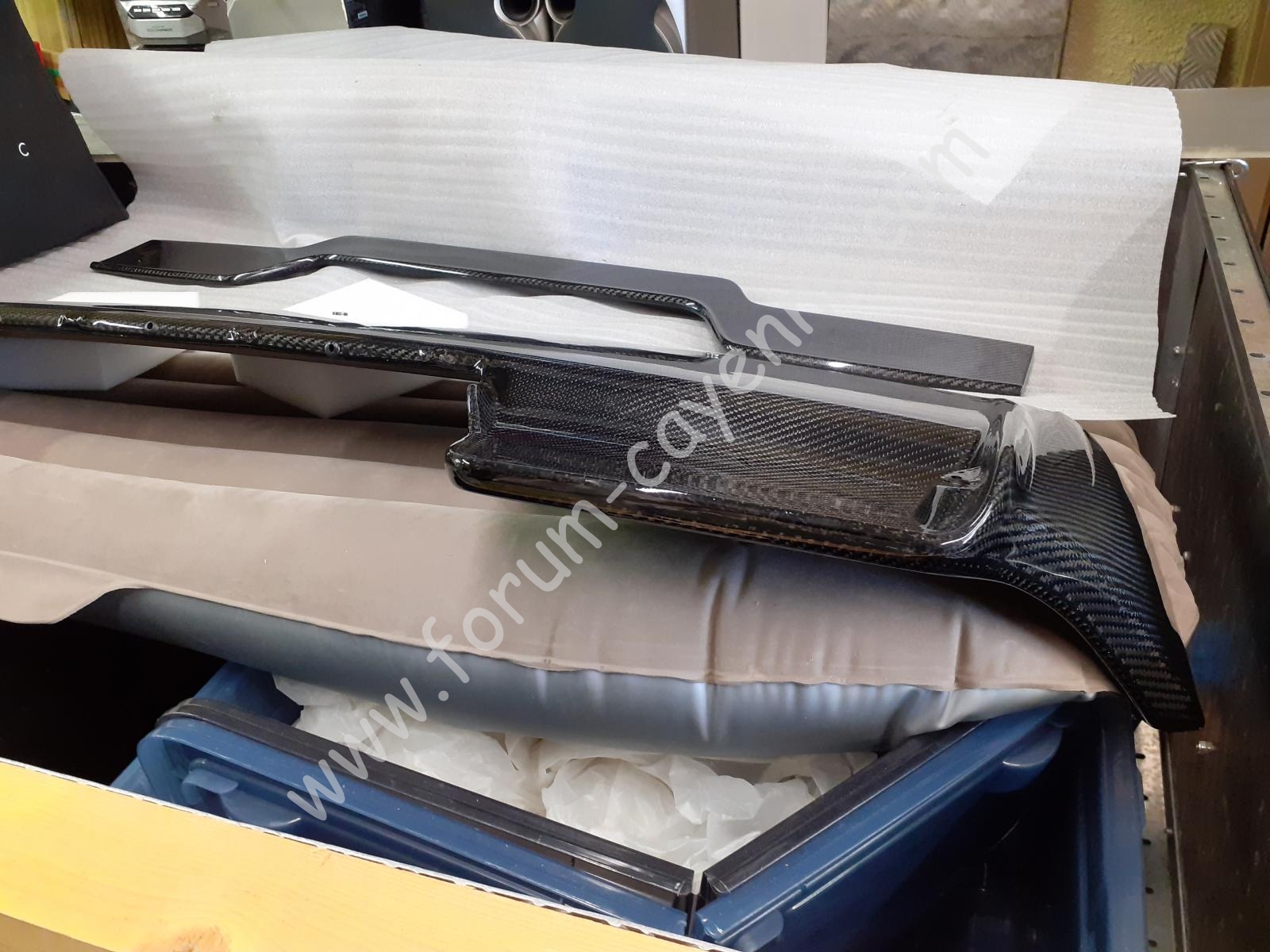

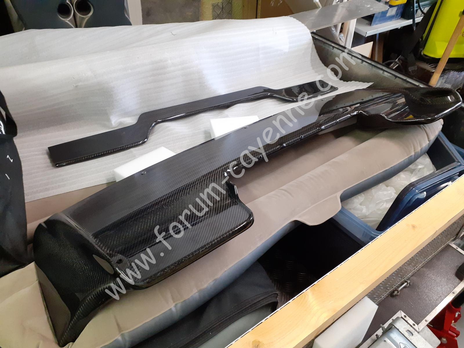

Je craque pour un spoiler GTS en carbone, cela faisait longtemps que je flashais dessus, pour noël je prends le risque de l'acheter car il est en promo.
Je le paye 520€ frais de port compris.
Je le reçois dans une belle caisse en bois qui fait sérieux.

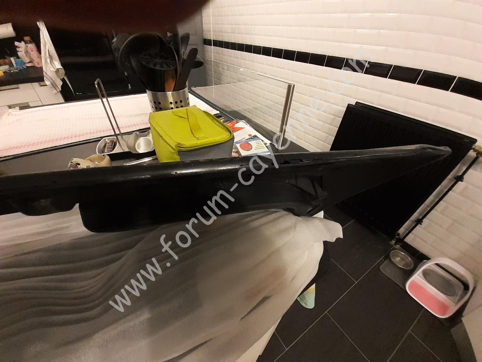

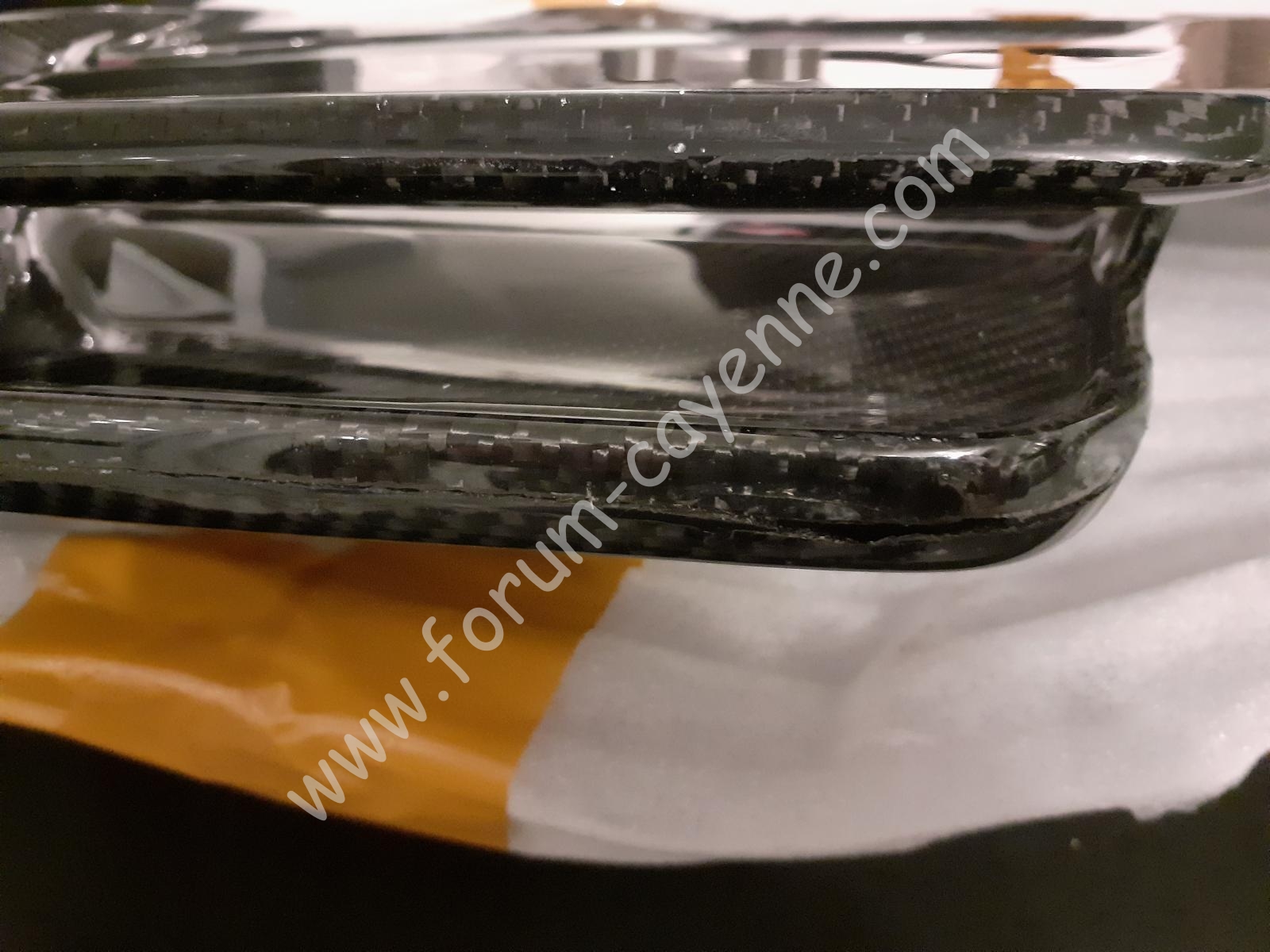

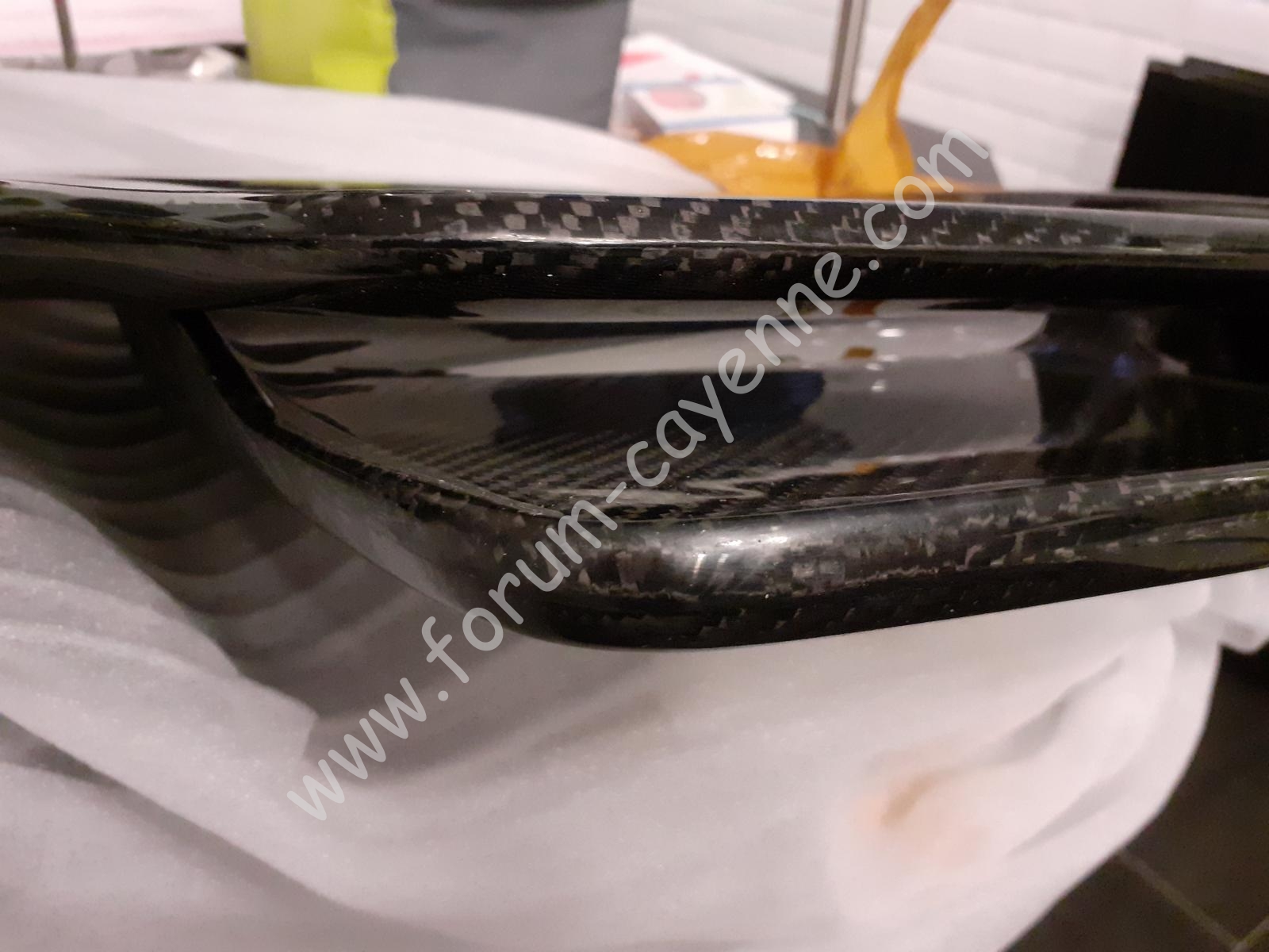

Je suis content jusqu'au déballage ou je découvre le carnage. :cry2:
Ces couillons l'ont entouré d'une feuille polystyrène de 2mm, autant dire rien et le spoiler bouge dans sa caisse.
Résultat il est super abîmé. :cry2:
Je prends de suite contact avec le vendeur qui m'envoie chier.
Parallèlement je trouve un spécialiste du carbone à Meaux 15 km de la maison.
Je lui envoie des photos, il me dit que c'est repérable mais que ça ne va pas être de la tarte.
Après quelques échanges musclés avec le vendeur je fais un litige.
Aliexpress me propose deux choix, soit je renvoie le spoiler et je suis remboursé intégralement, soit je garde le spoiler et ils me versent 150€ de dédommagement.
Je reprends contact avec le spécialiste du carbone, qui me dit qu'une pièce comme ça devrait normalement coûté minimum 2500 €, il est très surpris du prix d'achat si bas.
Du coup je garde le spoiler et il me le répare pour 400€ y compris les trous des caches rétroviseurs.
Il me fait au final une réparation, amélioration, modification complète.
Insers chinois de merde remplacés, rigidification, ajout de 3 insers en plus pour plaquer le haut du spoiler, réparation des dégâts et ponçage vernissage complet.
Avant de lui donner je l'avais monté à blanc, impossible de le plaquer sans rajouter 3 fixations avec insers dans le support d'origine en fibre de verre que je pose moi même, cela provient du moule moins détaillé à l'intérieur que le spoiler d'origine.
Voici le résultat.

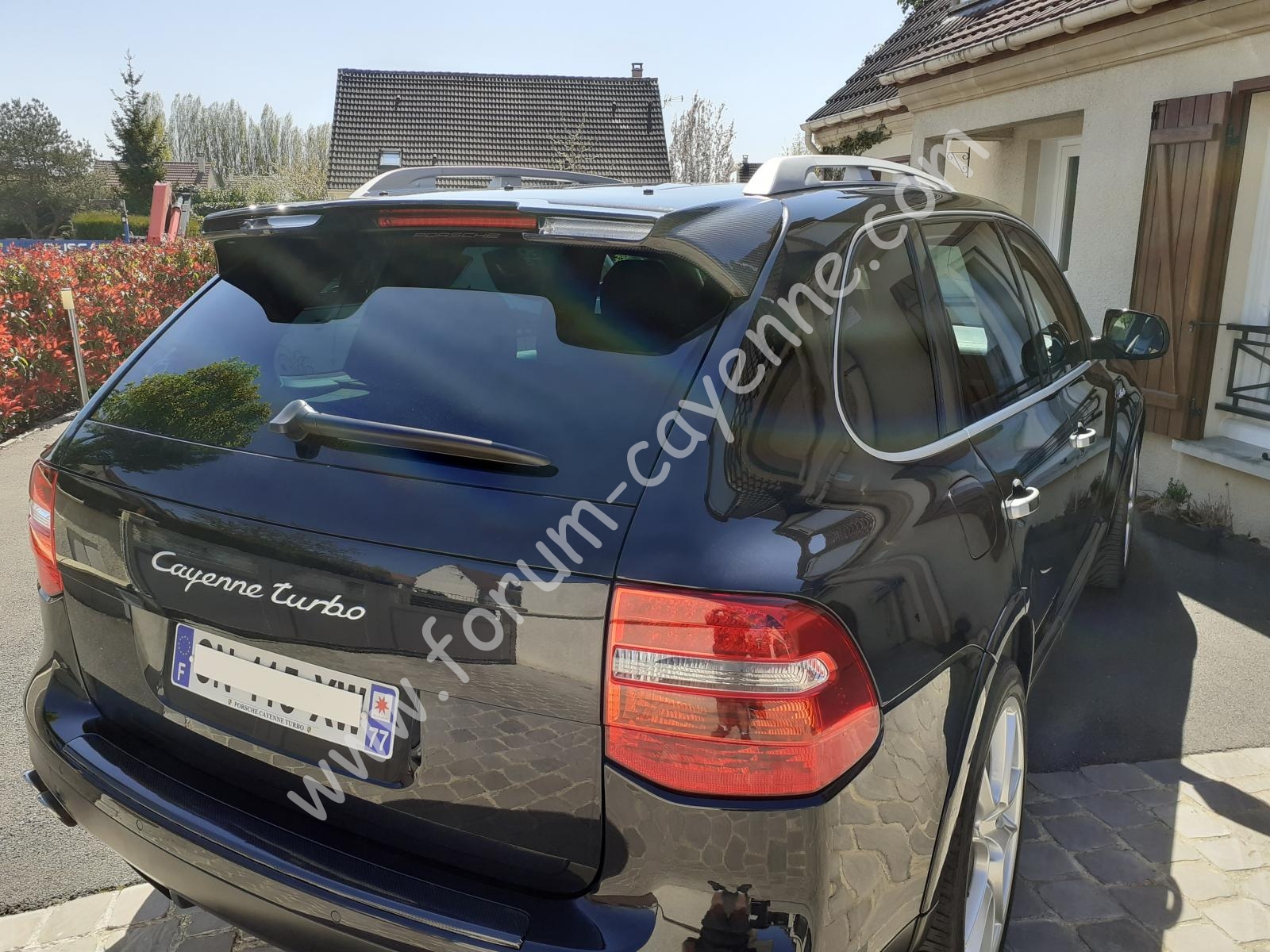

Suite et fin de l'aventure.

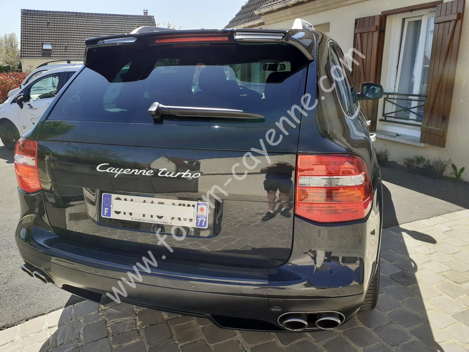

Au final j'ai passé 6 heures sur les caches de phares, 2 heures sur les caches de rétros et 10 heures sur le spoiler, 18 heures de taf.
Je ne m'attendais pas à passer autant de temps la dessus, le spécialiste m'a gardé plus de 2 mois le spoiler car à la base il fabrique des cadres de vélos en carbone.
J'en ai profité pour mettre des élargisseurs de voies, 20 mm à l'arrière et 12 mm à l'avant, ainsi que des biellettes de rabaissement réglées à 8 cm, 8,5 étant trop dur pour moi.
Sur les photos il est en position basse, en position chargement il est vraiment très bas.
J'ai aussi wrappé en imitation carbone mes montants de portes, mes baguettes basses et ma baguette sur le pare choc arrière.
Prochaine étape, la peinture des jantes en noir brillant. :hi: :hi:
J'en profite que Benois ne passe plus souvent et me dise que je passe du côté obscur.
Je vais le faire moi même car je veux pouvoir faire des retouches en cas d'accros.
C'est pour cela que j'ai déjà acheté des centres de roues noirs.
Je ferai ça en septembre pendant mes vacances.

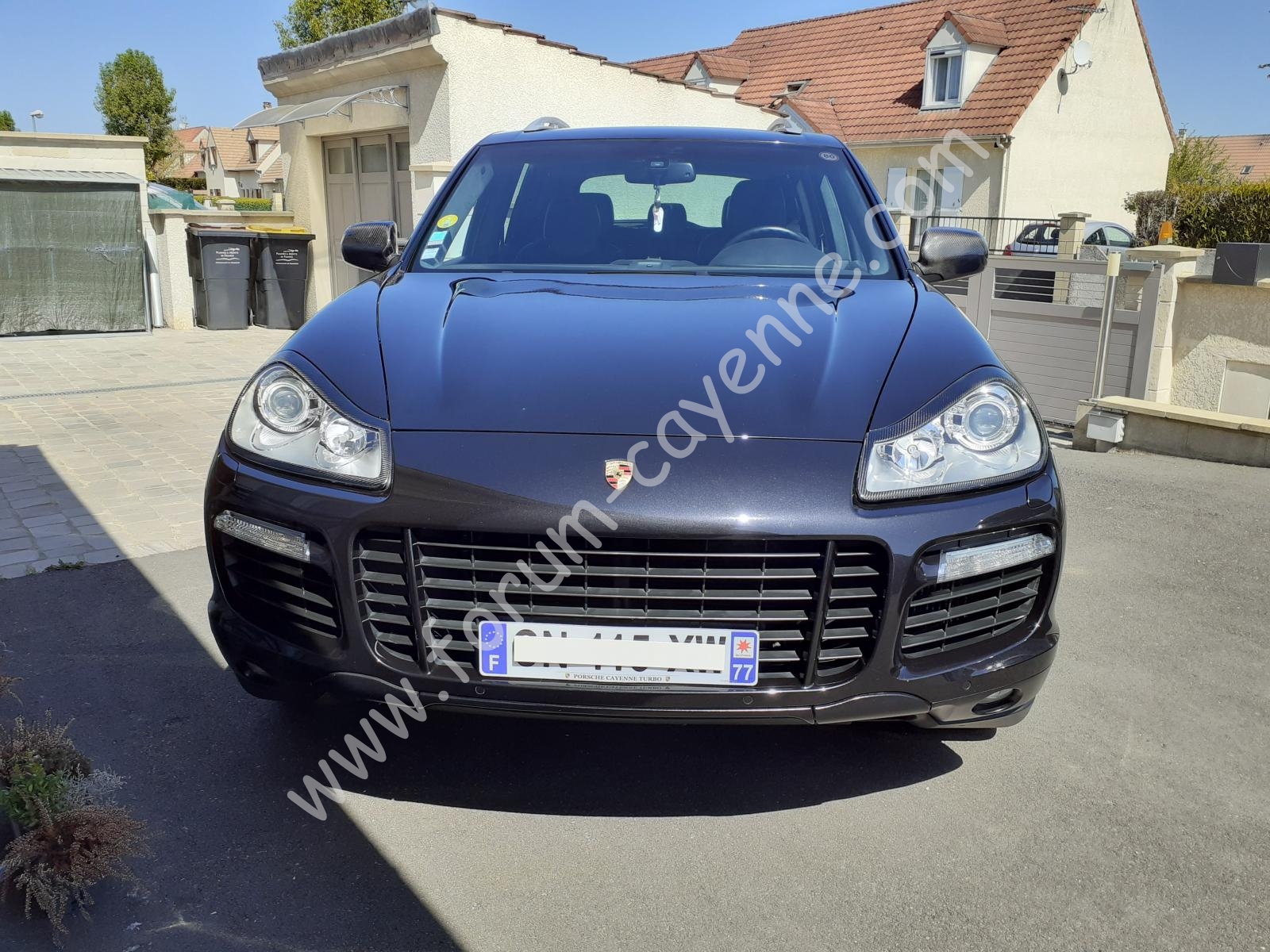

Maintenant les photos du Panzer, j'en ferais d'autres dans un cadre plus bucolique plus tard.
