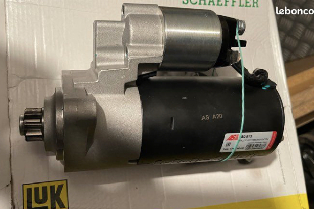

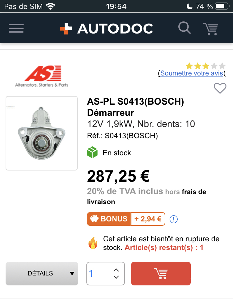

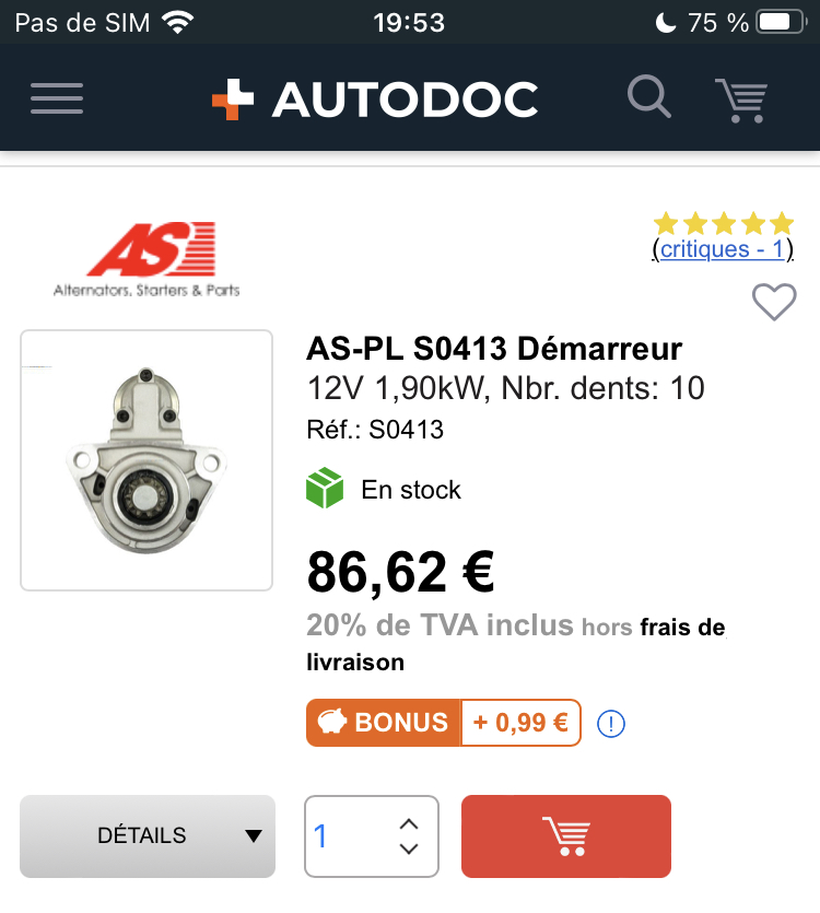

Sur auto doc, je ne comprends pas car (comme ailleurs), il y a deux modèles d une marque inconnue « ASP » un qui est à 87€, et l autre à 287€ avec juste ´entions bosch en parenthèses… je ne sais pas si c est du reconditionné ni quelle qualité c est ni lequel des deux est compatible si différence il y a…
87€
287€
Tu as la réf de celle que tu avais achetée à l époque ? (Pas de soucis depuis..?)
Sur LBC, il y a une annonce pour un démarreur neuf , venant soit disant de rose passion, acheté 487€, mais en zoomant on vous la réf exacte du modèle à 87€ d autodoc….! Avec tout ça, comment ne pas être perdu ?!
100€
