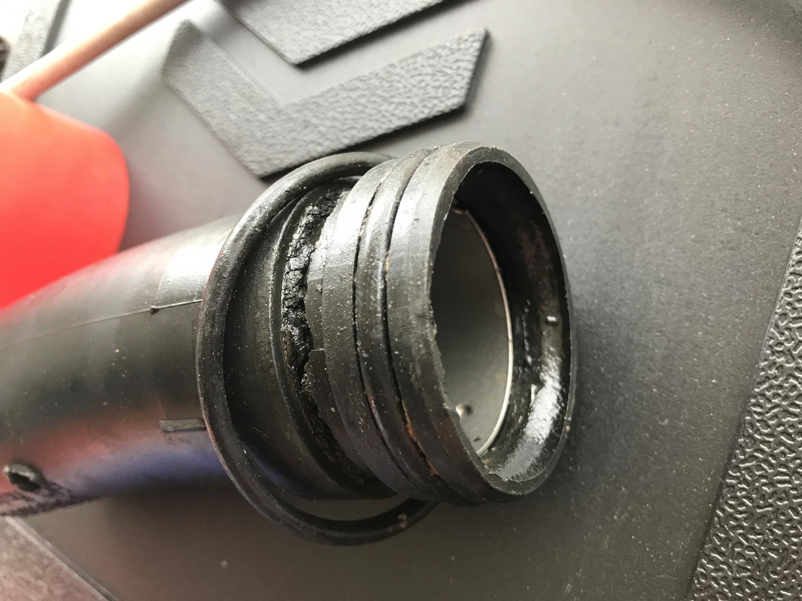

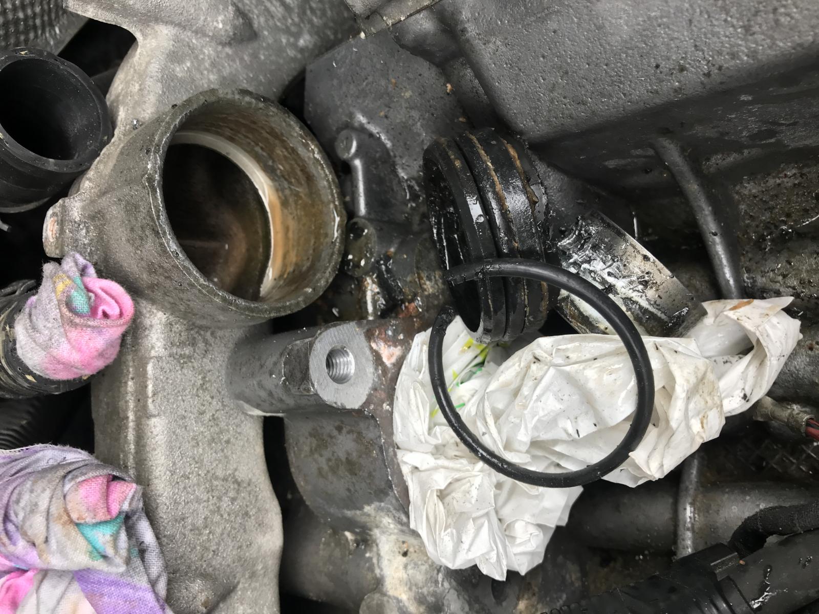

C'est le même principe à l'avant à l'arrière du moteur.
Dans le tuyau plastique il y un insert métal à l'avant et à l'arrière.
La plupart du temps le tuyau casse des deux côtés au demontage.
Il te reste a sortir l'insert métallique en le pliant par le milieu avec burin/gros tournevis plus marteau.
Ensuite tu pourras extraire les 2 joints torique et les morceau de plastique.
Commence côté arrière (pare-brise) c'est plus simple d'accès et te permet de voir comment c'est foutu.
L'avant est identique donc même technique.

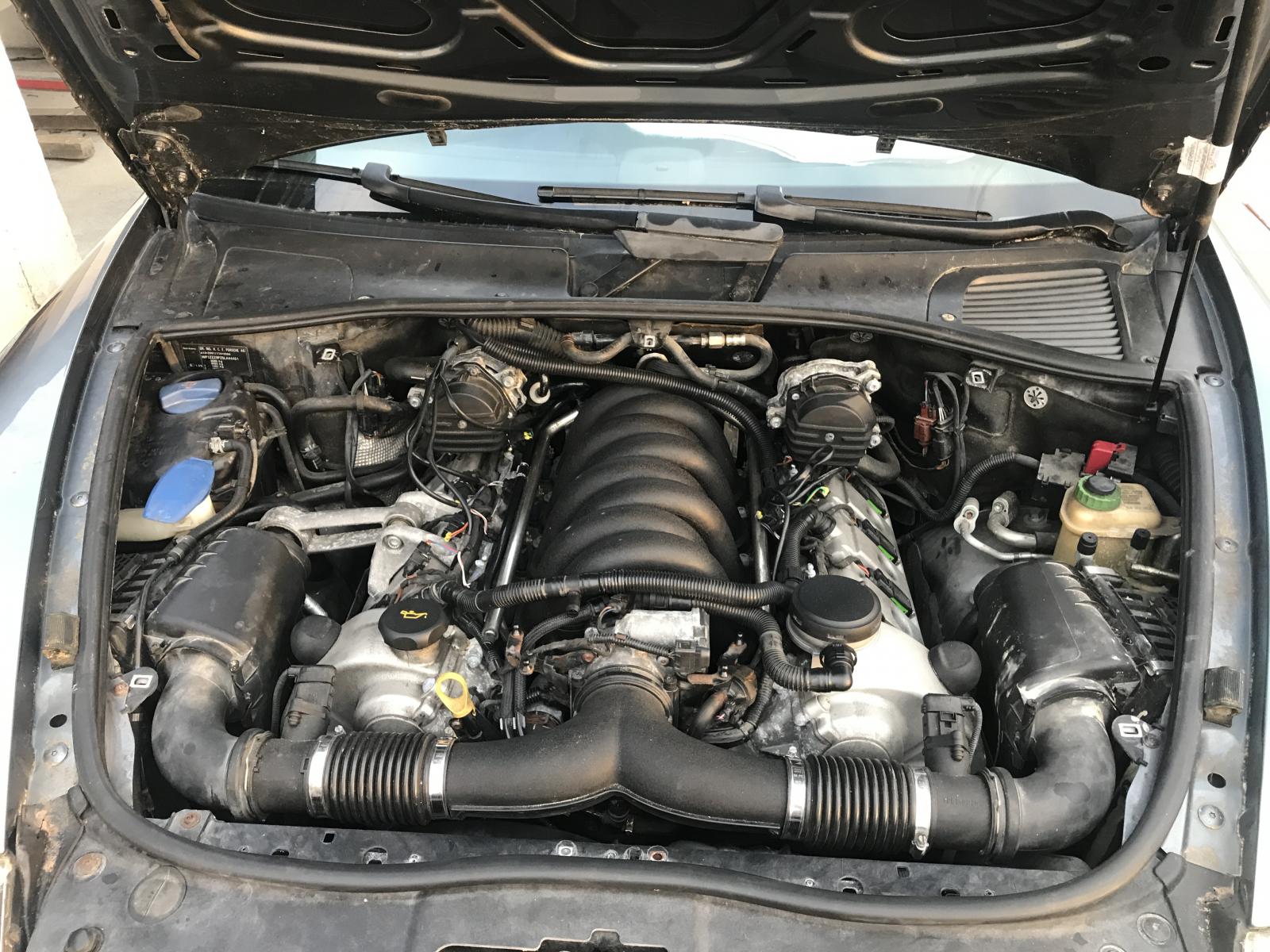

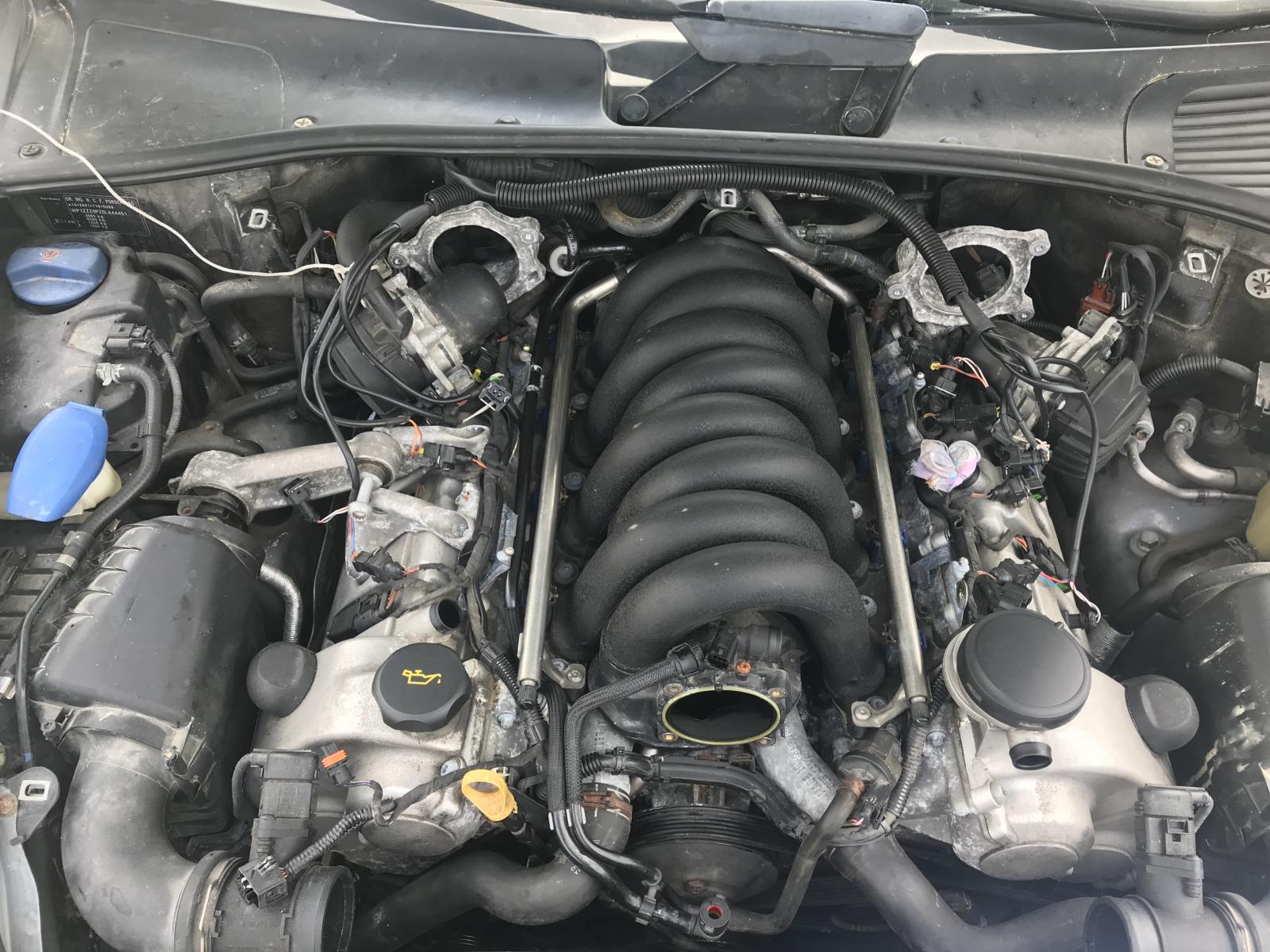

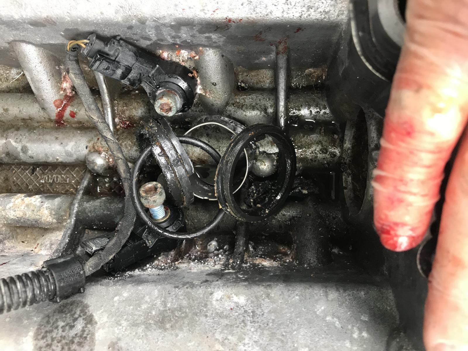

Bonjour à tous !
Encore un immense merci à engineman pour ses conseils et motivation, en suivant ses conseils les deux inserts en métal sont enfin sortis, non sans mal, mon petit doigt s’en souviendra …
Côté « avant du moteur »
Côté pare brise
Modifié en dernier par Gyro64 le Ven 20 Mai 2022, 16:43, modifié 1 fois.
Re: Redémarrage après immobilisation longue ?
Ven 20 Mai 2022, 15:28
La grosse durite en plastique contiens donc de part et d autre, à l intérieur, une large bague en métal (insert), qui est reste en place quand le plastique de la durite casse…
Voici la durite cassée, une fois reconstituée, pour les curieux….
Durite reconstituée
Modifié en dernier par Gyro64 le Ven 20 Mai 2022, 16:44, modifié 1 fois.

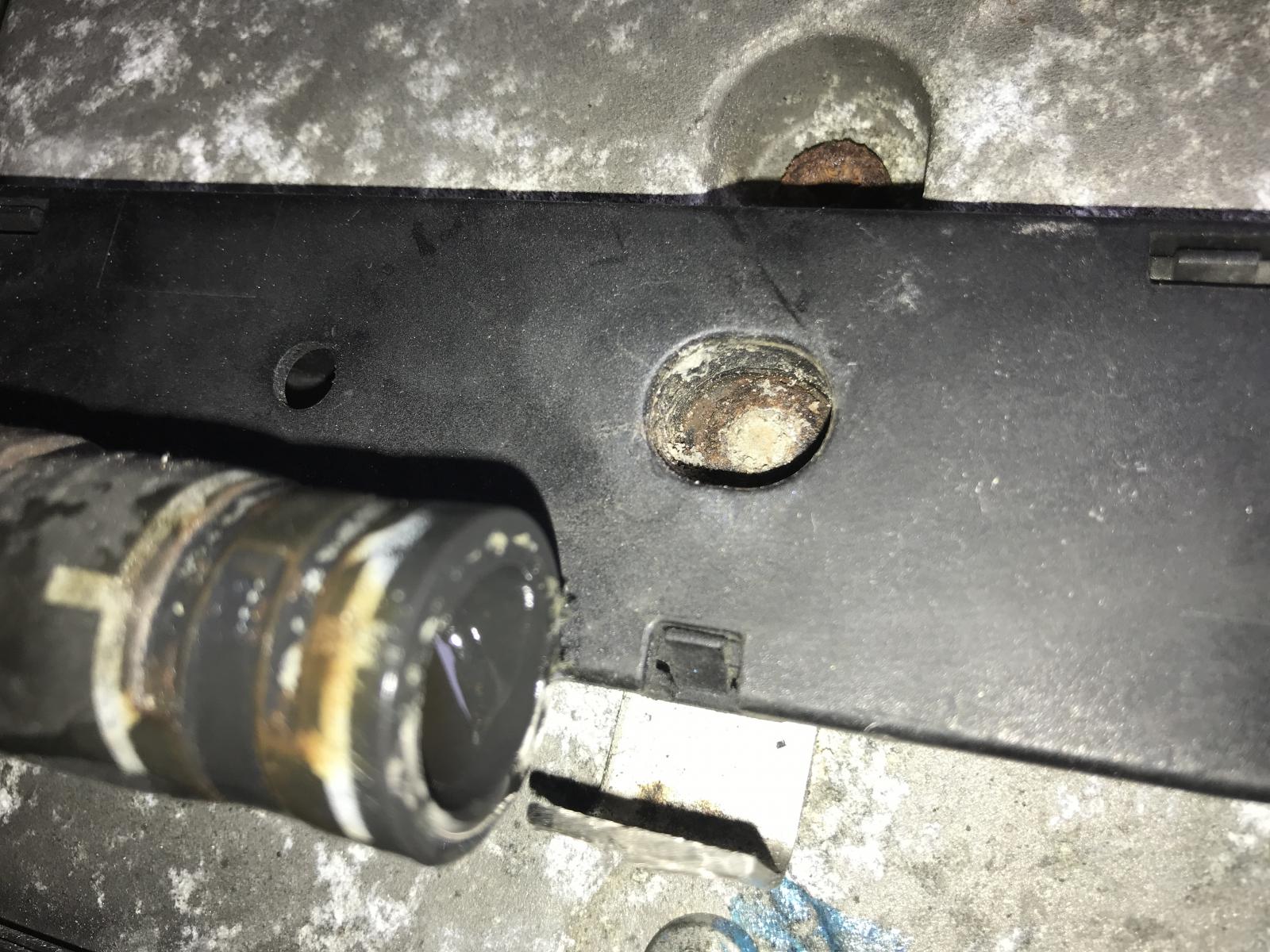

Et si vous avez une astuce pour pouvoir retirer une vis dont la tête est bouffée par la rouille et donc mon outil n’a malheureusement plus d accroche après avoir forcé… j ai dû couper la tige du tube alu du refroidissement de l’alternateur (ou compresseur de Clim?), pour pouvoir retirer le tube mais le soucis va se poser au remontage pour fixer le nouveau tube…
Tête foiree

Concernant la vis cassée, ne rien tenter sans préparation.
Nettoyer le "puit" dans lequel se trouve le restant de vis, brosse métallique et soufflette, dégager toute impureté.
Utiliser un dégrippant "sérieux", type de ceux utilisés dans le garages de réhabilitation de voitures anciennes, industries nucléaires, etc.
Remplir le puit et vérifier si le dégrippant pénètre, le niveau baisse. Remettre du dégrippant chaque jour ou deux fois par jour.
Percer pour l’usage d’un tourne à gauche fonction du diamètre de la partie filetée de la vis.
A ce jour c’est la seule procédure qui m’a permis de récupérer un filetage d’origine, notamment dans un aluminium ou ses alliages.
Pour le démarrage du perçage qui recevra le tourne à gauche utiliser un forêt à centrer.

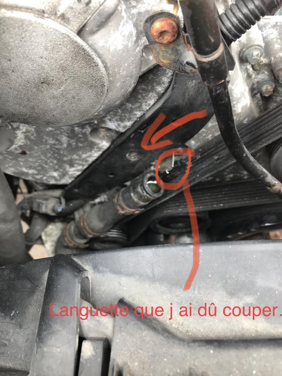

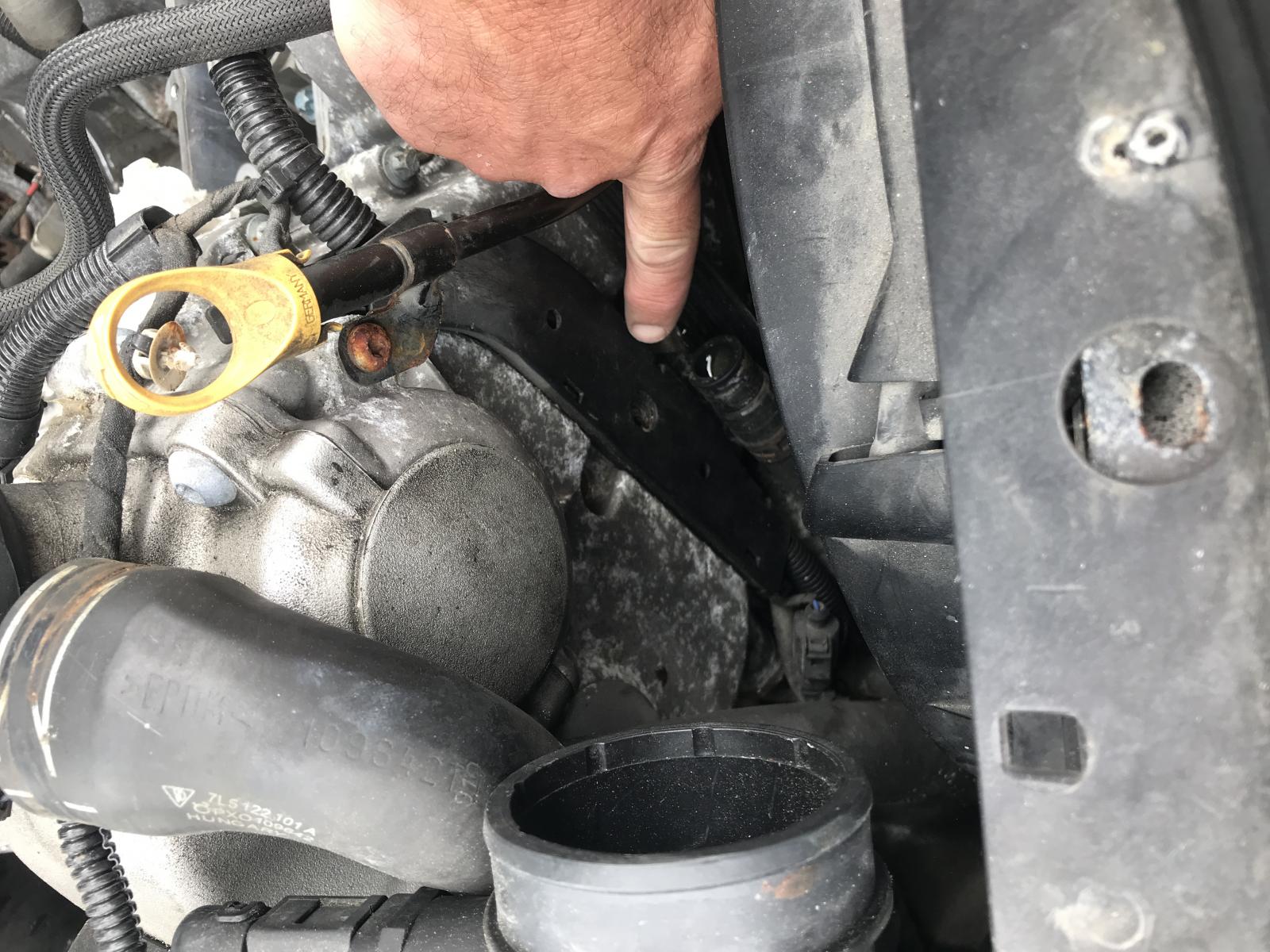

Ps: concernant la vis à tête foiree, je ne peux pas appliquer la méthode décrite, faute de place et accessibilité
Acces
Details
Mar 24 Mai 2022, 18:45
Ennuyeux de ne pas pouvoir remettre ce collier, notamment à cause des vibrations.
La courroie accessoires est dans un sale état. À remplacer.
Beaucoup de corrosion sur ce moteur.

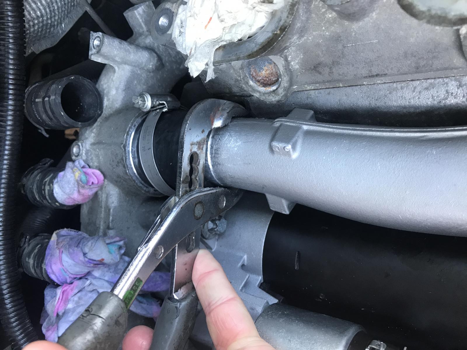

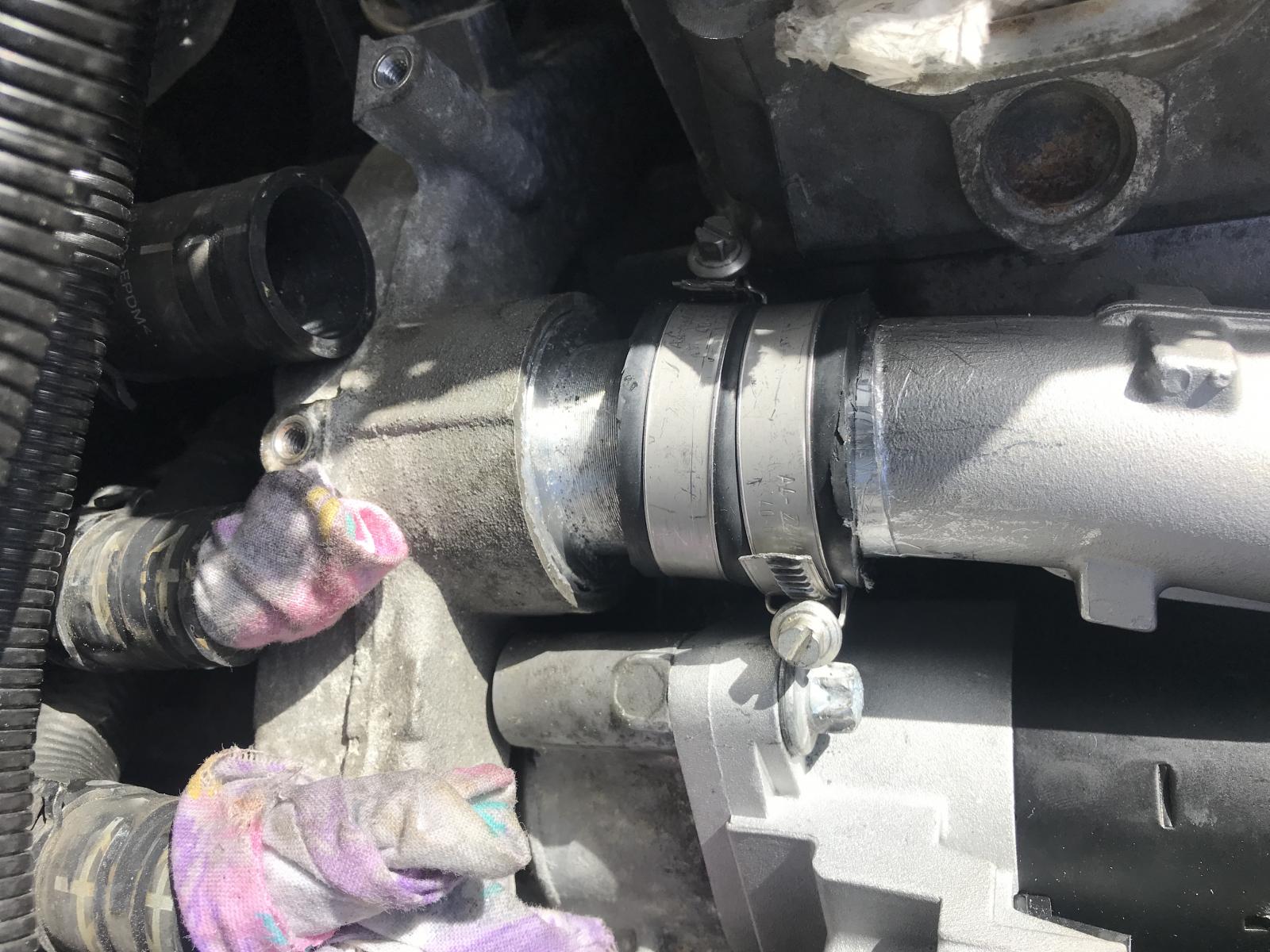

J’ai vraiment galéré à emboîter la durite en caoutchouc dans les deux autres morceaux en alu, ça a fissuré la durite caoutchouc que j'ai dû couper, mais je crains qu'elle soit trop courte maintenant non ?
Mer 25 Mai 2022, 20:15
oui beaucoup trop court ,ca va fuir :non:
Mer 25 Mai 2022, 20:53
Bon, merci.
Ben je vais encore galérer à trouver ce morceau de durite pour la changer et ensuite réessayer de la mettre en place (3 h passées et j ai plus de main… dans un sens, dans l autre, etc…)

À mon grand étonnement, j’ai pu trouver facilement un nouveau bout de durite (tout simplement en magasin spécialisé pièces autos, ils le vendent à la découpe tant que c est un bout « droit », diamètre intérieur 40 je crois).
J’ai donc retiré l ancienne, trop courte, retiré entièrement la grosse durite alu, et insèré le nouveau morceau de durite (5cm de mémoire) entièrement couvrant cette grosse durite alu, remis la grossse durite alu en place face au manchon déjà en place sur l autre partie moteur, puis poussé avec une pince multiprises le fameux bout de caoutchouc et là c est venu presque tout seul, en quelques secondes.
Mise en place en poussant à la pince
Je pense donc que lors de mon premier essai avec la 1ere durite, la méthode de vouloir pousser à la main puis au tournevis etc, n était pas la bonne…

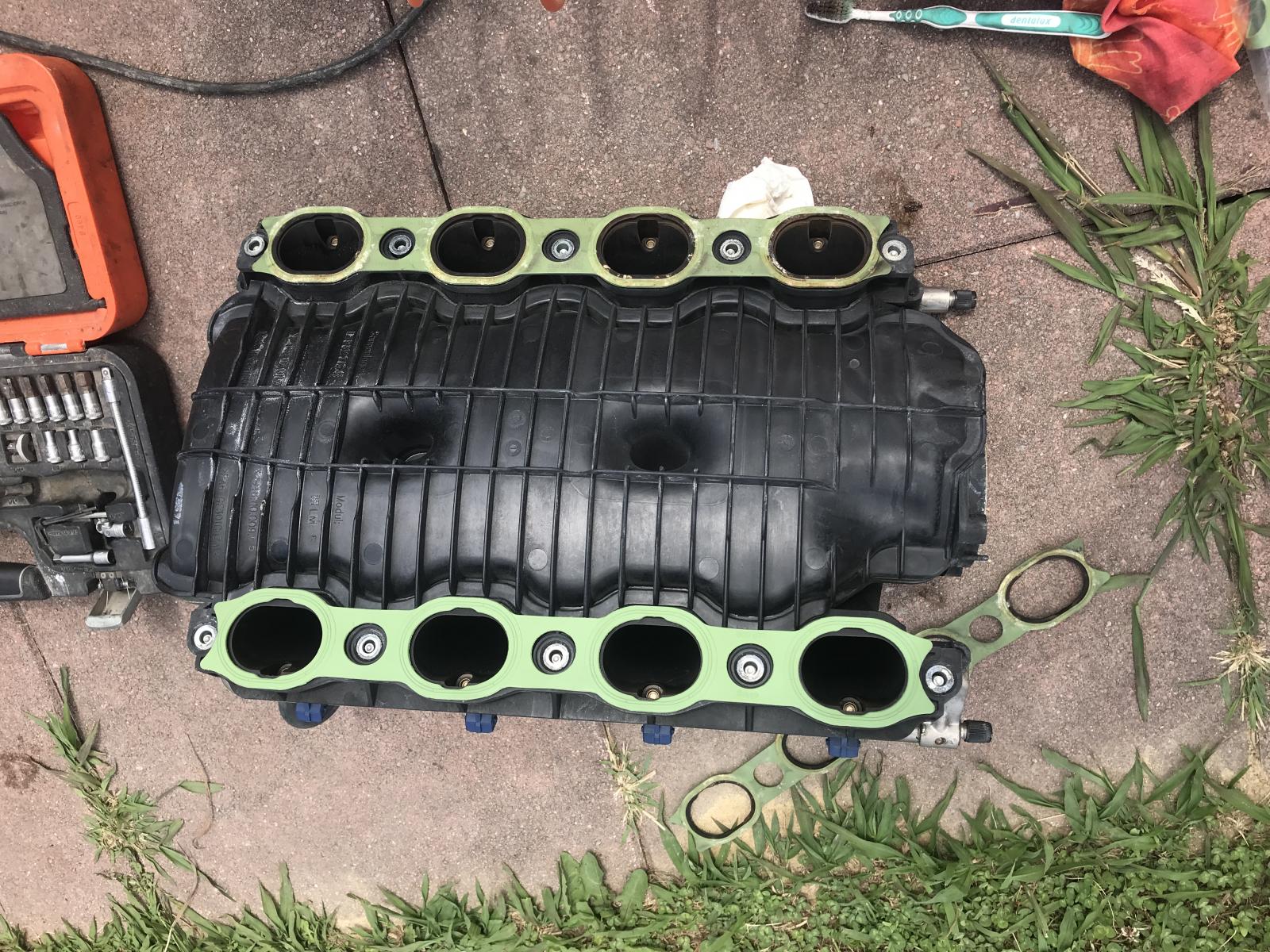

Remontage du reste, en changeant biensur les joints du collecteur d admission aussi… (la
Différence entre le joint neuf et l ancien n est pas énorme, mais à 12€ le joint, on bataille pas on change bien les deux )
Différence avant après
On repasse un enieme coup de soufflette pour bien retirer les éventuelles impuretés tombées malgrrs tout dans les puits ou ailleurs, et on termine de tout remettre à sa place (bon, j’avoue j’ai pas remis pour le moment proprement le faisceau du boîtier flex fuel, vu que c était pour faire le test de 1er démarrage, mise en pression du LDR pour voir si ça fuis pas…. Car j ai pas d outil pour faire la mise en pression moteur éteint).
Remontage
Terminé

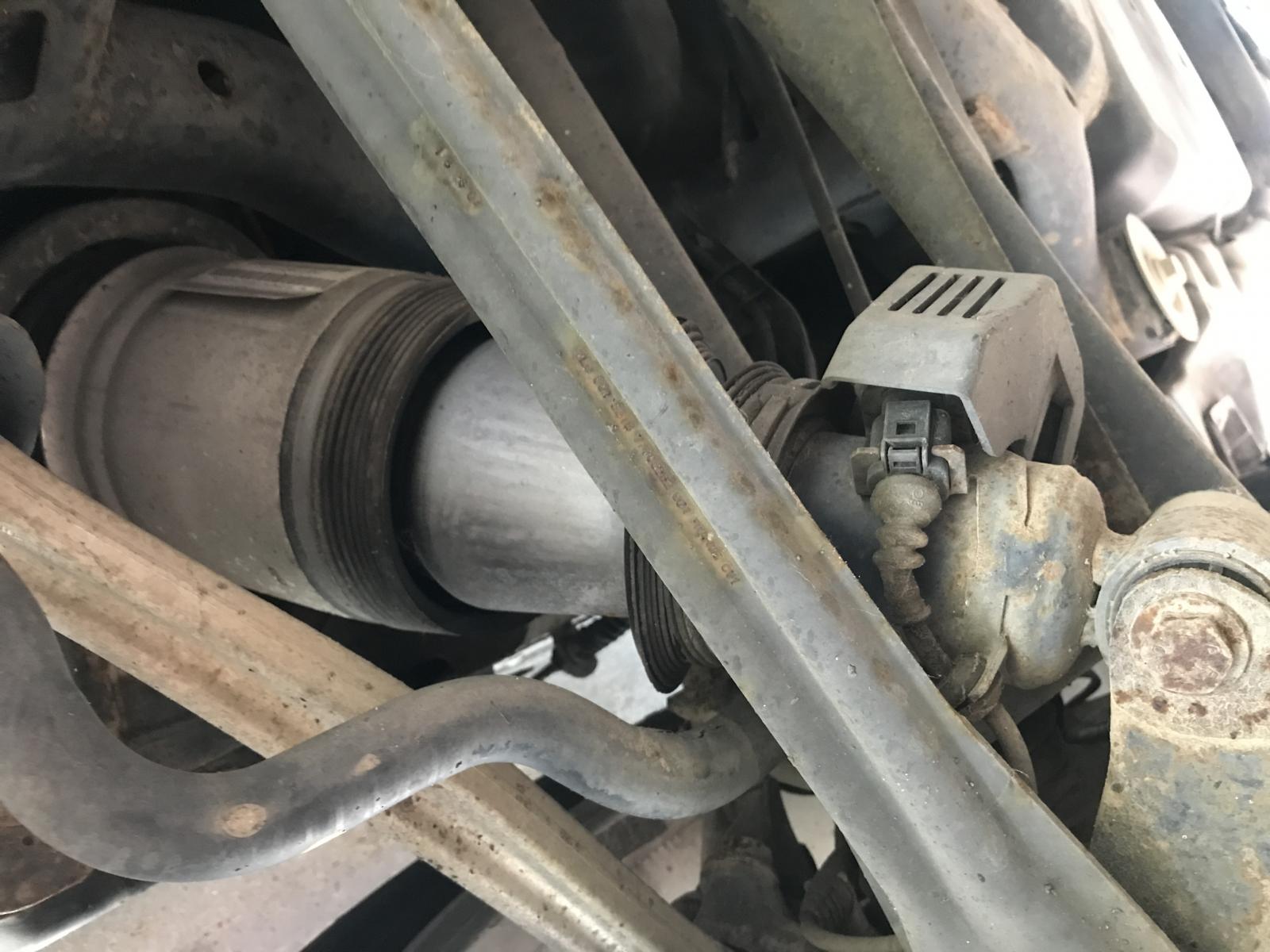

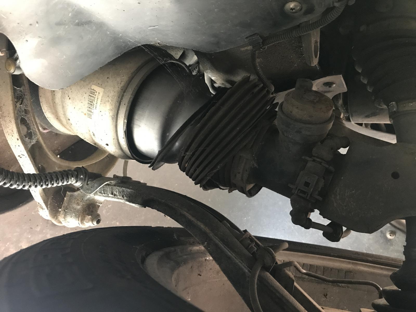

La suspension pneumatique monte et descends bien (au bout de 24h, l arrière est par contre affaissé… :SMS: pb des valves sur les amortisseurs à changer je pense…?? De toute façon je dois retirer les amortisseurs pneumatiques pour changer les soufflets de protection, les 4 sont entièrement fissurés avec un « soufflet » ressemblant d avoir à un empilement de disques plastiques qu autre chose…)
Différence de niveau après 12h
Arrière
Avant

Pour les soufflets des amortisseurs, regarde là :
https://fr.aliexpress.com/item/32970734 ... pt=glo2fra
Les valves :
https://fr.aliexpress.com/item/32849095 ... pt=glo2fra
La clé pour démonter les valves :
https://fr.aliexpress.com/item/10050025 ... pt=glo2fra
Moi aussi je dois changer les soufflets de devant :bye:

Les soufflets avant et arrière ça a l air un sacré chantier !
Tu as des infos / tutos intéressants ?
J ai vu sur YouTube qu il fallait changer un joint et une autre pièce, mais je ne les trouve pas sur la liste de Burn
