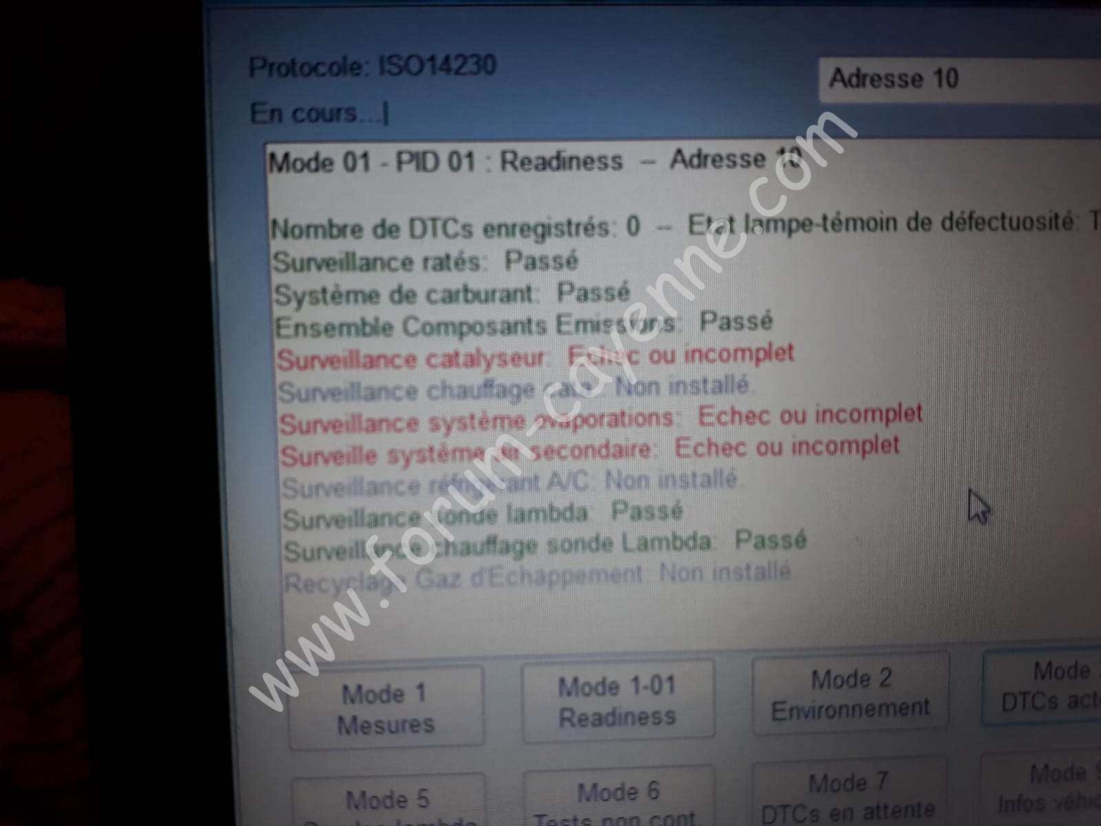

En effet, cela fait un moment que j'ai ces défauts en passant la valise.
Le test de mon système d'air secondaire est en échec ou incomplet. Y-a-t'il un lien ?
Diag VCDS Touareg.jpg (113.19 Kio) Vu 2444 fois

Et par ailleurs, j'ai débranché mon débitmètre et j'ai eu des ratés à l’accélération + ralenti instable et un défaut débitmètre au vcds.

A confirmer mais si ta pompe à air secondaire ne fonctionne pas ou mal à froid, tu peux tourner trop pauvre.

lemak a écrit:Et par ailleurs, j'ai débranché mon debitmetre et j'ai eu des ratés à l'acceleration + ralenti instable et un défaut debitmetre au vcds.
OK donc pas un problème de débitmètre.
Par contre, la piste de la pompe à air secondaire est sérieuse. Il n'y en a qu'une sur ce moteur je présume ?
Débranche la comme tu as fait pour le débitmètre et reviens nous dire ce que tu constates.
Re: Problème moteur V6 3.2 Touareg
Dim 6 Juin 2021, 19:55
cayenne s 83 a écrit:A confirmer mais si ta pompe à air secondaire fonctionne pas ou mal à froid, tu peux tourner trop pauvre.
Non, la pompe à air secondaire injecte de l'air en amont des soupapes d'échappement pour favoriser la dépollution pendant la phase de réchauffement en obligeant le catalyseur à monter plus vite en température grâce à l'excès d'air.
Un dysfonctionnement de cette pompe ou de son clapet de distribution peut amener au problème de notre ami.
Sinon, une autre source potentielle peut être due à l'EV de purge du canister.
Lun 7 Juin 2021, 07:00
De l'air est injecté a froid en amont du catalyseur par la pompe pour une monter rapide de la température du catalyseur.
Ce cycle se fait uniquement à froid et dure 100 secondes.
A part un voyant moteur allumé sans conséquence, c'est tout ce qui ce passe en cas de dysfonctionnement du système.
il y a aucun lien avec ton problème.
