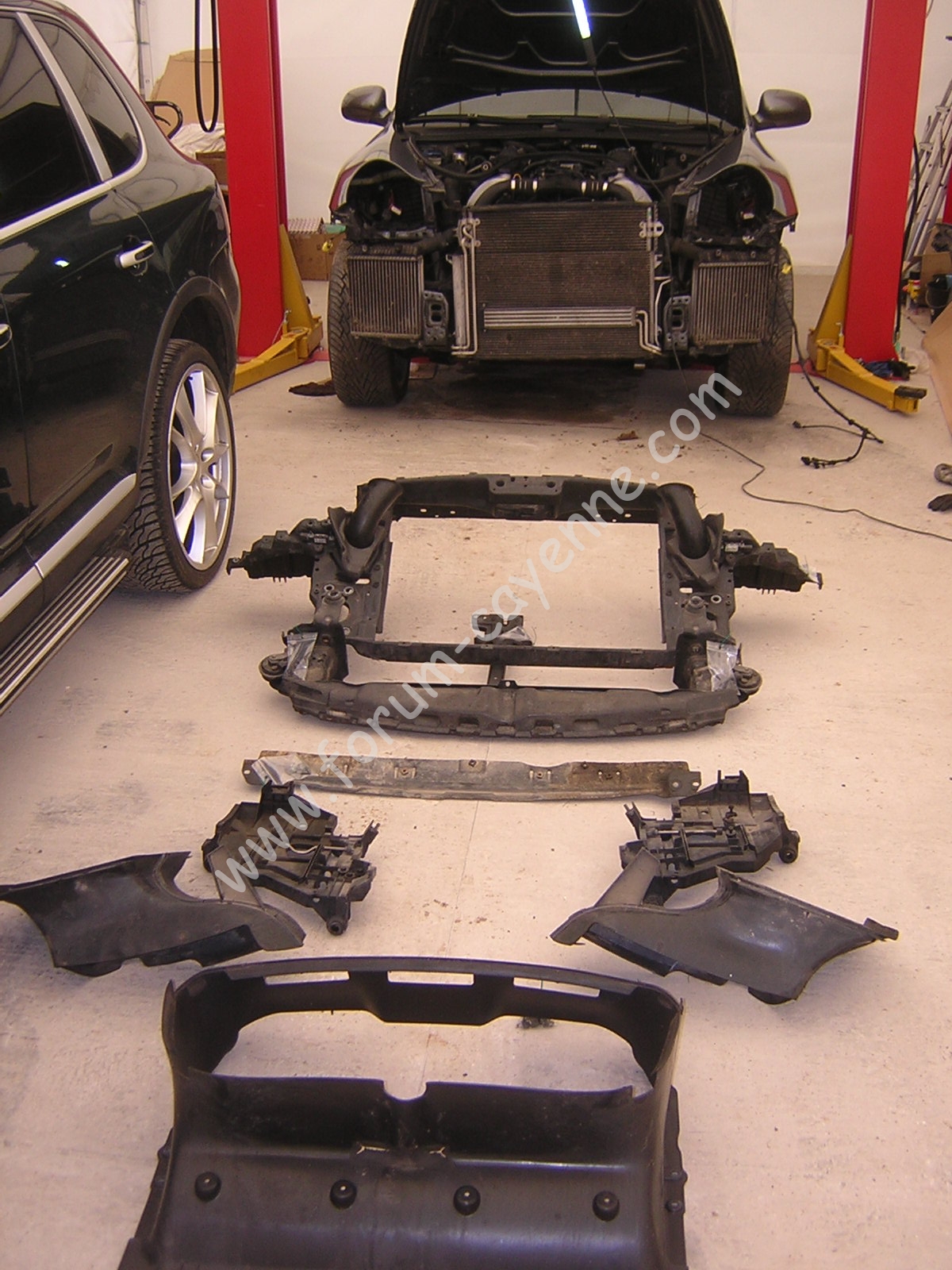

ce matin demontage des caches echangeurs,des radiateurs et traverse inferieur.

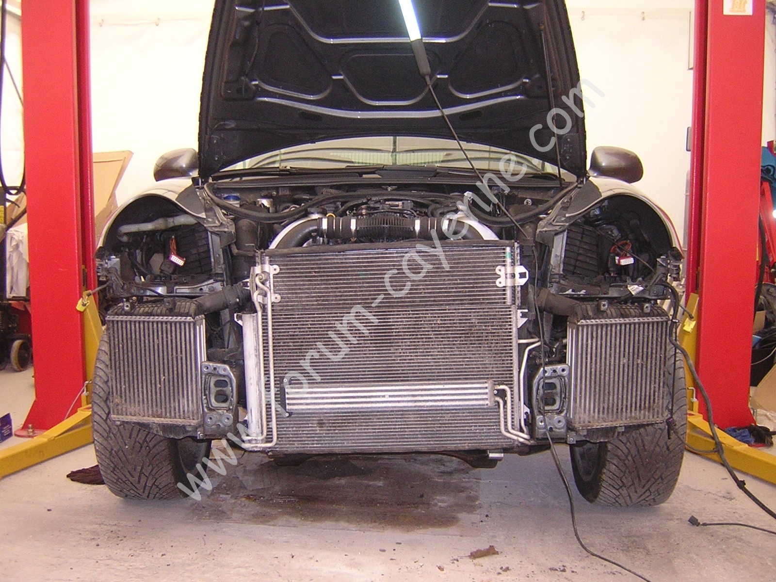

Messagepar engineman » Mar 22 Oct 2013, 11:58

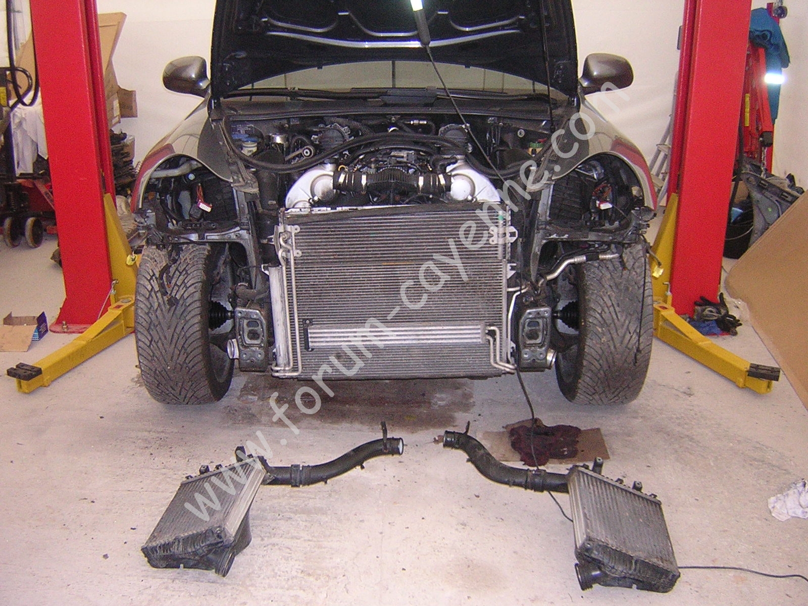

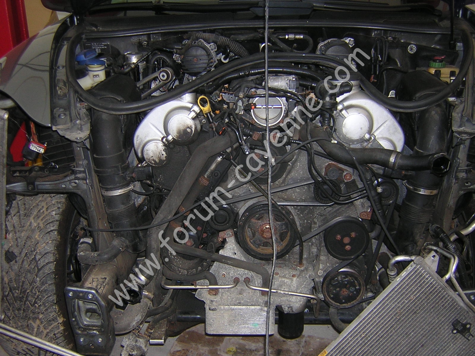

depose face avant,faisceau electrique,echangeur air/air turbo.
prochaine etape vidange des fluides huile/LR.
par contre j ai interet a bien calcule mon coup car apres il ne pourras plus rouler et il ne faut pas que mon unique pont soit bloquer :etrange:
voici les pieces qui compose la face avant,beaucoup de plastique.

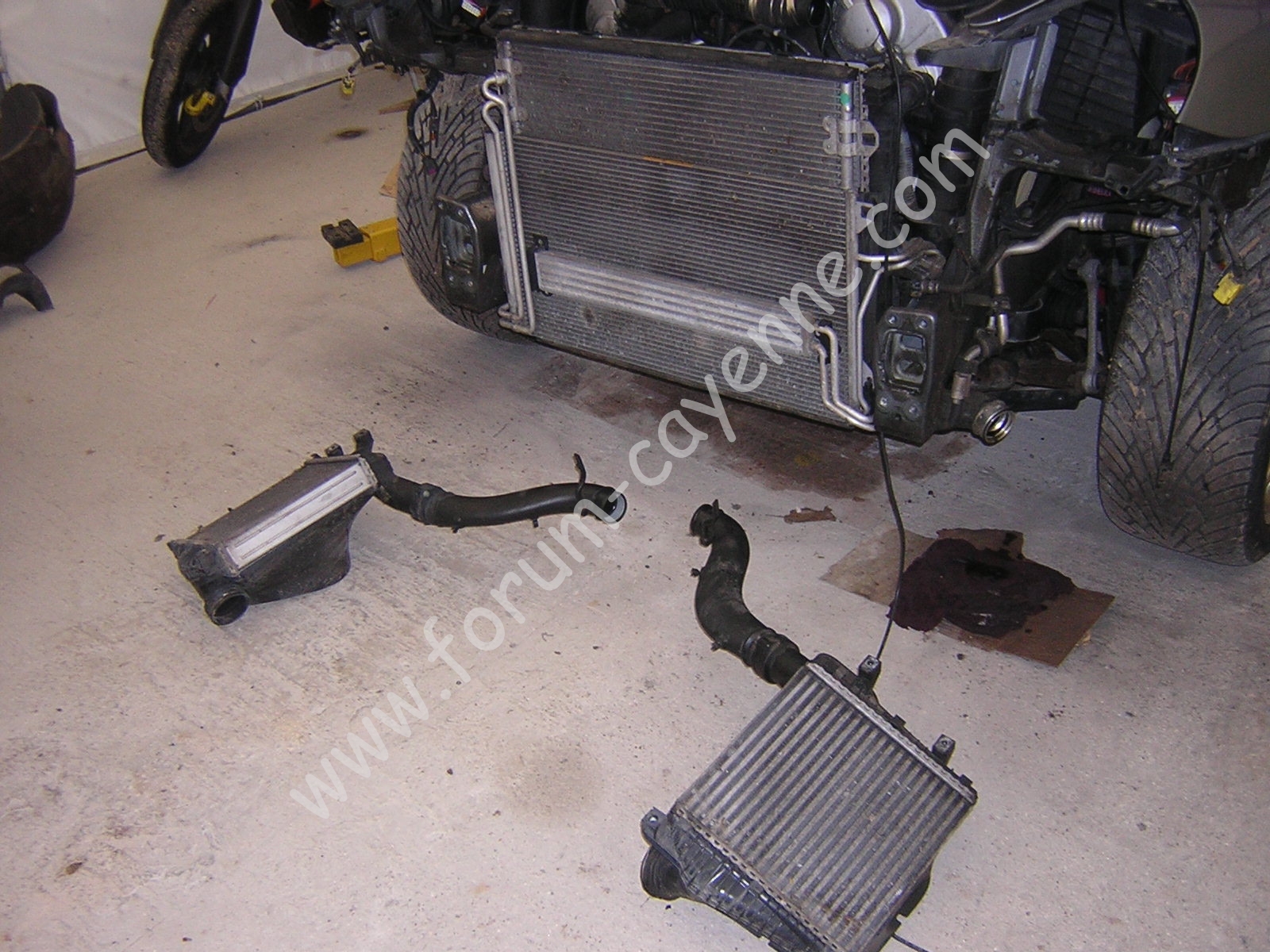

les echangeurs
on peut maintenant apercevoir les dump valve des turbo
une petite astuce au passage.
voici le cable de "secour" qui commande le deveroullage du capot.
il ce trouve sous le support de phare droit et est accessible en demontant le garde boue :bye:

Re: diagnostique moteur turbo
Messagepar cayann » Mar 22 Oct 2013, 15:20
bonjour engineman
beau démontage bon courage et merci pour la photo du câble de secours du capot avant

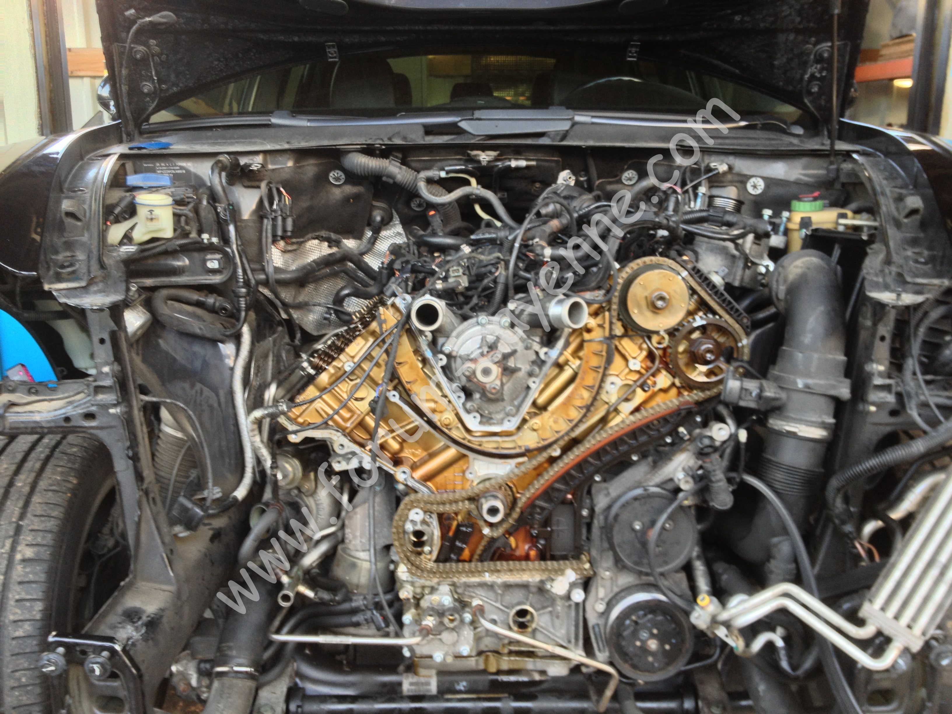

là il reste encore pas loin de 35 à 40 heures de boulot pour que la voiture sorte de chez lui .
enfin, suivant ce qu'il va trouver
pour y etre passé , c'est une experience et sans le forum je n'y serai pas arrivé :master: :master: :master: , enfin pas aussi vite ...(4 semaines en tout)

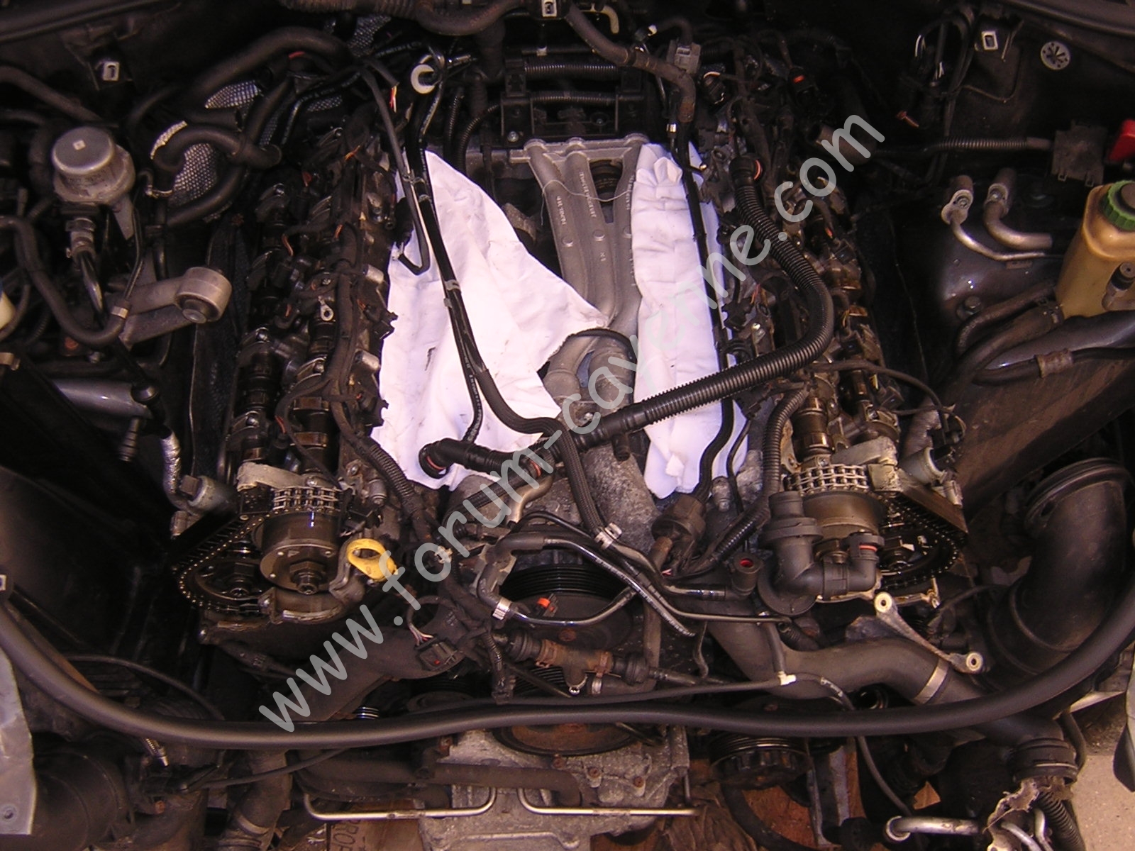

Messagepar engineman » Jeu 24 Oct 2013, 08:58
on continue.
vidange huile moteur et vidange circuit LR.
depose des radiateurs apres avoir batailler quelques dizaine de minutes avec une vis recalcitrante complement rouiller et peu accessible. :non:
encore quelques pieces de plus posees devant la voiture.
on peut voir une fuite d huile sur la droite du moteur. :etrange:

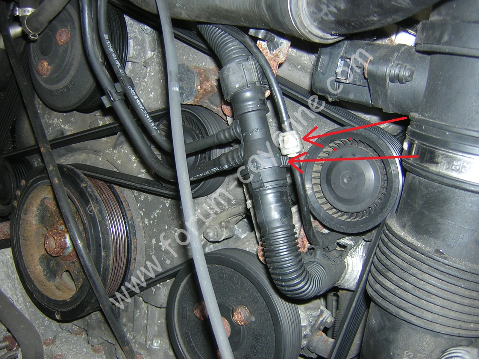

petit astuce et particularite du turbo.

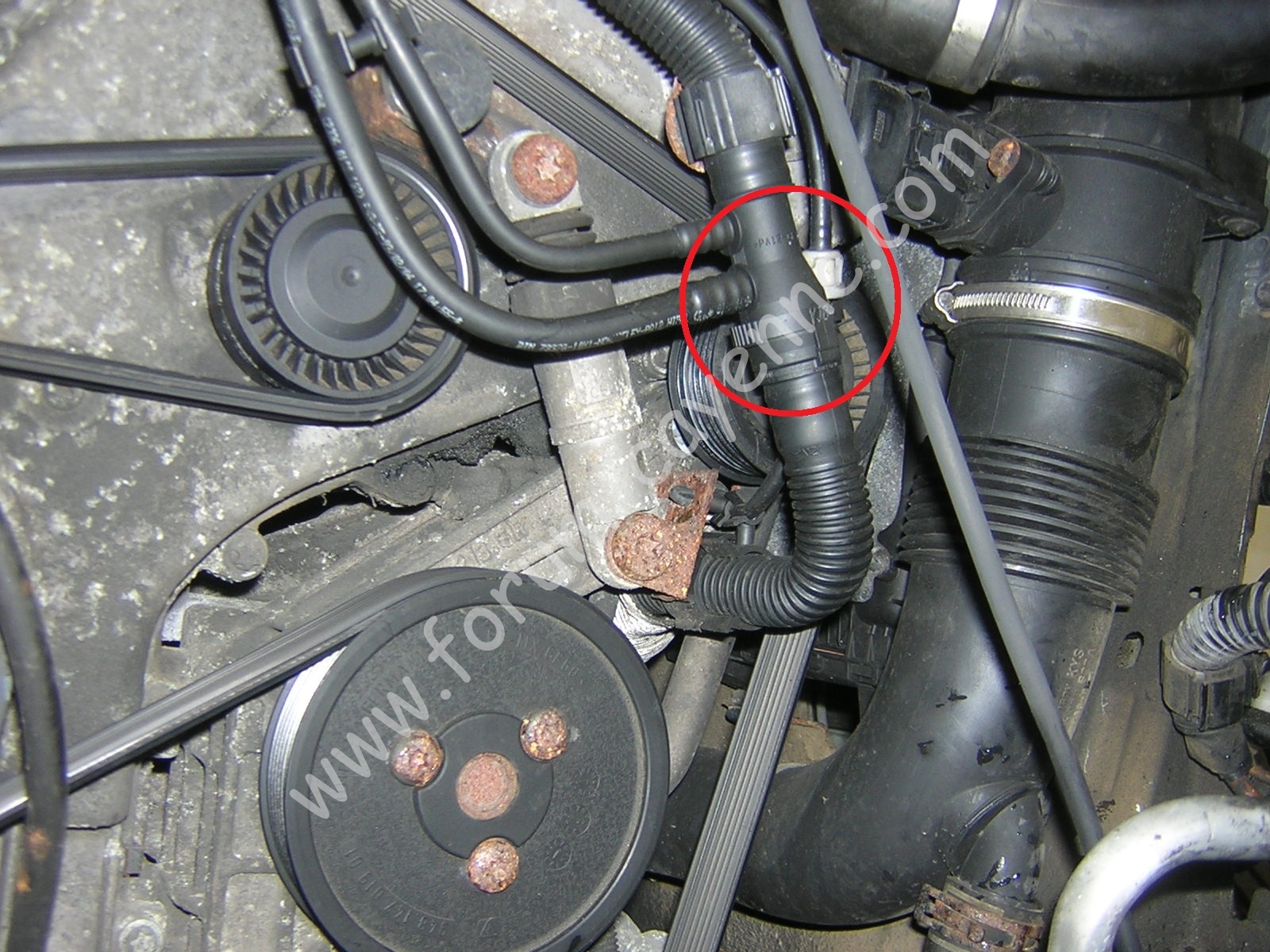

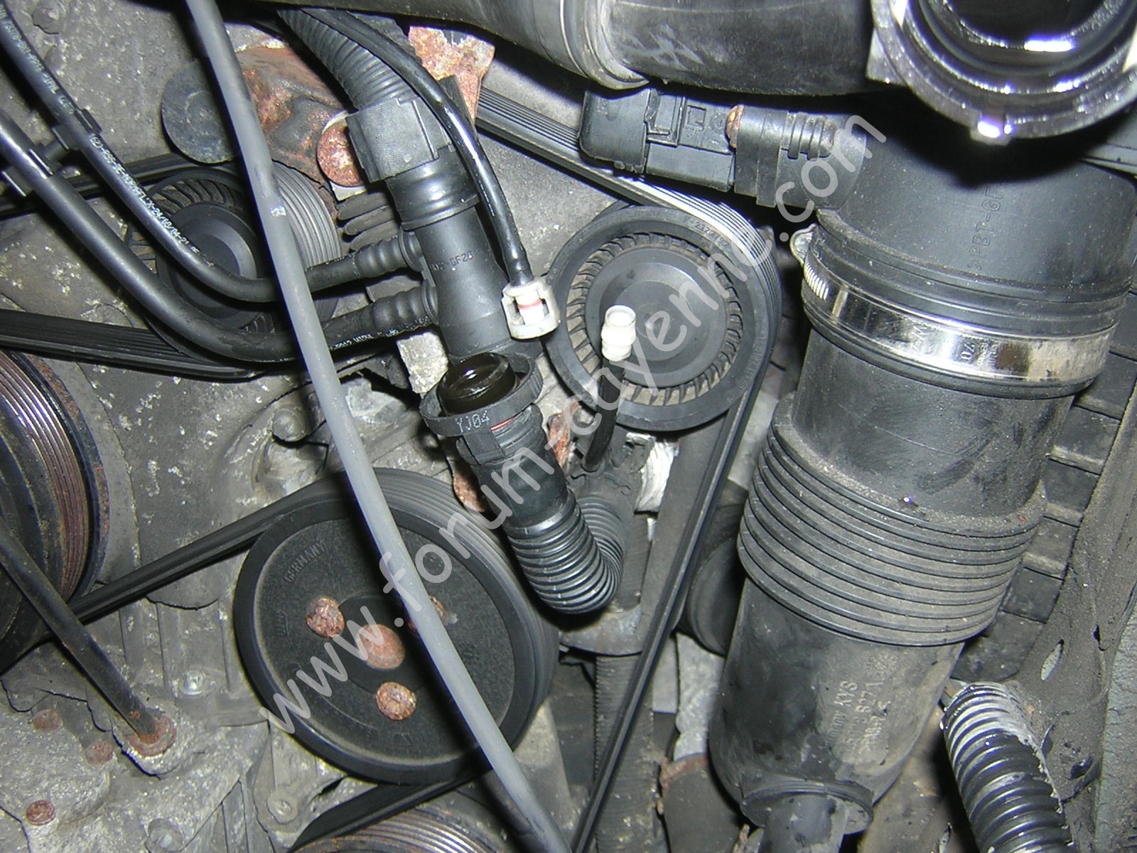

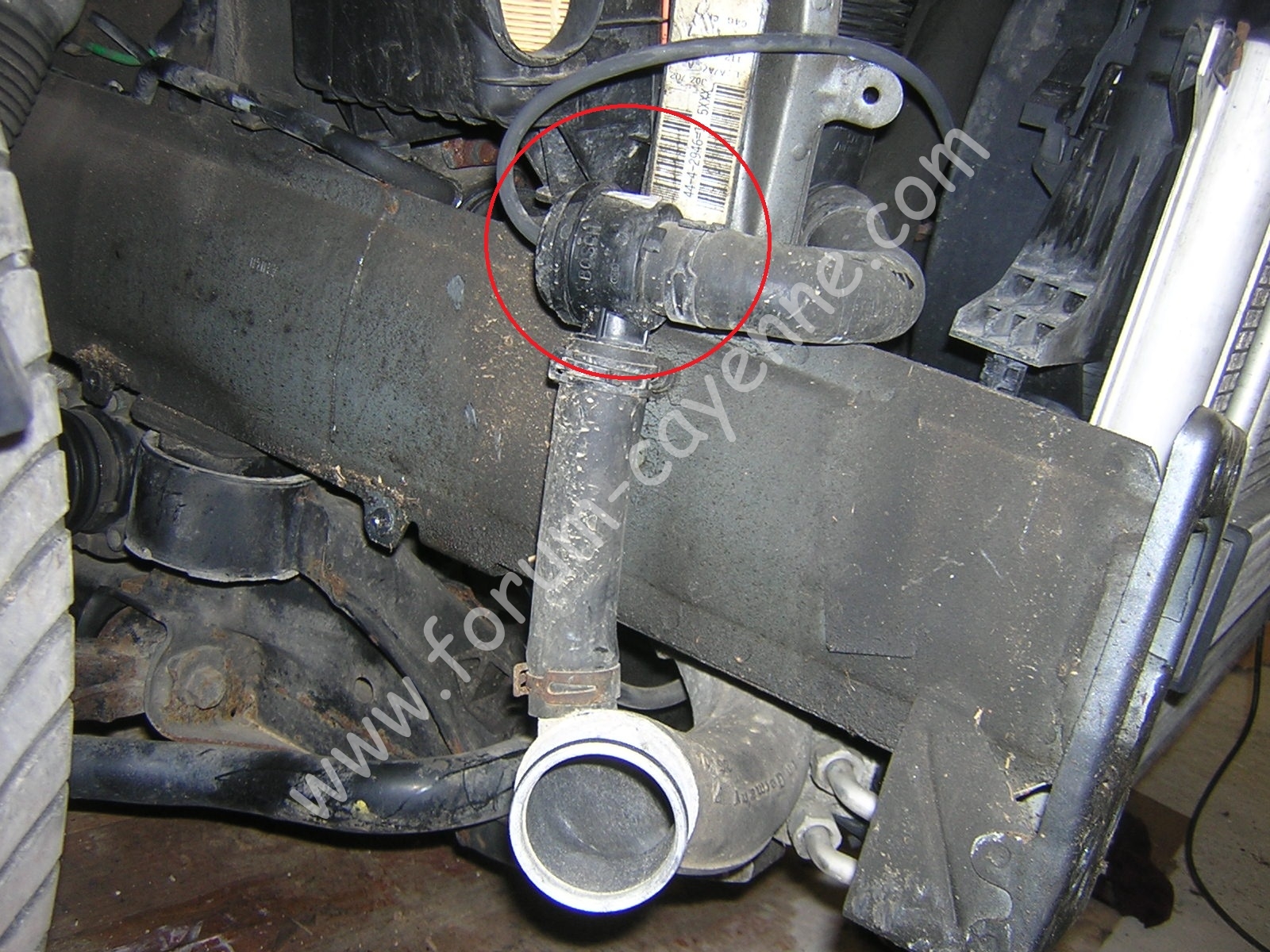

autant sur un s le remplacement de la courroie prend 15 min sur le turbo c est une autre histoire.
vous aller comprendre pourquoi.
des tuyaux passe a travers,il faut donc les declisper(prevus pour),mais imaginer quand temps normal il y a le radiateur/ventilo etc et il faut pas mal galerer pour declisper ces tuyaux(surtout le petit).
tres peu accessible aussi par le dessus que le dessous,il faut des mains de chirurgien et beaucoup beaucoup de patience. :mur:

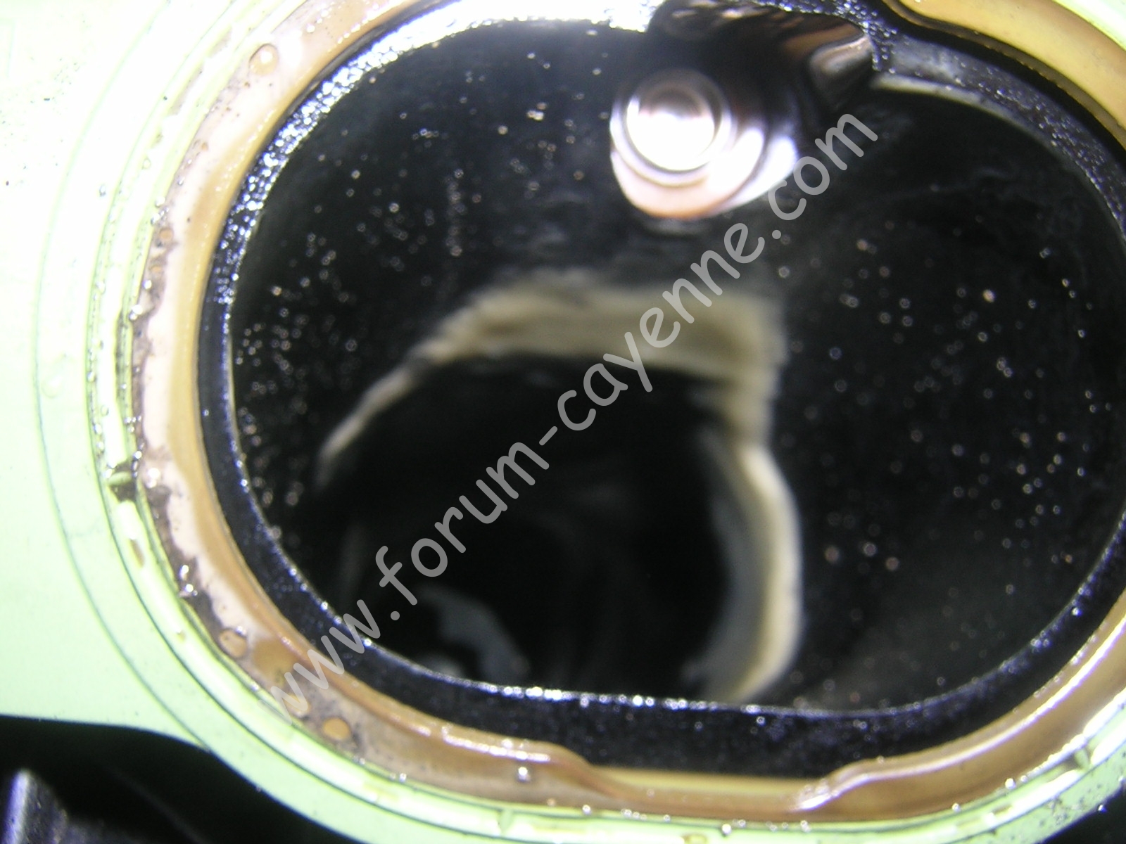

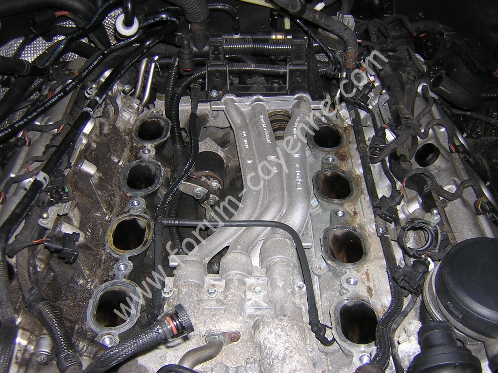

ensuite depose du collecteur d admission et des pompes a air secondaire.
la presence d huile au niveau du cylindre 2 confirme bien qu il y a un probleme
pareil dans le conduit des soupapes.
point positif la modif du circuit de refroidissement a ete fait par la pose d un kit alu.
Messages: 5084

Messagepar filou27 » Jeu 24 Oct 2013, 22:38
et une soupape d'echapement .... et une !!!
qu'est ce qu il est rouillé le moteur au niveau des boulons !!!
il habite pres de la mer le proprio ? :etrange:
alors maintenant deux astuces :
tu vas avoir un tuyau rigide d'huile sur la demi culasse (coté echappement et cylindre 4) tres difficile à avoir du dessus comme du dessous ...
tu prend une clef de 14, tu la plies à 90° et tu le fait par le dessus .
et autre
pas besoin de devisser le collecteur d'echappement complet, tu deposes juste le 3 visses au dessus du turbo et apres la culasse sort .
bon c'est vrai, tu as encore un peu de boulot avant de sortir la culasse ...
bon courage et n' hésite pas si tu veux un conseil sur la depose vu que je l'ai fait il y a 3 mois .

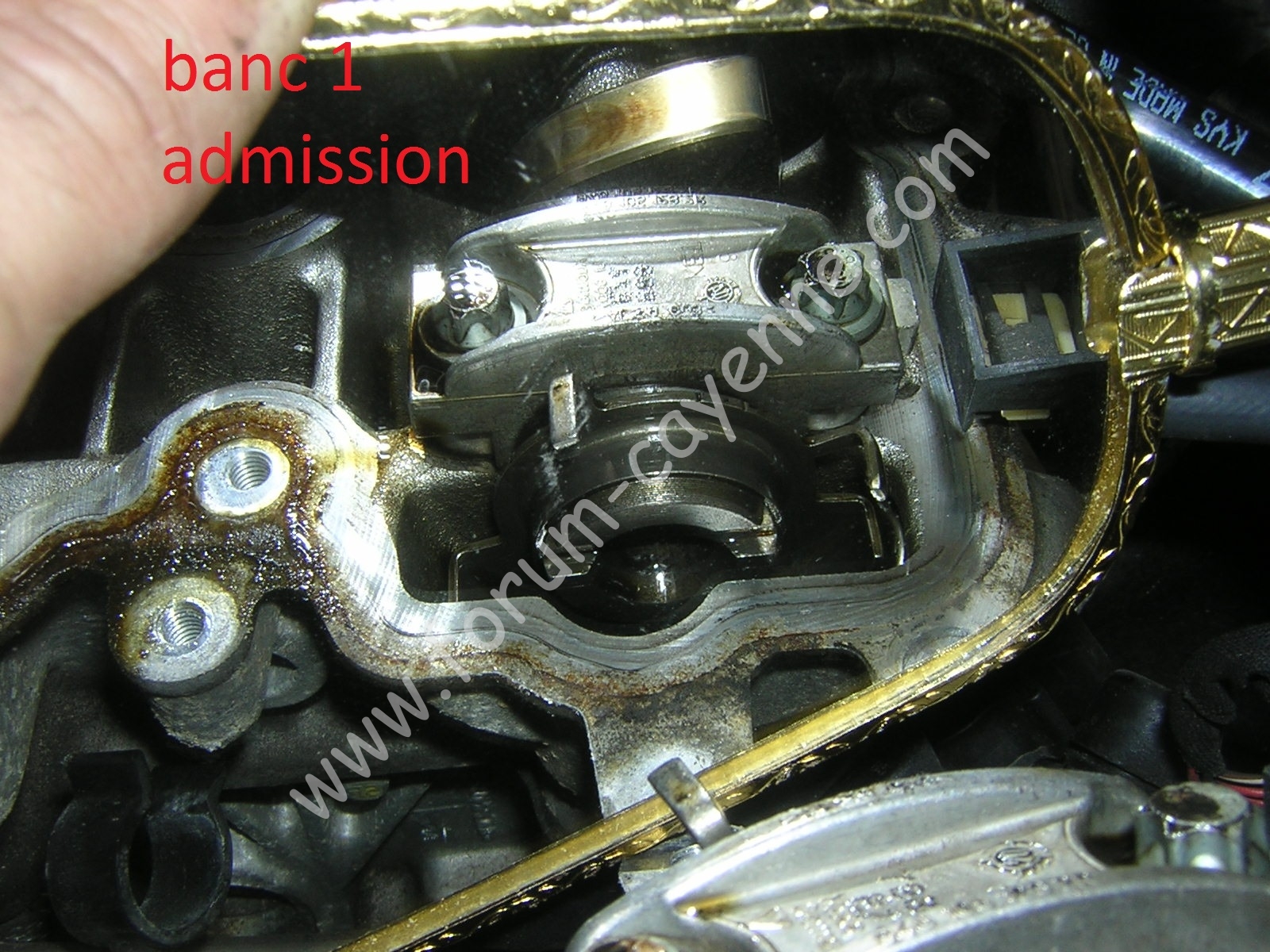

AH UNE CHOSE IMPORTANTE
peux tu verifier le calage des banc 1 et 2 avant la depose de distribution , enfin surtout le banc des cylindre 1,2,3 et 4
pour voir si ce banc est decalé avec le temps .
merci d'avance

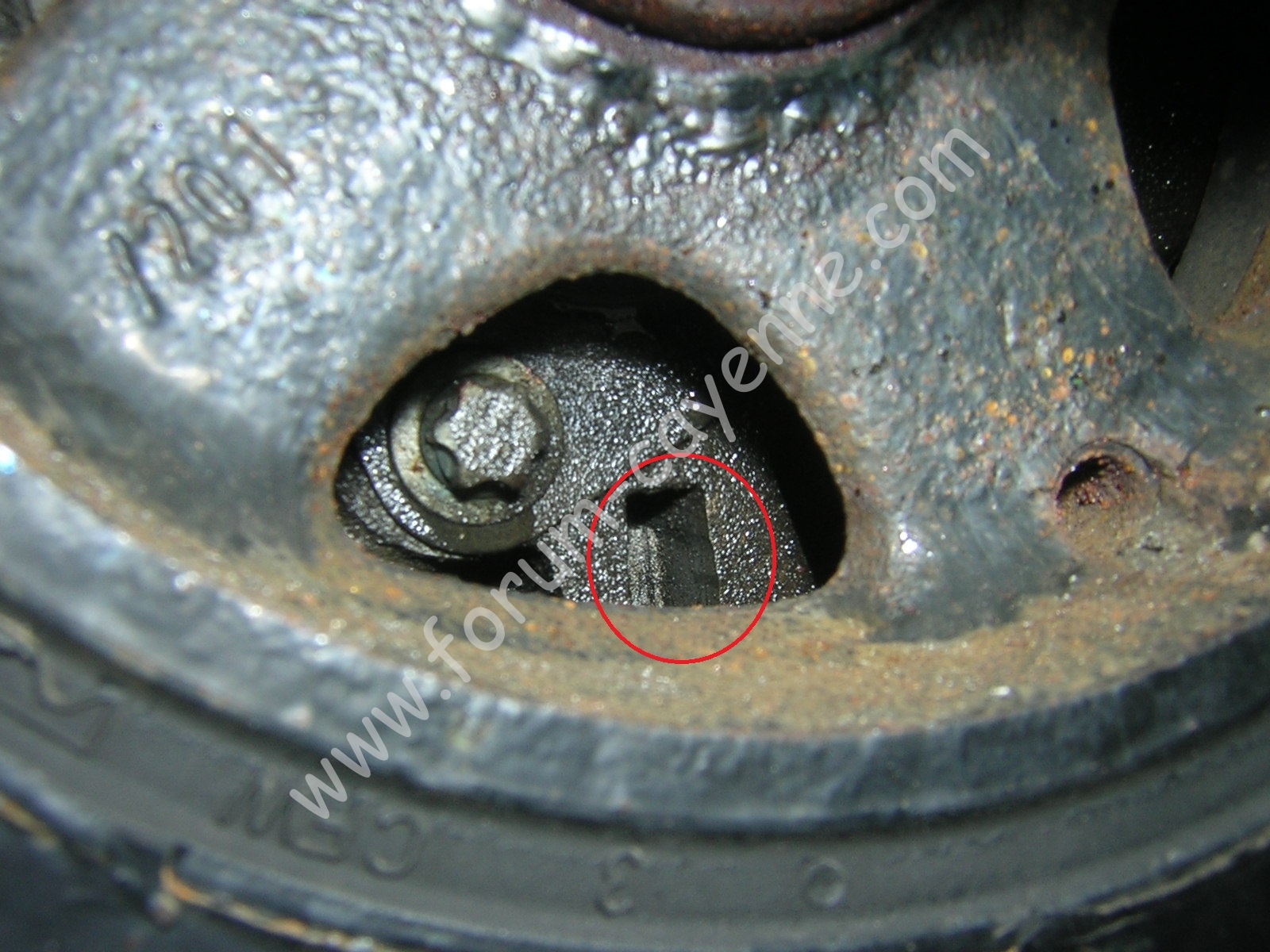

Messagepar engineman » Ven 25 Oct 2013, 06:12

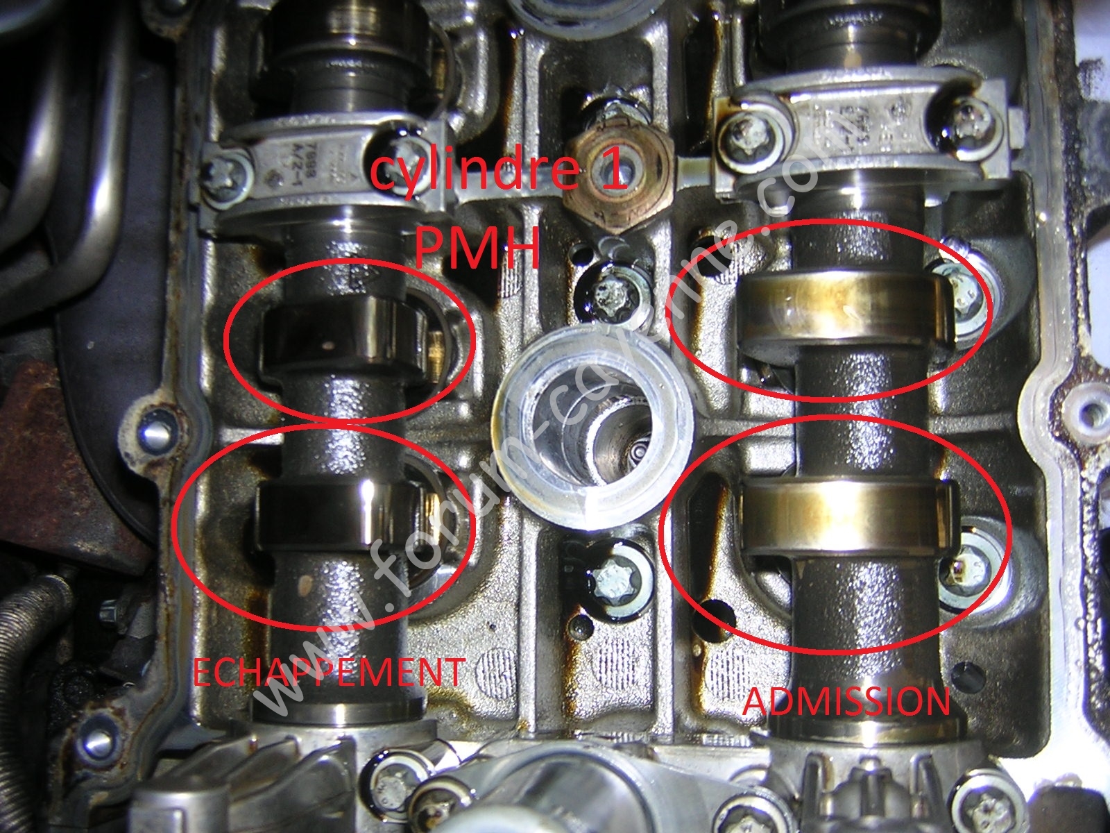

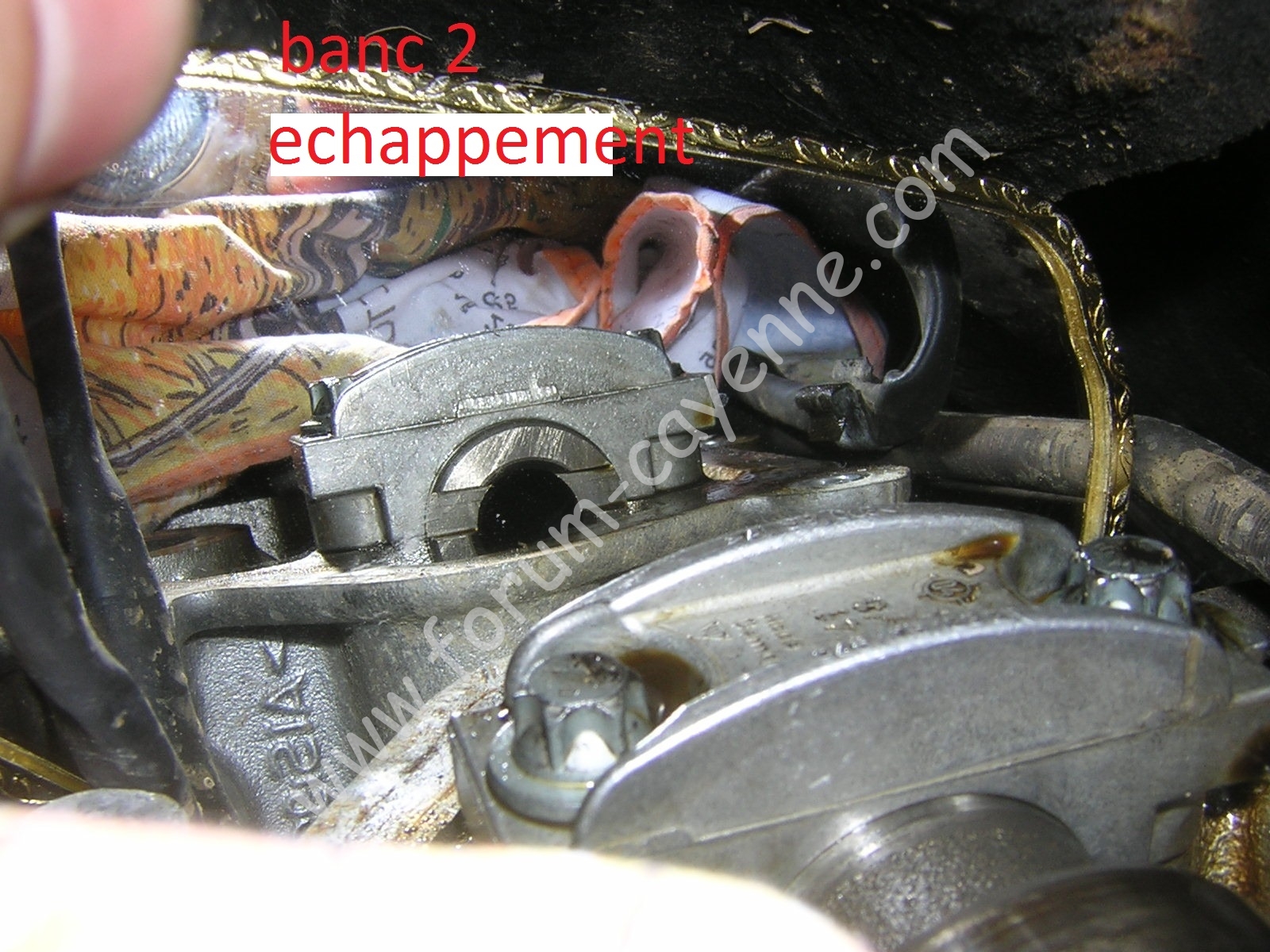

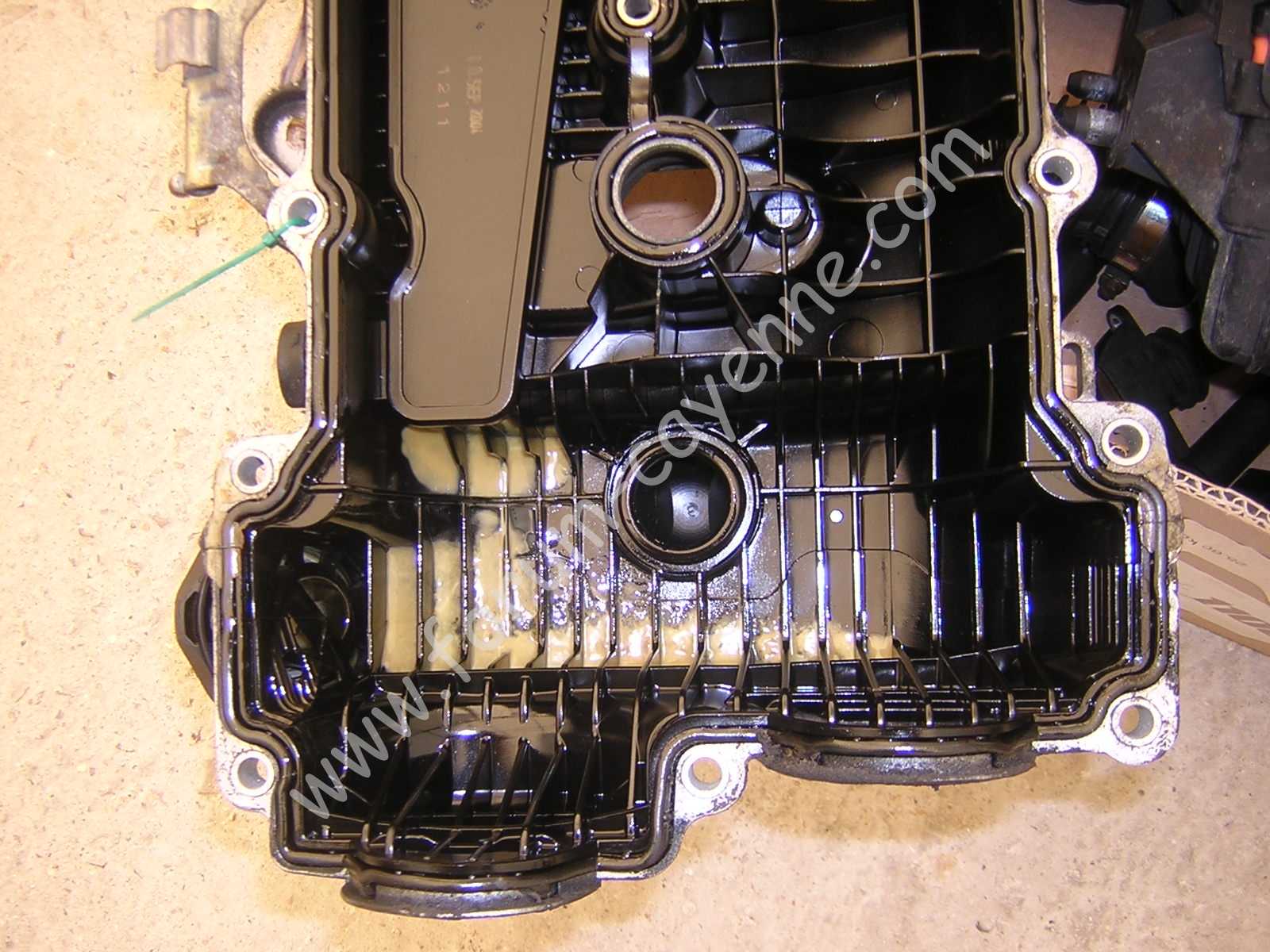

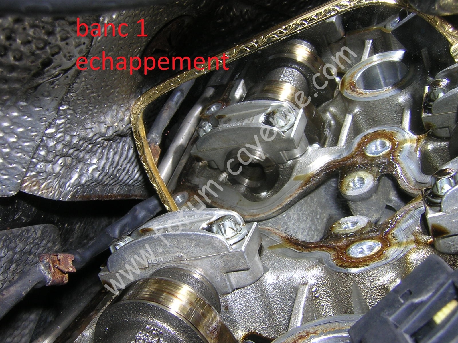

depose des caches culasse.
on retrouve toujours un peu d humidite,surtout cote reniflard.

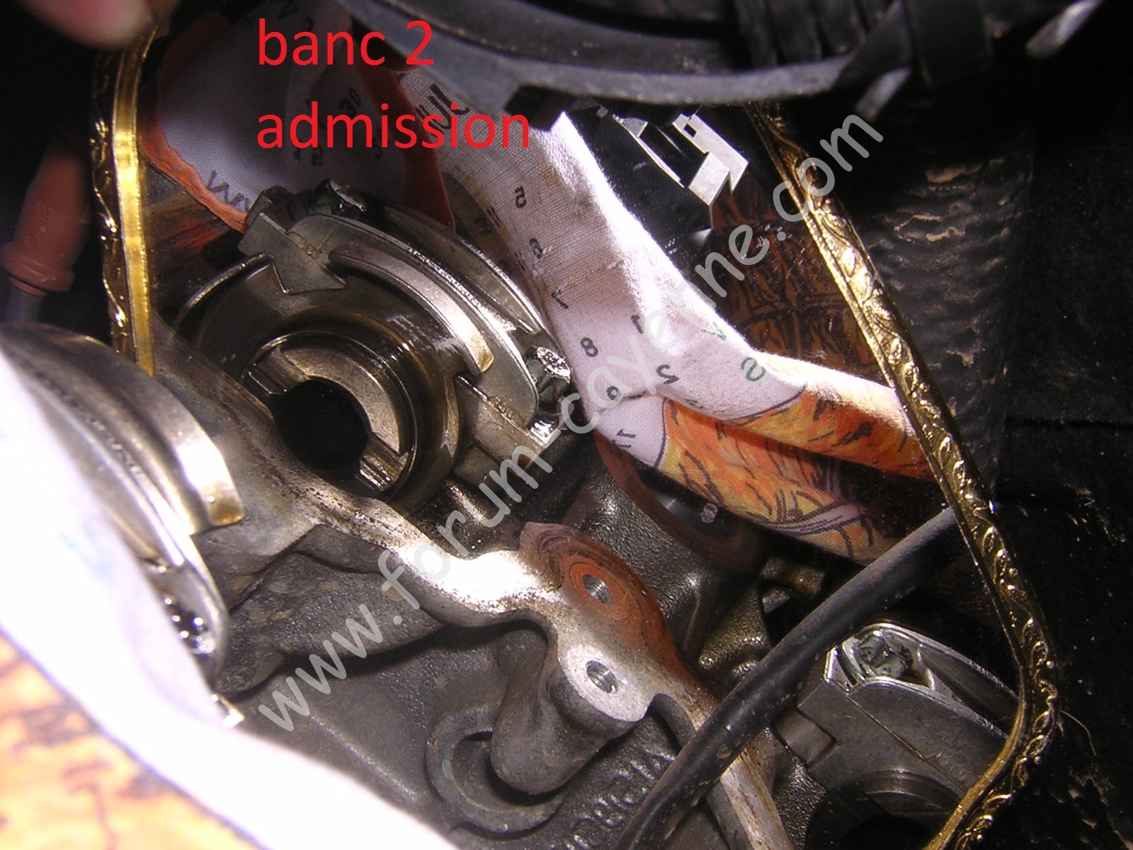

mise au PMH du moteur
bien aligner le trou de la poulie vilbrequin et le trou du carter.
on immobilise
voici la position des cames du cylindre 1.
si elles ne sont pas positionner comme refaire un tour complet de vilbrequin.

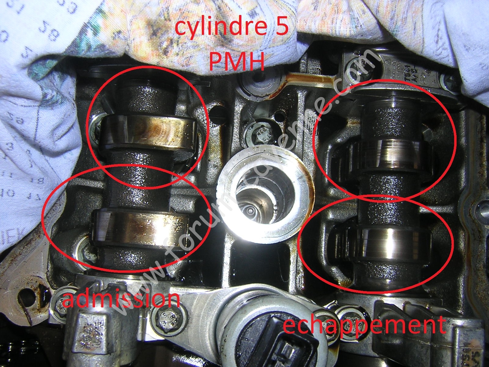

voici la position des cames du cylindre 5.
verification du calage a l aide d un mirroir(125000km au compteur)
Modifié en dernier par engineman le Ven 25 Oct 2013, 06:31, modifié 1 fois.
Messages: 5084
Messagepar engineman » Ven 25 Oct 2013, 06:27
le calage est bon pas de probleme de ce cote.

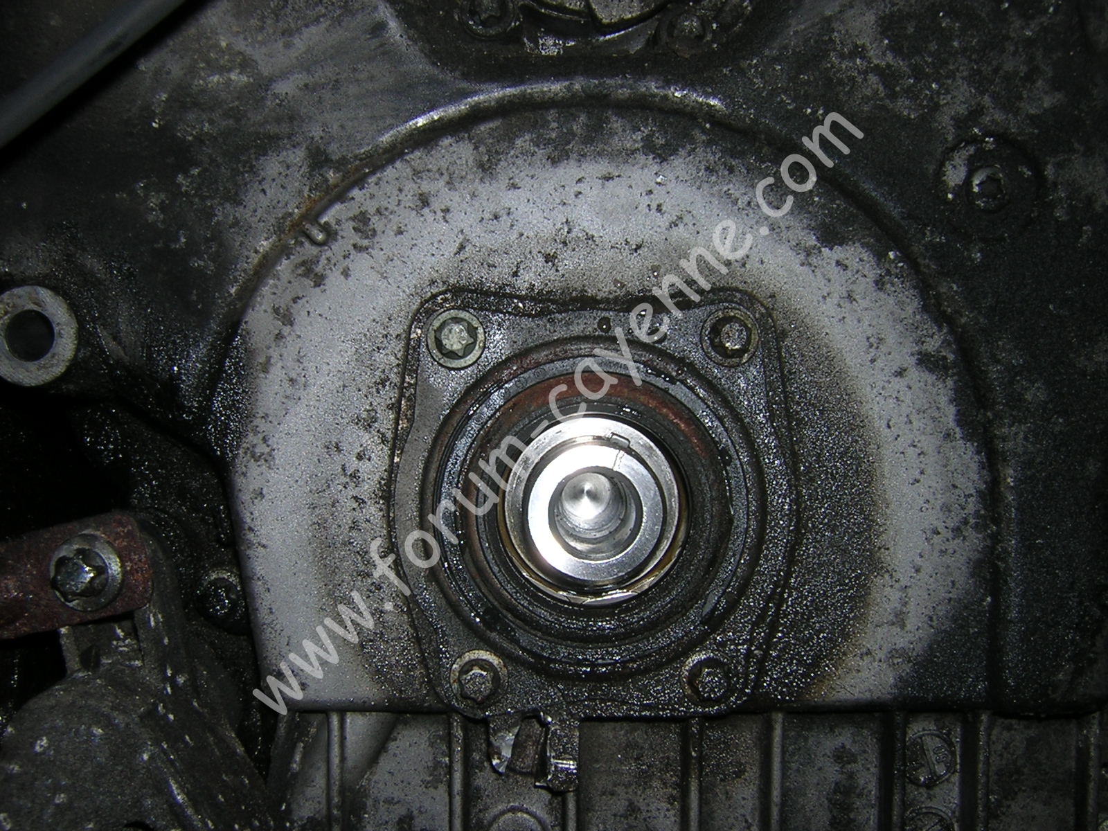

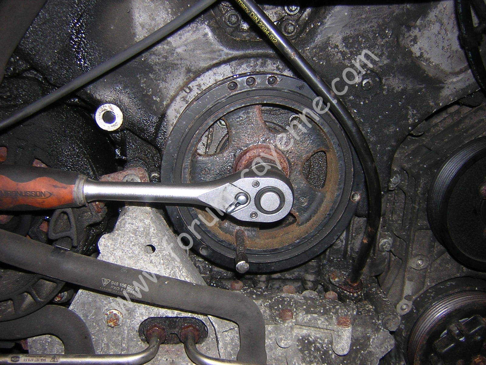

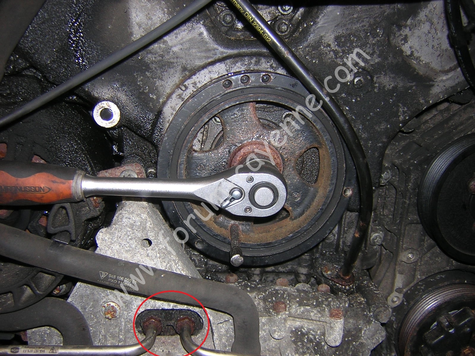

demontage et extraction de la poulie vilbrequin.
reperage de la clavette.
la poulie sort sans trop de difficulte.
le joint spi
toute les vis du carter de distribution sont déposées.
par contre pour l instant je suis bloquer car je n arrive pas a dévissé les raccords sur l échangeur qui sont souder par la rouille. :non:

alors l alternateur
1 pour les vis du carter de distrib
2 pour les cables qui passent sur le carter de distrib
porsche 928 s4 (v8 5.0)
