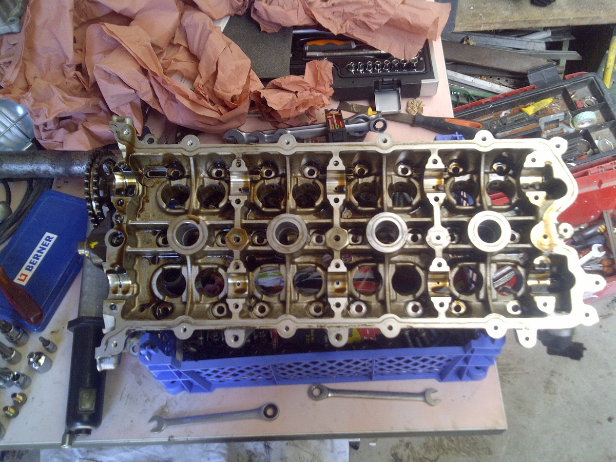

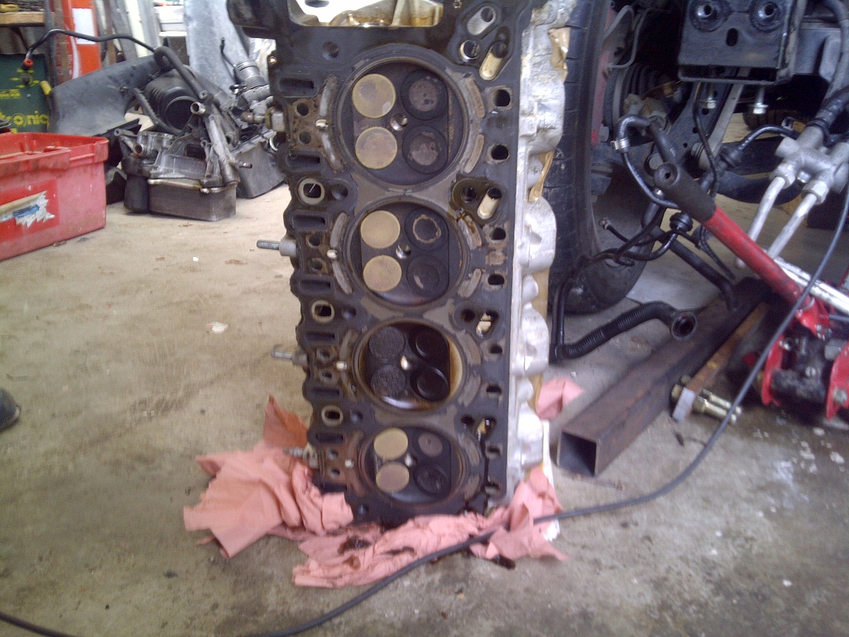

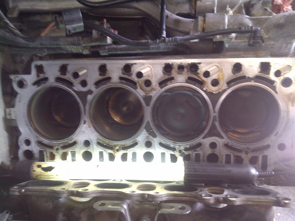

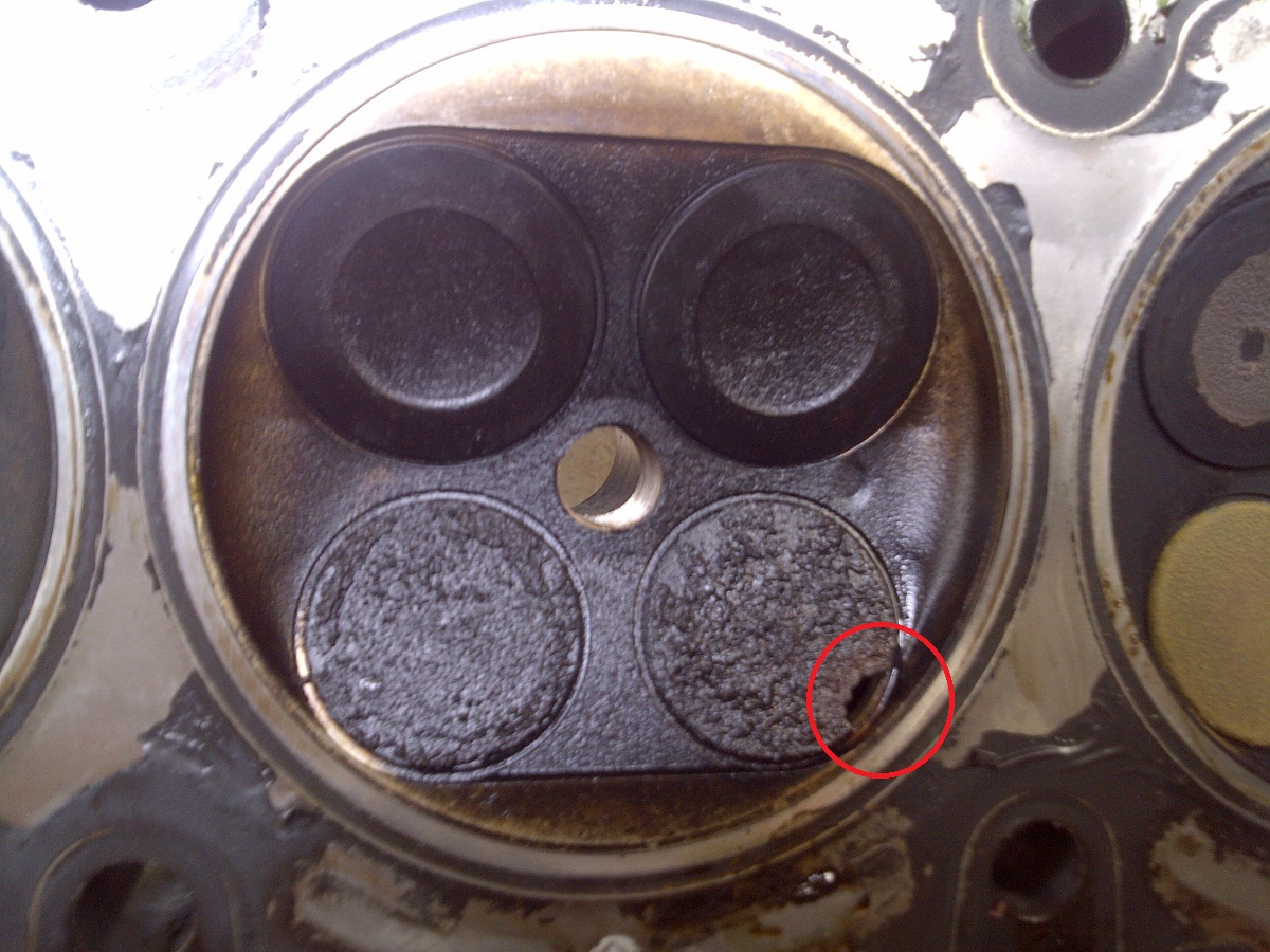

Pas de rayures dans les cylindres? Pas de morceaux qui se sont détachés de la soupape?
Si c'est le cas, tu vas bien t'en tirer....Grâce à ton huile de coude, mais quel taf! C'est surtout de la main d'oeuvre car une soupape doit pas couter bien cher...
Est-ce que tu arrives à t'expliquer ce qui s'est passé? Pourquoi elle a grillé?
Car il faut empêcher que cela ne se reproduise...
Vivement les photos....

Non pas de rayure.. un morceau un peu collé sur le cylindre qui s'enlevé avec du papier a poncé treès très fin.. :mrgreen:
la soupape coute 75€ chez rose passion.. mais le PIRE c'est les joins, je fais un taf propre je les change tous j'en ai pour 375€ de joins avec les vis de culasse :((: sa m'a fait mal au cul quand j'ai vu les prix de ces joins à la con, joins de carter de distri, joins de vilo, culasse, joins de culbuteur (x2) etc.. je ne vais rentré dans les details mais c'est un vrai bordel a deculassé quand on arrivé vers la fin on passé une demi heure a chaque boulon, aucune place pour travaillé, enmerdé par le manque de place.. :((: je comprend pourquoi il prefere deposé le moteur c'est beaucoup plus simple.. mais bon quand on a pas le matos on fais avec les moyen du bord.. et je trouve qu'on c'est demerdé pas trop mal.. on a fini la premiere manche.. maintenant il faut remonté.. voici deja quelque foto du taf effectué, et ne croyais que c'est une parti de plaisir que sa ce fait tout seul! car c'est vraiment un gros chantier ou la patience est mise a rude épreuve..

Pourquoi elle a grillé???? je vais t'expliqué c'est très simple, j'étais a l'étranger pressé de rentrer à la maison, il y avais une station service en plein centre ville ou il y avais 30 personnes qui faisait la queue, il y en avait une autre 50 metres plus haut ou il y avait personnes le carburant au meme prix! moi toujours préssé, comme un bléreau j'ai mis de l'essence dans cette station de merde, mais pourtant il y avait personne, s'aurait du me metre la puce a l'oreil, enfin bref.. je donne 100bal au garçon il me fait a peine les 3/4 du plein et 600km après je grille la soupape! :pfff:

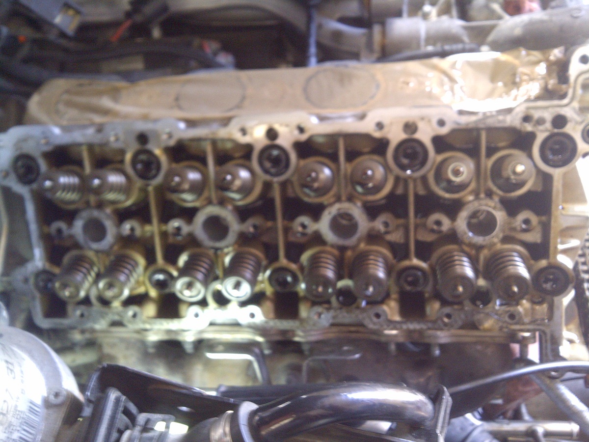

Messagepar jetrider » Lun 14 Mai 2012, 07:38
tu crois vraiment qu'un mauvais plein peu faire ça?
Et ton problème de niveau d'huile que tu avais mentionné à un moment donné?
Il n'y avait que ce cylindre qui avait un problème de compression? Tu ne vas pas toucher à l'autre banc j'imagine?
N'oublie pas de roder ta soupape avant montage...Mais sans doute connais-tu déjà cette procédure...

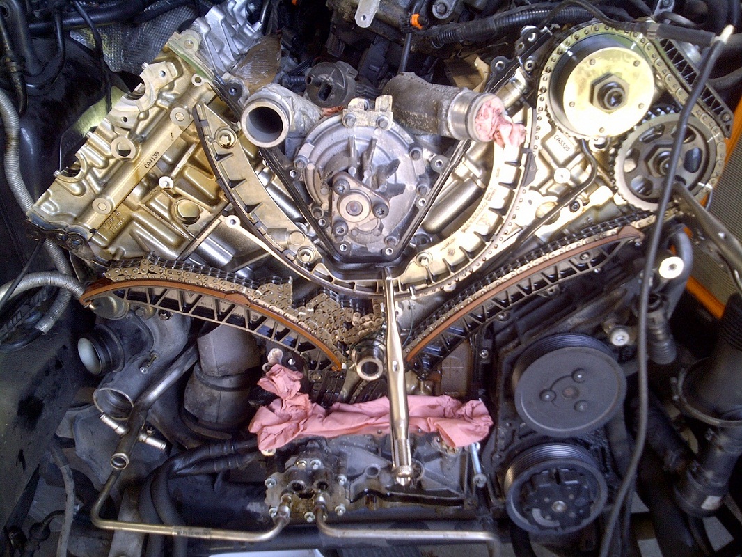

En tout cas chapeau...Quand je vois le positionnement des vis du collecteur...Vous avez du en suer pour les choper...
A+

Mauvais carburant, mauvaise combustion c'est une piste possible..
Pour l'huile, sa suinte un peu sur un banc je vais me penché dessus avant de remonté.
J'ai déposé la culasse chez un pro, il va s'occuper a me la remettre a neuf, parce que moi pour roder je vais y passer l'après midi, lui avec le matos il va me faire rapidement et je sais que ce sera nikel!
Pour les vis du collecteur c'était un vrai bordel, on y a passer au moins deux trois heures!
Je prendrai des photos de la remonte, et une petite video quand il tournera de nouveau! En tout cas merci a vous tous pour votre aide! :master: :bye: :drink:

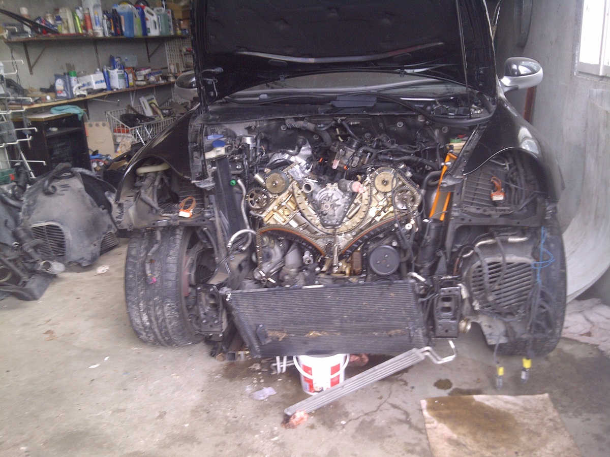

Messagepar engineman » Mar 15 Mai 2012, 14:29
beau boulot :master:
c est courageux de ta part de t etre lancer dans ce chantier.
ca prouve une chose c est quand faisant attention et en etant logique on peu y arrivee meme sans etre un pro. :win:
tu vas divise par 10 la facture :hourra:
bon courage pour le remontage(attention au calage de la distrib) :drink:

Messagepar fabrice S » Mar 15 Mai 2012, 16:33
salut alex,
je t'ai envoyé la notice de calage pour la chaine de distribution.
encore bravo pour ton courage :bravo: :bravo: :bravo:

Messagepar Jimmy06 » Mar 15 Mai 2012, 17:28
Euh Alex ,tu vas me faire le plaisir de ranger ce bordel vite fait !!! Bon plus sérieusement avant de remonter une question me taraude ,les autres soupapes vu qu'elles ont subi le meme traitement qui serai du au carburant ne risquent elles pas d'être endommagées sans que cela ne soit visible pour l'instant qu'apres remontage au bout de quelques km re belote! Mon but n'est pas de te porter la poisse ,et encore une fois toutes mes félicitation pour ce chantier d'investigation rondement mené.... :bravo: :bravo: :bravo: :??:

Jimmy06 a écrit:Euh Alex ,tu vas me faire le plaisir de ranger ce bordel vite fait !!! Bon plus sérieusement avant de remonter une question me taraude ,les autres soupapes vu qu'elles ont subi le meme traitement qui serai du au carburant ne risquent elles pas d'être endommagées sans que cela ne soit visible pour l'instant qu'apres remontage au bout de quelques km re belote! Mon but n'est pas de te porter la poisse ,et encore une fois toutes mes félicitation pour ce chantier d'investigation rondement mené.... :bravo: :bravo: :bravo: :??:
Non les autres soupapes sont propres, c'est une mauvaises combustion, (explosion trop forte sur un cylindre) qui a fait fondre la soupape :??: qualité Allemande!! :((:
