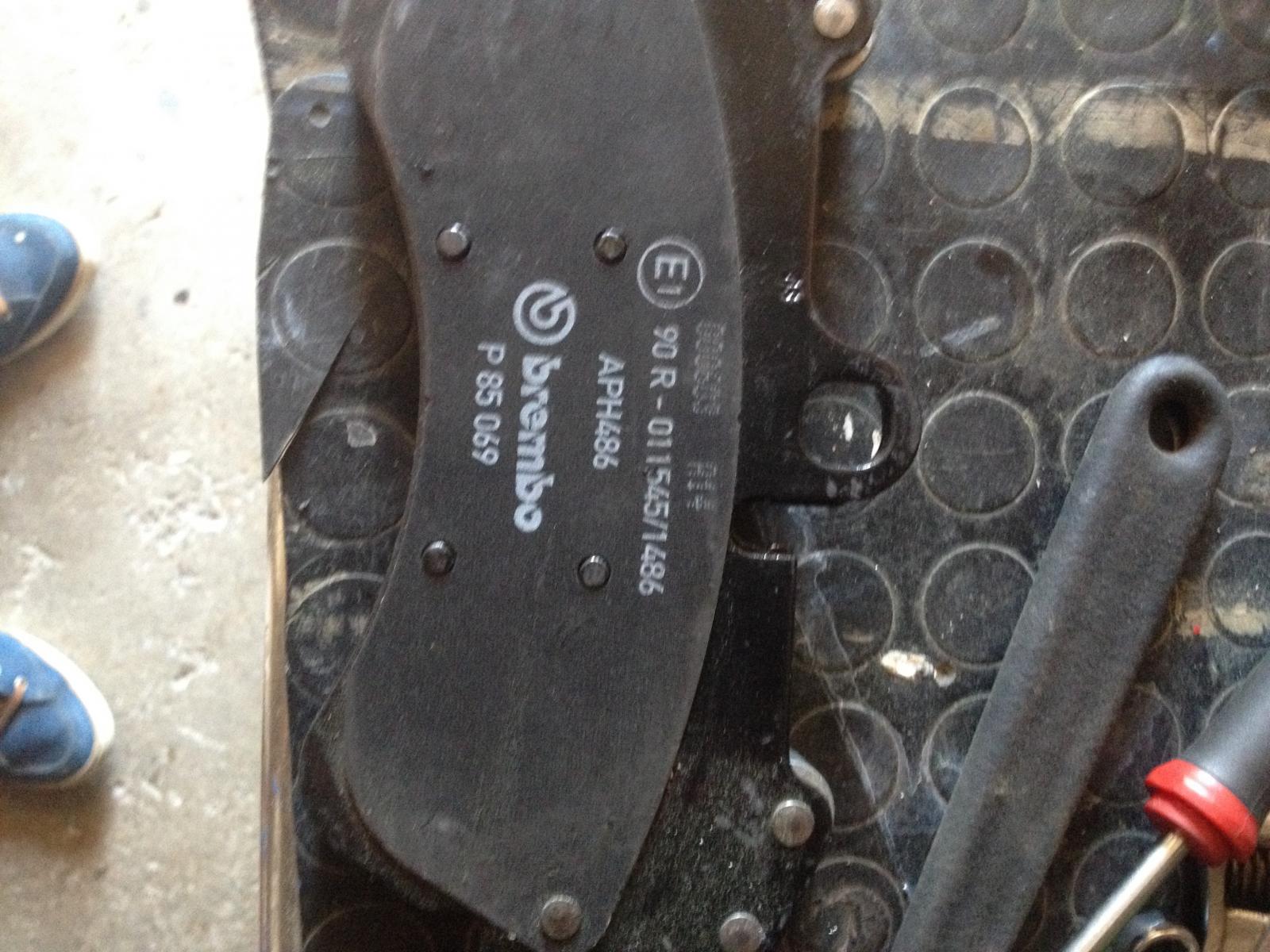

Si t'achètes du Brembo, elles sont fabriquées par Textar, c'est inscrit sur le châssis de la plaquette. Du coup, j'ai acheté directement des Textar et il est inscrit Pagid sur le châssis !!!

Bonjour moi j'en ai une
Messages: 17766
Re: tuto changement plaquettes
Messagepar mavmax » Ven 11 Sep 2015, 00:06
Merci Yann.
Messages: 16369
