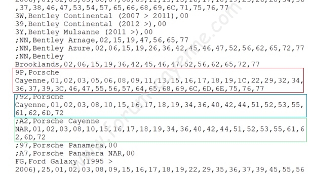

Messagepar christiang78 » Mer 8 Sep 2021, 18:27
Si tu regardes ton fichier Autoscan.txt, tu verras les différences d'un point de vue nombre et numéro de calculateurs interrogés.
Sur ma config, ayant retiré le point virgule (;) au début de la ligne 9P de ce fichier ''autoscan.txt'', c'est bien cette ligne que je vois apparaître sous VCDS dans le menu choix du véhicule lorsque je souhaite faire un scan.
Ci-dessous, j'ai entouré en rouge les calculateurs de ligne 9P, en bleu les calculateurs de la ligne 92 et en vert les calculateurs de la ligne A2.

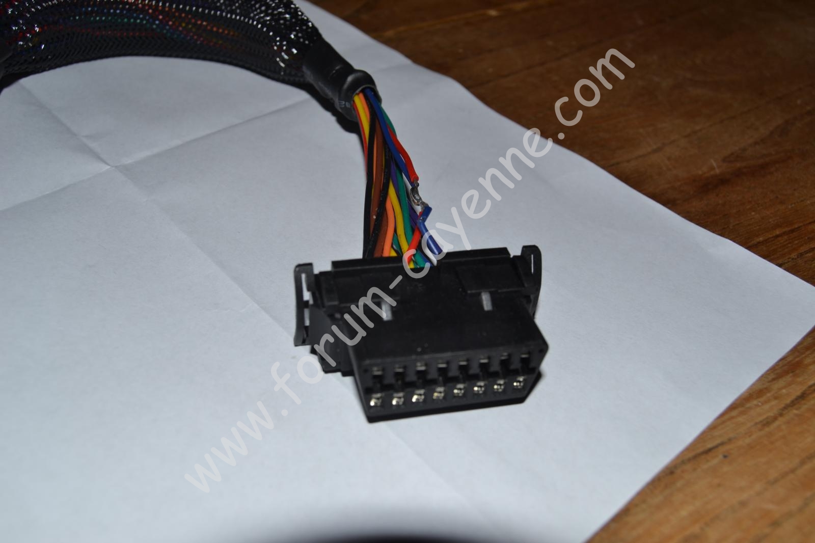

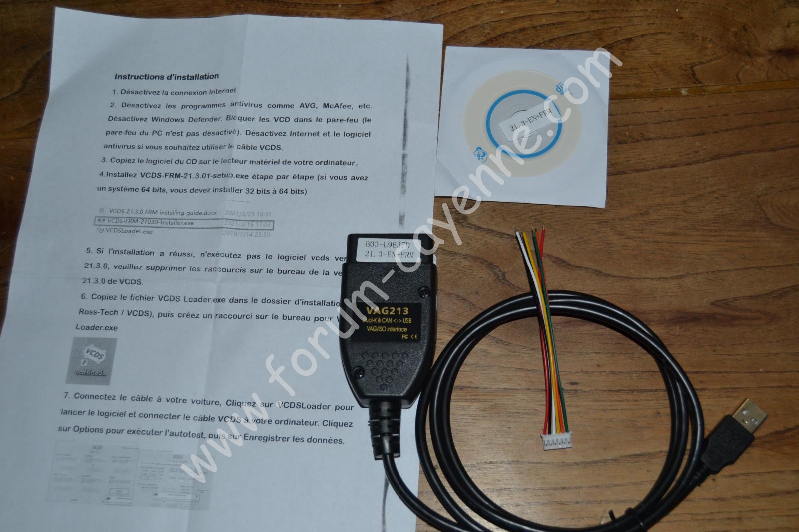

Voilà , reçu le câble.
Quelqu'un sait à quoi sert le petit morceau avec la petite fiche ?
Le pire reste à venir : installer sur le PC ....... ma plus grande passion :pitie:

Messagepar Tazer » Mar 11 Jan 2022, 10:03
Il manque de la gaine thermo sur ton shunt non ?.
La fiche en plus avec les câbles ne sert à rien.
Pour l'installation logiciel, tu mets le disque et tu suis les ordres, c'est tout simple.
Surtout pas de mise à jours c'est tout. :bye:
