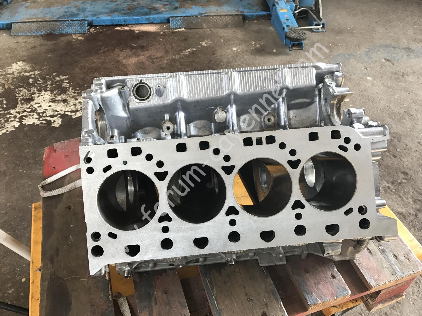

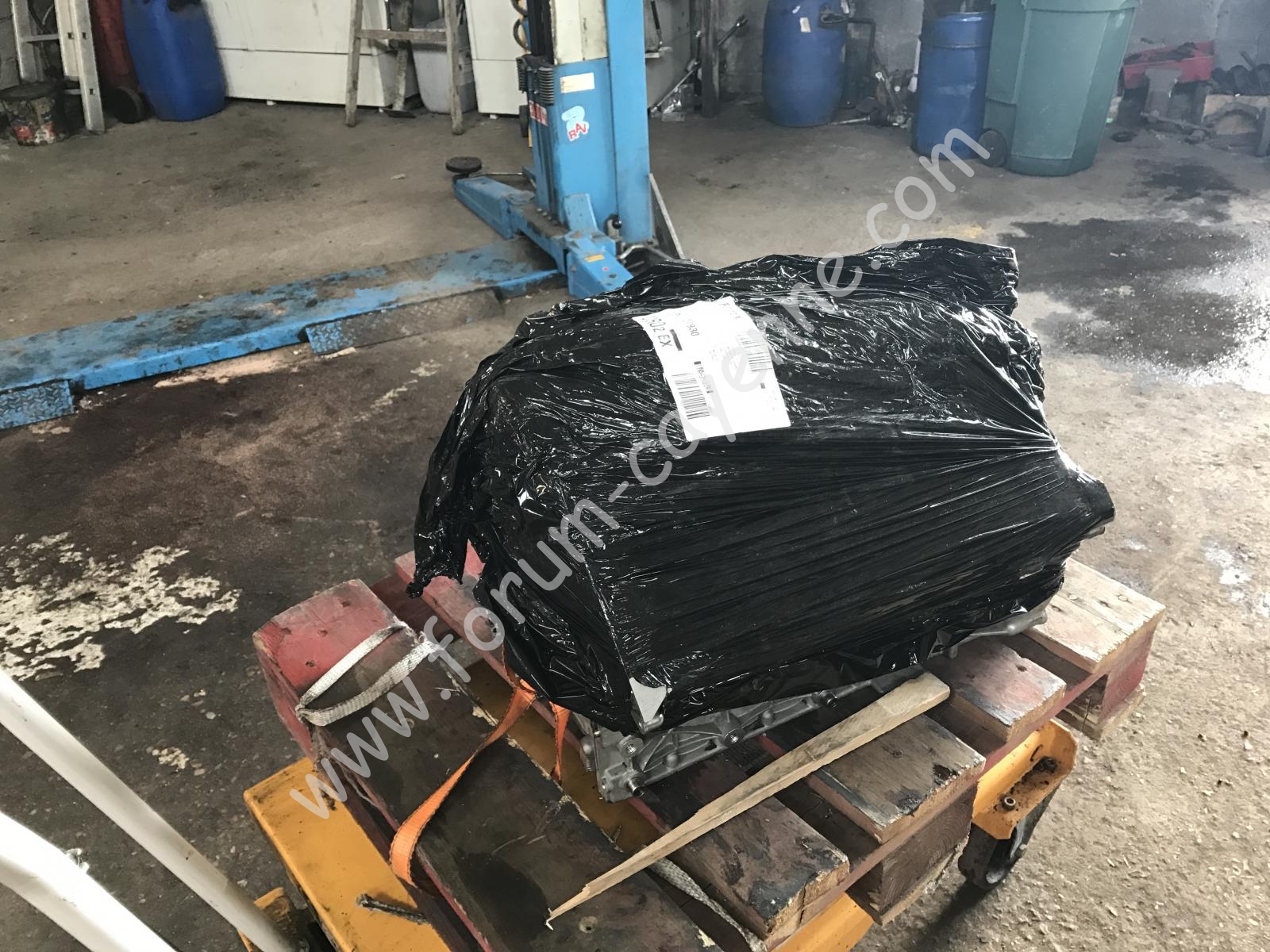

Messagepar filou27 » Mar 28 Fév 2017, 19:59
le bloc neuf est arrivé cette apres midi :houpla:
ouh qu'il est beau :lol2:
bon bah y a plus qu' à ! :lol:

Messagepar Owen06 » Mar 28 Fév 2017, 20:01
C'est clair que c'est neuf :wink:

Messagepar mavmax » Mar 28 Fév 2017, 20:23
C'est beau :D

Messagepar NUNO81000 » Mar 28 Fév 2017, 21:37
J'espère pour toi que tu pourras le récupérer au plus tot et te faire plaisir :win:, maintenant cette fiabilité fait peur à voir

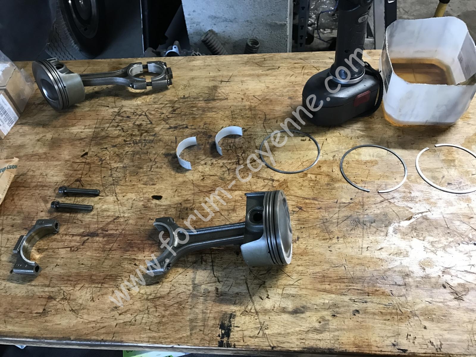

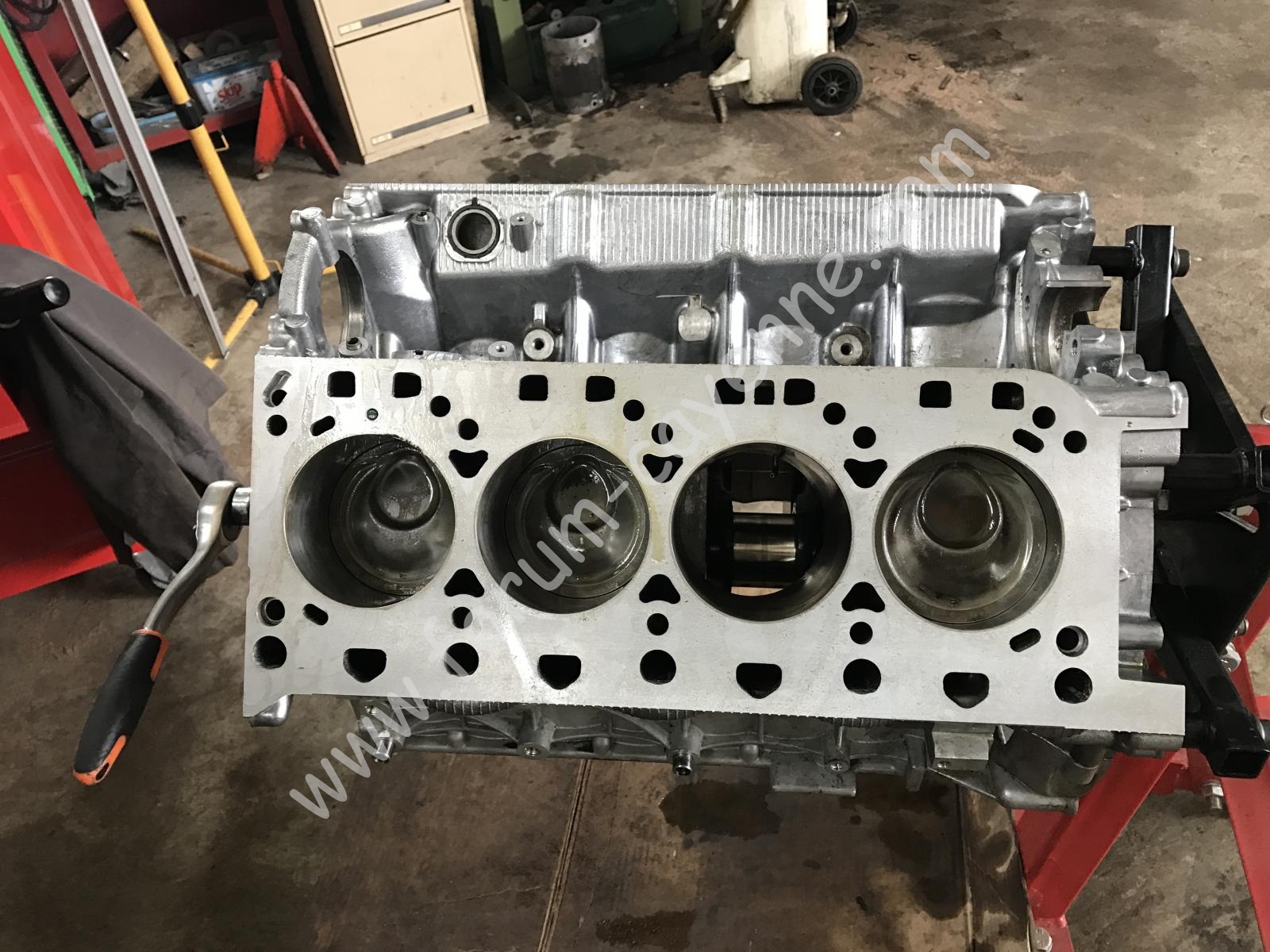

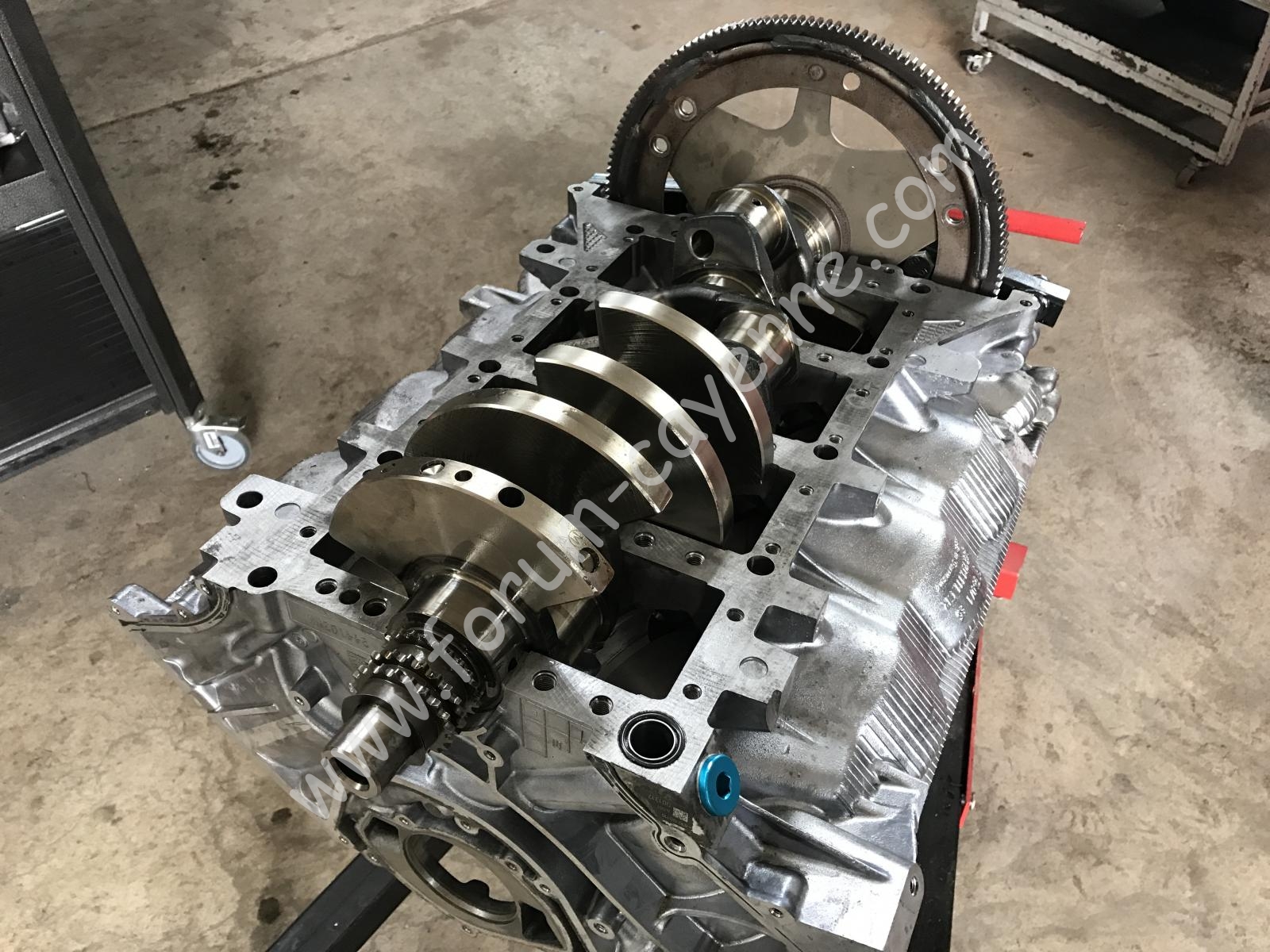

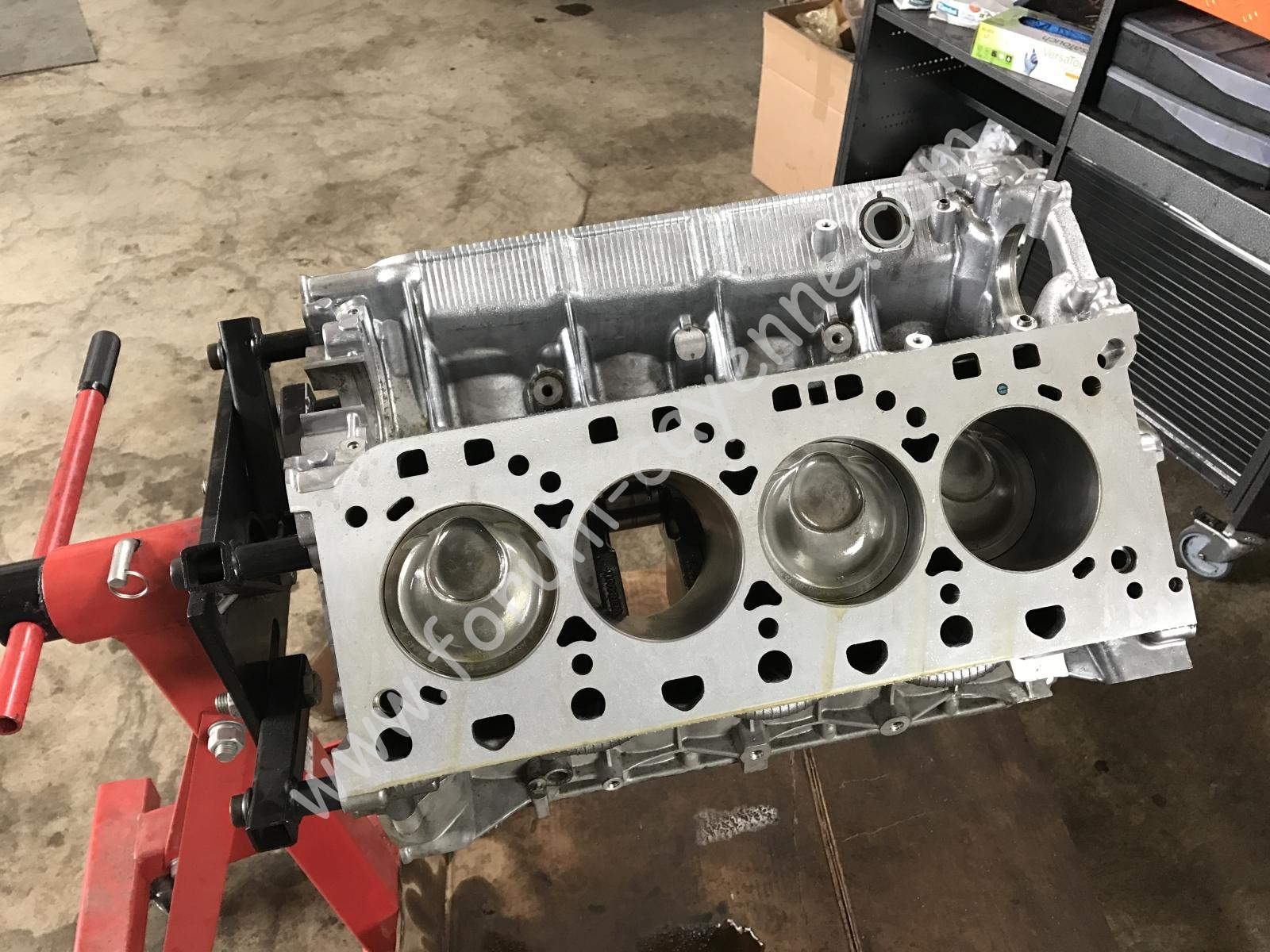

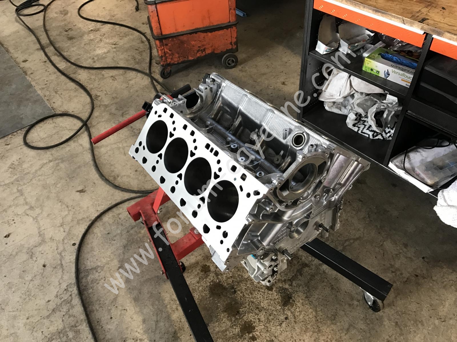

Messagepar filou27 » Mer 8 Mar 2017, 20:10
allez hop, c' est parti :smile:
le vilbrequin + coussinets posés
6 pistons + bielles + coussinets posés
j'attends les 2 derniers pistons qui arrivent vendredi
pour trouver les coussinets de ligne et de bielles, les pistons, c'est une vraie galère sur les 957

Messagepar nico56690 » Mer 8 Mar 2017, 20:22
Le truc de fou ce taf :ghost:
Bravo et bon courage pour la mise en route :master:
