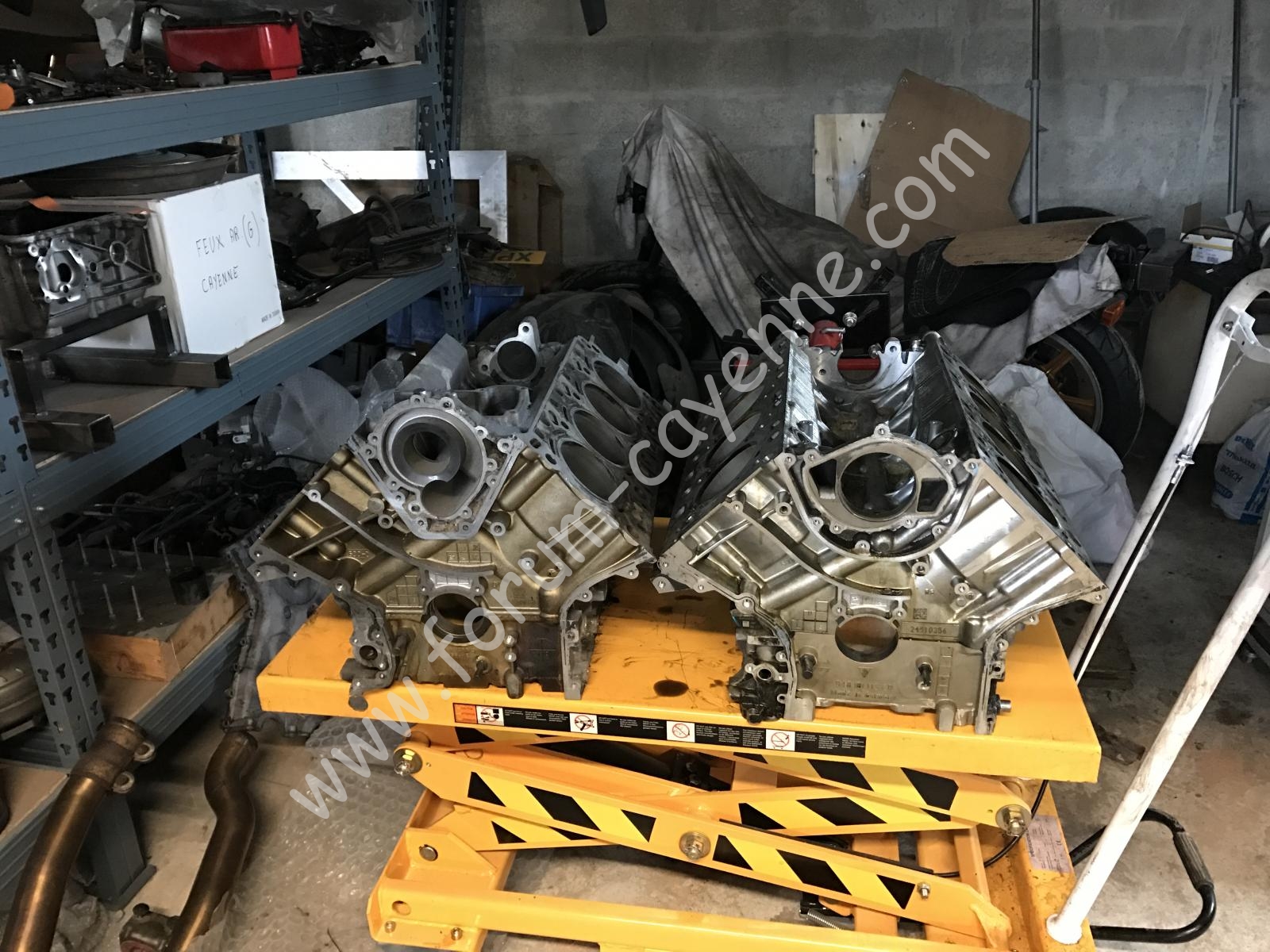

Messagepar filou27 » Ven 27 Jan 2017, 21:18
et voilà 2 blocs prêts à partir la semaine prochaine pour la pose de chemises.
à gauche un v8 4.5 turbo et à droite un v8 4.8 turbo (celui de didier) :wink:

Messagepar Tazer » Ven 27 Jan 2017, 21:52
Impec ça avance :tequila

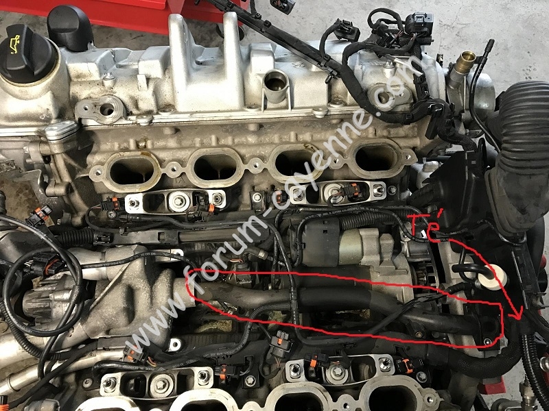

Messagepar Tazer » Mer 1 Fév 2017, 10:37
Des news fraîches de Filou.
Le bloc moteur part ce matin à Toulouse pour la mise en place des chemises acier.
Les culasse sont au re-surfaçage.
Donc dans 2 semaines Filou récupère un bloc fiabilisé et des culasses comme neuves.
Petite parenthèse à propos de la durite en plastique sur les 957.
En fait c'est cette fameuse durite se terminant par un té derrière le moteur, qui casse un jour car elle est cuite par la chaleur du moteur et qu'il est super difficile de changer moteur en place (Porsche préconise une dépose moteur pour son remplacement).
Sachez que cette durite est maintenant trouvable en alu, elle va être fourni et posée sur mon Cay par Filou pour fiabiliser aussi ce point noir (et un emmerde de moins à prévoir :hi: ).
Si vous êtes intéressé, contactez Filou :bye: :bye:
Messages: 14242
Messagepar engineman » Mer 1 Fév 2017, 11:38
Tazer a écrit:Des news fraîches de Filou.
et oui on en a déjà parlé ici.
post433573.html#p433573
porsche a recommencé la même boulette en mettant des tuyaux en plastoque sur le bloc du 957/958 donc même problème.
il est néanmoins possible de le remplacer sans dépose moteur :win:
