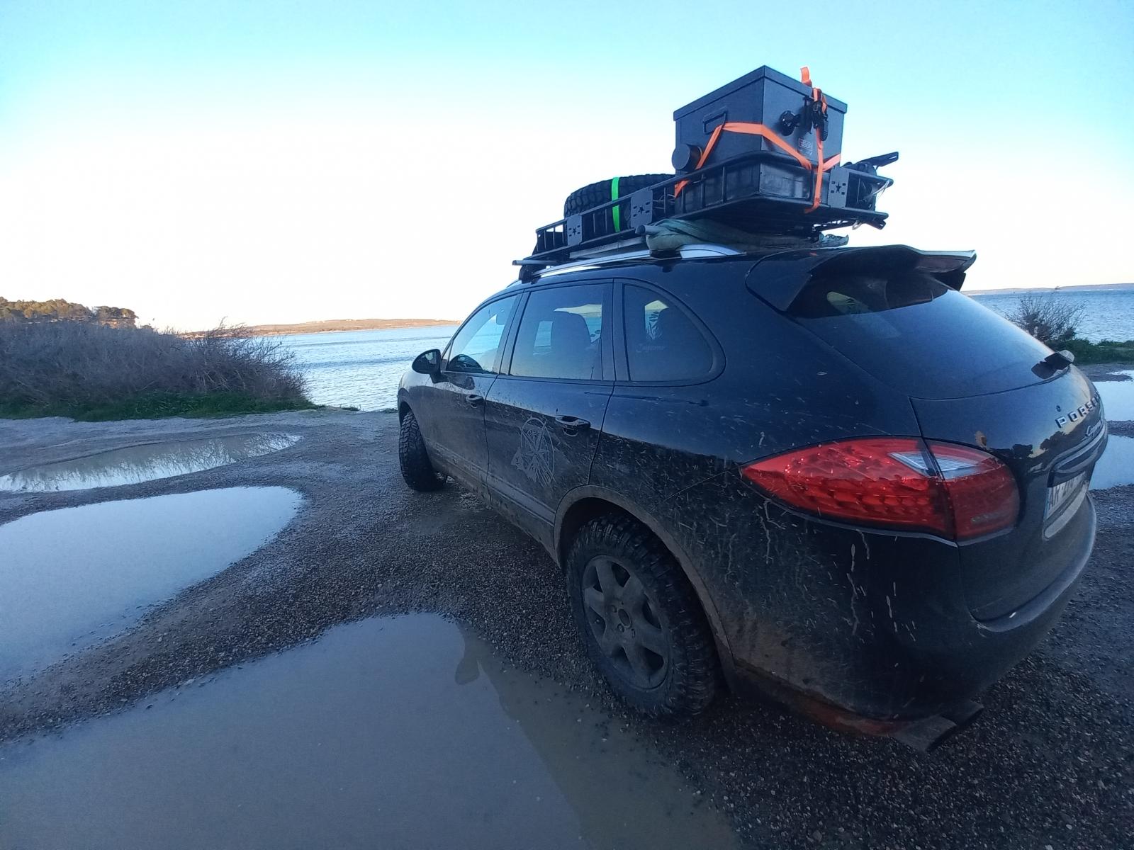

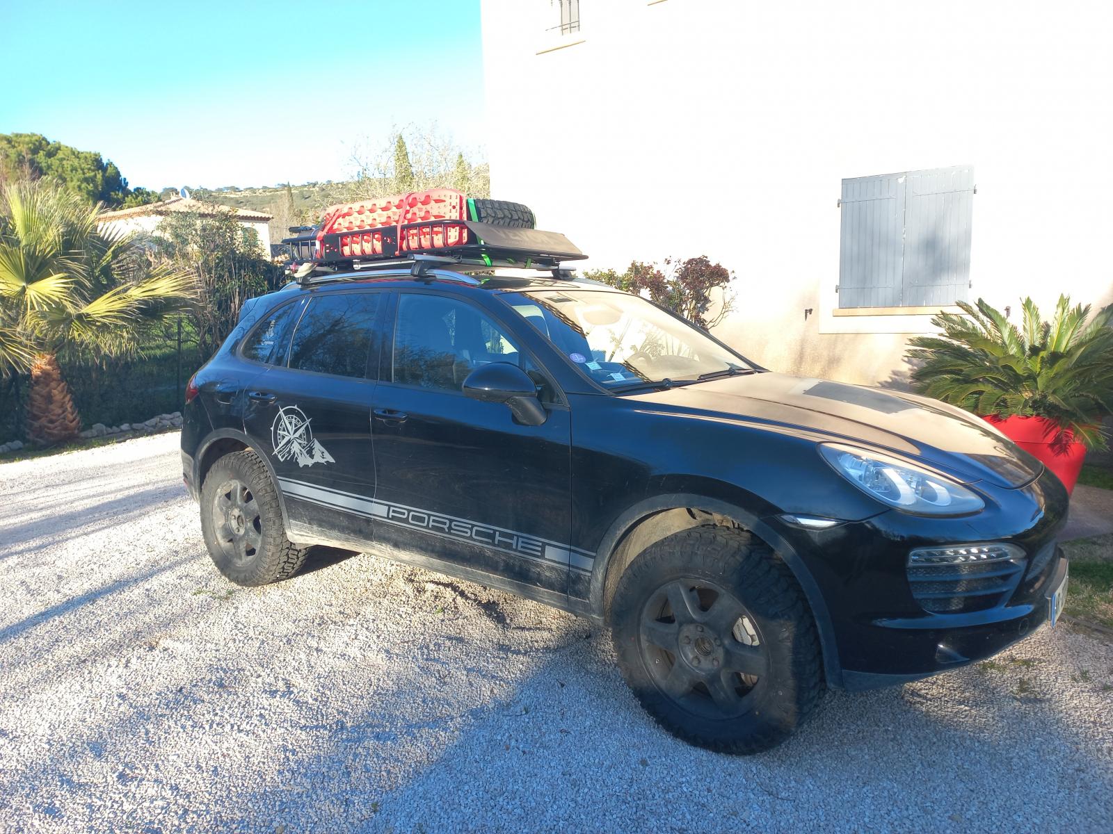

Messagepar jean phi » Ven 8 Mar 2024, 16:34
Hello,
Le 958 est quasi terminé d'être équipé. :hourra:
- Pneu Mud (+2 cm) sur 18 P
- Réhausse + 5 cm
- Equipement sur Galerie (Chauffage auxiliaire, table, chaises, plaque, pelle, roue de secours, sangles)
- Je dors à l'intérieur bien au sec et au calme
- Caisse vaisselle, tronçonneuse elect, caisse outils etc...(intérieur)
- Frigo (intérieur)
- Blindage réservoir
- Reste à installer blindage moteur et boite (mois prochain)
Après quelques zones trialisantes effectuées bien boueuses tout à tenu ! :lol2:
Et pour finir, je suis passé sur des zones ou mon Ex 955, n'arrivait pas à passer....Bluffante cette gestion de la motricité sans boite courte. :bravo:
Et en plus pas besoin de se mettre en neutre à chaque fois pour passer d'une position à l'autre.
Franchement je ne regrette pas le 955, même si il avait une meilleur "Bouille" :youpi:

Messagepar jean phi » Sam 16 Mar 2024, 20:14
Salut, oui j'ai fixé la galerie directement sur les barre de toit ( les Transversales).
Le galerie était une NENABO Yellowstone L, le design est trés beau. J'ai voulu mettre le même model en XL sur le 958, mais il ne la distribue plus, il ne reste que la L.
Galerie Menabo

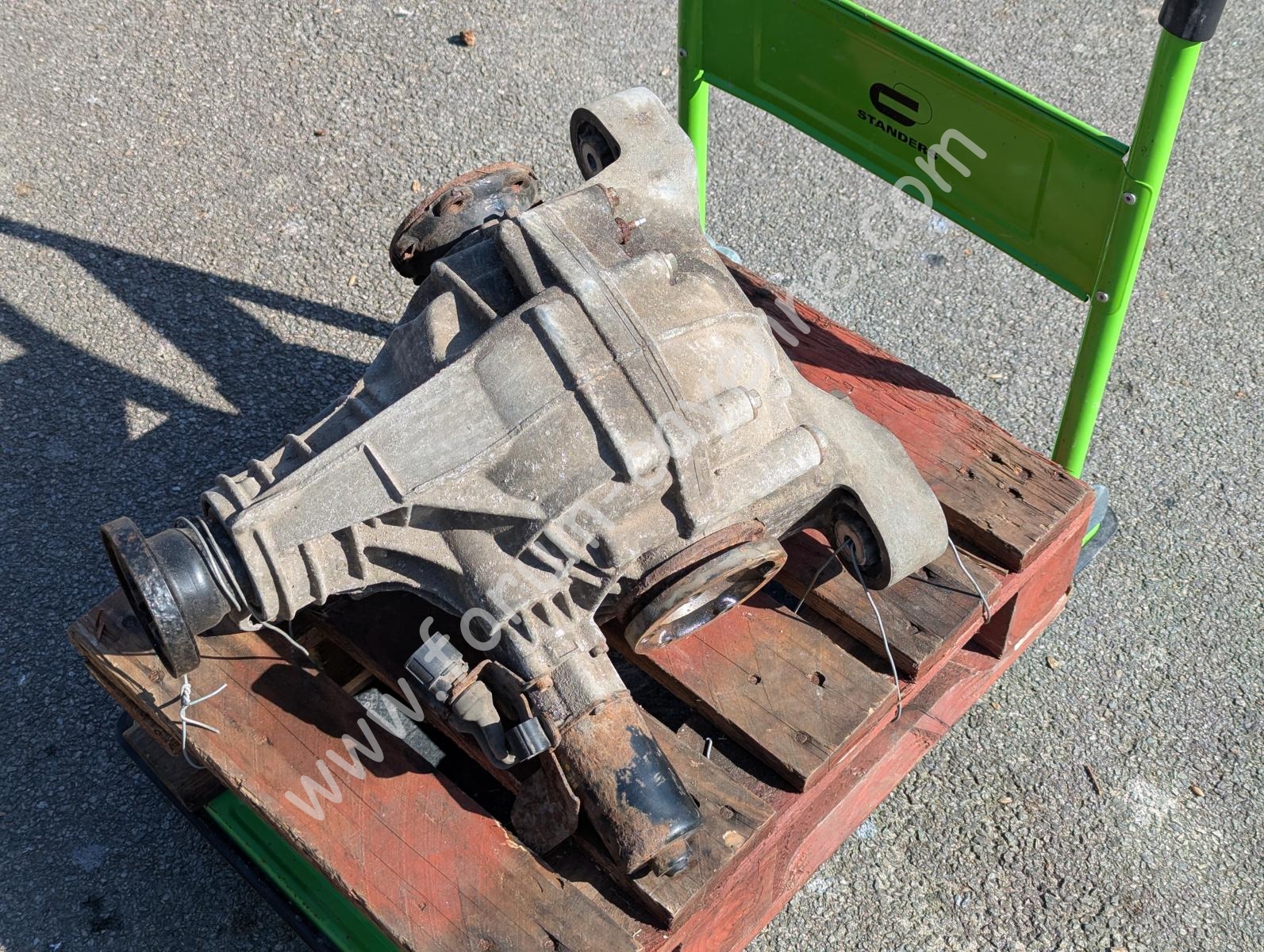

Messagepar Damien56 » Dim 23 Mar 2025, 11:38

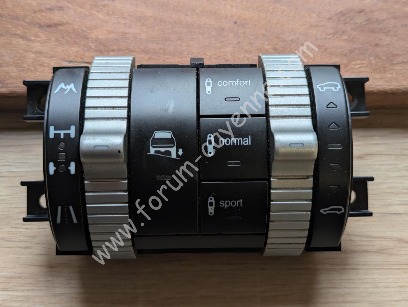

J'ai récupéré ceci dernièrement :tequila
Je prévois de rétrofiter le pack advanced off road technique sur mon Cayenne S 955.
Je ne vais pas pouvoir le faire tout de suite, probablement cet hiver.
Je détaillerai le process si ça intéresse du monde.

Messagepar Marc-Antoine » Dim 23 Mar 2025, 11:57
Géniale!
Avec le desacouplement des barres anti roulis !!
Messages: 13664
Re: Préparation off road
Messagepar Damien56 » Dim 23 Mar 2025, 12:39

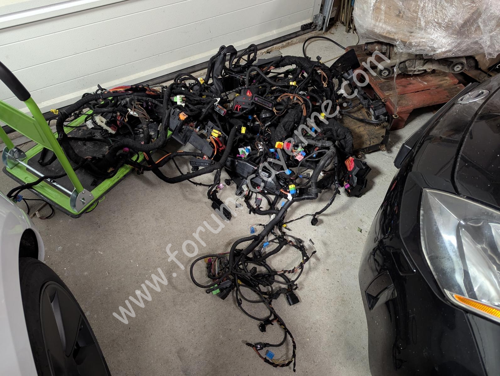

Pour l'instant je n'ai que le différentiel, le calculateur du différentiel et le faisceau.
Les barres du véhicule donneur sont particulièrement rouillées et donc très probablement HS :cry:
C'est dommage car d'un point vu élec j'ai tout pour le faire, il faut juste ajouter la pompe hydraulique et le petit calculateur qui va avec.
Et le dernier détail embêtant : le véhicule donneur est un 955 turbo, donc le ratio du diff. n'est pas le bon pour mon cayenne S.
J'ai réussi a trouvé une image de l'intérieur du diff. à blocage et on voit que le mécanisme est boulonné au différentiel.
Reste à savoir si le diff. de mon cayenne S est aussi boulonné, apparemment ce serait le cas des premiers Cayenne (j'ai pas plus de détails).
Damien56

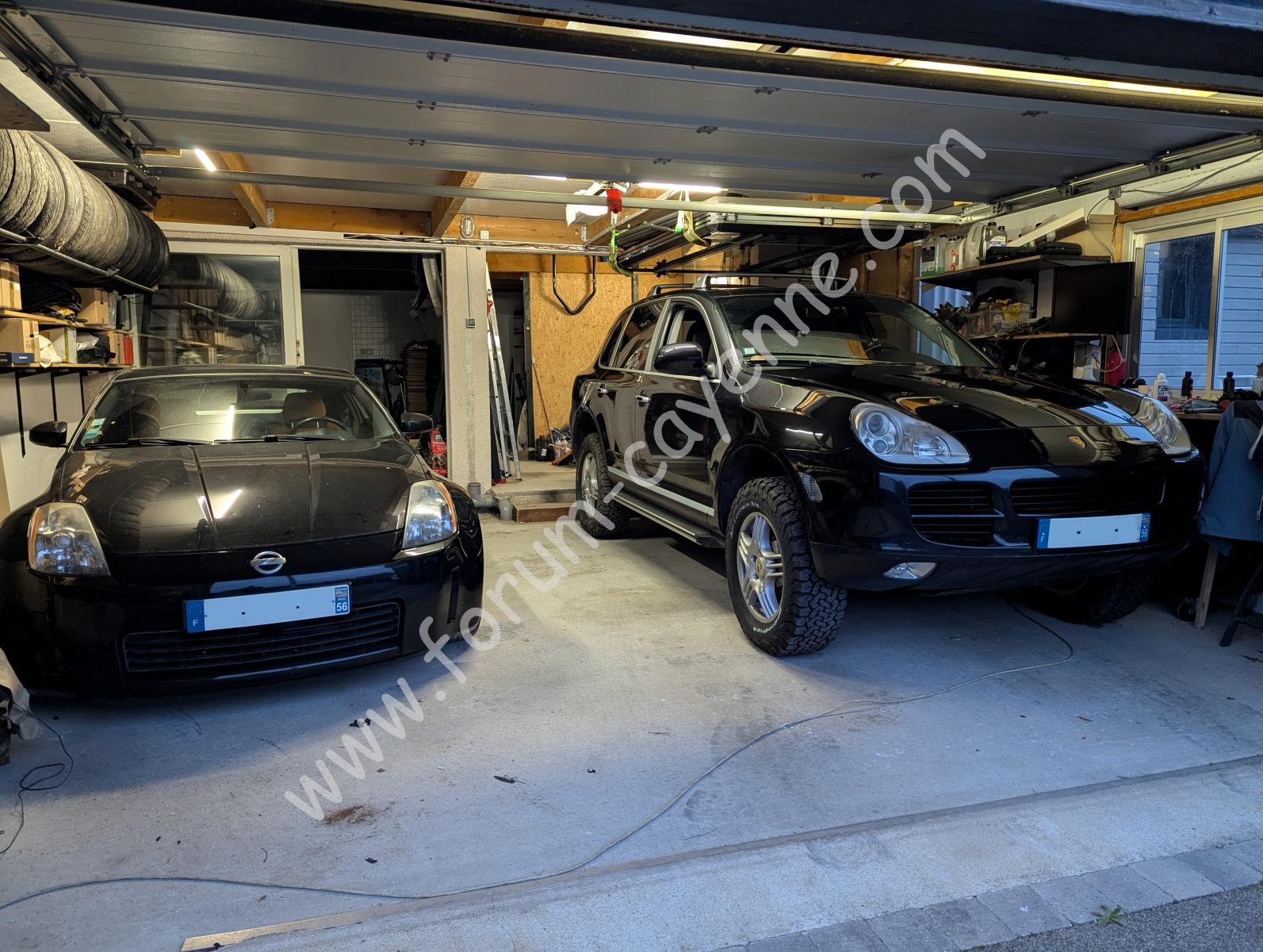

Sympa cette Nissan Z
Messages: 13664
Messagepar Damien56 » Dim 23 Mar 2025, 21:27
Marc-Antoine a écrit:Sympa cette Nissan Z
Bien vu :shock:
C'est la petite Z que j'ai avec mon père, et qui nous sert à aller sur circuit
J'arrête le HS :censored;

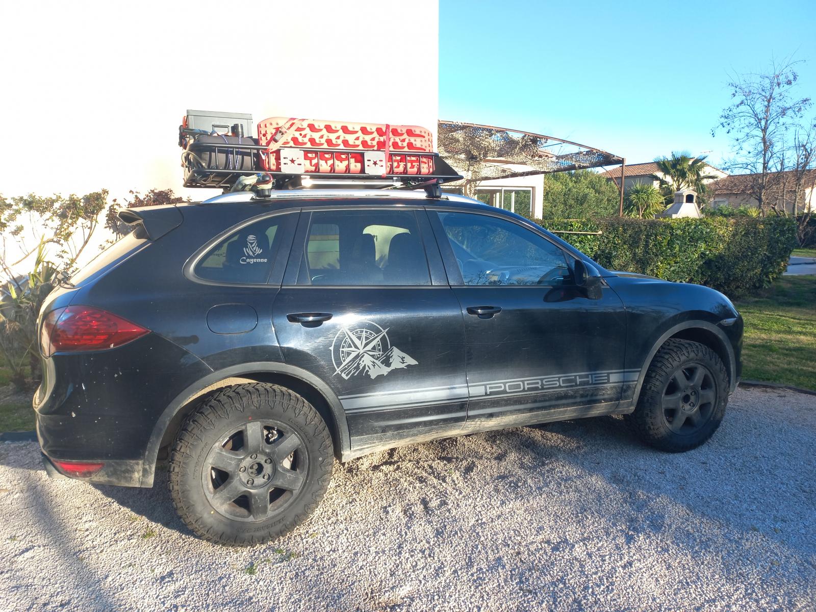

Messagepar Damien56 » Sam 29 Mar 2025, 22:59
En attendant le retrofit du diff. AR à blocage, voici la configuration du mon Cayenne.
La tente de toit en alu, avantageusement suspendue dans mon garage (ça évite de se trimballer avec toute l'année) :
Lorsque la tente est ouverte ça donne ça :

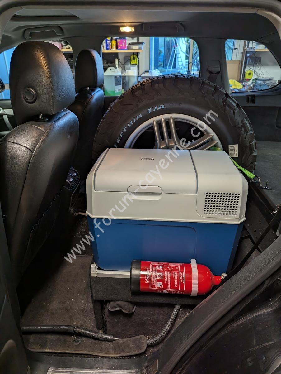

Ensuite j'ai un frigo mobicool qui marche très bien et qui n'est pas très cher (les Dometic sont sûrement meilleurs mais aussi beaucoup plus cher). Il est fixé sur une plateforme que j'ai fabriqué, et il dispose d'une prise allume-cigare spécifique de 20A :

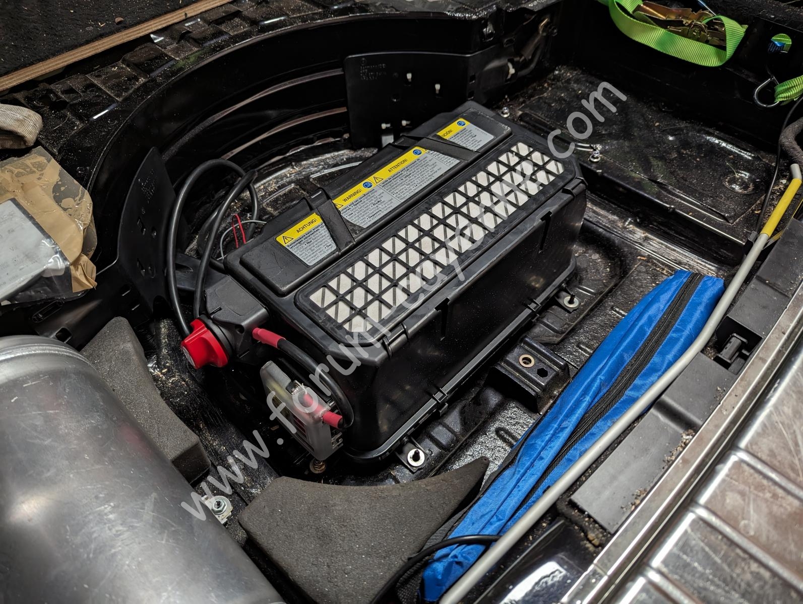

Pour alimenter le frigo et pouvoir recharger mes équipements, j'ai ajouté une batterie dans le coffre (car mon Cayenne n'en était pas équipé). J'ai récupéré le bac, les câbles et le relai d'origine Porsche.
Par contre je n'ai pas de gestion de la charge comme d'origine, j'ai juste un interrupteur qui permet d'avoir la batterie secondaire soit découplée, soit couplée à la mise sous contact, soit couplée en permanence.
J'y ai ajouté un coupe-circuit et une boite à fusible :
J'ai fabriqué également un petit support pour fixer des prises allume-cigare et USB, ainsi qu'un voltmètre pour contrôler la charge de la batterie secondaire :
Coté aménagement je n'ai pas fait grand chose, juste une tablette pour y glisser une table et des chaises dessous :
Pour ne pas perdre trop d'espace j'ai dû fabriquer un nouveau plancher de coffre avec une ouverture dedans, ça me permet d'accéder au compartiment roue de secours sans devoir enlever la tablette qui est posée dessus :
Coté cockpit j'ai sacrifié la grille centrale de la planche de bord (achetée sur ovoko) pour y mettre 2 supports (un pour ma tablette qui sert de GPS offroad et un autre pour mon téléphone), et en bonus j'ai fixé un niveau à bulle indispensable pour dormir à plat dans la tente (on ne le voit pas sur la photo) :
Pour le reste j'ai des KO2 en 265/65R18, une plaque de protection sous moteur et une autre pour la BVA, des marche-pieds d'origine Porsche... et bientôt un nouvel équipement :lol:
Voici un exemple de ce que ça donne en offroad :

Pour l'instant j'ai identifié les prises sur le faisceau "donneur", j'ai testé l'ajout du calculateur au PIWI, j'ai récupéré le schéma électrique (qui est assez simple donc je ne suis pas inquiet)
