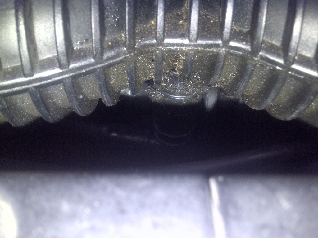

Messagepar AlexTurboS » Sam 3 Mar 2012, 15:32
j'ai un peu d'huile sous le Y de l'admission, est ce que c'est normal? est ce que quelqu'un sais d'ou sa pourrait venir? merci :master:
AlexTurboS
Messages: 203
Enregistré le: 4/05/11
Localisation: TOURS
Messagepar AlexTurboS » Sam 3 Mar 2012, 17:15
une foto de sous le Y de l'admission

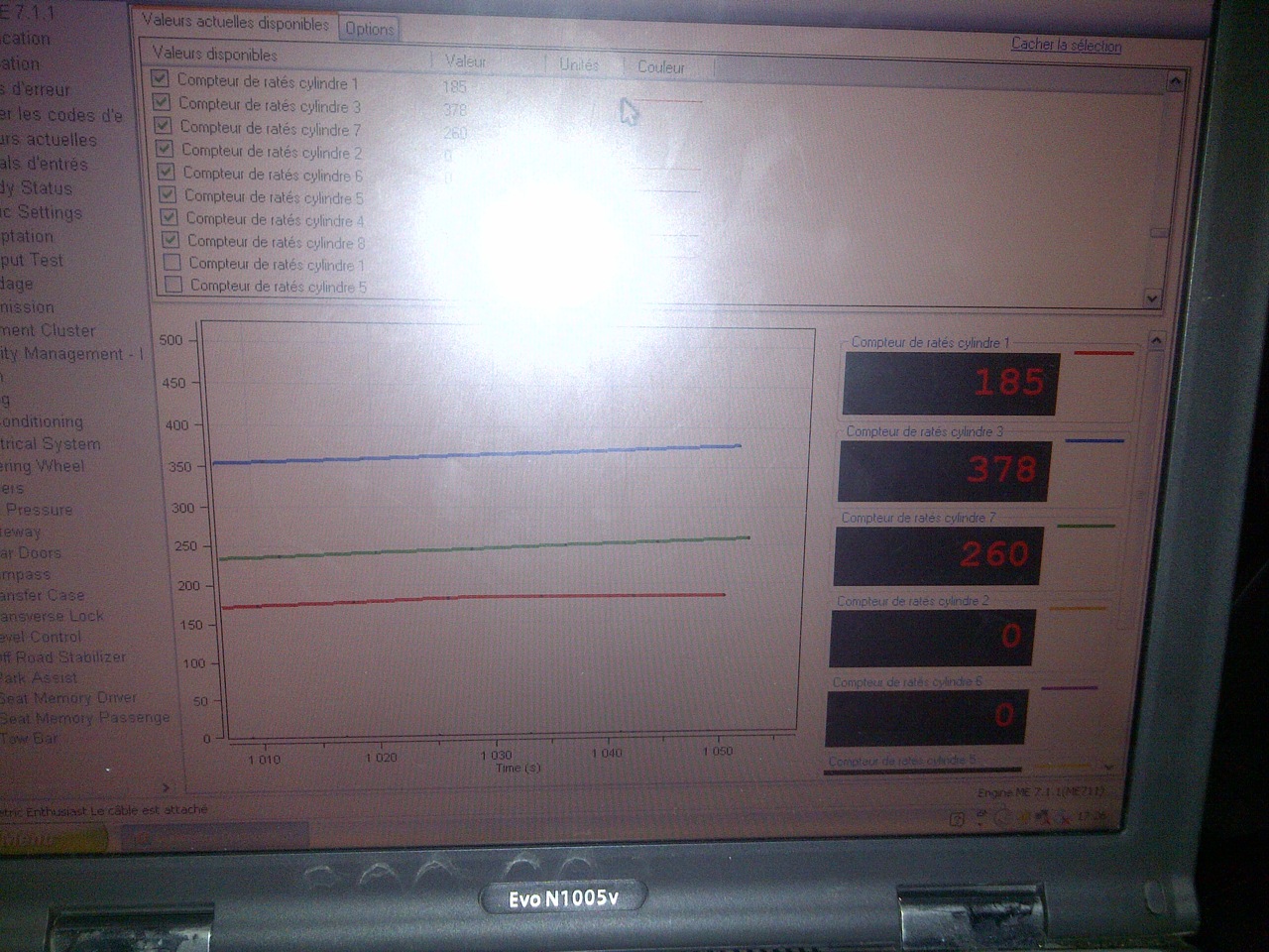

Messagepar AlexTurboS » Sam 3 Mar 2012, 18:47
Depuis que j'ai interchangé les injecteur 1 et 3 cette semaine j'ai des gros raté qui sont apparu sur le cyl 7 et 1,
je m'explique, avant quand je vérifié le compteur des ratés ils étaient tous a 0 sauf cylindre 3 défois le 7 venait mais il n'y avait qu'un seul raté..
maintenant le 1 et 3 sont quasi identique de gros raté et sur le 7 il y en a pas mal..
