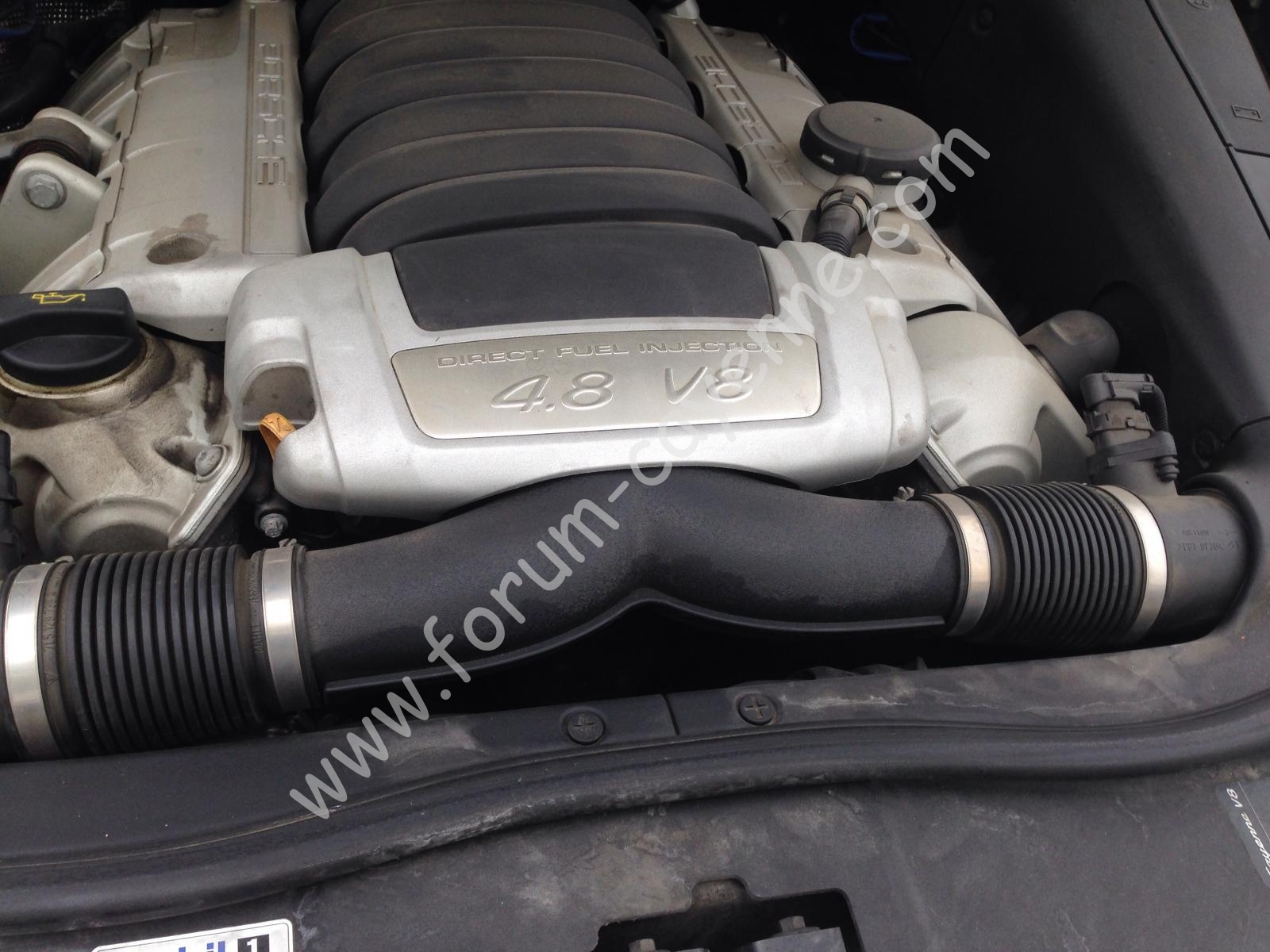

Bon je viens d'une visite, le model blanc décrit avant (pas l'annonce bon coin). Bien équipe, propre, carro nickel et suivi.
Les proprio sont un couple d'une 60n d'année. Le moteur tourne rond, essai routier bien passé. Les consommable sont ok (plaquette avant ne feront pas le tour du monde) .
Mais 2 choses mon interpellé! L'état du compartiment moteur ( vu les proprio c'est pas le genre a mettre les main la dedans) j'ai toujours vu des véhicule ou ça paraissait neuf mais la il y avai des trace de sui... J'essaie de vous mettre des photo, du coup j'ai vérifier en dessous et ça suintais pas mal, j'essaie de mettre les photos... Bouchon d'huile mais revisse? Clim? Le ct date de janvier et à part une ampoule de plaque, ras...

Messagepar mavmax » Mar 29 Avr 2014, 18:27
Clim c'est côté passager. Il vaut mieux un moteur comme celui là que trop propre

Messagepar Dawood_77 » Mar 29 Avr 2014, 18:34

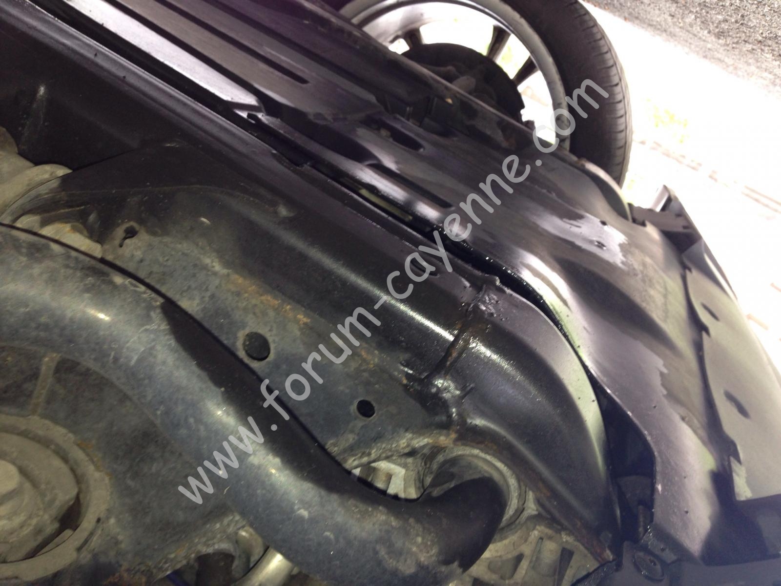

La c'est coté conducteur! Rien d'alarmant? J'ai touché c'était plutôt liquide que huileux mais de couleur brune jaune un peu comme de l'huile... Après sur les gros tubes qui partent de l'avant du moteur (c'est quoi d'ailleurs) on voit sur la parti basse qui sont gras...

Messagepar jeanm » Mar 29 Avr 2014, 19:38
C'est gras ! à surveiller de plus près :wink:
- la clim laisse tomber de l'eau coté passager :??:
- une fuite de liquide de refroidissement est souvent grasse aussi, tout dépend du liquide utilisé :??:
- du coté conducteur, sur le V6,cela peut-être au niveau du filtre à huile lors de la dernière vidange mais je ne connais pas plus que ça le V8 :lol:

Messagepar LULU13 » Mar 29 Avr 2014, 19:53
Sur la photo 1, c'est gras aussi autour du bouchon de remplissage. Je pencherais pour un oubli de fermeture du bouchon.
Après tu peux lui demander de mettre un coup de karcher dessous et le revoir ensuite.

Messagepar Dawood_77 » Mar 29 Avr 2014, 20:01
Oui j'y ai pense aussi quand j'ai vu le compartiment moteur, après le dessous ça ma plus embêter.
Du coup je vai nego un passage en cp pour une vérification général (un Check up avec valise) et si c'est ok ça devrai rouler...

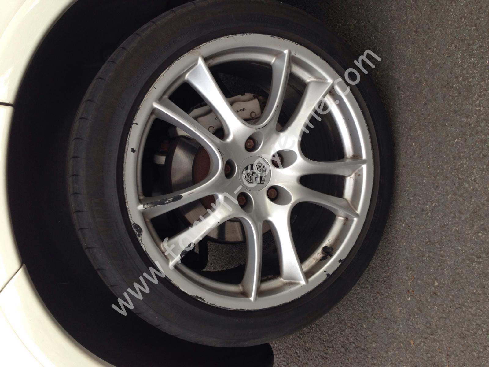

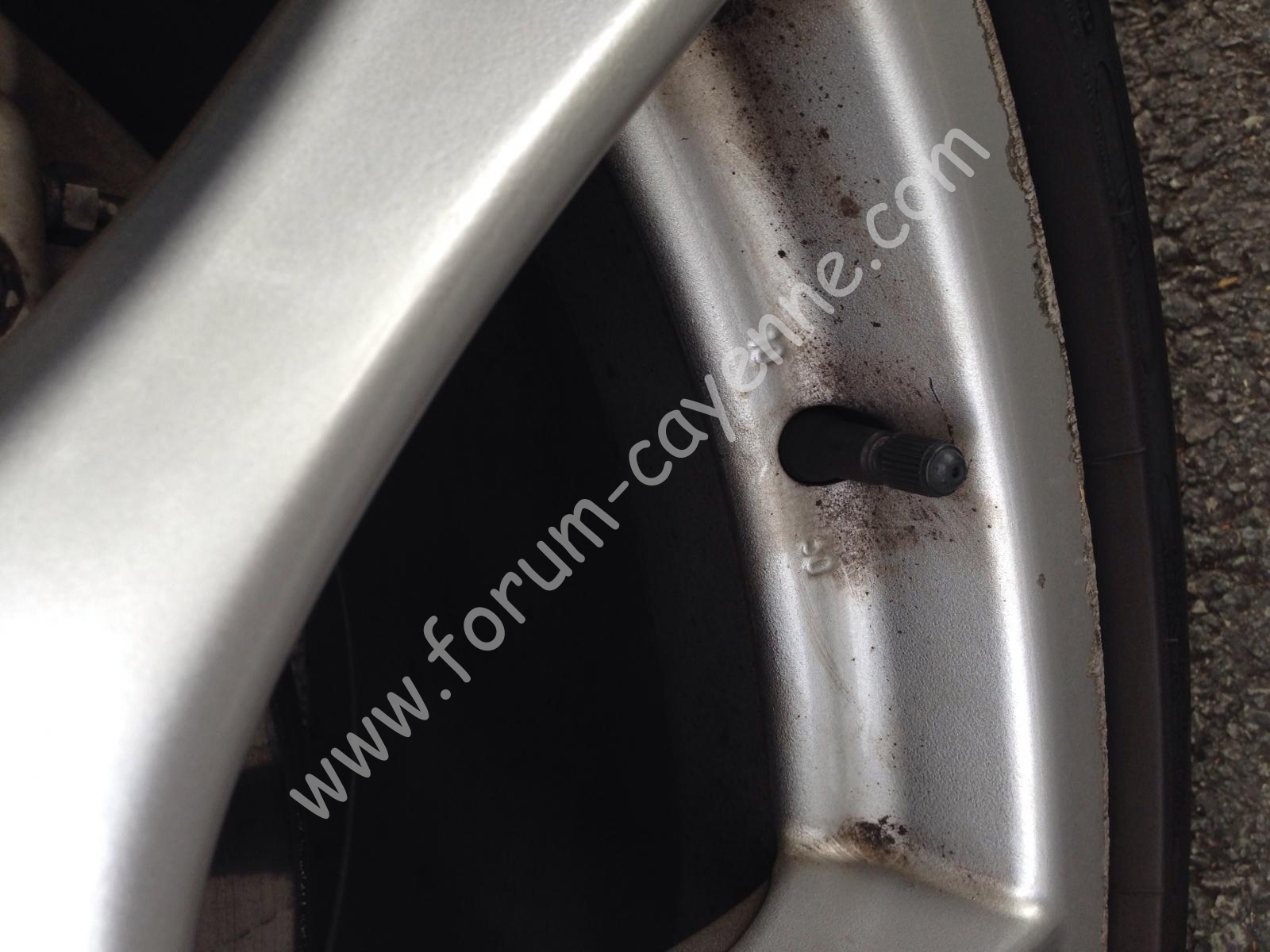

J'ai une autre question , il y avai une jantes bien abimé, (cayenne sport 21" d'origine sur le listing options) et on aurai dit qu'elle était noir dessous, la couleur alu s'écaille! Ont elles été peinte en noir puis repeint en alu?!

Messagepar LULU13 » Mar 29 Avr 2014, 20:11
Effectivement elle a bien morflé. :pfff: mais rien d'alarmant, ca peut se refaire sans problème.
Par contre, avec les photos, trop dur de dire s'il est a été peinte et repeinte ou non. Essaye de gratter avec l'ongle pour voir. Mais pourquoi une et pas les autres ? :etrange:

Messagepar Dawood_77 » Mar 29 Avr 2014, 20:26
Les autres étaient en bon état, en grattant ou s'était éraflé la couleur alu s écaillait mais pas le noir dessous?! Bref mais c'est vrai que ça vai bizarre sur cette roue, ça fait pas propre...

Messagepar glop-glop » Mer 30 Avr 2014, 07:45
LULU13 a écrit:Sur la photo 1, c'est gras aussi autour du bouchon de remplissage. Je pencherais pour un oubli de fermeture du bouchon.
Le bouchon est coté passager, comme la fuite est coté conducteur c'est pas ça.
Coté conducteur tu as une possibilité de fuite sur la direction, dans tous les cas il faut savoir d'ou elle provient.
