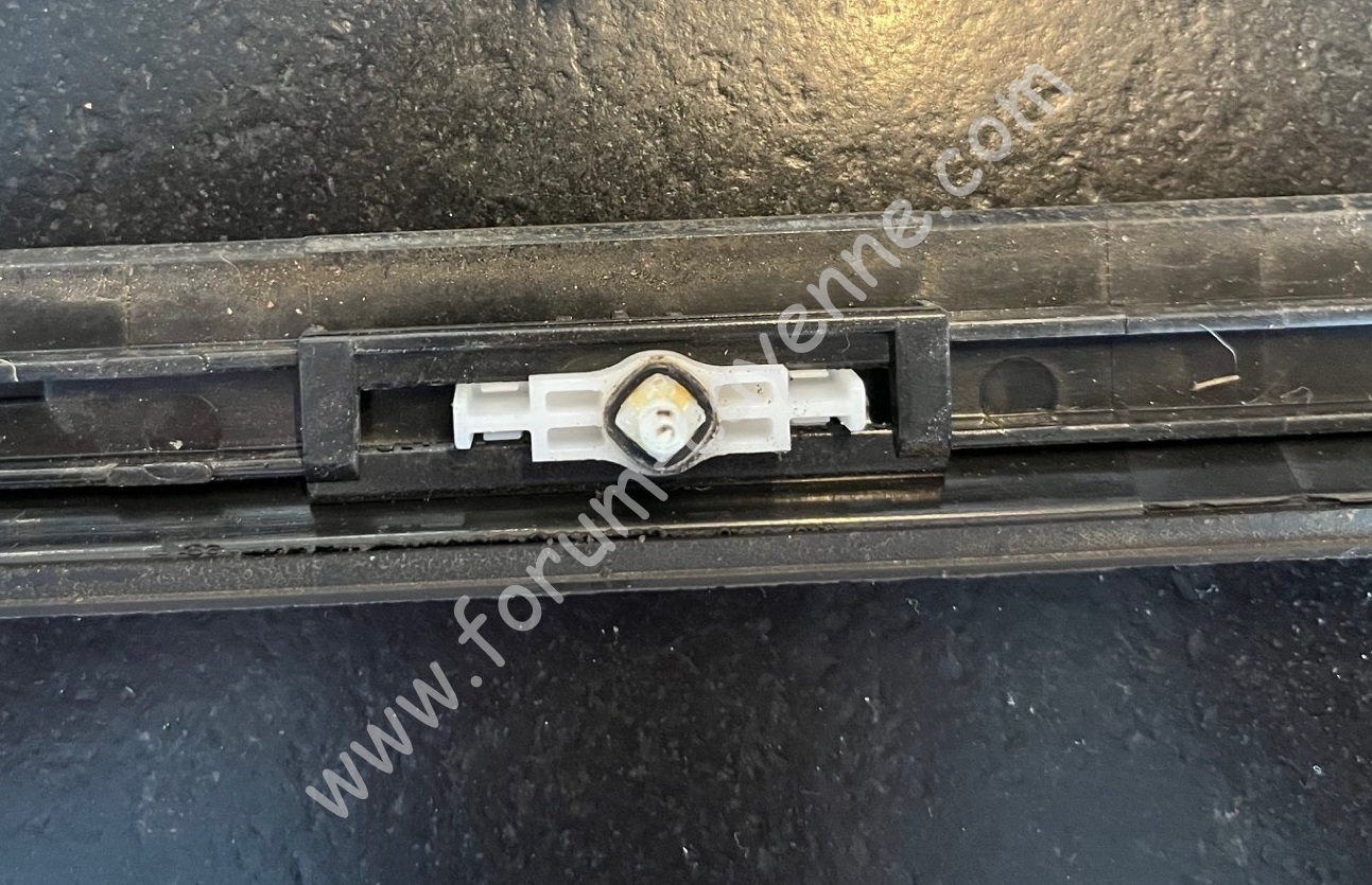

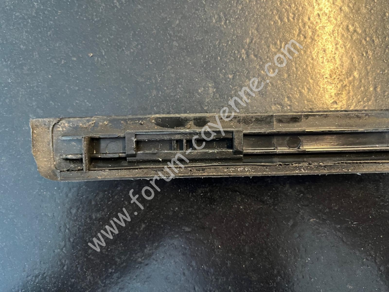

Egalement j'ai une "baguette" latérale qui s'est déclipsée. Une petite fixation blanche a cassé mais impossible d'en retrouver une quand je tape la réf de la baguette sur le net...

Quel clip a cassé si c’est la baguette de bas de porte je regarde si il m’en reste ca coute une blinde chez porsche j’ai du changer les miennes.
Ven 6 Déc 2024, 19:01
La baguette de porte n'a pas cassé heureusement !
Ca se met ici :
C'est celui ci :

Sur Ebay (paquet de 10 clips) pour moins de 3€ livrés : https://bit.ly/4fbmZBM
Le Part Number : 95555954700
Bien regarder comment ils s'installent (il y a un sens), je dirai que c'est à usage unique, si la baguette ne tient pas correctement, tu change le clip sans hésiter.

Merci ! C'est commandé du coup, ça fera des pièces d'avance ! :lol:

ah oui j'ai aussi changer ça ainsi que les ampoules de plaques d'immat, une vraie mer... ces clips d'ailleurs :-(

Je dois être limité mais j'ai l'impression qu'il faut d'abord mettre le clip dans dans la carrosserie et venir mettre ensuite la baguette dessus, c'est ça ? :neutre:
Mer 11 Déc 2024, 23:34
Je ne crois pas si tu fais ça tu pètes le clips (ce qui m'est arrivé... ) j'ai plutôt fait l'inverse: je le mets sur la baguette que je place ensuite en face des encoches, une fois positionnée j'appuie pour maintenir et je tape au maillet caoutchou (tranquille hein, pas comme un âne :) )
