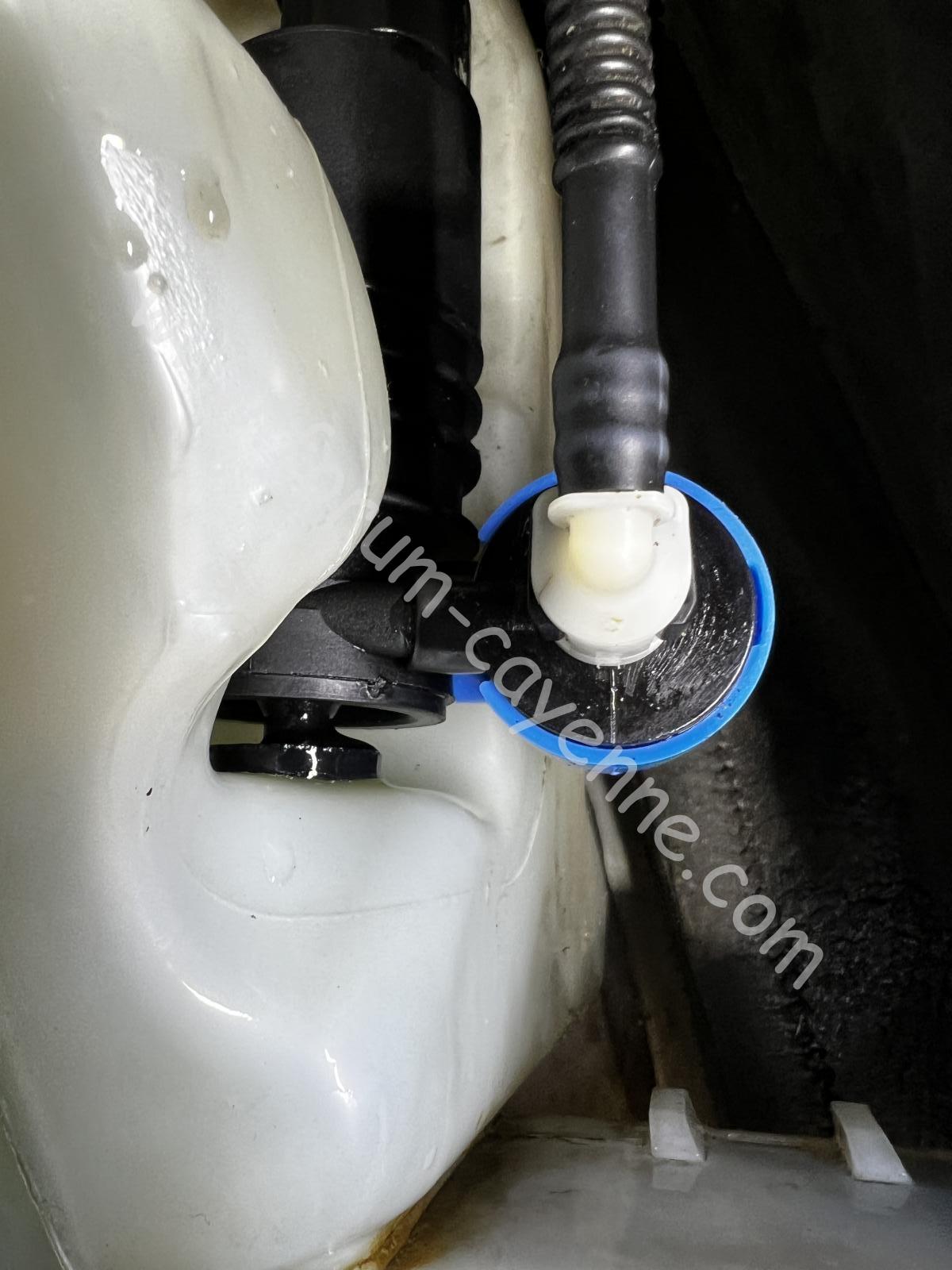

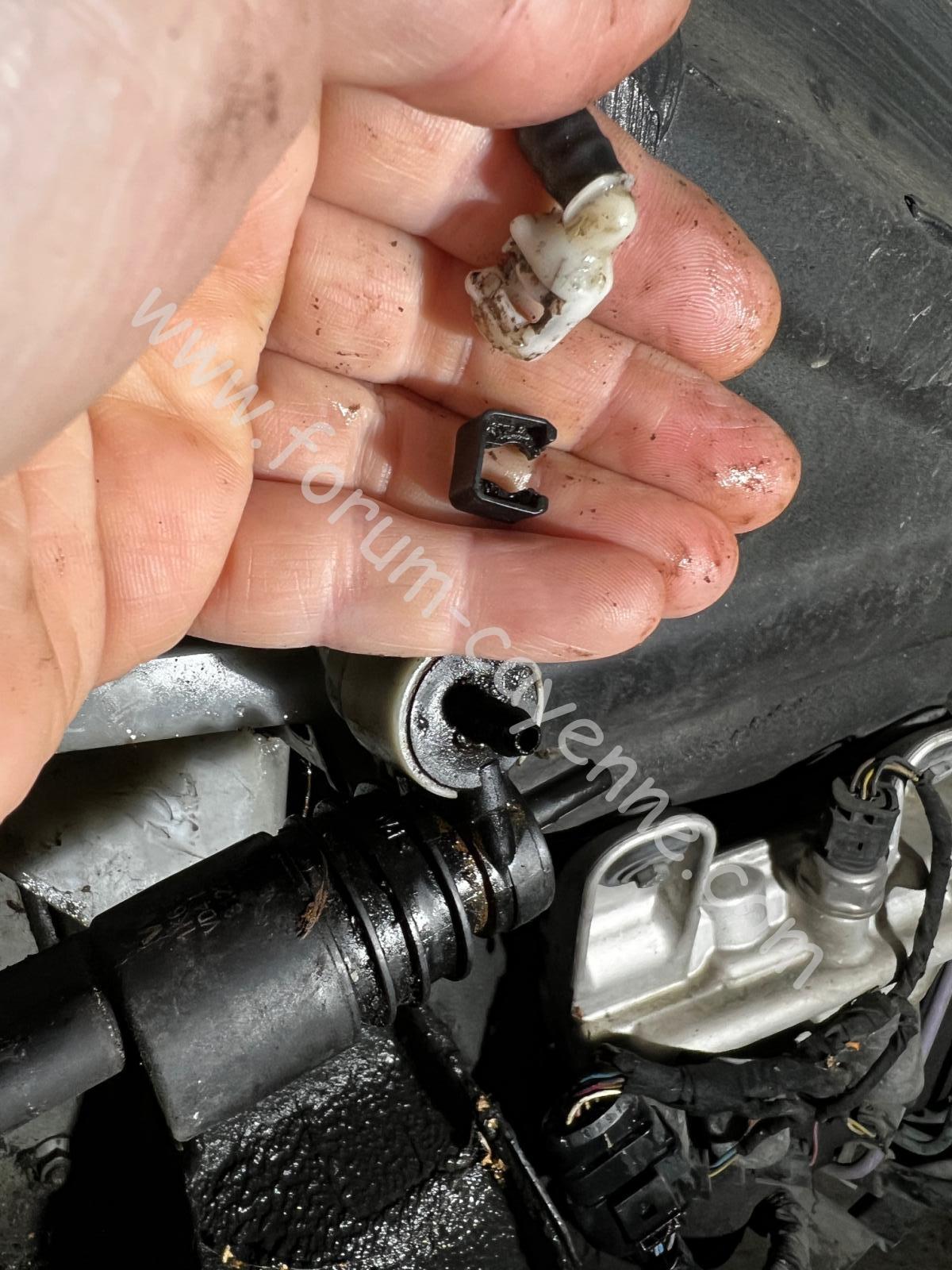

Retrait du pare-boue, et changement de la pompe, pas de difficulté notoire sauf que... il faut bien penser à pousser à fond la pompe avec sa tige (un nouveau joint est fournit avec la neuve).. mais ça fuit, on retire on vérifie on remet et ça fuit, on remet l'ancien petit joint, et ça fuit toujours... la pompe neuve fonctionne par contre :lol2:
De leurs côtés, les petits clips plastiques (tuyaux des gicleurs avant/arrière) sont fatigués mais avec un petit collier plastique, cela tient bien, la fuite semble bien au niveau de la tige de la pompe. Un peu de mastic salle de bain mais pareil..
Bref, commande d'un nouveau réservoir... :cry:

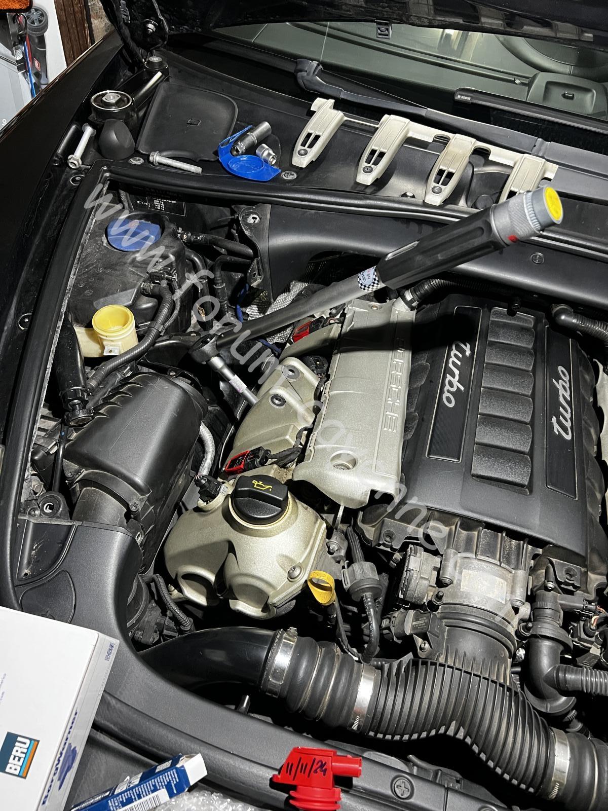

J'en ai profité pour changer bougies et bobines avec marquages datés :win:

Hello Christian,
Ça me parait bizarre la fuite avec le joint du bocal !!! :etrange:
Est-ce que ça fuyait avant le changement de pompe ? Si ça ne fuyait pas avant, redémonte et vérifie les embouts des deux pompes voir si ils sont bien identiques et idem pour le joint qui va sur le bocal. Pas facile à voir avec une photo, mais j'ai l'impression que ta pompe n'est pas tout à fait en place (pas assez enfoncée). Il n'y a pas de pression dans le bocal, vraiment bizarre que ça fuit ici...à moins que le bocal soit fendu mais ça m'étonne.
Tiens nous au jus.

Messagepar christiang78 » Mar 12 Nov 2024, 14:21
Les 2 pompes sont bien identiques, mêmes embouts et les mêmes joints que tu insères dans le réservoir.
et oui sur la photo, la pompe n'est pas insérée à fond (c'était pour la photo) mais même en la mettant à fond, dès qu'on dépasse le niveau de la pompe avec le liquide, hop ça se met à goutter... et franchement au bout de 1 heure, c'est fatiguant de chercher, mettre une bassine, remettre du liquide, de regarder de nouveau, etc..
A vrai dire, je me souviens avoir constaté à 2 ou 3 reprises du liquide au sol et je mettais ça sur le compte de l'eau de pluie qui peut rester sur les protections plastiques, un niveau un peu généreux du liquide, enfin si ça trouve le problème était déjà là depuis un certain et il n'a fait qu'empirer.. On va changer ce réservoir et voir (de toutes façons le pare-boue n'est pas remonté donc interdiction de faire de la route comme ça :lol2:).

Messagepar Ayrton 01 » Mar 12 Nov 2024, 14:44
Le bocal doit être certainement fissuré mais la fente n'est pas détectable à l'œil sinon, c'est incompréhensible.
On attend la suite, tiens nous au jus.

De retour, réception du nouveau réservoir de liquide de lave-glace -en occasion Ebay- mais complet c'est à dire avec les 2 pompes présentes pour le pare-brise et les phares.
Démontage de mon réservoir pour inspection visuelle et rien à signer, le problème semble bien sur le joint.
Bref transplantation de la pompe et de son joint du réservoir d'occasion sur le mien et test : pas de fuite :wink:
Bien évidemment, on remonte le réservoir et j'oublie de reconnecter la pompe lave-phares :((: (heureusement que je n'avais pas encore remonté le pare-boue..).
J'en ai profité pour faire la vidange moteur 5w50 + filtre à huile sans oublier de ''vidanger'' la manchon du turbo côté conducteur. Tant que j'avais la tête dedans, changement aussi du réservoir de PDCC en préventif (j'avais déjà changé le réservoir du liquide hydraulique pour la Direction Assistée en mars 2023).
