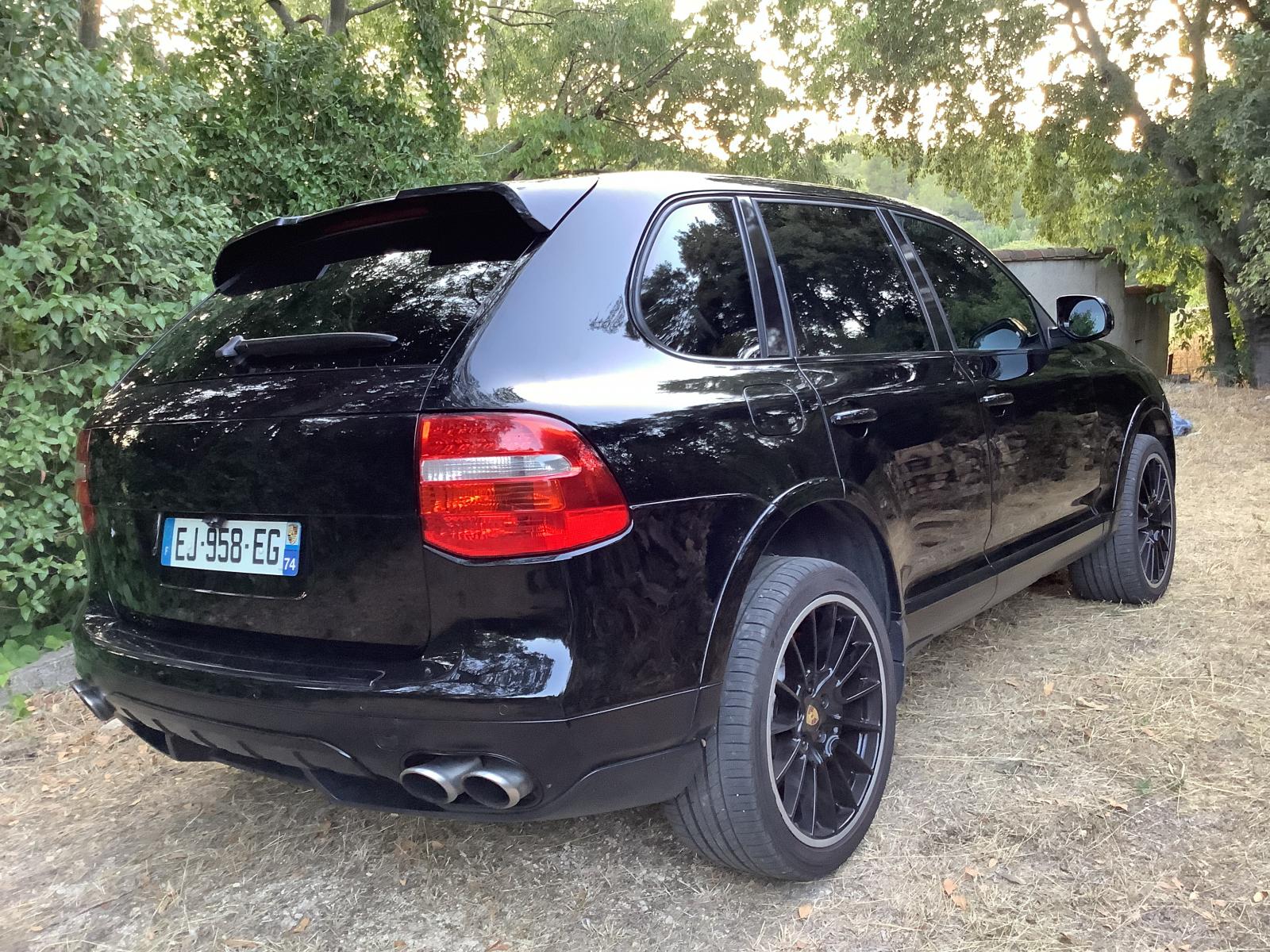

Et voilà, vitre hayon changée.
Par contre alerte visuelle et sonore hayon ouvert et :
- lumières intérieures qui restent allumées.
- Coffre et hayon qui ne se verrouillent pas. :huh:
Il fallait revoir le réglage du crochet qui vient activer le mécanisme de verrouillage.
Ce crochet peut être vissé ou dévissé pour ajuster son action.
Je suis étonné car le réglage est très différent d’avant. :??:
Bref tout est rentré dans l’ordre et je n’ai plus mal aux yeux. :lol:

Ravi pour toi, ça a l'air nickel! Je change mon pare-brise mercredi... J'espère qu'ils me rendront mon Cayenne avec toutes les options qui fonctionnent! Je vous dirai. A+

Il est beau ton Cay Laurent. :bravo:
Mar 13 Aoû 2024, 18:58
Merci les amis,
J’utilise ce shampooing spécial véhicule foncé et il se suffit à lui-même.
Résultat top brillance.
Parfait pour les vacances, simple et efficace.
