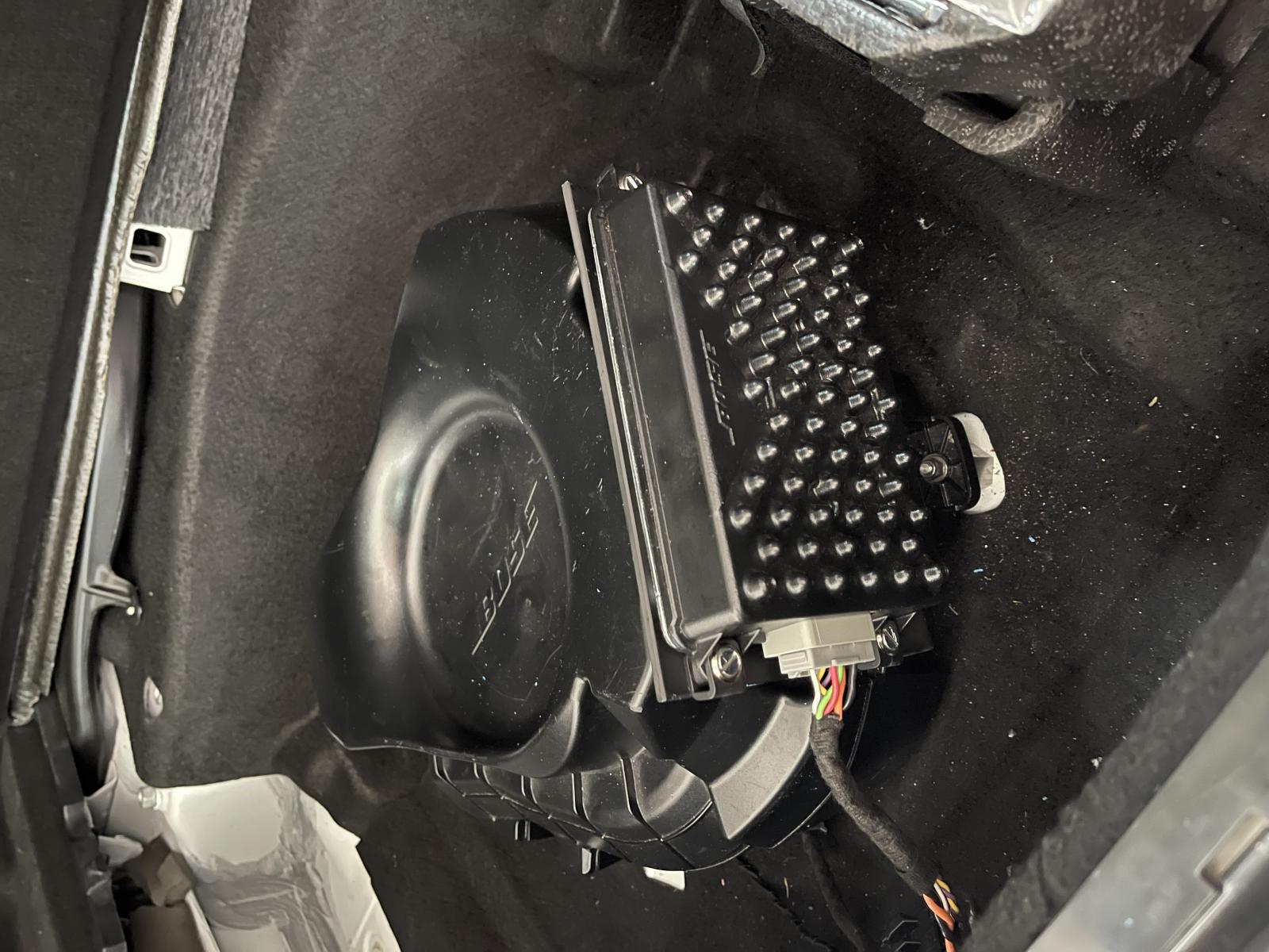

Après avoir longtemps soutenu haut et fort que mon mazout, GTS de fin 2011, n’avait jamais pris l’eau et ne la prendrait jamais…
Lors de mon dernier séjour en Sologne, Juin/Juillet, volume roue de secours avec 10cm d’eau et place arrière gauche bien humide aux pieds. Le volume roue de secours reçoit le caisson de basses du système Bose.
Malgré des recherches poussées, j’ignore où se situe la fuite ???
Deux pistes, toit ouvrant? bloc de climatisation dans l’aile AR droite? La soufflerie d’échangeur donne dans le coffre, la petite grille coté droit du coffre.
Bien entendu, coffre toujours plein, donc pas de refroidissement échangeur, après 650km et des déplacements sur place???
La conception de nos Cayenne étant aussi étrange que coûteuse, l’ampli Bose est fixé sous le caisson de basses, au ras du fond de logement, il a été le premier à bénéficier d’un bain complet. Donc grillé.
Tout est maintenant sec, tout au moins parfaitement sec, dans le coffre.
Recherche d’un ampli Bose, presque 1700€ en concession. 4 à 500€ en PDR d’occasion, et pas forcément la bonne référence…
Donc commande chez Ovoko, 220€ et 238€ avec transport. Arrivé en état neuf, les photos du véhicule donneur d’organes sont consultables. Cayenne 958, récent, blanc comme le mien, petit choc avant droit, dommage…
Envoyé de Lituanie, fonctionnement parfait.
Pose en fabriquant un support pour le positionner hors baignade.
Juste la liaison HP, deux fils à modifier et à rallonger. Très rapide. Support pris dans une plaque de plastique, traçage, découpage, perçage, peinture montage.
Peut-être une modif à faire en prévisionnel ?

Messagepar Ayrton 01 » Mer 24 Juil 2024, 14:02
Quand tu as constaté ta fuite, le montant int gauche était-il humide ?
Au tout début que j'ai eu mon Cayenne, lors de fortes pluies, ça gouttait le long de ce montant et ça mouillait légèrement le couvre bagages rétractable. La fuite venait de la cavité où se trouve les deux vérins de coffre (presque vers l'extérieur).
En fait, c'était un défaut d'origine, le mastic mis en usine avant peinture pour assurer l'étanchéité entre deux tôles n'allait pas tout à fait assez loin (il manquait 6mm pas plus).
Après vérification avec le côté droit , c'était bien l'origine du problème.
J'avais fait un essai avec un verre d'eau pour confirmer mes doutes, c'était bien là où se trouvait le problème.
J'ai résolu ce problème tout simplement en remettant du mastic où il y avait le manque, ensuite, une retouche peinture au stylo avec la bonne ref et plus jamais aucune fuite depuis maintenant 6 ans.
Bien sur, je n'ai pas de toit ouvrant !!! :LOL:
Bonne journée. :bye:

Messagepar mma144 » Mer 24 Juil 2024, 15:04
Sur le 958, ils n’ont pas été mauvais… Le vérin électrique est fixé par son pivot sur le côté caisse, l’autre extrémité est sur le haillon en partie basse avec son passage de fil.
Il y a deux évacuations dans l’aile AR droite, l’une pour le toit panoramique, la seconde pour les condensats de Clim du bloc Clim des places AR.
La durite d’évacuation des condensats était un peu lâche sur le bloc Clim…
Les deux évacuations ont été nettoyées.
Le mazout va sur ses 13 ans, et les caoutchoucs d’étanchéité du toit panoramique commencent à souffrir… Ceci malgré que le véhicule dorme au frais en été et au chaud en hiver !!!
Il dort peu à l’extérieur, j’ai pas encore trouvé le moyen de faire mes parcours sous abri !!!
L’étonnant, c’est que tapis 3D Porsche du coffre contenait un peu d’eau.
Les évacuation des toits panoramiques des 958 sont bien faites, c’est un collecteur plastique qui ensuite envoie par durites les fuites sous les deux ailes AR.
Je n’ai qu’une crainte, c’est que ce soient les étanchéité de toit qui soient "fatiguées".

Bien le montage Bernard on dirait que c'est d'origine. :bravo:
Par contre ceux qui comme moi ont une roue de secours, impossible de faire ce montage.
