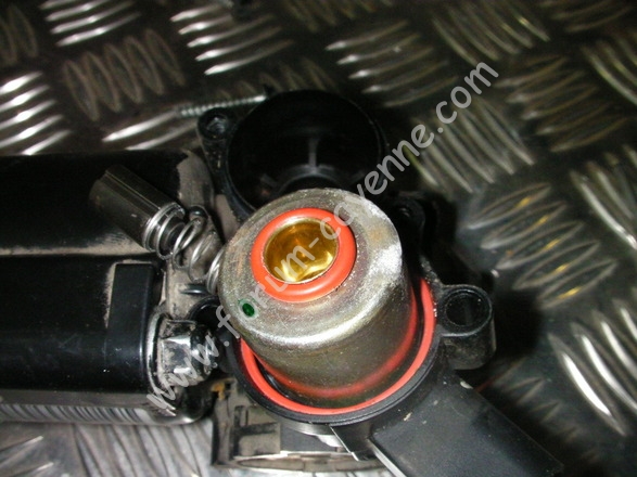

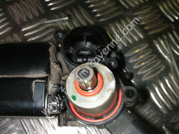

Bon je viens de trouvé après avoir lu le tuto d'engineman pour la rénovation du compresseur en faite j'avais mal remis cette pièce ( photo de jetrider ) que j'avais démonté au début de ma recherche de panne...

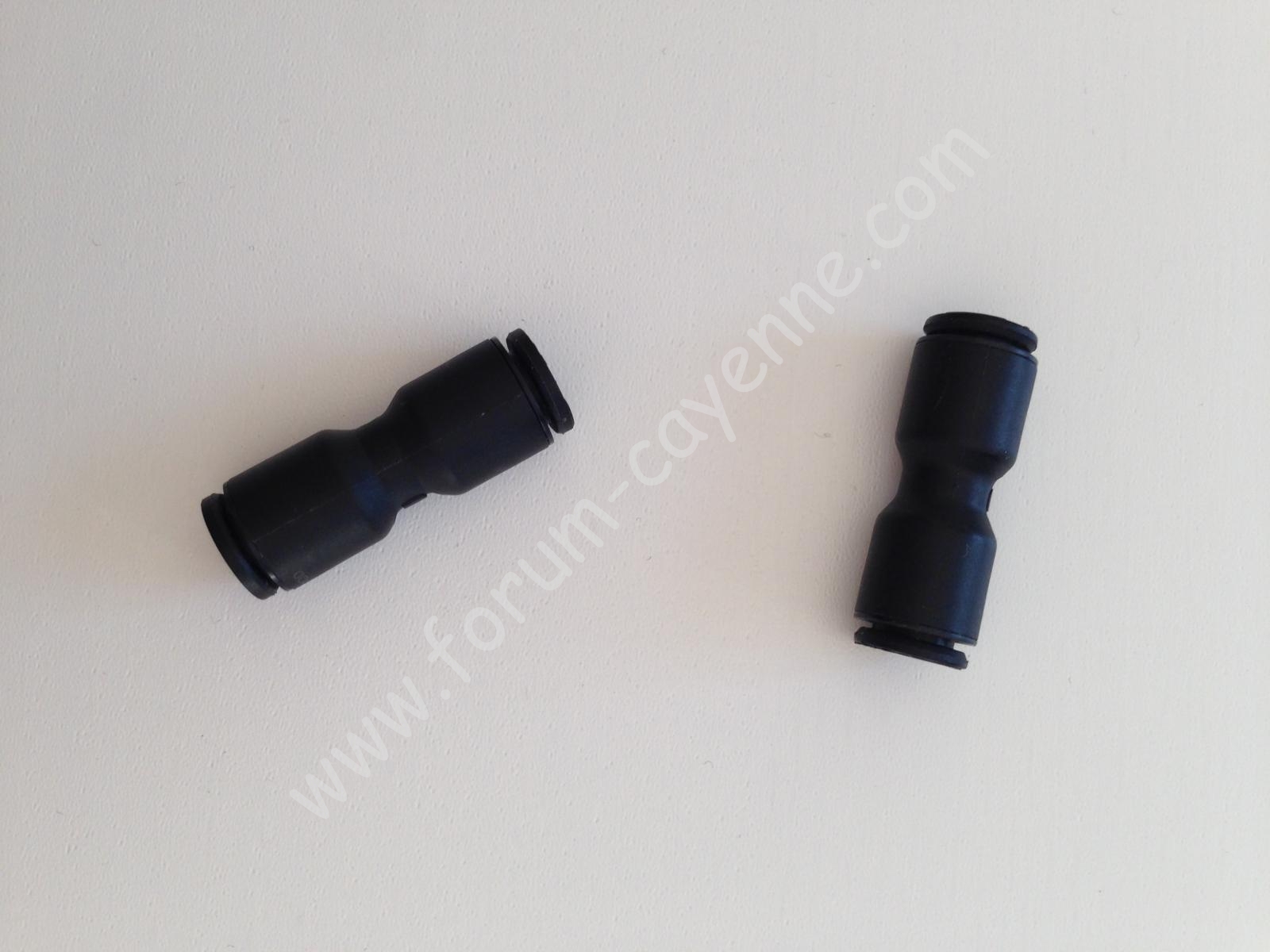

Je pense que les tuyaux du Cayenne sont standard dans l'industrie, ce sera soit 4 ou 6 ou 8mm extérieur. Après, si l'endroit abimé est dégagé, tu peut essayer un raccord du type page 6 de la doc ci-dessous, il te faut juste mesurer le diamètre externe. Ces raccords font en général 2 à 3cm de long, donc de la partie abimée n'est pas trop longue, tu coupes et tu raboutes avec le raccord, mais prends bien soin de vérifier le diamètre extérieur du tuyau concerné...
http://www.metalwork.fr/img/prodotti/ra ... 0autom.pdf
Si ton tuyau a frotté un moment, possible que tu aies eu un petit trou au départ et que ton premier compresseur soit mort à cause de la petite fuite...

je pense aussi avec se que j'ai pu voir sur le net etc qu'il sont standard d'ailleurs je vais vérifier le diamètre demain pour prendre le bon :master:
oui l'endroit abimé et complètement dégager et droit sur au moins 30 cm facile donc j'ai la place la ou ces abimé sa fait quoi 5mm et le trou doit être tout petit mais sous pression avec les petit tuyau plastique l'air s'échappe vraiment
j'y est penser aussi ces pour sa que je veut réglé se souci pour pas que sa se reproduise si ces tes le cas :triste:
merci pour le lien :drink:
tu parle de celui qu'il appel UNION DOUBLE EGAL (R3) :interro:
se sont des raccord ou tu a juste a mettre le tuyau dedans :interro:

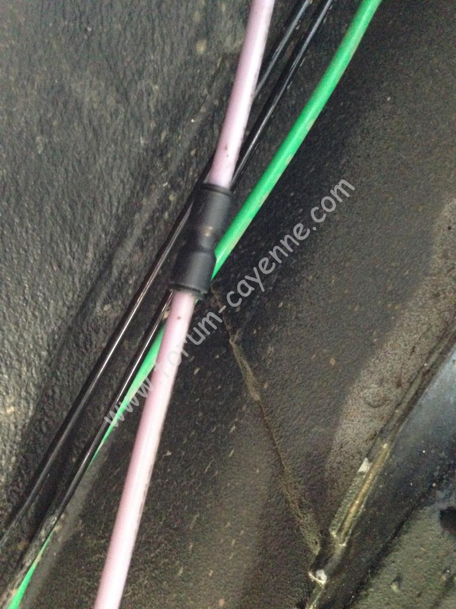

Oui il faut pendre un union egal, ce sont des raccords rapides, tu emmanches le tuyau et c'est tout. Pour debrancher, on enfonce la collerette et on tire sur le tuyau simultanément.
J'utilise ces raccords tous les jours ca fonctionne très bien. Il faut juste verifier que le tuyau est au bon diamètre et le couper sans l'écraser donc avec une bonne lame de cuter neuve.Surtout pas avec une pince.

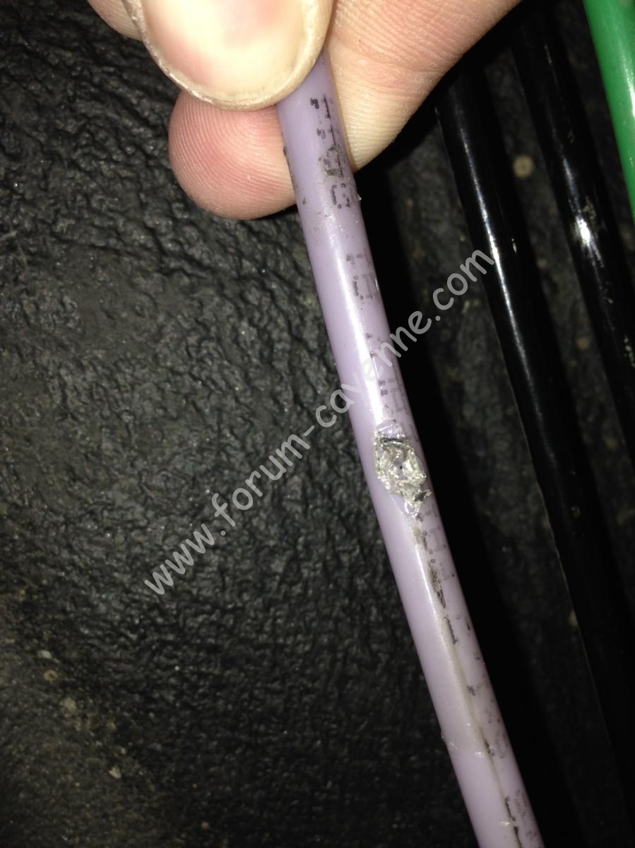

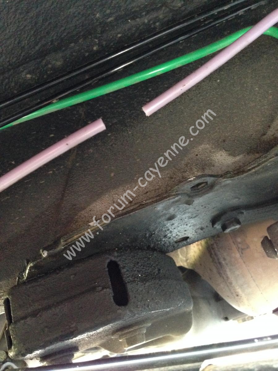

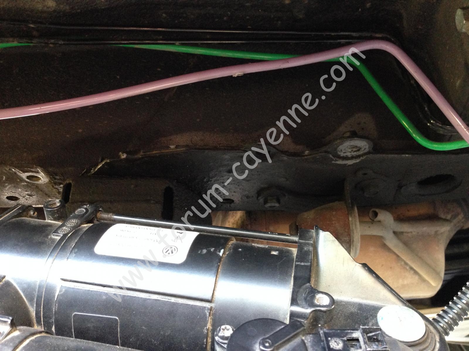

Messagepar Ej21 » Mar 15 Avr 2014, 19:41
Voici quelques nouvelles :mrgreen:
Tuyau d'air pour la suspensions avant gauche réparé
Tuyau abimé
Tuyau abimé
Raccord pneumatique
tuyau coupé pour raccord
Raccord en place
Plus aucune fuite et tout fonctionne de nouveau correctement :hourra:
merci a tous pour votre aide encore une fois :master: :master: :master:

peux-tu nous dire le prix de ces raccords révolutionnaires ? STP :tequila

je sais pas le prix :wink: c'est une connaissance qui ma ramener sa de sont boulo ou il y'a beaucoup de machine pneumatique :lol:
il ma dit qu'ils doivent les toucher autours de 5€ environ l'unité

:eek: C'est trop cool ces petits raccords et ça évite bien du travail :bravo: :bye:
