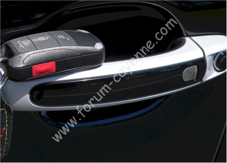

Messagepar christ77000 » Jeu 26 Sep 2013, 06:44
Est ce cela ??
Si oui alors je dois avoir aussi
presentation-t9487.html
Maintenant il a ce bruit la
christ77000
Messages: 1376
Enregistré le: 5/09/13
Cayenne: Cayenne V8 S
Couleur: GRIS SIDERAL
Re: system entry & drive (sans clef) ??????
Messagepar francouai » Jeu 26 Sep 2013, 07:12
Oui, c'est bien ca.
voici d'autres photos et la fameuse petite clef a 15/20euros.
perso, j'ai ca aussi, mais c'est quand meme flippant au debut car on a peur de laisser la vraie clef dans la voiture et de fermer la porte..
mais apres un essai, on ne peut pas presser le petit bouton de la porte avec la clef dans l'habitacle :lol:
