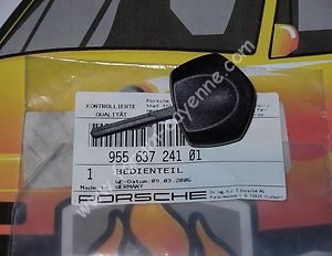

pour info je viens de trouver la cle en plastique sur ebay.
objet
Porsche Cayenne (2003-2010) "Entry & Drive" Plastic Dummy Key - NEW GENUINE
eBay item number : 130981717756
30USD livree...pas besoin de reprog visiblement

Cayennanono a écrit:Bonsoir christ, si plat plat, pas de contact, as tu la clef en plastique? :???: le contact se fait dans le neimann, en tournant la clef en plastique, il sera sûre de voir si le fusible joue son rôle, à défaut ton fusible ne sert à rien même avec ta clef de contact :smile:
Je vais ùe procurer cette clef pour voir ca
Mais j'ai un doute car le fait de pouvoir mettre sa clef codée ne fait pas le meme effet au final
que le système detecte la clef codée a l'exterieur ou interieur de la voiture ??
ce doit etre cette clef

sergueii a écrit:grrr faut que je trouve pourquoi sa marche pas
Serguei,
A priori et d'apres la doc sur le fusible n°41 coté droit y a aussi du "entry and drive" peut etre la ton souci
Commandé en CP cette fameuse clef a 22 euros on verra bien si ca me change quelque chose
pour moi par contre sue le fusible n°41 y a un fusible a contrario du n°6 ou y a qu'une seule broche de connectée
presentation-t9487.html
