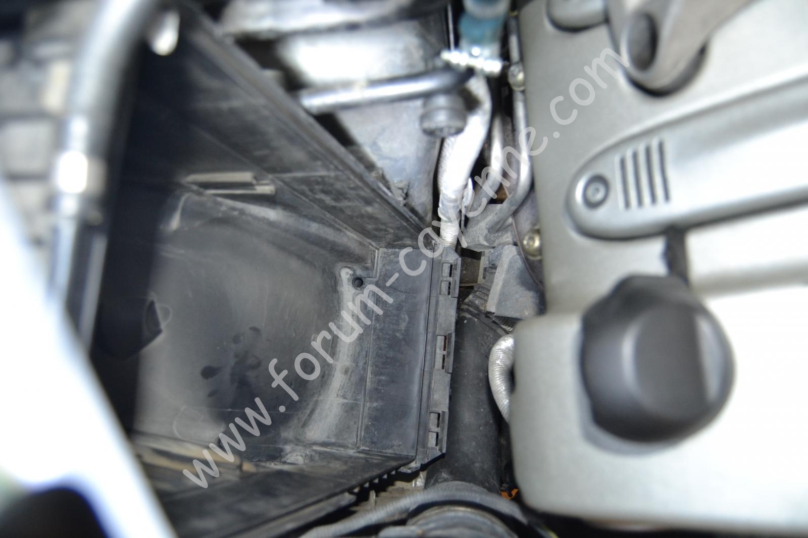

Mais je me suis rendu compte que la pression des turbos ne montait plus qu'à maximum 0,65 alors qu'au début j'avais remarqué que l'aiguille montait à 0,8.
Il est soit disant reprogrammé, ça se confirme puisque la pression montait à 0,8.
J'ai démonté les filtres à air et je ne vois rien de desserré, que ce soit par en dessous ou par au dessus.
Le raccord entouré en rouge bouge un peu, et est facile à retirer si j'enlève les deux axes (je ne l'ai pas sorti en entier).
Quelques jours après l'achat, j'avais trouvé les fils d'un capteur qui se touchaient (le petit rond rouge à gauche).
Je ne sais pas depuis quand elle va moins bien, mais tout ce que j'ai fait c'est isoler les fils du capteur et effacer les défauts ( e n'est quand même pas en effacent les défauts que j'ai supprimé la reprogrammation ?)
Des idées ?

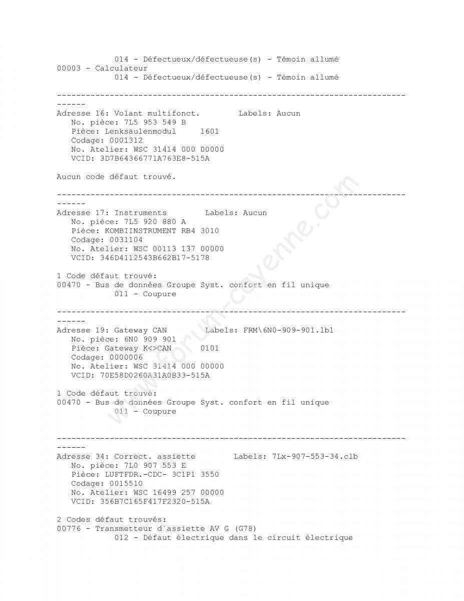

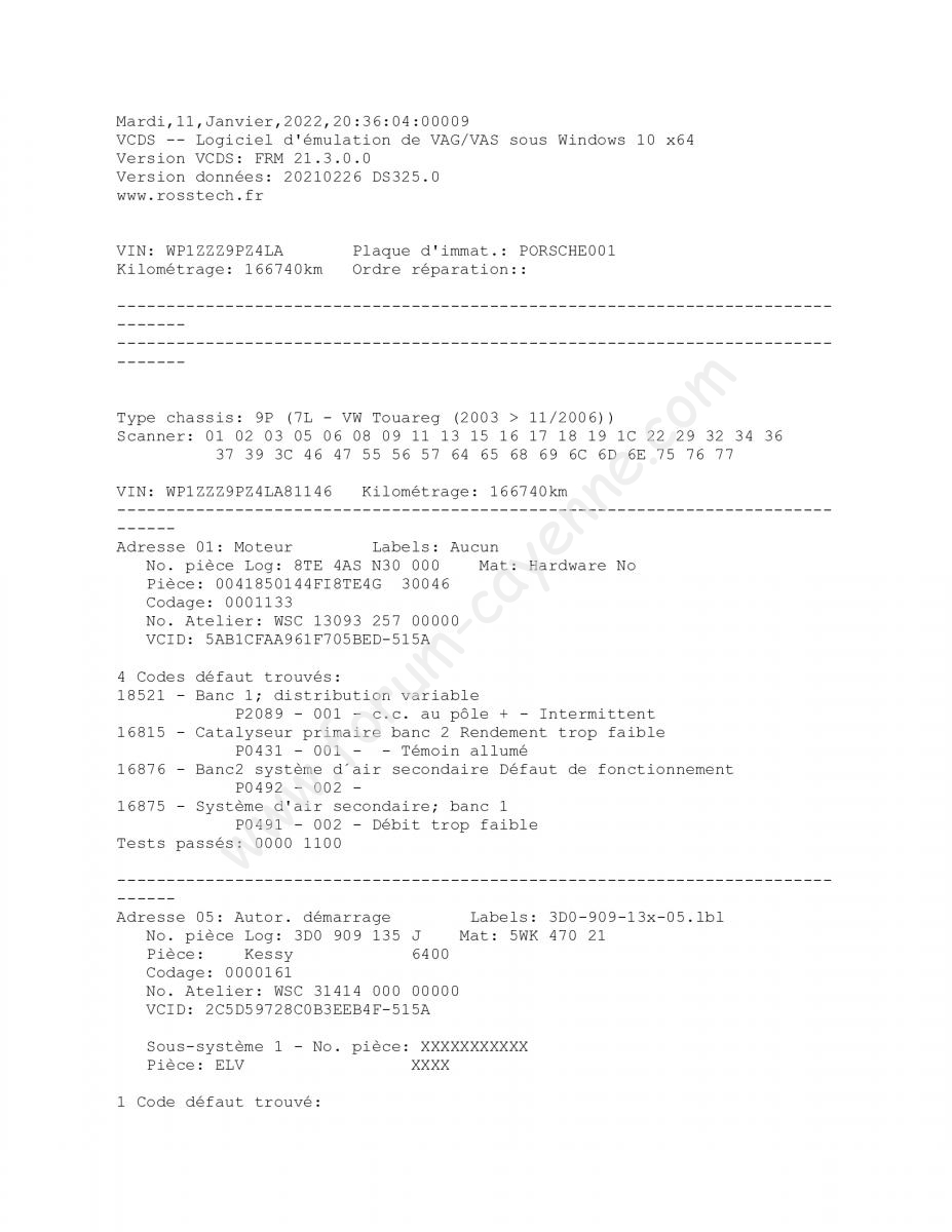

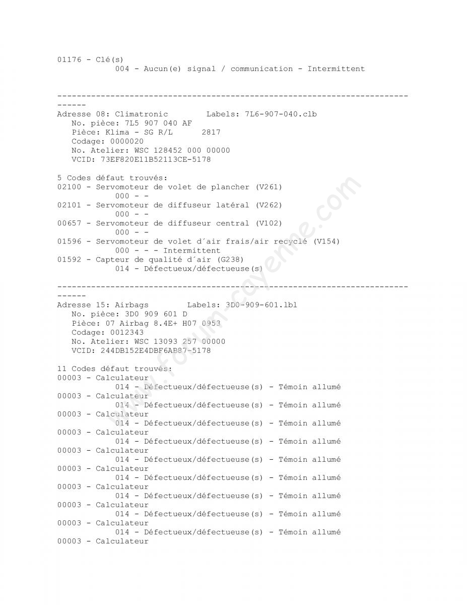

Voilà les défauts quand elle fonctionnait bien.
Donc depuis j'ai juste isolé les fils du capteur.
je vais remonter tout et rebrancher le câble , mais je crois qu'il n'y a rien de nouveau dans les défauts.
Pour info , j'ai effacé des lignes ou il n'y avait pas de défaut .

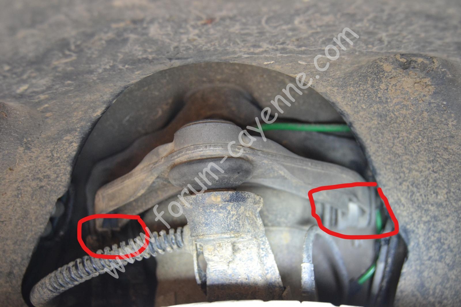

La suite des problèmes , c'est du jeux de fou dans quelque chose à l'avant .
Ca s'entend très fort dans les trous , ou pire sur une route de cailloux ou pavé.
D'après ce que je vois (mais c'est pas évident tout seul) c'est le triangle supérieur à l'avant droit.
Il y a du jeu quelque part quand je secoue la roue , mais pas avec la roue levée. Uniquement quand la voiture est au sol.
quelqu'un a déjà eu ce bruit comme si il n'y avait plus de silent bloc quelque part ?
Pour le reste , il y a moyen de tester le capteur de hauteur pour savoir si c'est les fils ou le capteur ? (voir mes défauts)
Pourtant les suspensions vont bien , rien a signaler.

Messagepar Seb29 » Ven 11 Fév 2022, 16:25
Ton turbo est équipé GPL ?
Les triangles avant ont ils été changés ?
Beaucoup de défauts en peu de temps. As tu recontacté ton vendeur ?

Messagepar nico27 » Sam 12 Fév 2022, 12:46
Kawasaki a écrit:Je n'avais qu'un mois pour en trouver un et l'immatriculer (à cause d'une nouvelle loi belge), donc j'ai pris le seul qui me convenait +ou- .
C'est dommage, ca faisait 2 ans que je scrutais les annonces pour trouver un bon et bien.
Je l'ai acheté à un gros c.. qui a un petit garage . Heureusement j'avais déjà compris avant d'y aller que c'était une mauvaise personne .Donc aucune surprise à trouver des défauts.
un Cayenne a la base est une bête a chagrin alors un turbo ... :cry2:
J'espère que tu ne l'a pas payé cher en tous cas.
Pour ton problème de jeu a la roue il faut que tu contrôle les divers rotules notamment celle en haut au milieu de ta photo.
Sur le mien je commence a avoir un bruit lors d'un passage de dos d'âne et ça vient de celle-ci.

Messagepar Kawasaki » Sam 12 Fév 2022, 14:15
Si malheureusement, j'ai payé trop cher...... :???:
De toutes façons , on ne sait pas avoir la rotule et les silent blocs sans la pièce ?
Ca se vend uniquement complet ou j'ai pas bien regardé ?
Kawasaki
Messages: 273
Enregistré le: 6/03/20
Localisation: belgique
Re: Pression turbo et beaucoup d'autres choses
Messagepar nico27 » Sam 12 Fév 2022, 17:22
Oui c'est vendu complet , la rotule est serti dans le bras. Ca ne vaut pas bien cher mais y'a du taf au démontage ... :kaola:
Mon garagiste m'a dit que fallait faire tomber l'amortisseur :ghost:
C'est ça : https://www.auto-doc.fr/febi-bilstein/7182865
Je sais pas si c'est la bonne pièce pour un turbo, j'ai fait la recherche avec ma plaque.
nico27
Messages: 294
Enregistré le: 7/02/21
Messagepar Kawasaki » Sam 12 Fév 2022, 19:29
Oui, j'ai vu que le boulon de droite ne passera pas .
Et pour démonter les amortisseurs, j'ai l'impression qu'il faut enlever tout ce qu'il y a au dessus . :hourra:
Oui je tombe sur la même pièce .... faut juste que je trouve à quoi correspond 9PA , parce que dans mon numéro de chassis j'ai 9PZ.

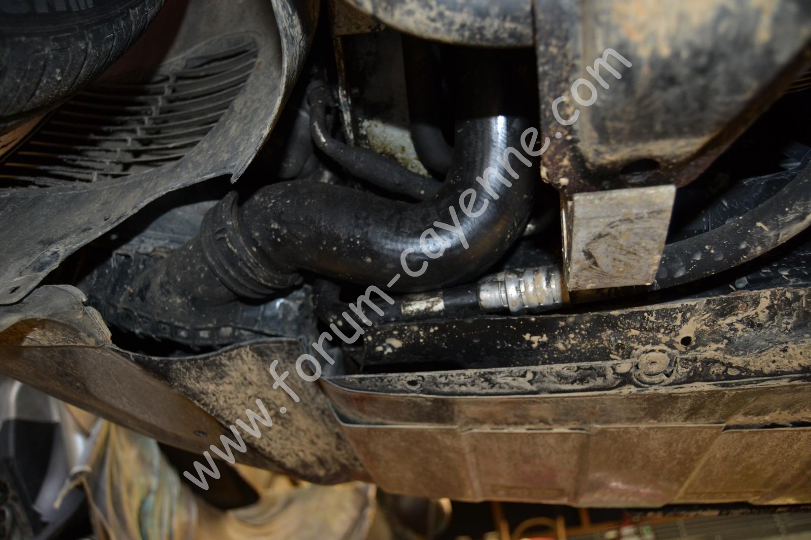

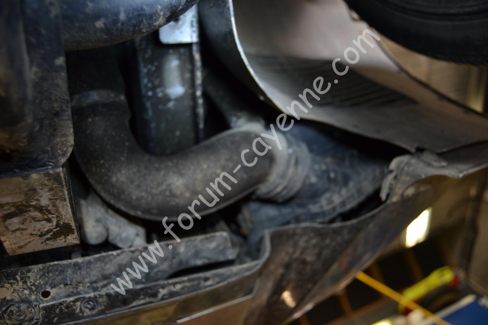

Pour ta pression de suralimentation vérifie le serrage des manchons sur tes turbos.
S'ils sont desserrés la pression tombe, j'ai eu le coup. :bye:

Les manchons ce sont les gros tuyaux qui sont fixés directement sur les turbos.
Pour atteindre les colliers de serrage, il faut démonter les boîtes à air, là tu auras un accès correct. :bye:

Voilà , j'ai contrôlé sans démonter les boites à air . Par en dessous , on a un bon accès.
Mais il n'y a rien de desserré .
Et les endroits où il n'y a pas de collier ont l'air de bien tenir (c'est des espèces de clips) .

Une petite photo au passage.
