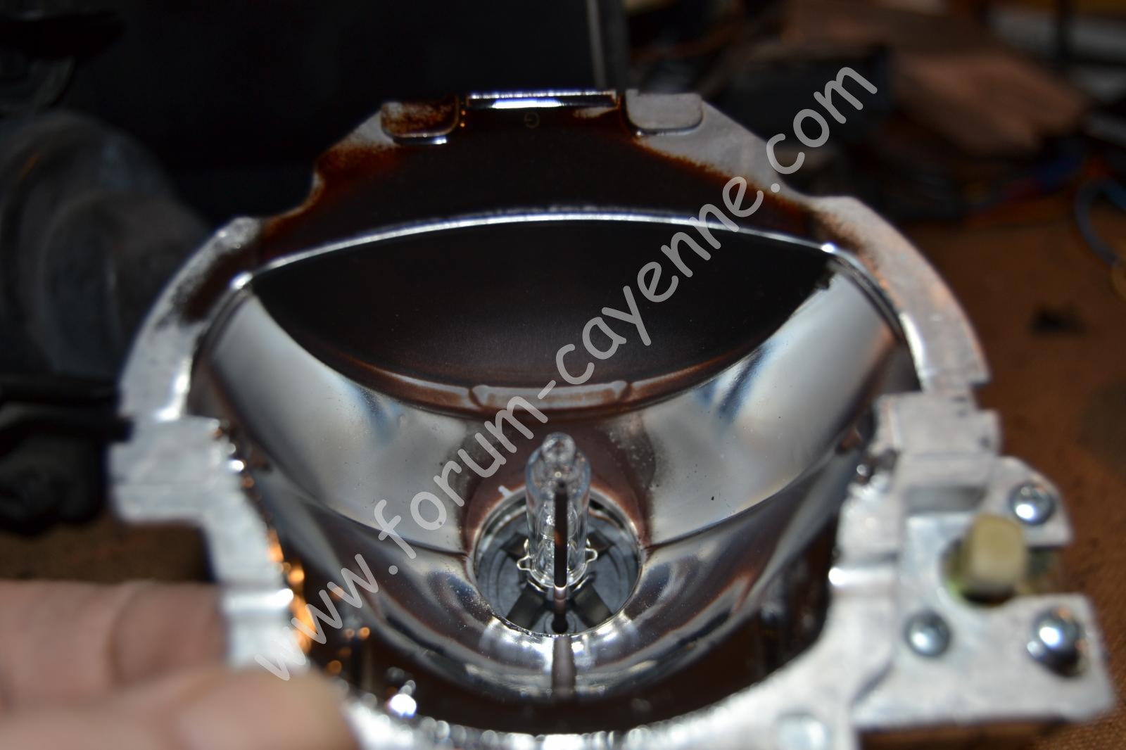

J'ai acheté un cay il y a 2 semaines , et quelle surprise le soir même . On ne voit rien du tout , pire qu'une renault 4 , quasiment impossible de rouler à plus de 100 dans le noir.
Donc je regarde sur le forum ..... ampoules fatiguées ...... j'achète les moins chère de la planète....... ( heureusement ).
Heureusement parce que ca ne change rien.

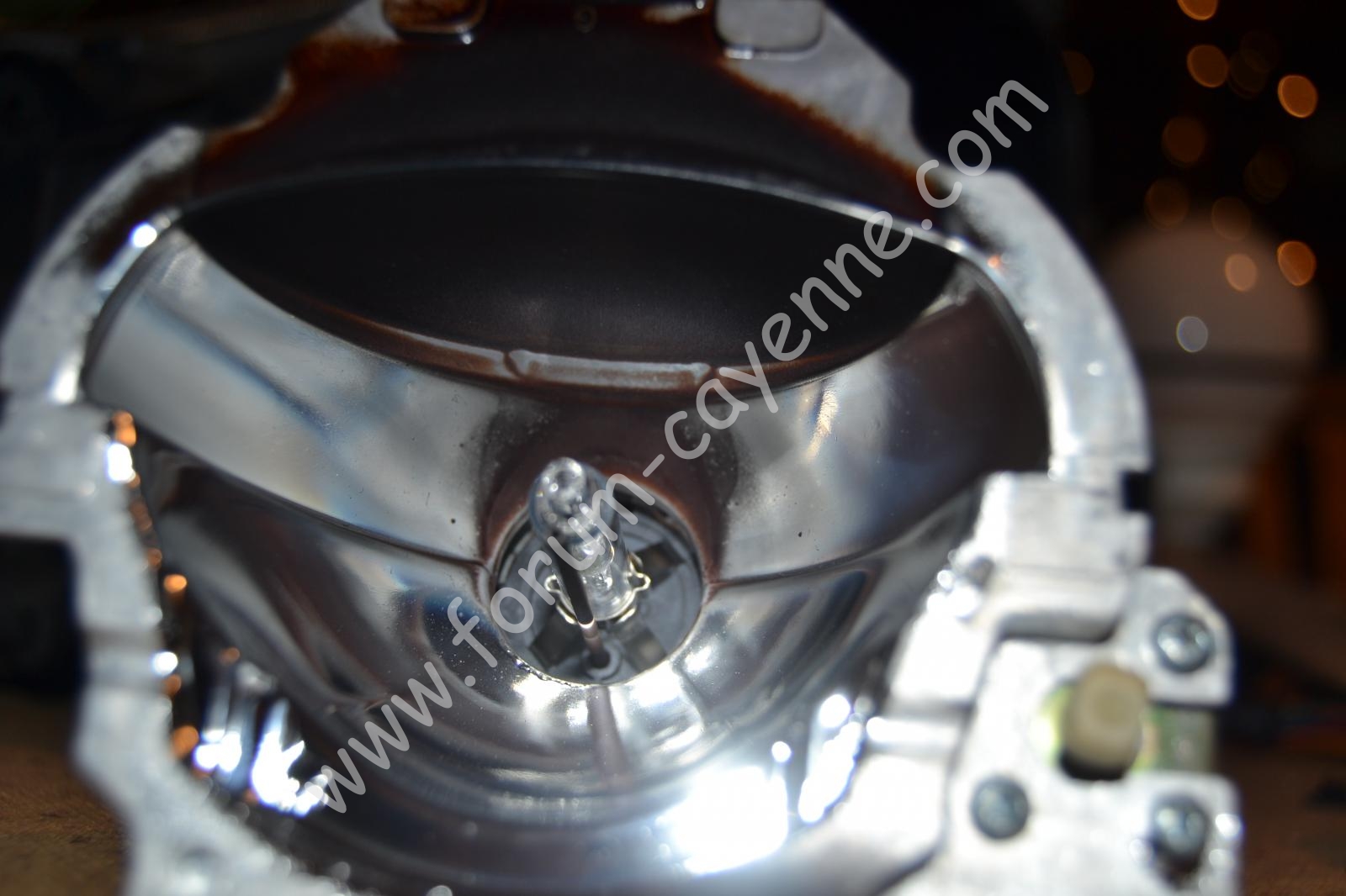

Donc je redémonte pour voir un peu plus loin ......je défait la lentille du réflecteur ......et là :cry2: :
Je suis étonné que personne n'ai jamais mentionné ce problème.
Le chrome a disparu sur tout le dessus .
Je pense donc avoir trouvé pourquoi mes phares vont aussi bien qu'un cierge.
Valeo ne veut évidemment pas vendre la pièce seule.
J'ai vu des phares complet à 340 euros pièce. Mais ce serait dommage de mettre des nouveaux ..... je n'aurais surement plus de buée dedans et des nouveaux joints tout le tour qui vont empêcher l'eau de rentrer .

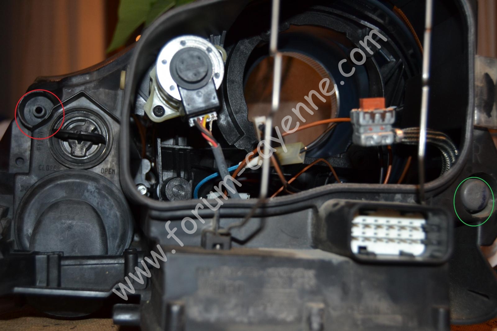

Tiens au passage : c'est normal qu'il n'y a rien (bouchon) dans ce trou a l'arrière des phares ?
A gauche en rouge.

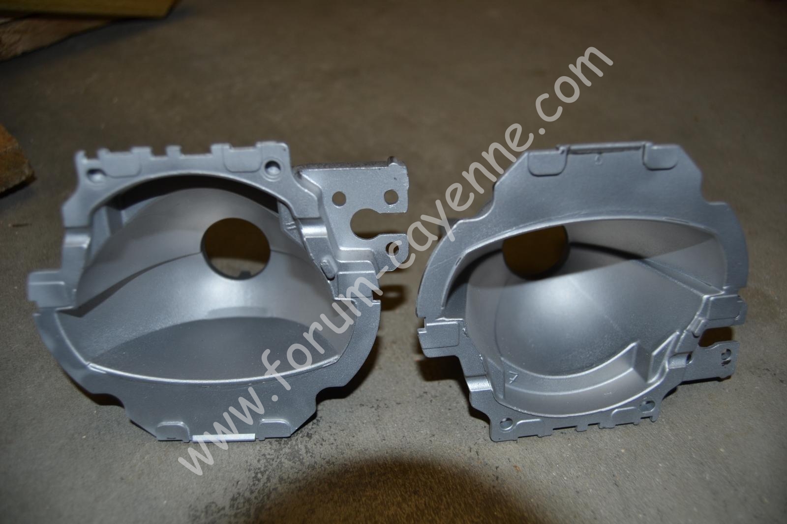

Voilà c'est sablé et je vais les porter après-midi .
délais : maxi 1 mois :snif:
prix : 100 euros
Le brun c'est l'accrocheur (sans doute du cuivre)
Donc c'est juste le chrome (qui est peint) qui s'en va au dessus de l'ampoule .

Il est peut-être temps que je vous tienne au courant.
Ca n'allait pas mieux comme l'homme me les avait poli.
Donc j'en ai poli un des deux comme il faut , et ca a bien fonctionné . Au point que je n'ai pas encore pris le temps de faire le deuxième.
