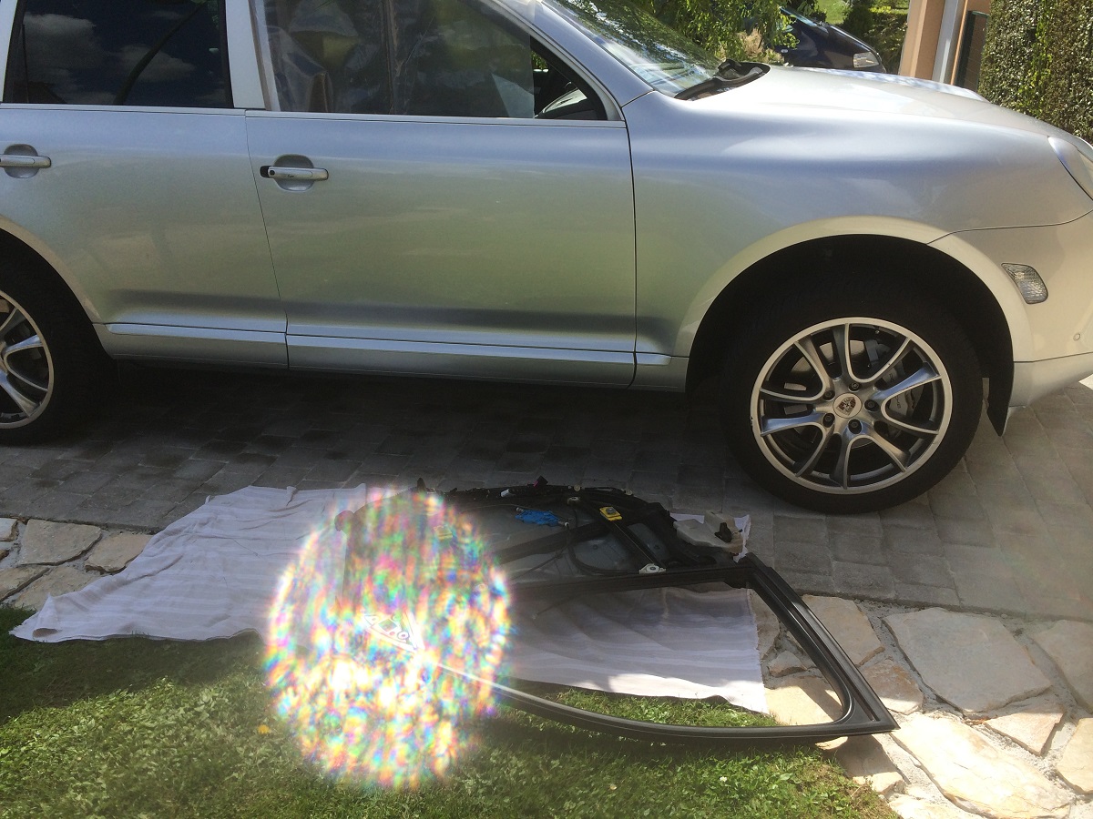

Eh voila, hier soir descente de la vitre coté passager avant.......
crac criang, etc..........
Vitre bloquée en position basse bien sur c'est tellement mieux :mur:

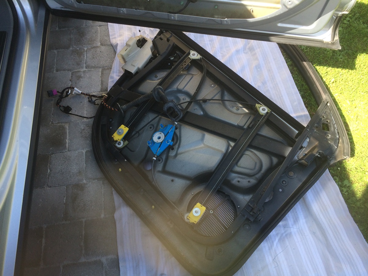

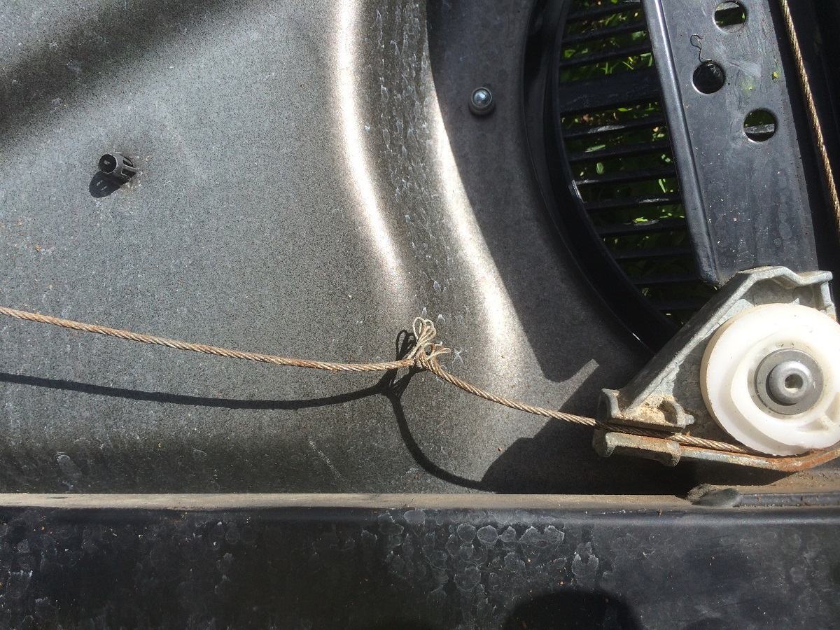

Resultat de ce que ca donne au final une fois demonté ce petit ensemble !!!!!!!! :mur: :mur: :mur:
Bilan du demontage Merci ENGINEMAN pour son tutorial
effectivement 1h 00 de demontage
Bien su chez Porsche ils n'ont pas la piece
Je vais voir chez Volkwagen pour le touareg on verra bien
Suite...... pour le remontage

Je recherche plus j'ai acheté sur eby pour 40 euros
pour infos chez Porsche 123 euros TTC
chez VAG 115 euros TTC
La vache, ils se grattent tpas tout de meme au niveau marge :mur:
