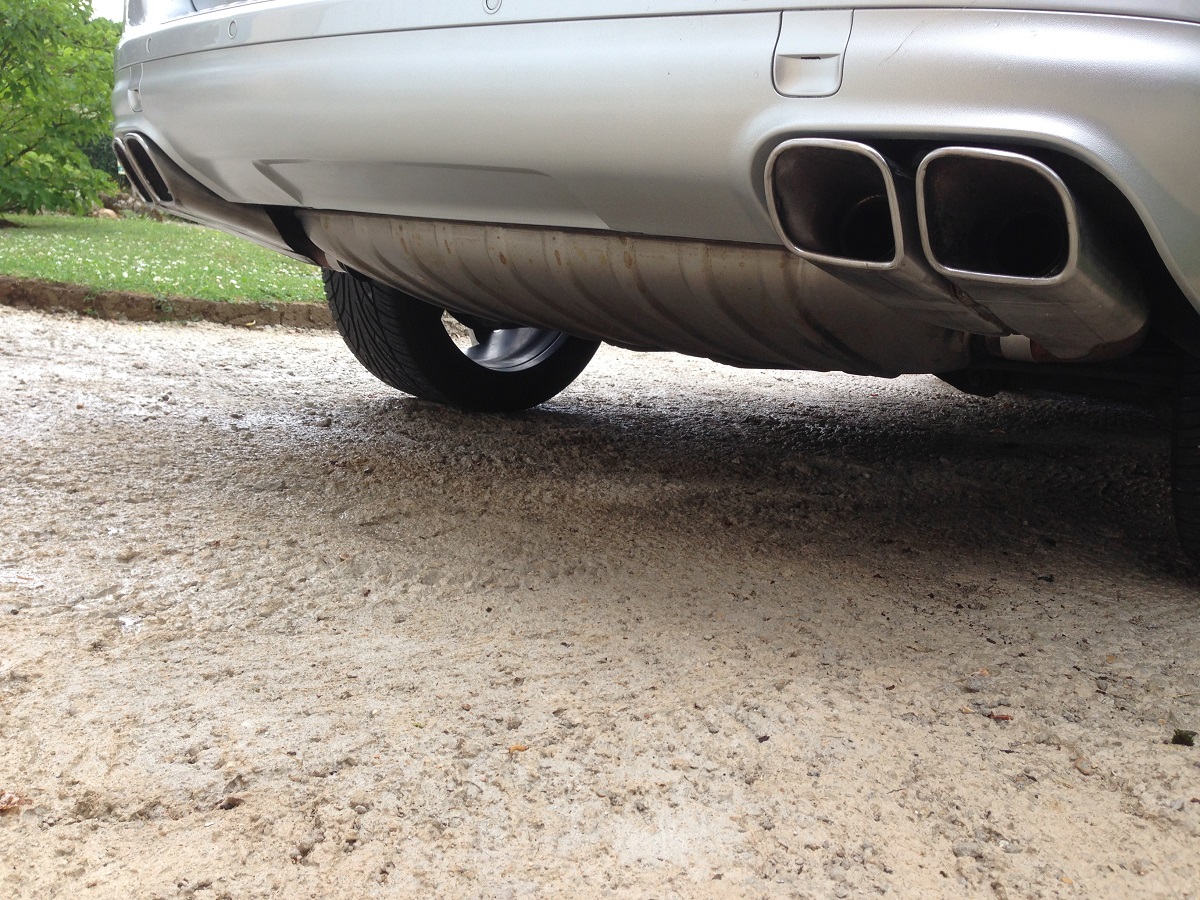

Messagepar christ77000 » Sam 5 Juil 2014, 18:53
Sur mon cay aujourd'hui ces belles sorties TURBO
Le pot Cargraphic qui va avec sera monté en revenant de vacances dommage, mais pas le temps avant :cry2:

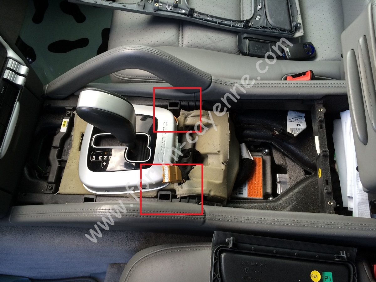

Messagepar christ77000 » Lun 14 Juil 2014, 22:16
Hello,
voila cet apres midi j'ai remonté ma console :tequila :tequila
facile 15 min pour le faire pas dur du tout
Demontage de la console 2 vis CHc M5 + rondelles et le console sort
ne pas oublier de de clipser les connecteurs électriques du pont (éventuellement du PASM)
Visseries a droite sous la 2eme boite a gants
Sortir l'ensemble vers le haut y a 2 clips qui retient l'ensemble
Voila le rendu est vraiment très bien
en tout les cas ca me plait :drink:

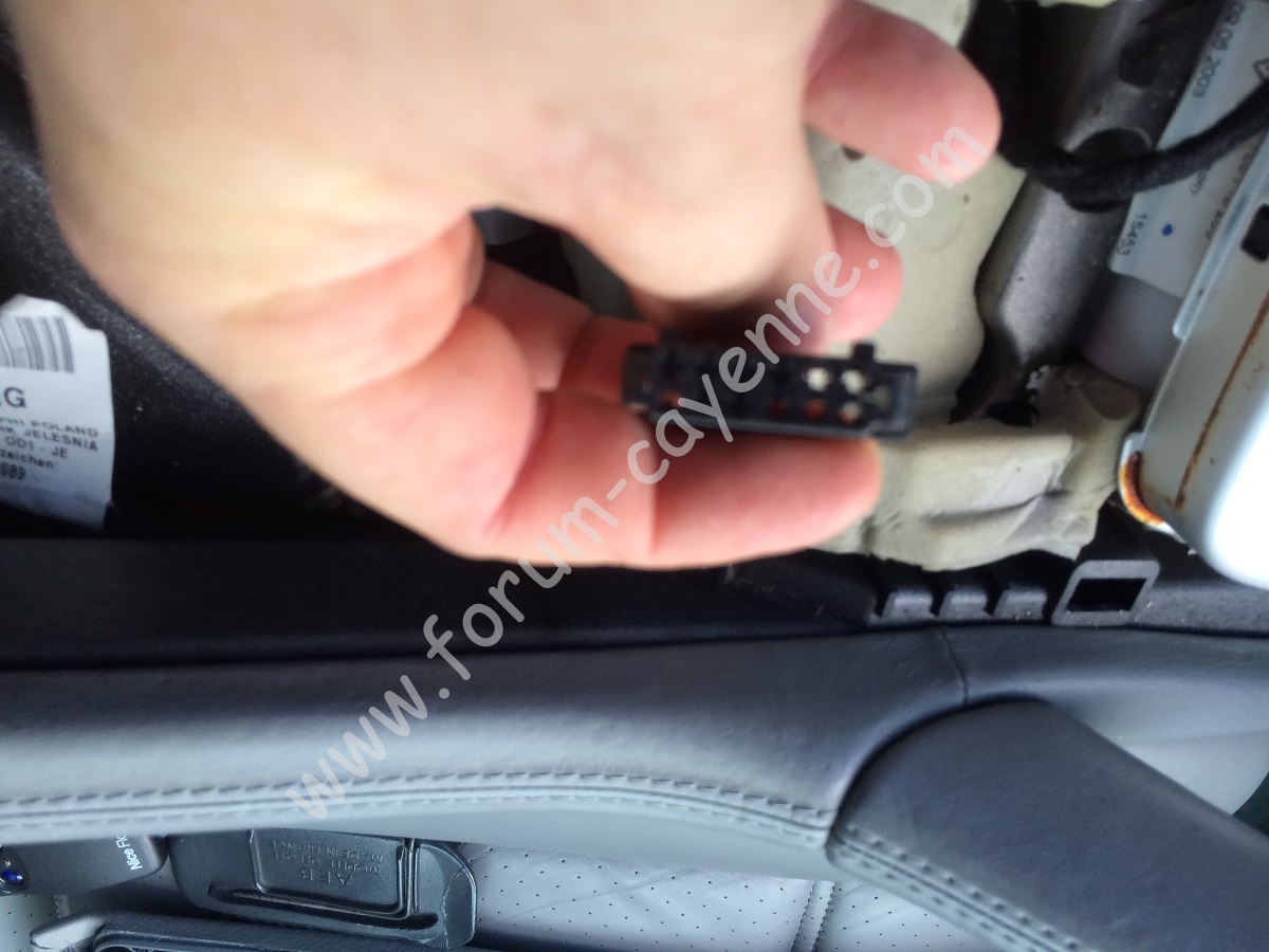

Messagepar christ77000 » Mar 15 Juil 2014, 10:50
Petite question du matin ,
hier en demontant ma console j'ai ce connecteur de libre a coté de celui du pont
Savez vous a quoi il sert ??
merci pour vos reponses :wink:
presentation-t9487.html
Maintenant il a ce bruit la
christ77000
Messages: 1376
Enregistré le: 5/09/13
Cayenne: Cayenne V8 S
Couleur: GRIS SIDERAL
Messagepar mavmax » Mar 15 Juil 2014, 13:20
Comme beaucoup de choses sont précablées, pour moi c'est la connexion du pasm
Messages: 16367
Messagepar christ77000 » Mar 15 Juil 2014, 13:37
hello ,
Ok mais a mon avis que le cable le reste de la gestion n'existe pas !!!

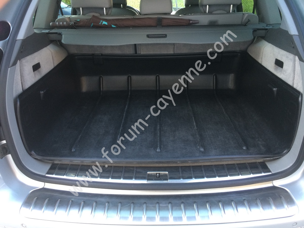

Messagepar christ77000 » Dim 3 Aoû 2014, 18:55
Petit ajout " Anti salissure " dans le cay :bye:
Bac de coffre d'origine
