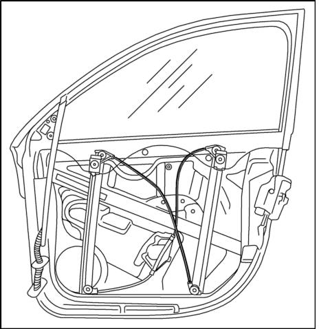

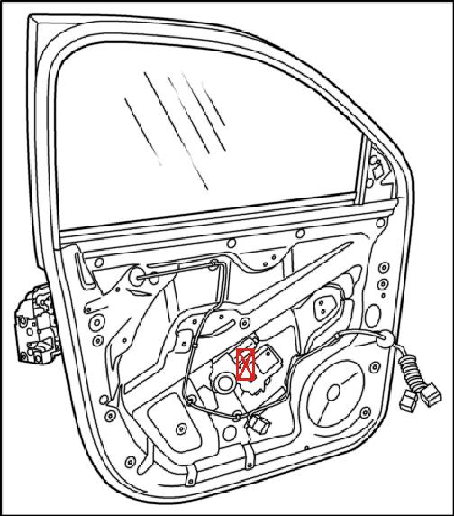

Messagepar engineman » Lun 2 Jan 2012, 11:09
En fait, la porte est en 2 parties.
Le panneau de porte en lui même (tole ext) et le "chassis" qui comprend le lève-vitre, la vitre, le hp etc...
Pour démonter, il faut enlever la garniture, dévisser toutes les vis torx du panneau intérieur (ne sourtout pas faire sauter les rivets), il y en a sur les "côtés "derrière des caches en caoutchouc à côté des charnières et de la serrure.
Il faut aussi dévisser la serrure, la commande de la poignée.
Après, on débranche tout et on peut désolidariser le chassis et le panneau de porte.
Le chassis vient avec la glace et ses montants.
Si tu n'y arrives pas, je te ferai des photos.
Pour info, il existe des kits de réparation pour le lève-vitre, câble/poulie/support de vitre pour 20€ sur ebay.
Souvent, c'est un câble qui casse ou la poulie qui se fend.
Attention, chaque porte a un mécanisme différent.
Quelque liens, vite fait, sans chercher le meilleur tarif.
Pour infos, c'est le même que le Touareg (plus facile à trouver et moins cher), à confirmer mais je pense que l'on peut se dépanner avec des pièces de Touran ou Golf.
http://cgi.ebay.fr/Kit-Reparation-Leve- ... FR_Auto_Pièces&hash=item2a0e6d2cca
http://cgi.ebay.fr/KIT-de-reparation-po ... FR_Auto_Pièces&hash=item19cb8118b9
bon courage bye

Messagepar new » Lun 2 Jan 2012, 12:24
quand tu parles de "il faut aussi dévisse la serrure la commande de la poignée."
On parle bien de l'intérieur de la portière avec les 3 grosses visses comme dans la photo 1 ?
En tout cas encore merci :master:
new
Messages: 7
Enregistré le: 30/12/11
Re: leve vitre
Messagepar engineman » Lun 2 Jan 2012, 14:13
new a écrit:quand tu parles de "il faut aussi dévisse la serrure la commande de la poignée."
Oui, mais pour la poignée (extérieure), il y a une petite vis sur le côté de la poignée.
Cà permet d'enlever le "cache" et d'accéder à la tringle de commande à déclipser.
