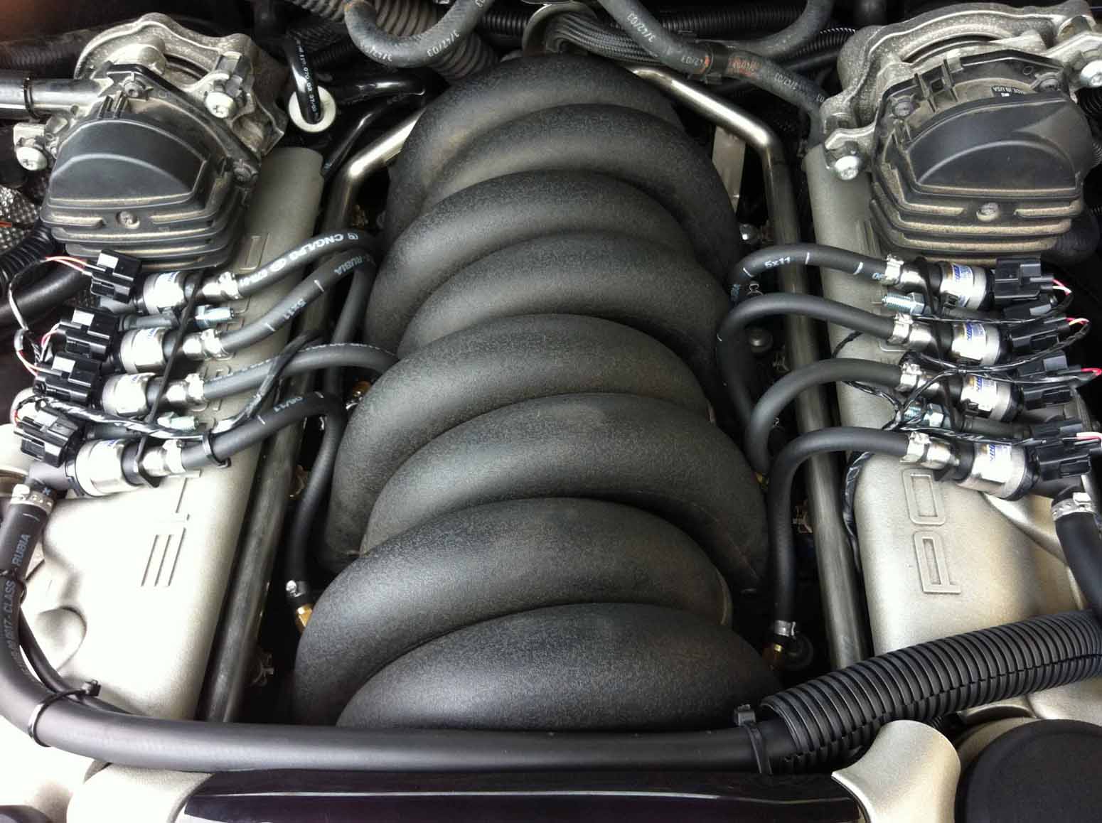

[Modeles 955-957] presentation cayenne s gpl
Re: presentation cayenne s gpl

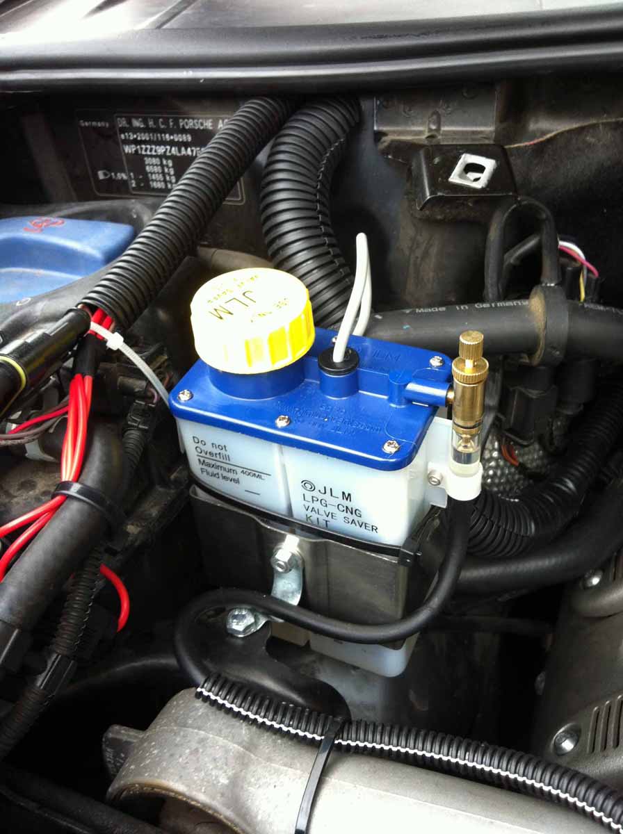

Cayenne S de 2003 équipé au gaz à 65 000kms, aujourd'hui elle a 175 000 kms et aucun problème.
Système BRC, avec Flashlube je n'aime pas ce système (molette à régler, etc,..) je prefère donc aller tous les 8000 kms injecter un additif spécial dans le gaz et dans l'essence + vérif paramètres moteur ( 35€).
J'hésite à mettre un boitier électronique qui gére l'injection de lubrifiant dans le gaz (+/-400€).
Le cout de l'installation était à l'époque de 3500€ htva, la personne chez qui j'ai été en avait déjà monté plus de 70 cay donc il avait l'expérience.
Ma consomation est de 18l à l'essence et 21-22 l au gaz.
Vu que je fais +/- 30 000km par an l'installation a été vite rentabilisée et aucun problème de perte de puissance.

Messagepar Fred_cay » Lun 9 Avr 2012, 12:36
Les amis voici le Fred_Cay_o_gaz :LOL:
Déposé il y a une semaine, je l'ai récupéré vendredi dernier.
Je vous poste quelques photos de l'installation.
Utilisation :
On démarre (à l'essence) et quelques minutes après le Cay passe automatiquement au GPL.
A chaud la bascule est quasi immédiate.
Premières impressions : pareil qu'au SP. Vraiment aucune différence.
Le Cay réagit pareil. Accélération, reprises, etc... tout pareil.
Encore un point à régler : en kikdown furieux, (+de 6500 t) il y a quelques accouts.
mais comme je dois le ramener dans quelques jours pour des réglages, le gars va me paramétrer ça.
Le bruit est le même.
On peut basculer à l'essence sans que ça se ressente. C'est franchement bleufant.
(Pour les gros kikdown je fais ça.)
Premier plein fait au GPL et j'ai calculé que j'étais à 18-19L avec pas mal de ville et des essais à gros régime.
Le plein est facile et à la pompe y'a pas grand monde. :LOL:
Ma carte bleue à également été très surprise du montant. :bleble:
Je dois encore ramener le Cay au garage pour les derniers réglages et qu'il finisse de me faire la rehausse du coffre et remettre les caches moteur.
(photo du coffre et du réservir plus tard... là c'est le bordel car la réhausse n'est pas encore faite)
Le garage est un spécialiste de ce genre de montage et c'est vraiment du beau boulot. (propre)
Le gars est un méticuleux... :hi: :hi:
je suis content du résultat.
Bon, ça coute un peu cher ... mais je vais pouvoir utiliser le Cay un peu plus souvent sans avoir à réfléchir avec de passer à la banque ... heu .. à la pompe... :lol2: :lol2:
:broom: :broom: :broom: :broom:

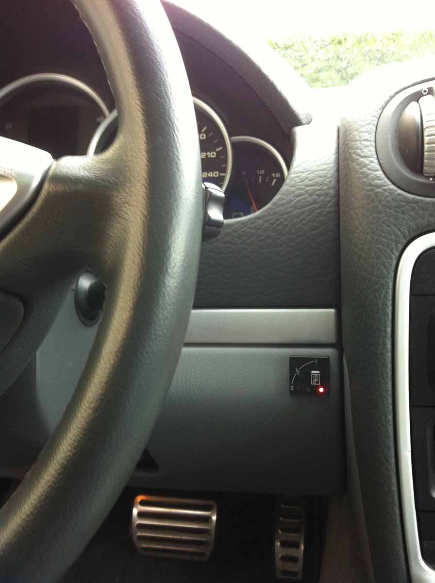

jauge et commutateur ess/gpl

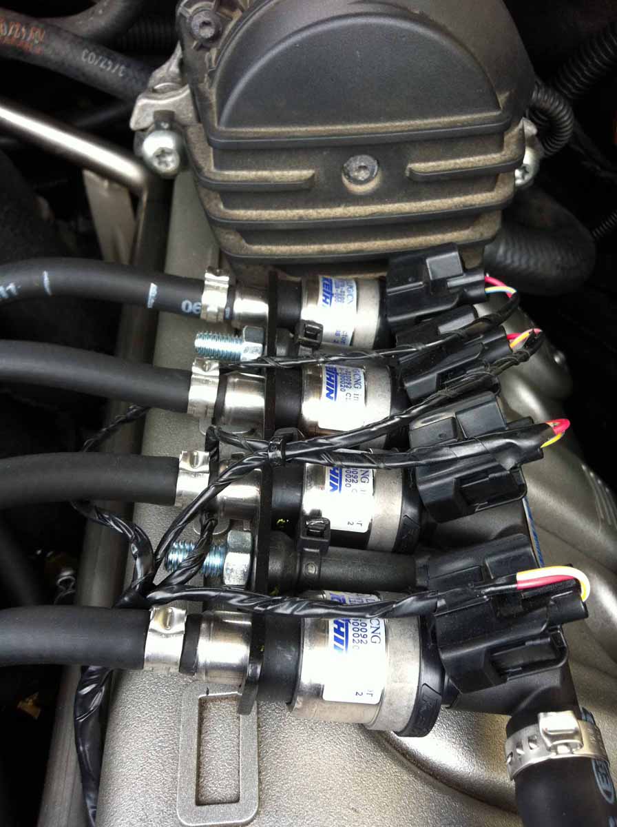

gros plan sur une rampe d'injecteurs
l'indispensable flashlube

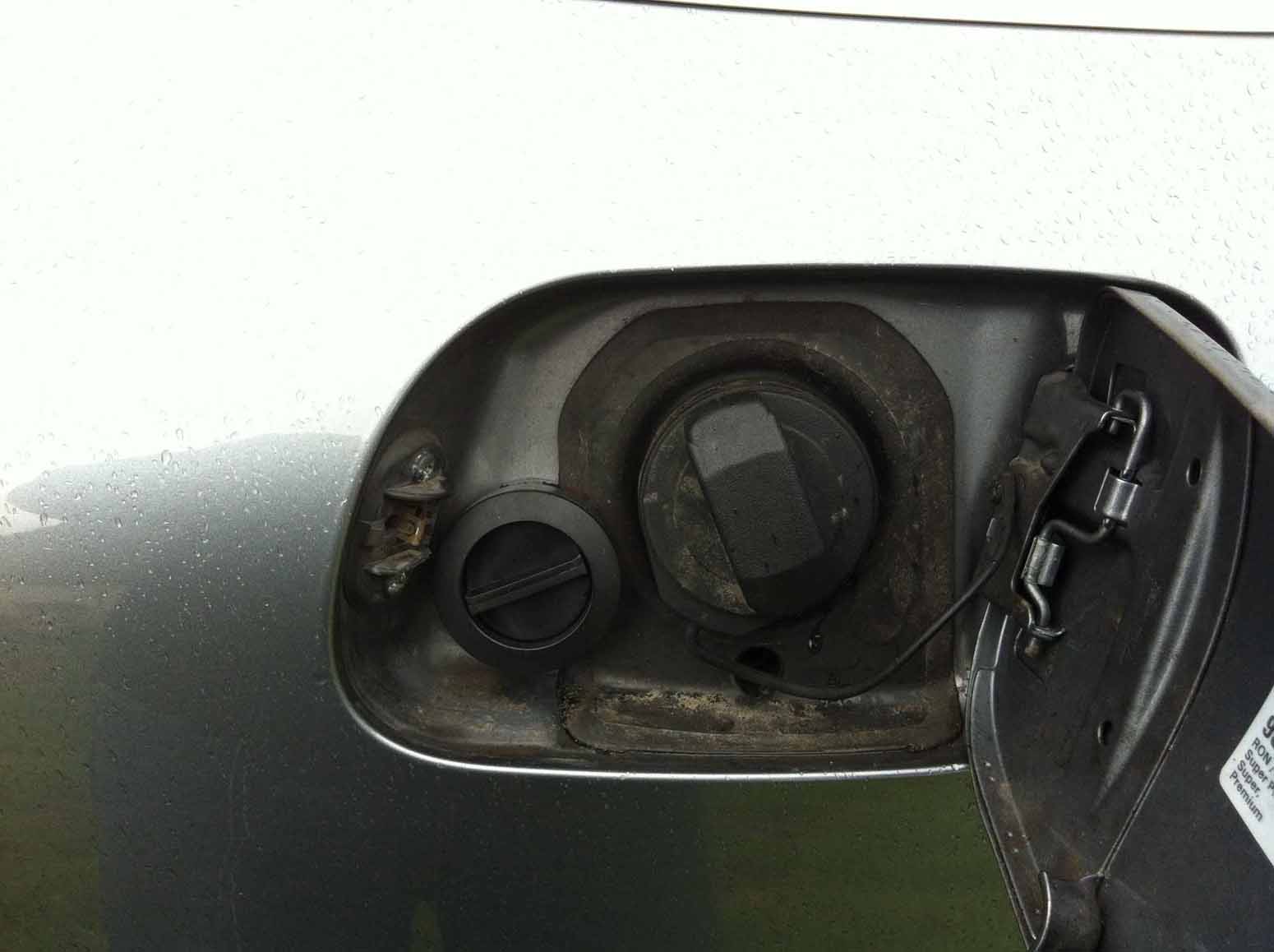

c'est par la que ça rentre :-)
