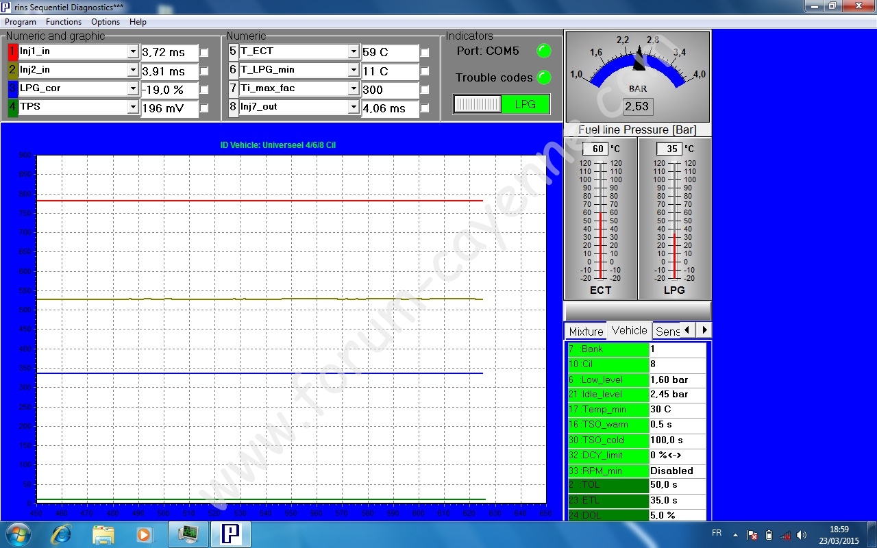

une autre question, sur la photo ci-dessus il s'agit de tes réglages ?

ludo955 a écrit:une autre question, sur la photo ci-dessus il s'agit de tes réglages ?
Alors oui c'est mes réglages.

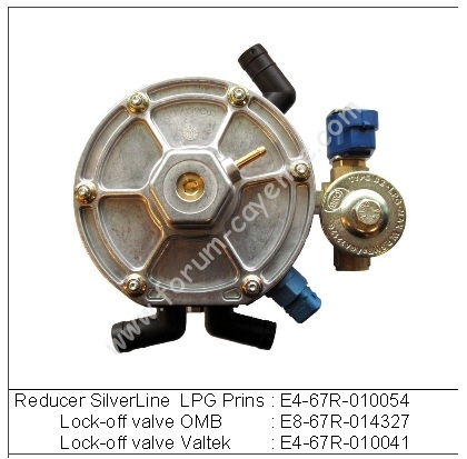

37 cts le litre lyli mais j'ai plus de coffre :LOL:
Pour le vapo moi j'ai ça:

Quel vapo as-tu ?
il n'est apparemment pas adapté a un V8 donc il monte la pression pour le faire fonctionner.

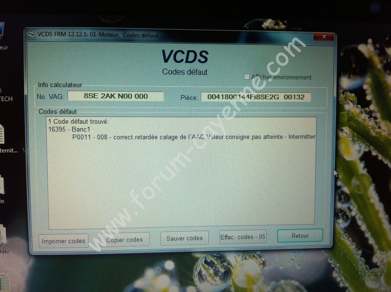

par contre chose qui n'a peut être rien à voir en branchant vcds hier soir j'ai ce message d'erreur sur le moteur
