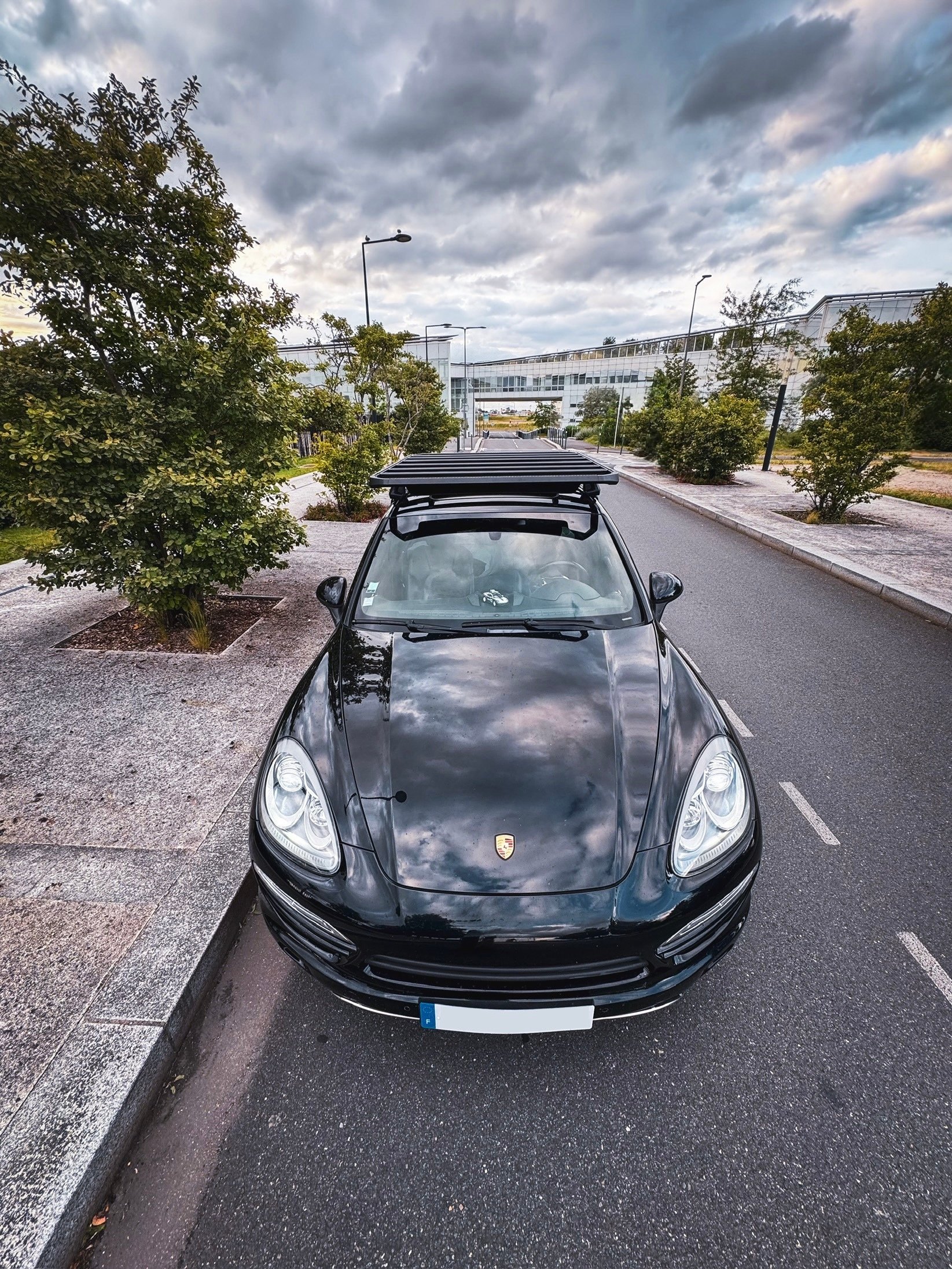

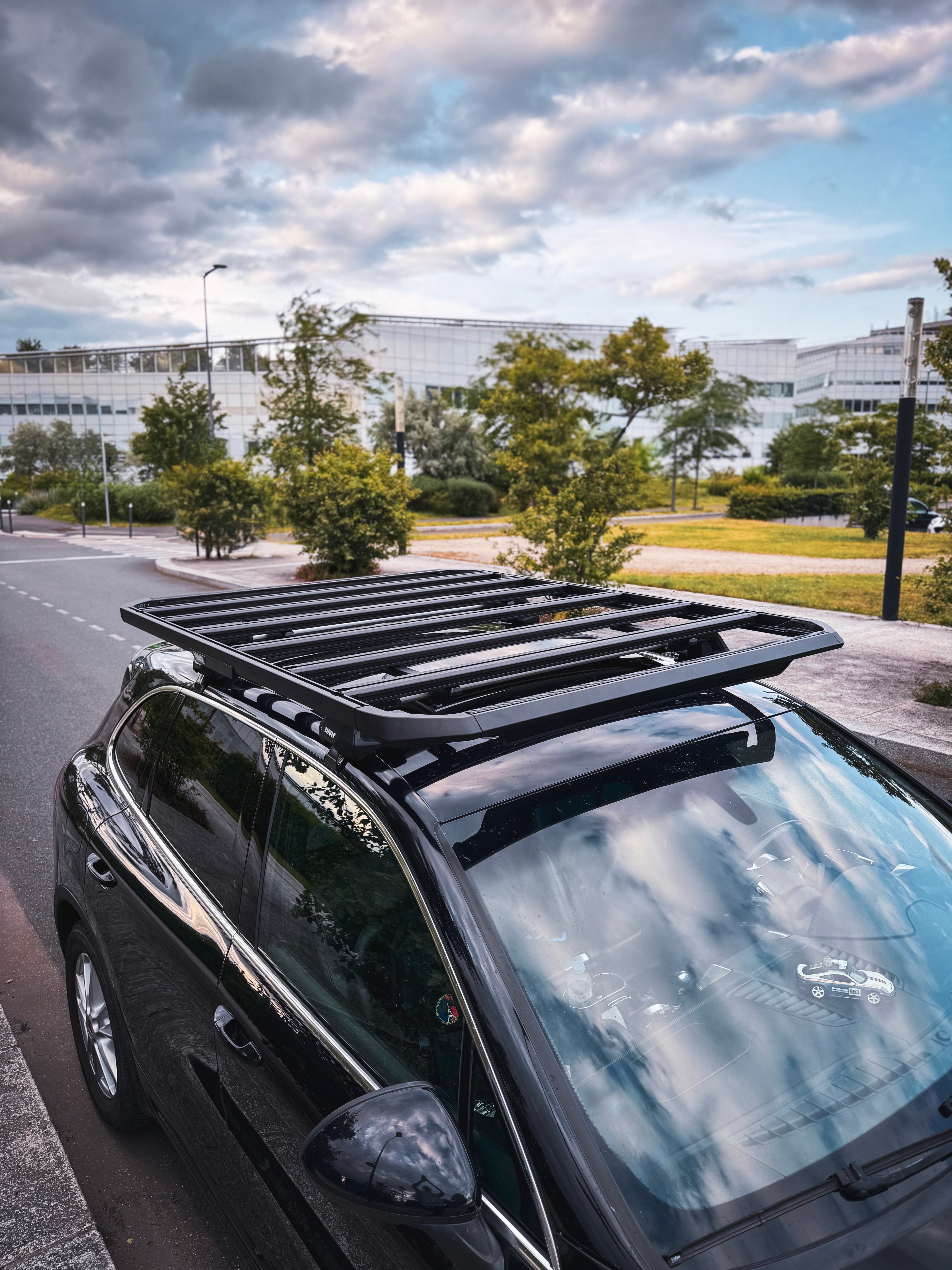

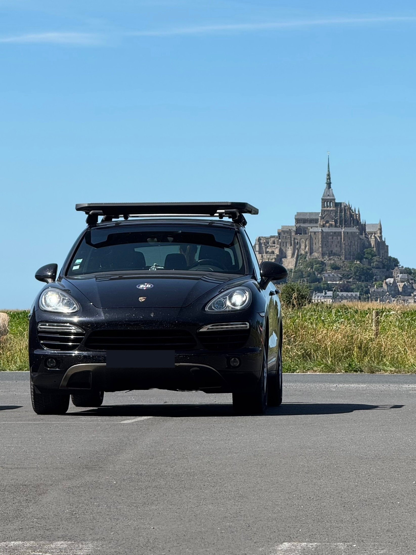

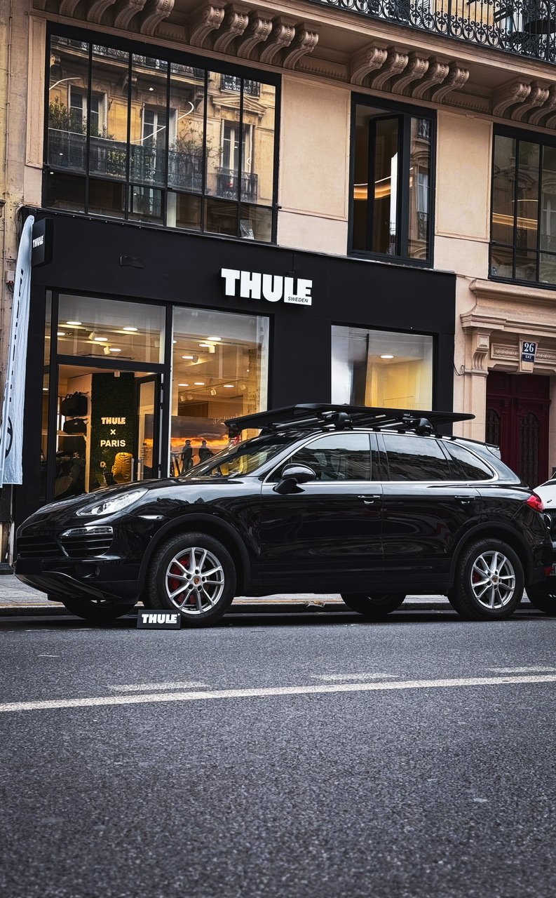

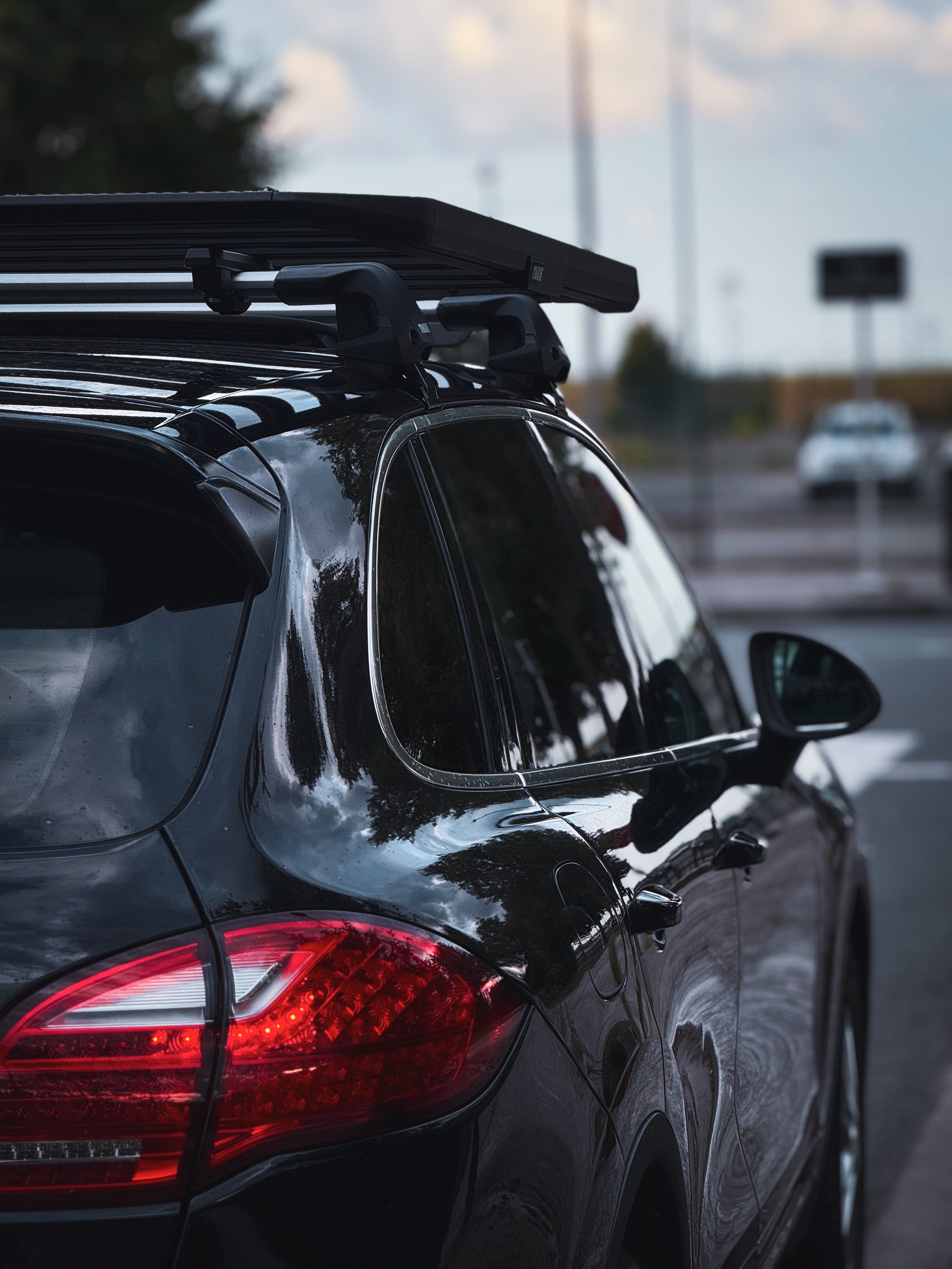

La météo ne m'ayant pas permis d'installer mes rails de toit longitudinaux, j'ai rajouté sur ma commande chez un équipementier suédois très connu un set de barres de toit aux dimensions du Cayenne.
Dessus vient se poser une galerie Caprock en taille L (190x150cm) qui me permettra de mettre une tente de toit et / ou du matos pour partir en bivouac :cool:
Essai prévu à la fin du mois avec la tente de toit pour vans Décathlon

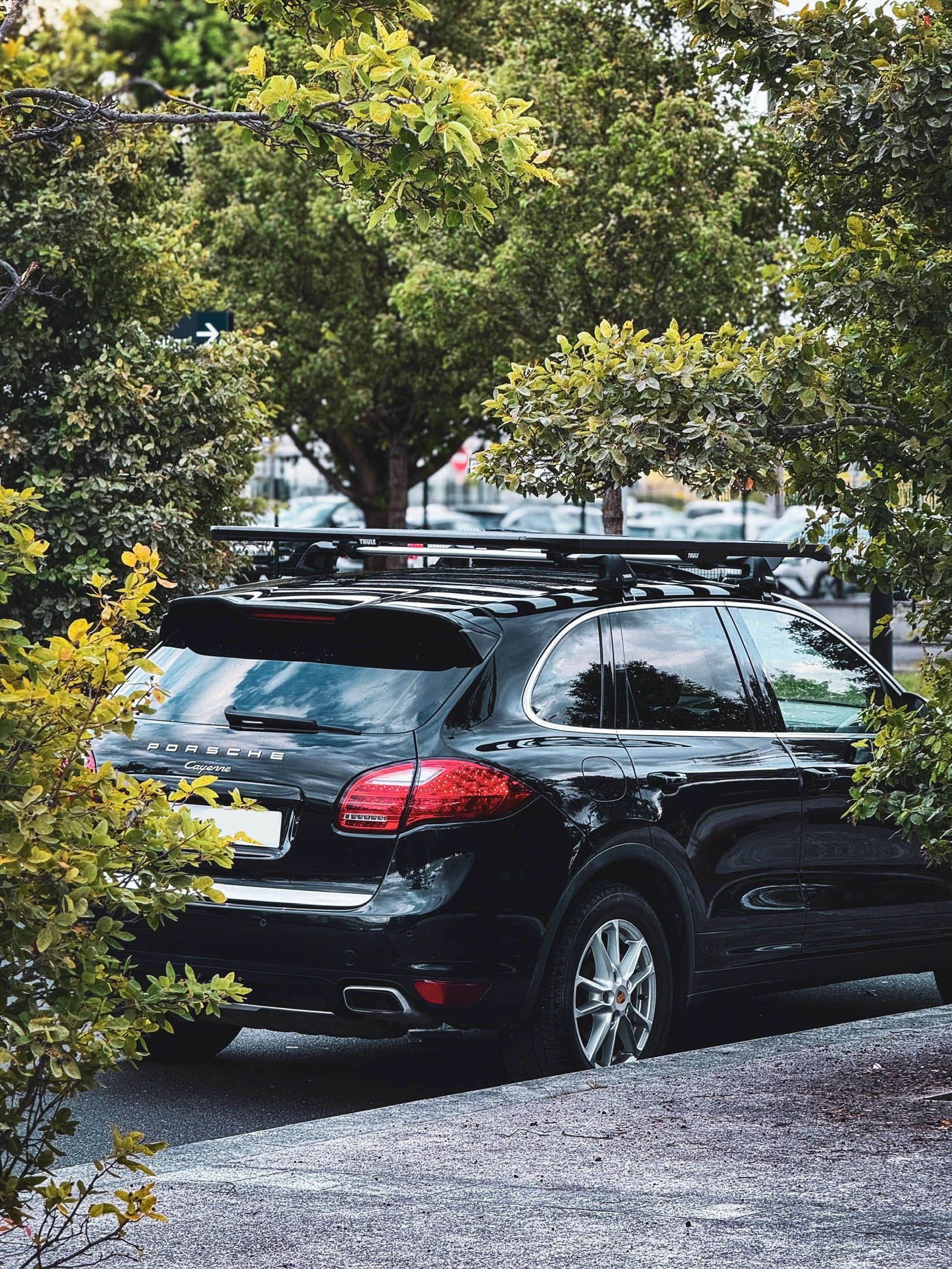

Je n'ai pas les barres longitudinales OEM sur le miens (comme toi), du coup j'en avais acheté à part et prévu de les monter.. mais ça implique de faire des trous dans le toit, et avec la pluie en ce moment et pas d'endroit pour travailler à l'abri, elles sont toujours dans mon garage. :cry:
Du coup, pour cet été, j'ai des barres de toit "classiques" sur lesquelles viennent se fixer la galerie.
C'est un montage que tu pourrais faire sur le tiens si tu n'as pas envie de jouer de la perceuse :lol2: et si besoin, je te communiquerai les références Thule.

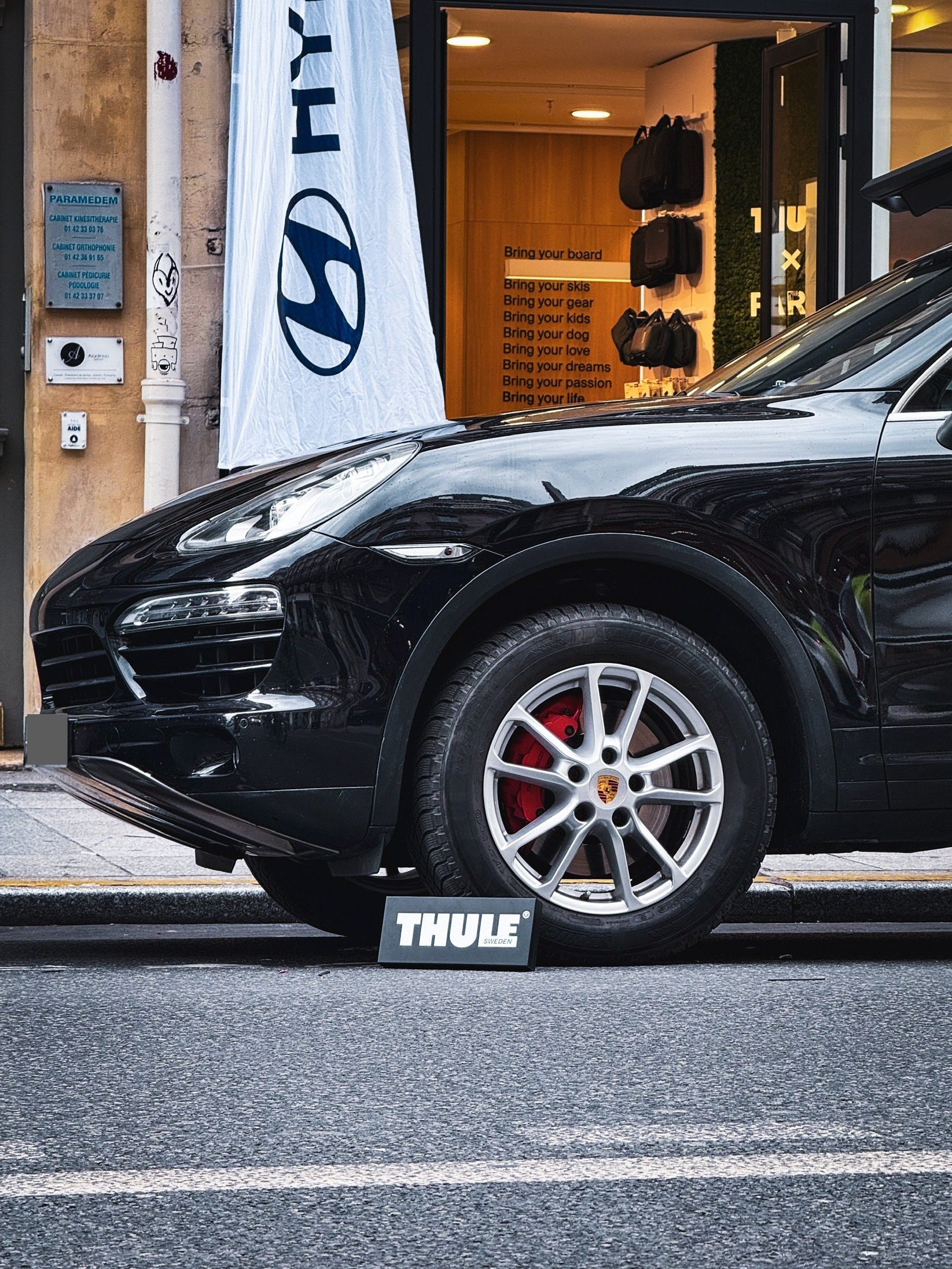

J'allais mettre en commande 5 pneus en 265 pensant que ça passait sans soucis également, c'est pas un 958 mais un Touareg 2 ph1(environ la même génération que le 958)
Sur la photo c'est du 265/65/18 ou les 60 ?
Tu penses qu'avec des élargisseurs de voies ça passerait plus facilement ou c'est idem ?
Retour d'expereience:
Mes Falken Wild Peak AT3 en 265/65/18 frottent un peu en braquant devant en hauteur de caisse normal. En position basse ça frotte plus et en position haute un peu moins.
Pas encore eu le temps de chauffer un peu le plastique au pistolet thermique comme suggéré par Eurowise
J'ai chauffé au pistolet comme indiqué sur le site de Eurowise mais sans trop d'effet, le support de l’échangeur (epais) rigidifie le tout, il faut démonter le pare boue complet et voir ce qu'il est possible
A priori ça frotte plus car j'ai aussi des cales d’élargisseur de voie qui n'arrange pas le problème
Prochaine épisode quand j'aurais plus de temps

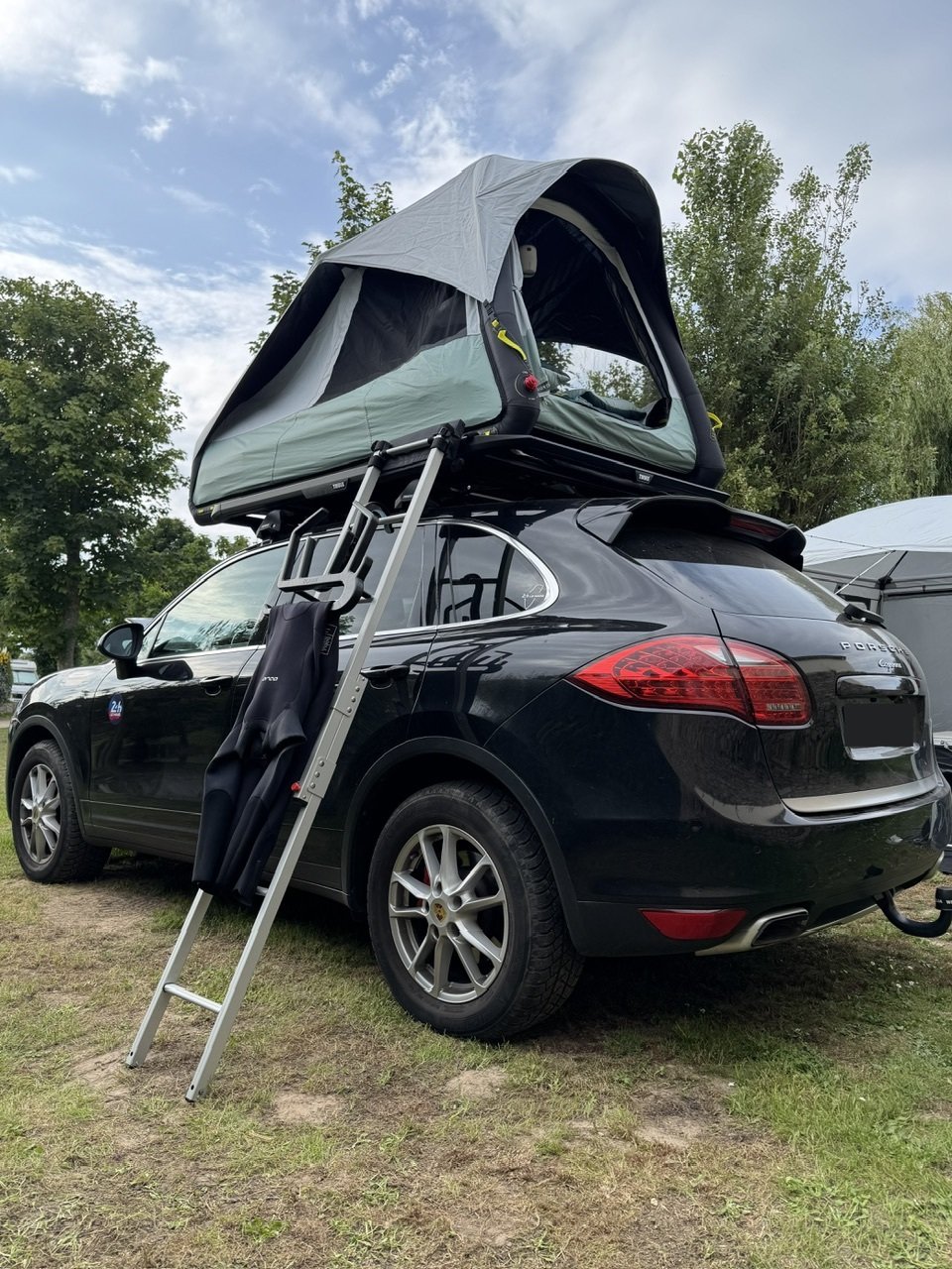

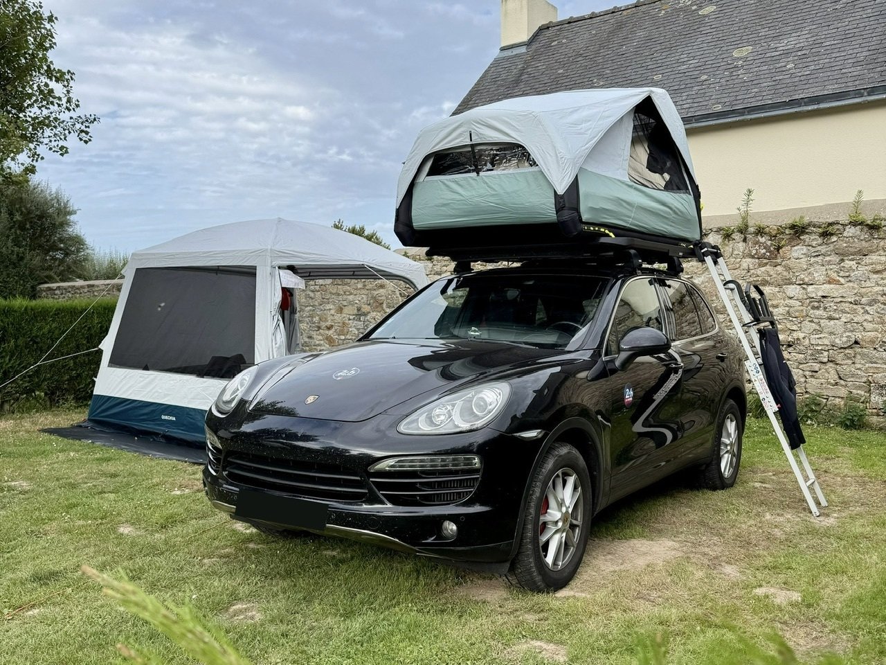

Petit retour de Bretagne où nous avons passé 5 jours à visiter les côtes et tester le matos que j'ai pris chez Décathlon, notamment la tente gonflable pour vans, la VAN500. À la base, elle est destinée aux utilitaires (type Trafic) à toit plat et se pose directement dessus, mais je voulais essayer de la mettre sur la galerie. La tente mesure 210x130cm, la galerie 190x150 et ça passe nickel, il y a juste un bout qui dépasse au niveau du pare-brise mais la structure gonflable et le sommier en lattes la rend suffisamment rigide. De toute façon, c'est le côté de la tente où on met nos pieds donc pas besoin d'un grand support.
Pourquoi celle là et pas une rigide, parce qu'il y a beaucoup de vols de tente "fixes" (type MH500) en ce moment et celle-ci permet de se rouler et se remettre dans le coffre ou sur la banquette arrière lorsqu'on est en mobilité. Et le temps de gonflage étant assez rapide, elle se monte en 3 minutes au lieu de 30 secondes donc ça reste très correct. Pas de manque de place pour ma compagne et moi à l'intérieur malgré ma grande taille, c'est aussi un bon point.
26 heures et 20 minutes de route en 5 jours, pour 1927km parcourus. Conso moyenne calculée à 8,61l/100 malgré la galerie fixée en permanence, je n'imaginais pas écrire ça un jour mais finalement le diesel a du bon :lol2:

Superbe la dernière photo
