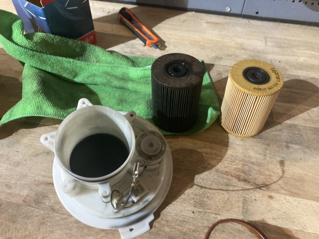

Et de plus, vu que tu as les mains dedans, autant en profiter pour faire tout, à 20€, tu ne regretteras pas.
Et enfin pour finir, tes pompes, avant de lâcher ont du s’user au niveau de la bobine de l’électro aimant, et mettre de la poudre de métal dans le carburant, qui est allée se loger directement dans le filtre.
Ça donne ça :
Ça claque sa race à mémé !

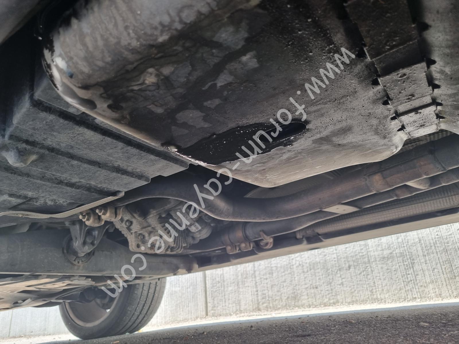

Messagepar Julien06 » Lun 25 Juil 2022, 15:54
Bon ben le problème devient très sérieux si quelqu'un peut me venir en aide ?
Depuis quelques temps j'avais une fuite d'essence goûte à goûte côté arrière droit de mon cayenne.
Par contre depuis ce matin j'ai ca :

Messagepar Julien06 » Lun 25 Juil 2022, 16:09
Le problème c'est que au départ la fuite n'était pas la du tout elle était plutôt vers le côté passager arrière niveau des roues :neutre: :??: :wacko:

Re: Pompes a essence
Messagepar BURN » Lun 25 Juil 2022, 16:59
Tu as fait le plein ?
Les coulures semblent venir de dessus, donc la théorie des joints de puits de pompe est à vérifier en premier lieu.
