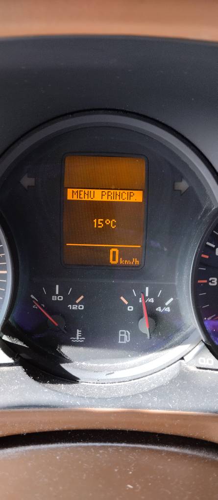

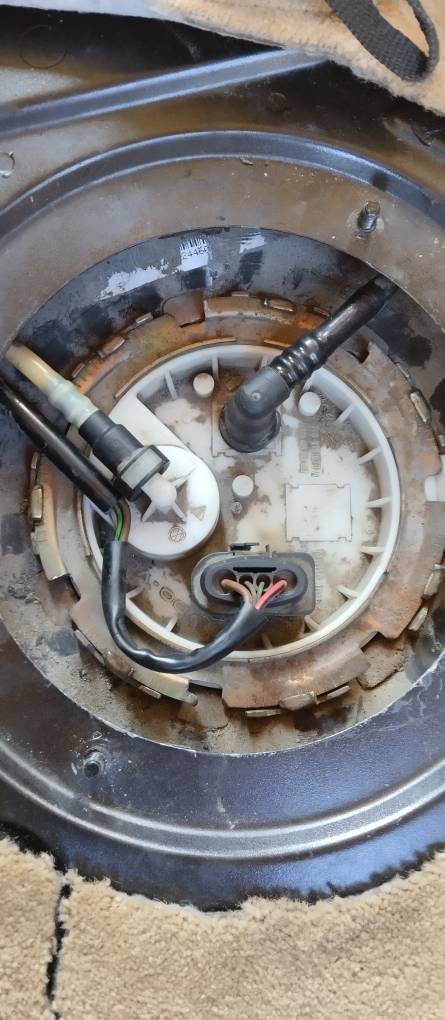

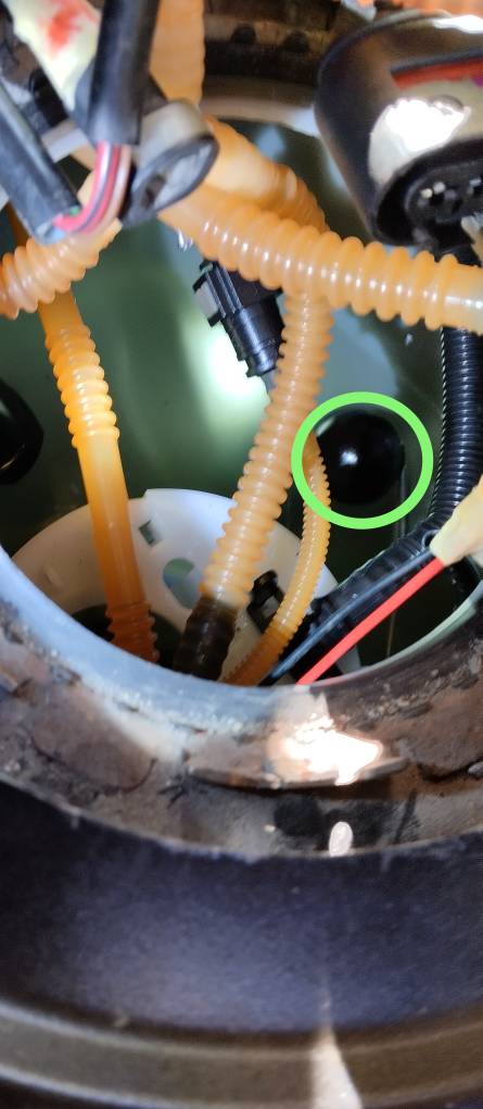

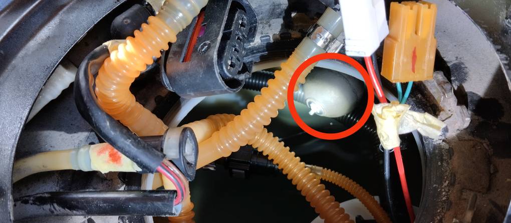

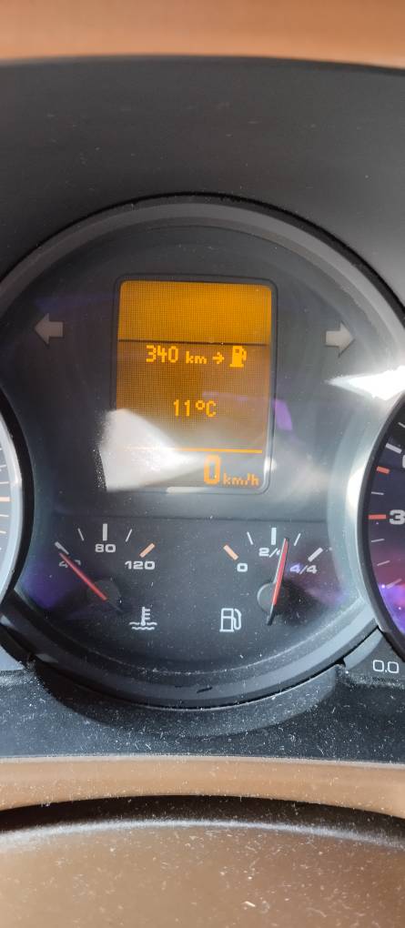

Messagepar bip74100 » Sam 7 Oct 2023, 12:39
Hello,
Suite au remplacement des deux pompes à essence et de la bride "filtre a esence" par mon garage, je m'apercois que la jauge a essence ne descend plus en dessous de la moitié du réservoir, même si je roule et consome plus de la moitié du réservoir (par exemple si je roule 300km, j'ai consommé 16 x 3 =54 litres, et donc la jauge a essence devrait se trouver juste en dessous du milieu de la jauge).
Après deux semaines d'observation, je me suis décidé ce matin a démonter la bride coté passager, pour voir si le flotteur coté passager n'est pas bloqué en position haute par un tuyau/durites.
Et bien s'était le cas (voir photos ci-dessous)
1ere photo de la jauge a essence avant intervention
3eme photo on voit le flotteur bloqué en position haute par le tuyau noir dessous
4eme photo on voit le flotteur libéré du tuyau noir, en position basse (flotte sur l'essence).
5eme photo de la jauge a essence après intervention

Messagepar Kawasaki » Dim 8 Oct 2023, 00:11
Je crois que j'ai le contraire , l'aiguille ne monte jamais plus haut que les 3/4 .
Mais je n'ai jamais su remettre plus de 75 litres non plus , donc c'est peut-être un autre problème .
Et alors pour y arriver ....quelle horreur......... je ne suis pas pressé d'attaquer ce petit soucis .

Messagepar bip74100 » Dim 8 Oct 2023, 08:27
Hello,
Suite a mon intervention hier pour libérer le flotteur a essence côté passager, une fois le plein, j'ai maintenant la jauge qui indique au maximum légèrement plus des 3/4 du plein (et pas 4/4), probablement que le flotteur est maintenant empêché de monter au maximum (niveau du plein 4/4) par le même tuyau qui justement l'empêchait de descendre , que j'omis de déplacer.
Probalement l'objet d'une prochaine intervention.

Messagepar bip74100 » Ven 20 Oct 2023, 11:02
Hello,
Hier, je m'y suis remis, j'ai donc démonté la bride coté conducteur pour essayer de déplacer le tuyau d'essence qui empêche le flotteur de remonter au maximum lorsque le plein est fait.
Echec, pas possible de déplacer ce tuyau, qui est fixé sur la pompe à essence, et si je tourne la pompe a essence d'un quart de tour à gauche (pas possible à droite) la pompe "bouge" dans son logement, et ne libère pas pour autant l'espace nécessaire au flotteur pour fonctionner correctement.
Je me demande si le mécanicien n'a pas inversés les pompes gauche et droite.
Je vais y réfléchir et investiguer.
A+

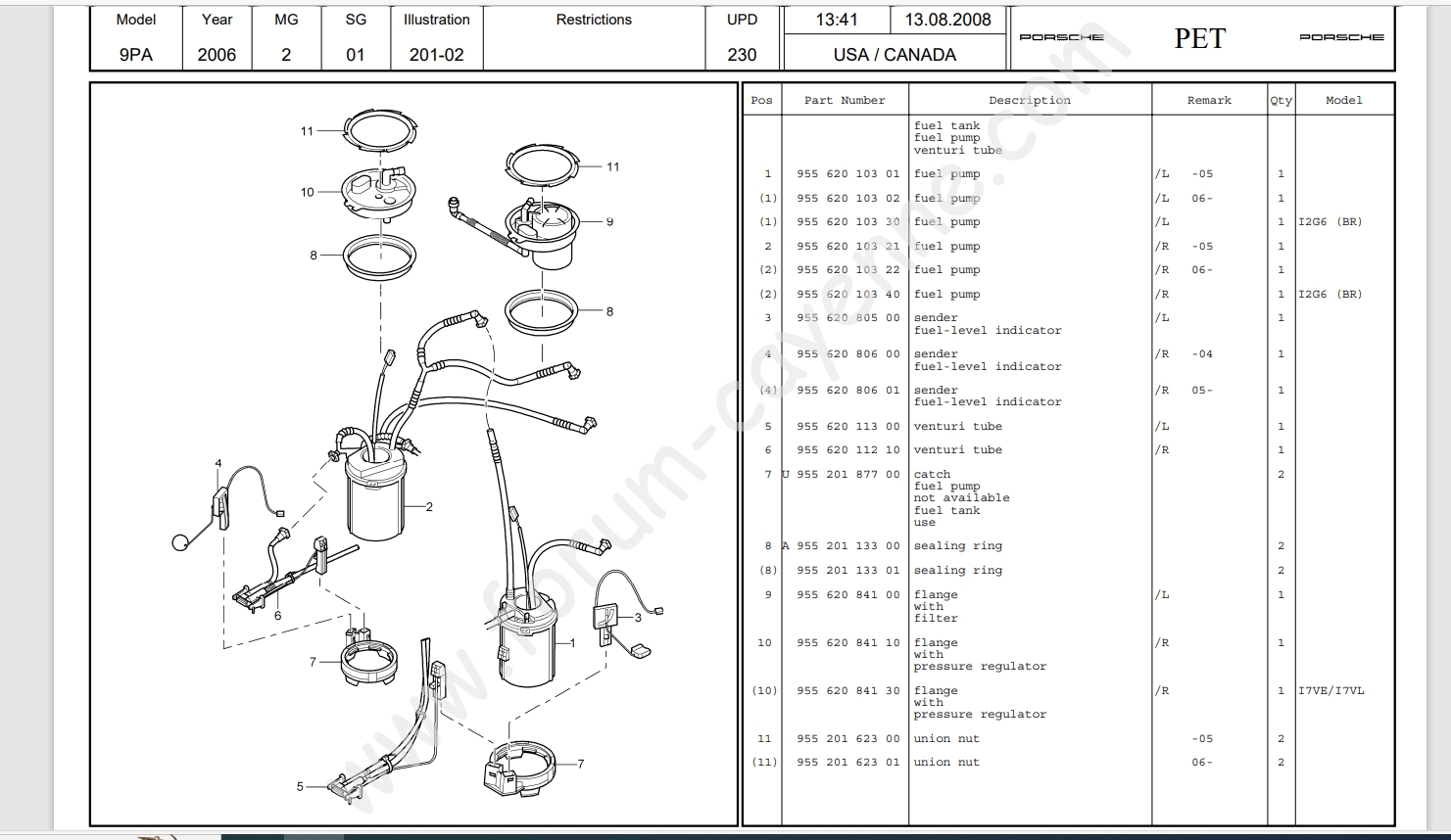

Messagepar Kawasaki » Ven 20 Oct 2023, 22:43
J'ai trouvé ca , mais je ne suis pas sur que c'est pour le bon modèle .
Kawasaki
Messages: 273
Enregistré le: 6/03/20
Localisation: belgique
Re: Pompes a essence
Messagepar bip74100 » Sam 21 Oct 2023, 09:28
Merci pour ton schéma, et en comparant également avec le site Rose-Passion, les pompes semblent montées correctement.

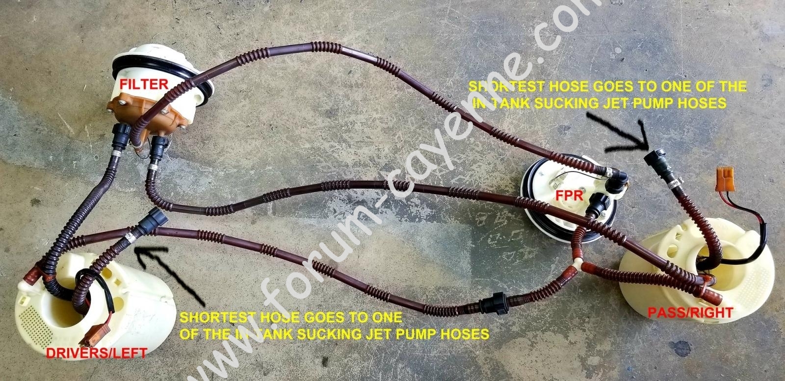

Messagepar ddada » Sam 21 Oct 2023, 09:47
bip74100 a écrit:Hello,
A+
Pas possibles d'intervertir les pompes, elles n'ont pas les mêmes branchements, de plus, les pompes sont clippées en tournant vers la droite un quart de tour sur le fond du réservoir dans un support, il ne faut pas la tourner vers la gauche au risque que la pompe se décroche, normalement, une fois les pompes bien montées, les tuyaux qui sortent de la pompe sont orientés vers l'autre pompe :
Les deux flèches noires sont branchées ensemble avec un tuyau qui est dans le réservoir et non fourni avec les pompes neuves
Messages: 2736
Localisation: Loiret
