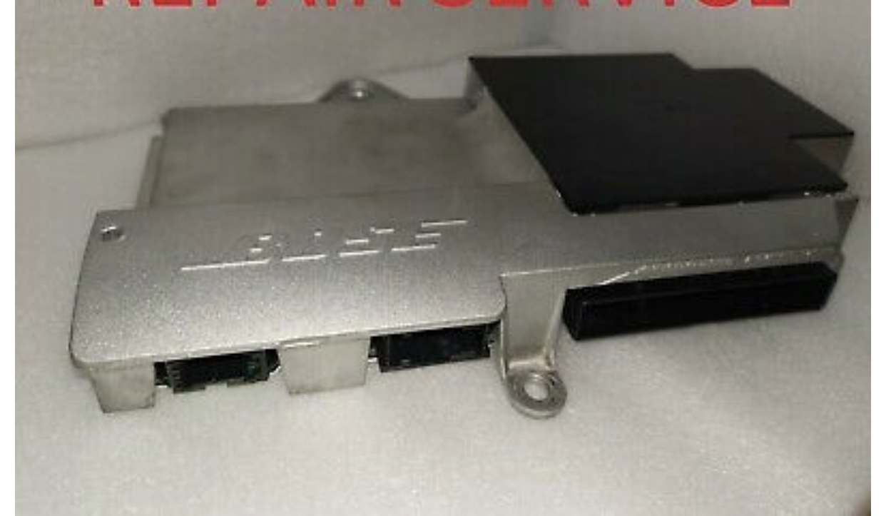

Depuis que j’ai acheté mon 957 gts (2 mois) je n’ai pas de son qui sort des HP, ni de souffle, rien ! Et ce peu importe que ce soit pour le téléphone, les cd, la radio...
Je l’ai acheté ainsi.
Je suis équipé du système bose avec ampli et caisson de basse dans le coffre.
J’ai envoyé l’amplificateur bose à contrôler par un collègue qui bosse en électronique et il me dit qu’il trouve beaucoup d’impédances partout et qu’il ne peut rien faire..
Si je remplace l’ampli par un ampli d’occasion sur le net j’en ai pour environ de 200€ les moins chers jusqu’à 500/600€.
J’ai vérifié les fusibles, ils sont tous bons. J’ai essayé de réinitialiser le pcm selon les méthodes trouvées sur les Tuto et je ne vois aucun changement.
Je précise que je n’ai aucun message d’erreur même quand je débranche l’ampli.
J’aimerais être sur avant de remplacer l’amplificateur bose.
Voici l’ampli en question
J’ai souvent vu que lampli claquait mais sur 955.
Sur 957 j’ai un doute..
Avez vous des pistes les gars ? Y a t’il autre chose à vérifier sur le pcm 3 ou sur le système hi-fi avant de partir tout de suite sur le replacement de l’amplificateur.
En vous remerciant par avance

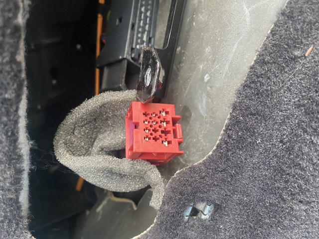

J’ai par contre ces 2 connecteurs qui ne sont connectés à rien. A quoi ils correspondent ?
Si vous avez des idées pour mon souci ? Merci les gars
Re: Plus de son pcm 3 bose
Ven 16 Oct 2020, 21:52
Bonjour, le rouge c’est pour le boitier attelage .

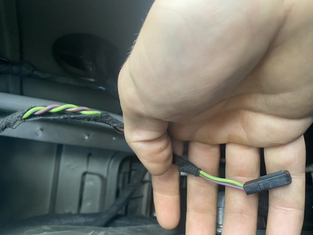

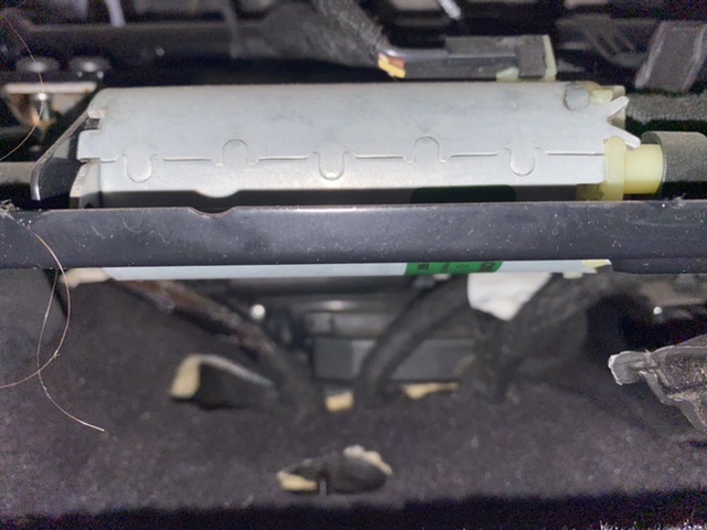

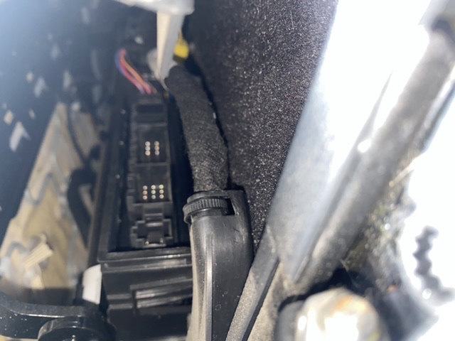

Bon j’ai pas eu le temps de faire de démontage aujourd’hui. Mais j’ai pris des photos de tout les éléments que j’ai sous le siège passager.
Si vous pouvez me dire ce que c’est ? Merci d’avance.
Vue de l’Avant du siège passager. Il n’y a rien de branché ici c’est normal ?
Vue de l’arrière du sièges passager
Vue de l’arrière du siège passager
Sam 17 Oct 2020, 23:53
J’ai par contre un tiroir noir en plastique sous le siège. Ce tiroir est vide
