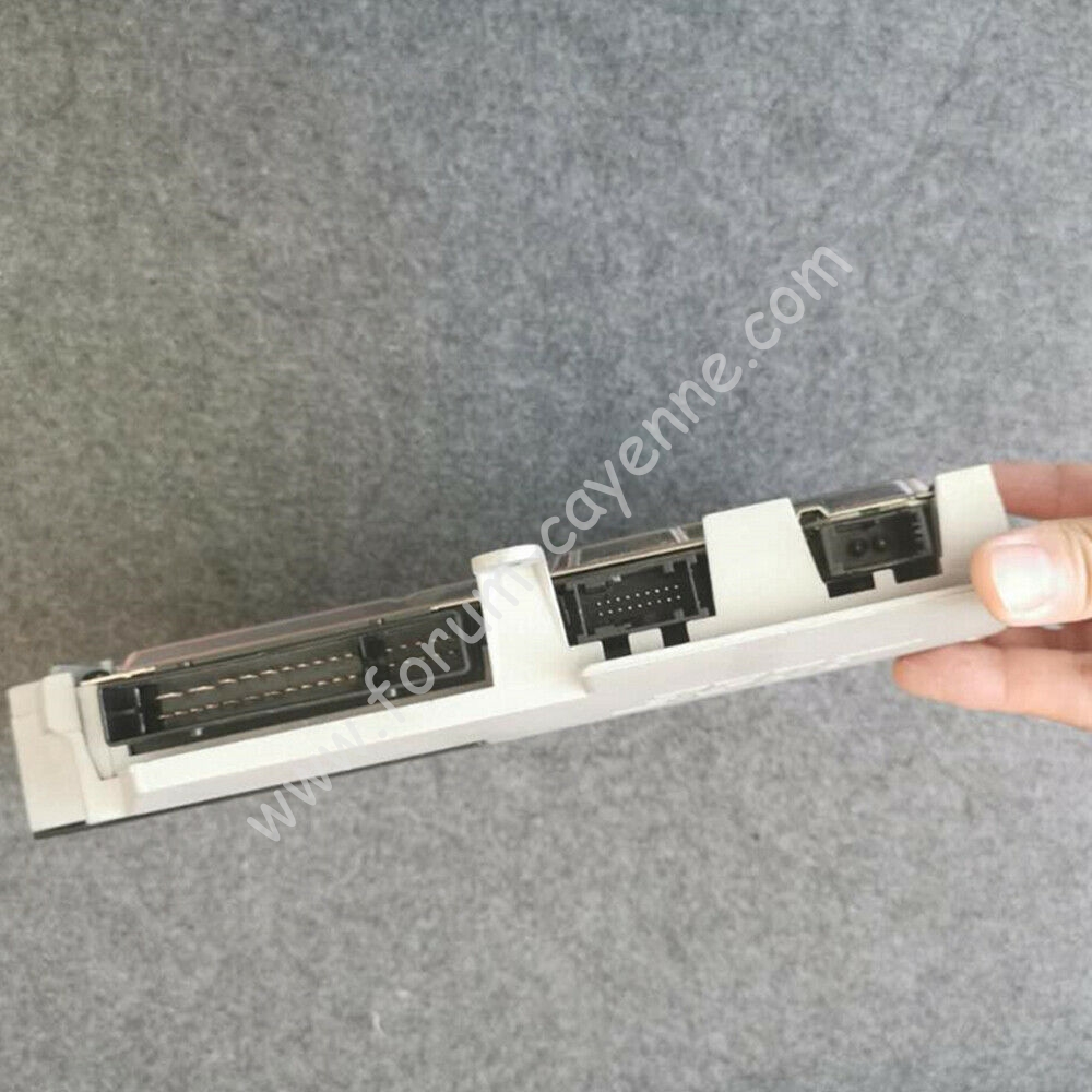

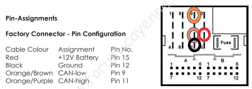

pour les connecteurs en face arrière les plus hauts sur ton PCM 3.0 , je viens de trouver ça :
et pour le connecteur bleu 12 pins : https://rennlist.com/forums/991/1142493 ... 1-a-2.html

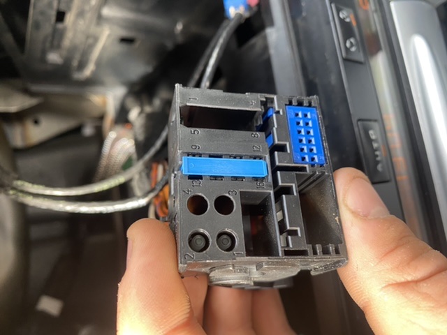

Pourrais-tu nous refaire une photo bien en face du connecteur, j'ai l'impression sur tes 2 photos qu'il n'y a pas de prise pour les pins de 1 à 8 (le connecteur que tu tiens dans ta main semble montrer du vide sur ces pins 1 à 8) et j'ai donc bien l'impression que c'est l'amplificateur qui donne le son (argr..)

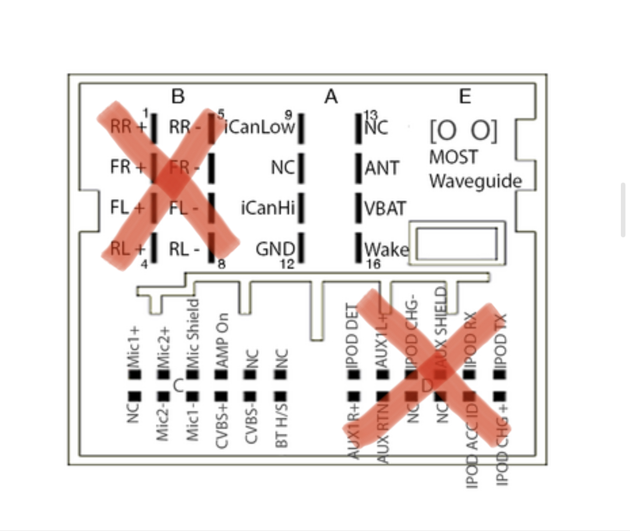

Messagepar Allan56 » Mar 3 Nov 2020, 01:53
Merci pour vos réponses.
Effectivement Christian, je n’ai rien de là pin 1 à 8. Voir photos ci-dessous.
J’ai barré en rouge ce dont je ne suis pas équipé.
J’ai vérifié le câblage du caisson de basse et celui-ci rejoins apparement l’ampli et la boîte à fusible. (Fusible ok).
Et donc, si j’ai bien compris les HP sont tous branchés sur l’ampli bose ?

Messagepar christiang78 » Mar 3 Nov 2020, 11:01
Hello Allan, oui j'en ai bien peur donc c'est bien le fait d'avoir l'option Bose qui fasse que tes enceintes (y compris le caisson de basses) soient connectés sur l'amplificateur.
