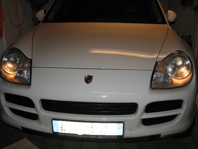

Messagepar dkkayenne » Jeu 20 Déc 2012, 21:21
mikijoe1 a écrit:c'est cette ampoule là : (il en faut 2 évidemment)
http://www.yakaequiper.com/ampoule-t10-led-3dsup5sup-smd-anti-erreur-obd-culot-w5w-blanc-pur-p-320.html
Et en éclairage sous les rétros (pour ceux qui ont l'option pack luminosité) :
http://www.yakaequiper.com/ampoule-t10-led-3dsup5sup-culot-w5w-blanc-pur-p-134.html
Reste plus qu'à changer les ampoules antibrouillard qui font un peu jaunatres à côté du coup, je pense que c'est ça qu'il faut (pas à LED) :
http://www.yakaequiper.com/pack-ampoule-h11-hod-effet-xenon-cristal-white-6500k-p-274.html
sinon il y a celles là à LED (mais pas anti erreur ODB, je ne sais pas si c'est nécessaire) et je ne sais pas si c'est assez puissant pour des anti brouillard :
http://www.yakaequiper.com/ampoule-123-led-h11-blanche-p-674.html
J'ai monte les led de chez yakaequiper ca rend bien pas d'effet bleuté et c'est nettement mieux que le jaune des ampoules classique
Le premier phare monté ras, je monte le deuxieme rien :cry2: :etrange:
je redémonte le phare, contrôle la led avec une batterie c'est tout bon, je remonte l'ampoule dans le phare ouf c'est bon
Je sais pas mais il y a surement un sens ou j'ai eu un mauvais contact mais l'odb me le signale d'office :mur:

Messagepar mikijoe1 » Jeu 20 Déc 2012, 23:52
oui bien sur qu'il y a un sens, c'est le principe même de la led, ne laisse passer le courant que dans un sens...
et pour le message d'erreur ODB, il fallait en prendre des des spéciales anti erreur ODB, à quelques euros de plus ...
mais c'est vrai que les pure white de yakaequiper sont très fiables, depuis 1 an que j'utilise, pas une seule de grillée
mikijoe1

Messagepar dkkayenne » Ven 21 Déc 2012, 08:34
mikijoe1 a écrit:oui bien sur qu'il y a un sens, c'est le principe même de la led, ne laisse passer le courant que dans un sens...
Non pas de pb a l'ODB c'est bien les ampoules anti erreur que tu avais recommandé
http://www.yakaequiper.com/ampoule-t10- ... p-320.html
Pour le sens de montage c'est étrange car il y a une piste d'alimentation sur les deux coté du circuit imprimé :??:
Ou j'ai eu de la chance au montage de la 1ere ou un petit pb de connection a la 2eme mais tout va bien et pas d'erreur :win:
