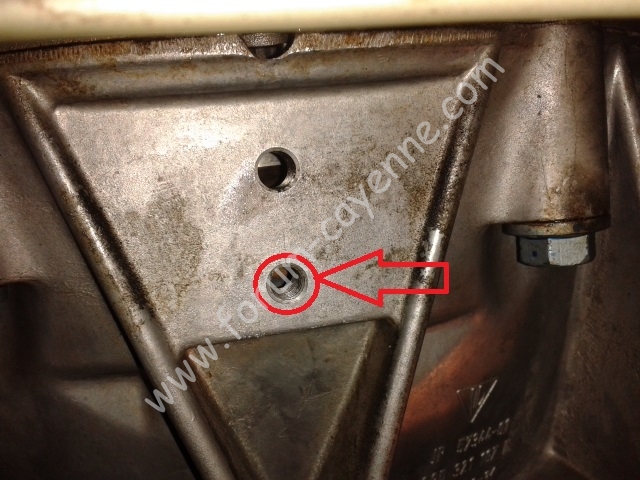

Suite (et j’espère fin) de mes problèmes, je me suis résigné à constater que j'avais une fuite au niveau du joint spi, l’huile suinte entre la boite et le moteur au niveau d'un des orifices que je vous ai montré (celui qui est plus du côté de la boite), l'huile coule jusqu'au joint de carter et le joint de carter se gorge d'huile pour finir à l’arrière de la boite et tomber au sol.
Le rendez vous est pris chez Linéa, ayant souscrit une assistance panne à 0km je vais faire transporter le Cayenne là-bas afin qu'ils déposent la boite et me changent le joint...
En espérant que ça s’arrête ensuite :pitie:

Ta fuite semble venir du spy de l arbre primaire de boite.
Rien de grave pour l'instant, c'est a surveiller.
le jour ou tu auras une petite flaque par terre il faudra faire quelque chose.
Il y a 9L dans la boite donc de la marge.
Dans quelques temps contrôle le niveau de la boite.

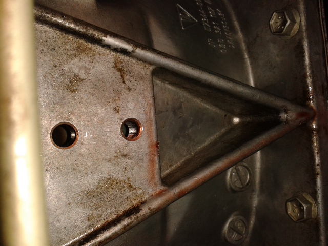

Voici l'état de ma fuite après 4 jours, par ailleurs on voit bien le cheminement que prend l'huile pour aller jusque au carter sur ma photo, pour le moment elle ne l'a pas encore atteint.
Si jamais tu passes dans le coin engineman dis moi ce que tu en penses et selon toi combien de temps ça peut tenir.

Messagepar engineman » Mer 3 Sep 2014, 08:56
pour moi le joint avait du secher un peu a cause du LR et donc fuire.
le faite d avoir rouler derriere ca a permis de faire sortir un peu d huile et donc de lubrifie le joint et la levre du joint a du ce replaquer sur l arbre.
ce que tu a vue sont probablement les egoutures.
comme je te l avais dit ne touche a rien (juste un controle du niveau de la boite eventuellement) roule et profite de ton jouet.
a surveiller c est tous :bye:
