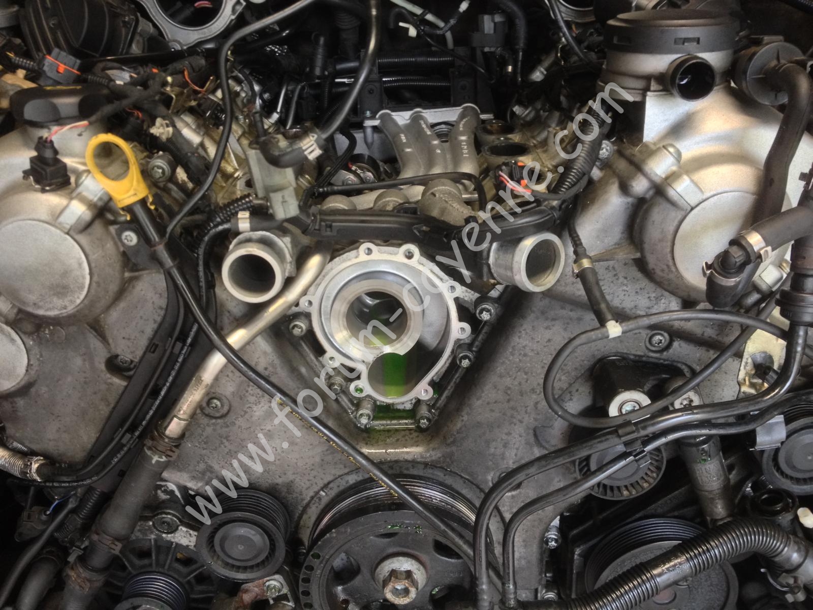

CayBotte a écrit:La fumée sortait de sous le collecteur donc pour mz vase je vais regarder mais je ne pense pas. ..
Hello cherche pas,
C'est ça pour avoir effectué cette reparation sur le mien, y a rien à part les durites qui cassent à cet endroit là,
donc perds pas ton temps en supposition.
C'est sous collecteur c'est ca !
Ne redémarre pas trop souvent pour éviter de remettre la pression dans le circuit et que ça gicle du liquide en plus sur le demarreur qui est en prise directe avec cette belle fuite en règle générale.
Sinon c'est soit un démarreur en plus soit un reconditionnement de ce même démarreur
Désolé c'est pas dur à faire mais c'est long en temps de maind'oeuvre :mur: :mur: :mur: :snif:
Par contre comme le precise Ratou achète la totale
Tu auras l'ensemble de demonté donc mettre du neuf c'est mieux et facile.
Sinon la prochaine panne type calor... pareil, il te faudra demonter et demonter encore pour l'atteindre
Regarde dans ma presentation ou le tuto d'Engineman, y a comment faire

Mais de toute façon, pas besoin de démonter les injecteurs, on demonte le collecteur d'admission complet.
Prévois une journee de boulot si tout se passe bien et 2 si tu galères à enlever les bouts de la grosse durite qui va casser dans le collecteur moteur. :bye:

:lol: Tu vas voir pour demonter le haut qu'il y a des vis qui sont pratiquement inaccessible ou alors tu as un bras equipé en Z
Le plus terrible c'est que lorsque tu as demonté le paragraphe du dessus
tu crois que ta galere est finie
et bien non, c'est la que ca commence les durites sont tellement cuites qu'elles cassent comme du verre presque
et surtout les manchons sont pris par la merdasse ambiante d'années d'utilisation de chauffe/reroidissement.
Par contre un conseil lorsque ta rampe d'inject. est demontée et si tu n'as pas debranché ta batterie (il vaut mieux tout de meme)
ne pas mettre un coup de telecommande pour ouvrir ou fermer tes portes
ca alimente tes pompes a priori et si tu as un injecteurs mal remonté (par exemple lorsque tu essaye de demonter la rampe et qu'elle ne vient pas facilement)
(bah tu les voient s'envoler dans ton garage et la si tu n'en a pas d'avance tu est mal (ca m'est arrivé))
sans compter que le Cayenne est haut pour intervenir dans un berceau qui lui est profond
mais bon c'est pas pour te decourager bien sur c'est largement faisable pour quelqu'un qui n'a pas bien sur 2 mains gauche.

j'espere que tu bricoles bien tout de meme car c'est un peu galere à faire :mur:
- tu as l'injection à demonter (surtout retire les fusibles pour ne pas que les pompes se mettent en routes par accident)
- la depose de la courroie accessoire (sans radiateur et face avant tombé c'est la misere)
- retirer les anciennes durites , tout nettoyer et verifier que les durites alu rentrent bien (ce dernier point n'est pas facile )
surtout ne demare plus la voiture car le liquide du moteur va se vider et apres pour faire la purge c'est la misere .
moi la pompe à eau était morte (elle faisait du bruit)
