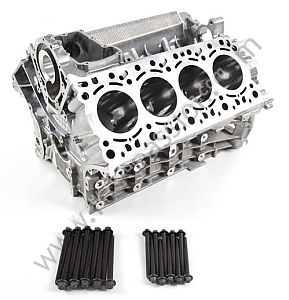

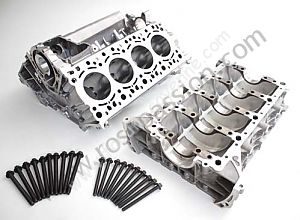

Messagepar piment » Jeu 24 Mar 2016, 10:33
Filou ou autre "cayenniste porschiste" auriez-vous une photo du bas-moteur d'une 955 S ?
Merci d'avance,
piment
Messages: 68
Enregistré le: 10/03/10
Localisation: Hadancourt le Haut Clocher
Re: Cylindre 6 HS
Messagepar filou27 » Jeu 24 Mar 2016, 19:23
voilà ...
porsche 928 s4 (v8 5.0)
garage filou 27 :bye:
http://www.ff-motors.fr/
