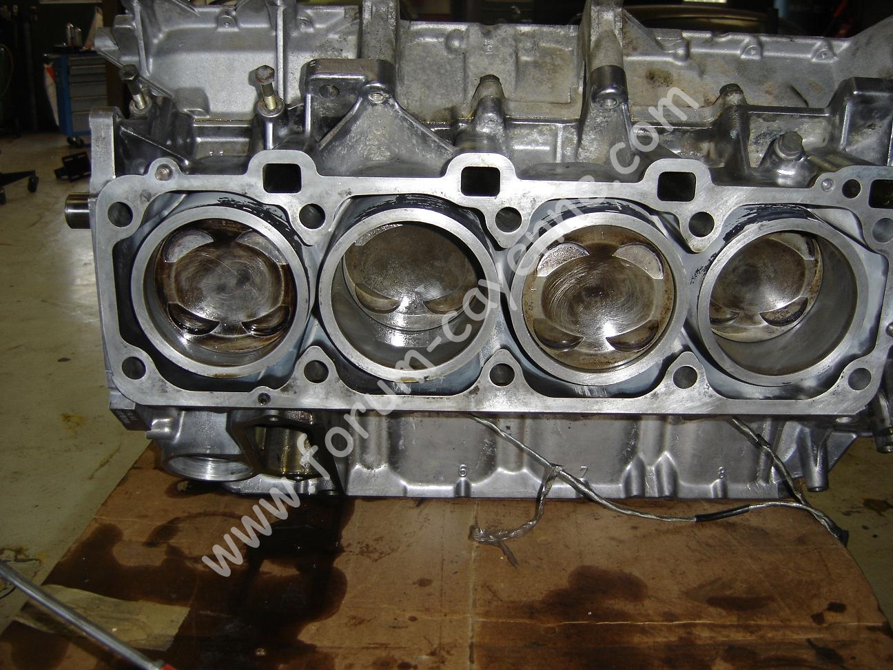

tout dépend si c'est une soupape ou rayure cylindre ...
soupape = réparable
cylindre = mort
au besoin je suis là pour les réparations :wink:
Re: Cylindre 6 HS
Sam 17 Oct 2015, 14:46
passe un coup de camera par le trou de la bougie.
si le cylindre est rayer le bloc est mort.
sinon possiblite de soupape(s) hs. :non:
bref y a du boulot :mur:

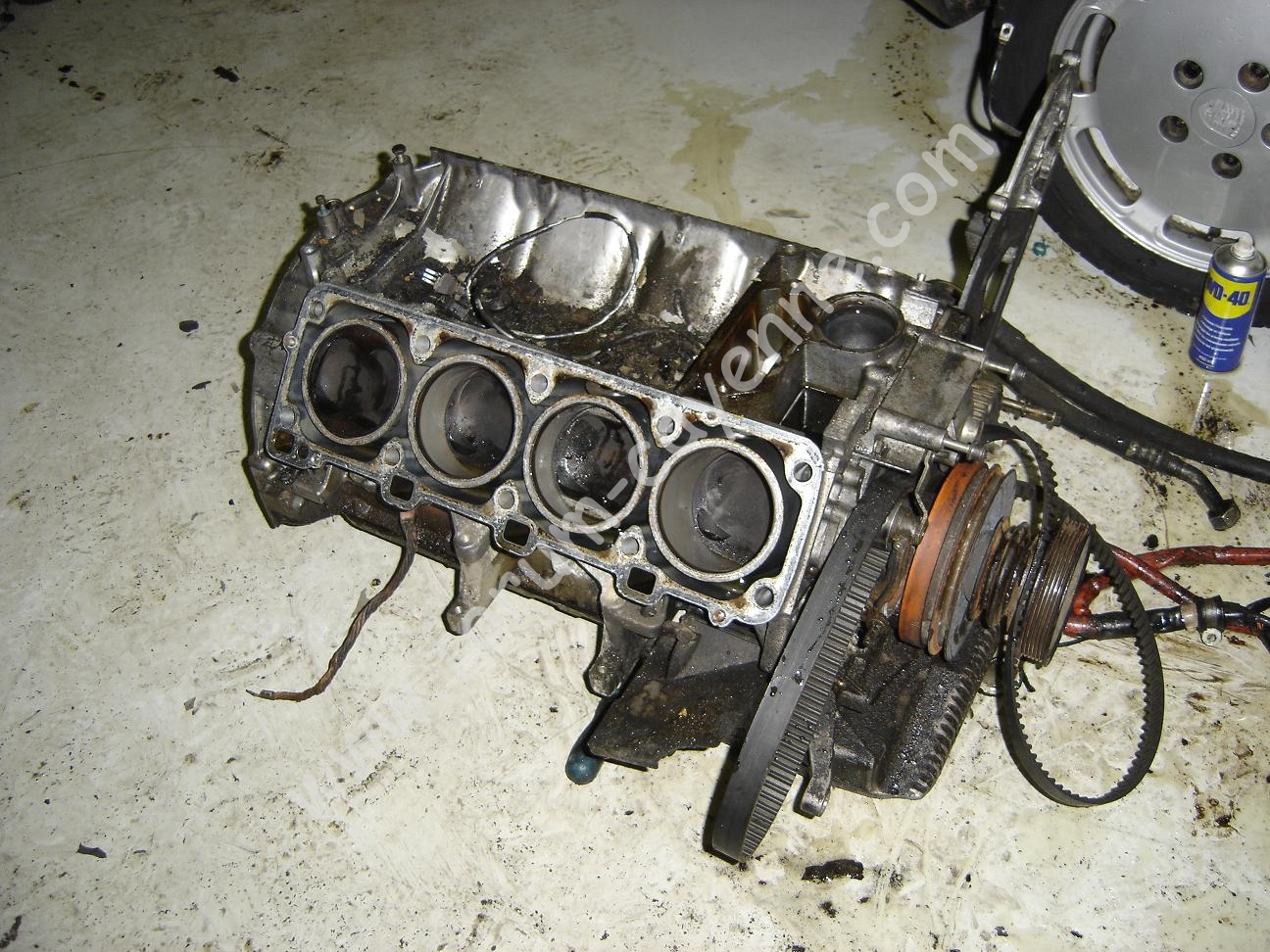

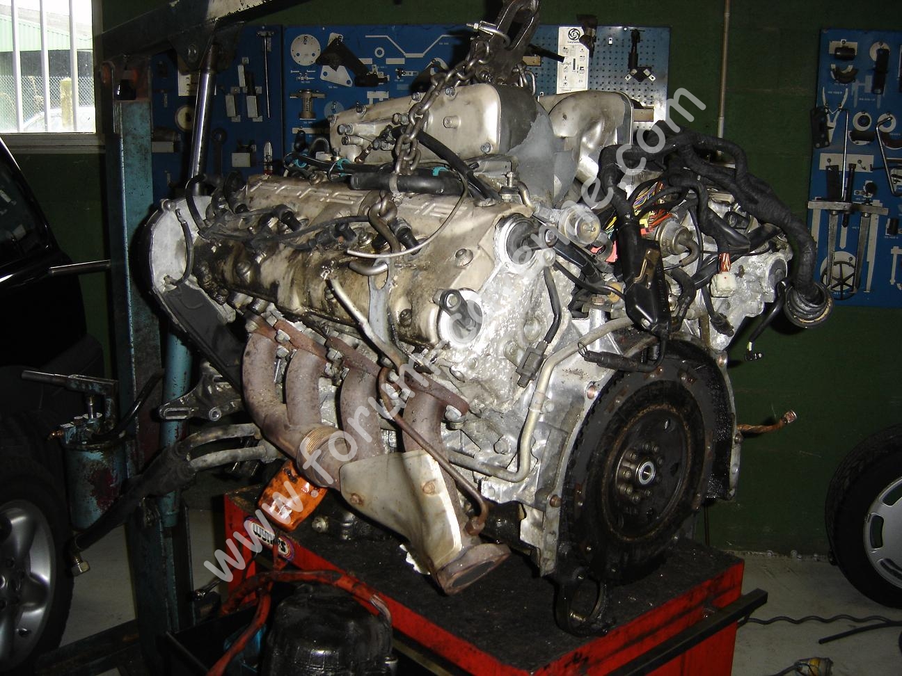

j'ai dejà fait 3 moteurs v8 5l 32v porsche (comme le v8 ou v8 turbo)
donc un v8 cayenne c'est du gateau :houpla:

:tequila Quel taf Filou :master: :master:

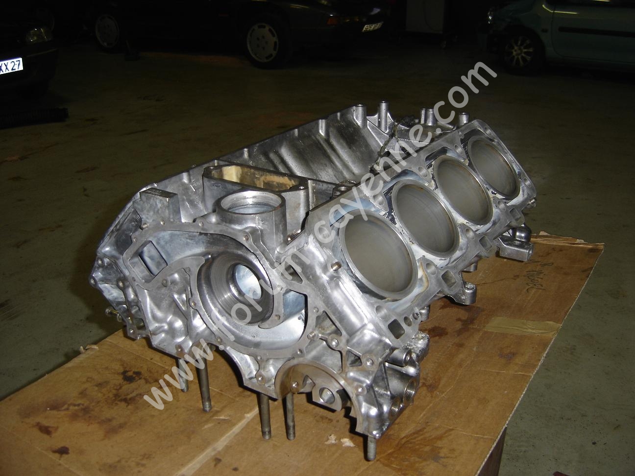

jupycar a écrit:On ne peut pas changer que les chemises sur ce moteur ?
non c'est un bloc en alu avec un traitement de surface .

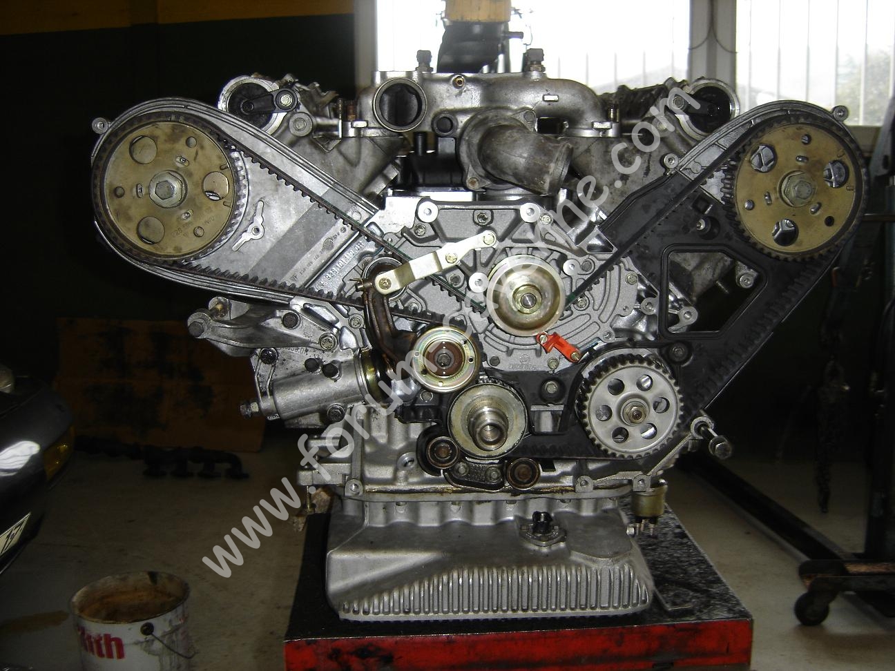

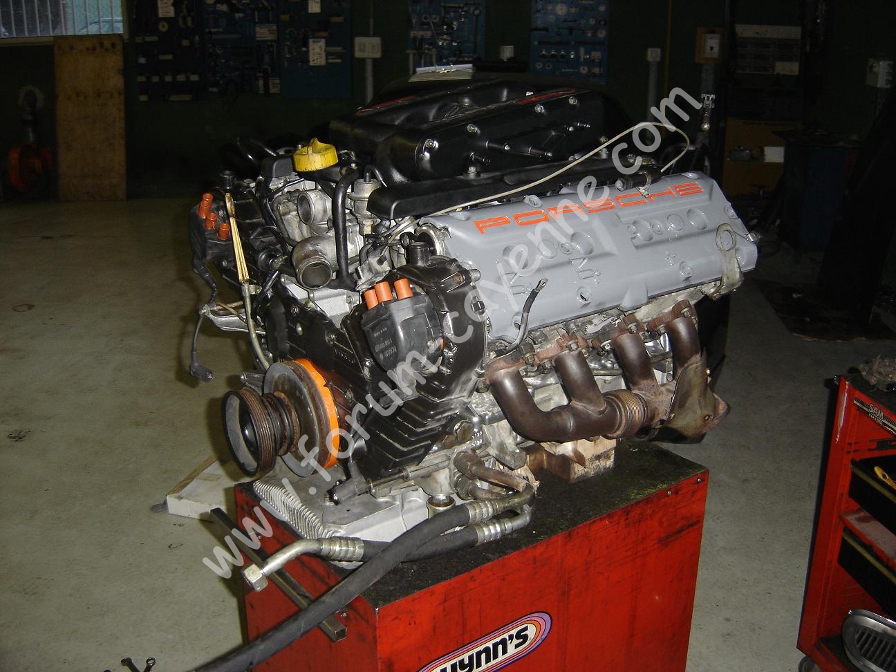

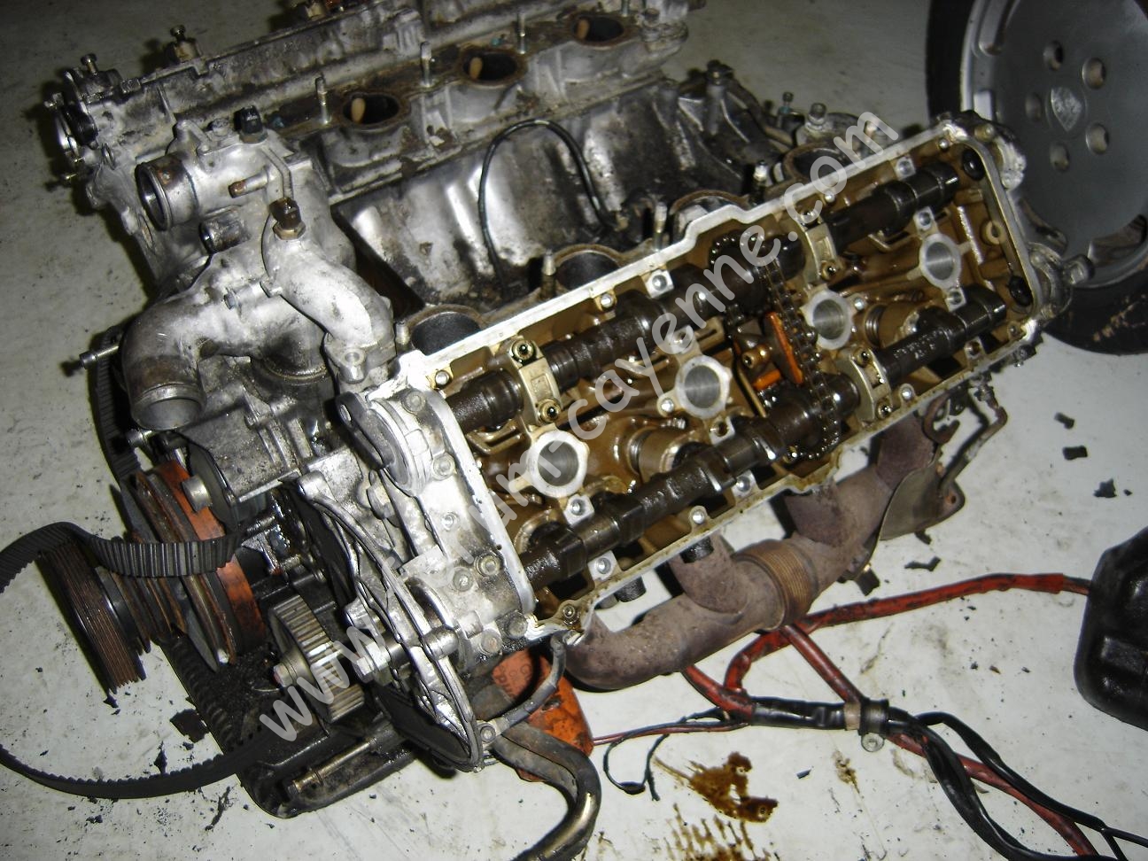

c'est beau un v8 de 928
Re: Cylindre 6 HS
Sam 17 Oct 2015, 18:37
C'est de la 928 que vient le v8 du cayenne, c'est la même technologie
- moteur v8 en alu
- 32 soupapes
- la distrib est passée de courroie à chaine
- il y a maintenant des variocams pour les arbre à cames
Mais ça reste le même moteur sauf que sur le moteur de 928 il n y avait aucune pieces en plastique :??:
Seul gros problème sur les moteurs de 928 c'est les joints de culasses.
