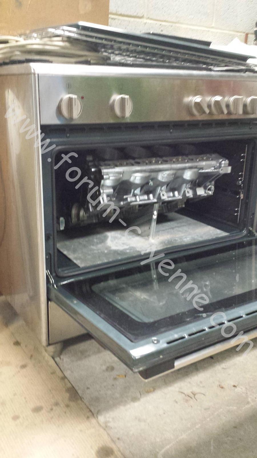

Messagepar Kawasaki » Mer 13 Déc 2023, 00:46
dunke1958 a écrit: :master: Bravo et félicitation pour ton travail!
Merci , mais c'est loin d'être gagné :cry:
Même si aujourd'hui il y a encore eu une petite victoire. J'ai réussi à fourrer le four . :hop:

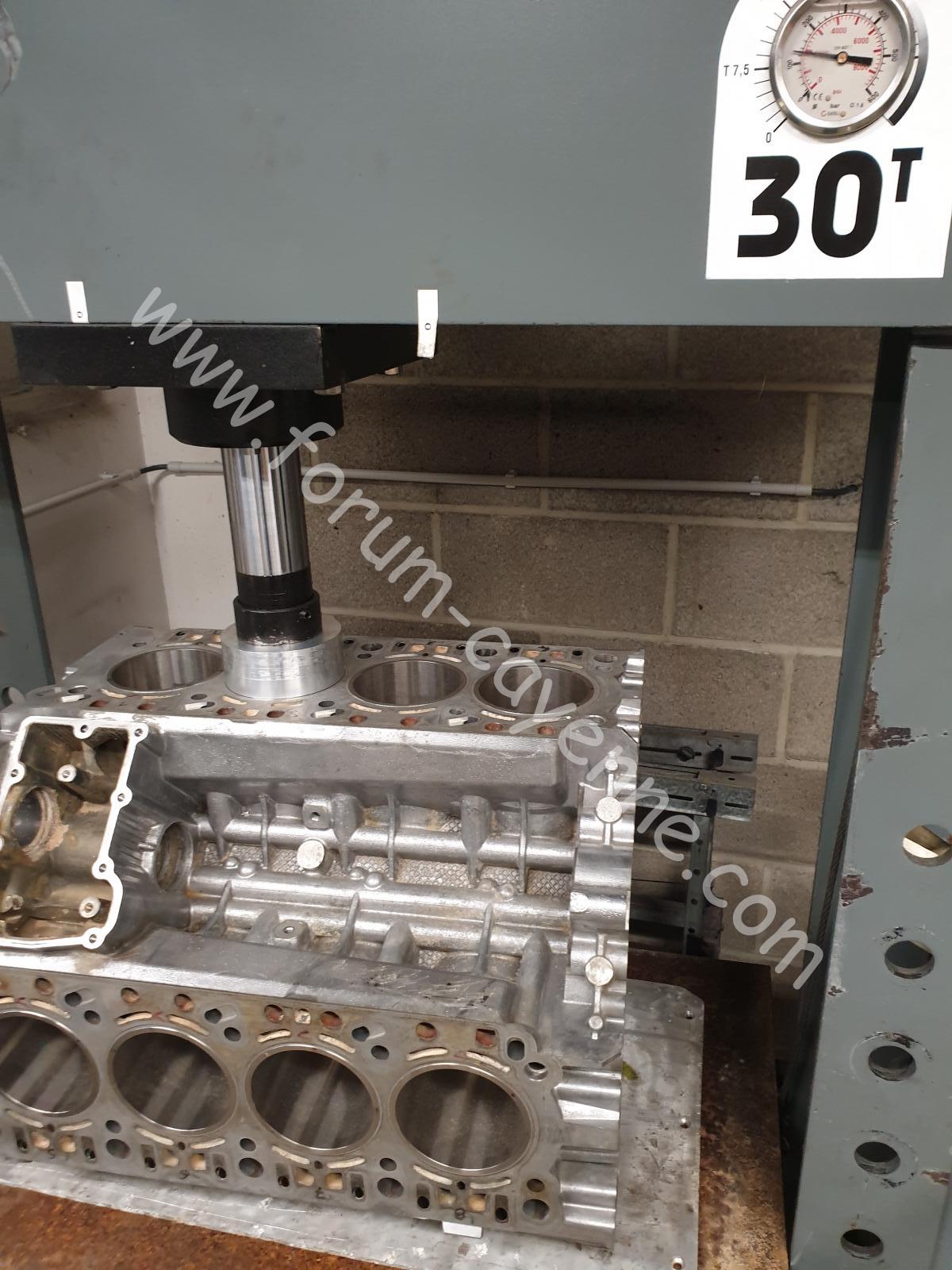

Messagepar Kawasaki » Mar 19 Mar 2024, 22:17
J'ai pressé les chemises à 10 tonnes , et elles sont encore descendue de 0.15 mm.
