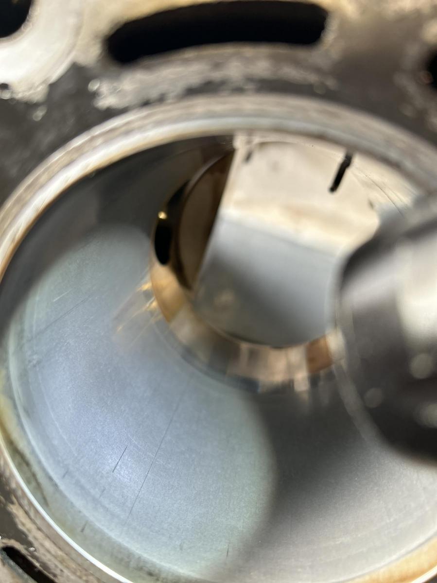

Donc encore un peu de démontage puisqu'il n'y a rien de flagrant si ce n'est ces toutes légère fuites :lol2: .

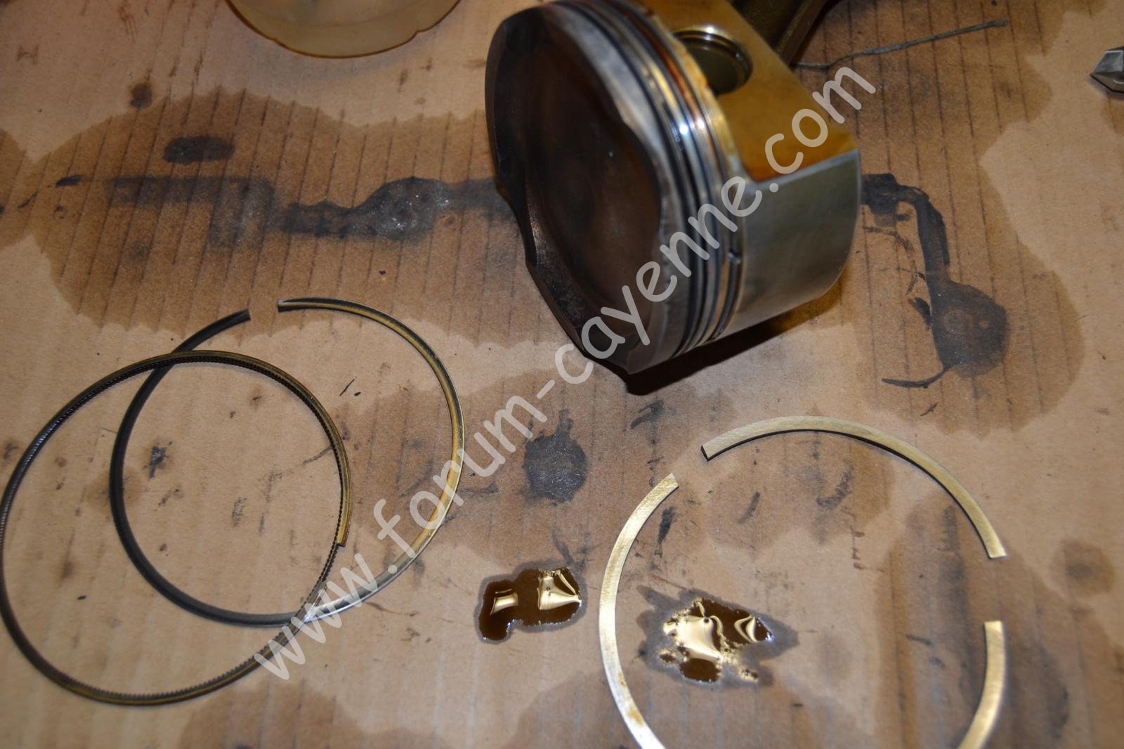

Et là il y a un segment cassé dans le cylindre 3.
Mais bizarrement ces cylindres n'ont pas voulu se rayer , à part quelques petites griffes dans le haut en général.
Je mettrai d'autre photo plus tard.

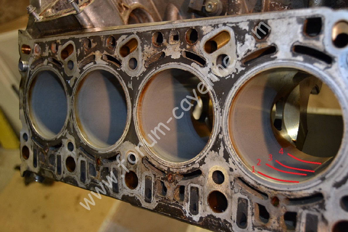

Une petite nuit blanche pour faire un support :grr:
Les collecteurs fissuré un peu partout , mais je ne vois pas que les fentes passent à travers .
Le segment cassé.

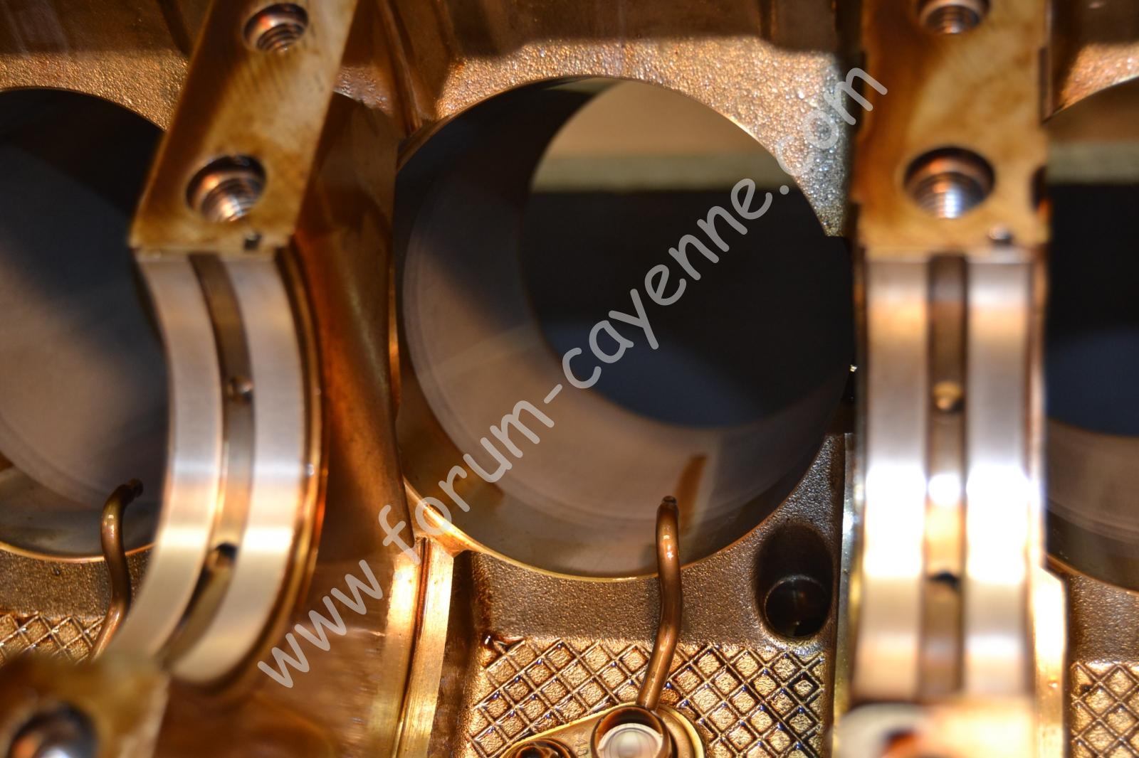

L'état des cylindres . On ne voit presque rien a l'oeil.
Mais avec un bon smartphone et de la bonne lumière on peut trouver ca.

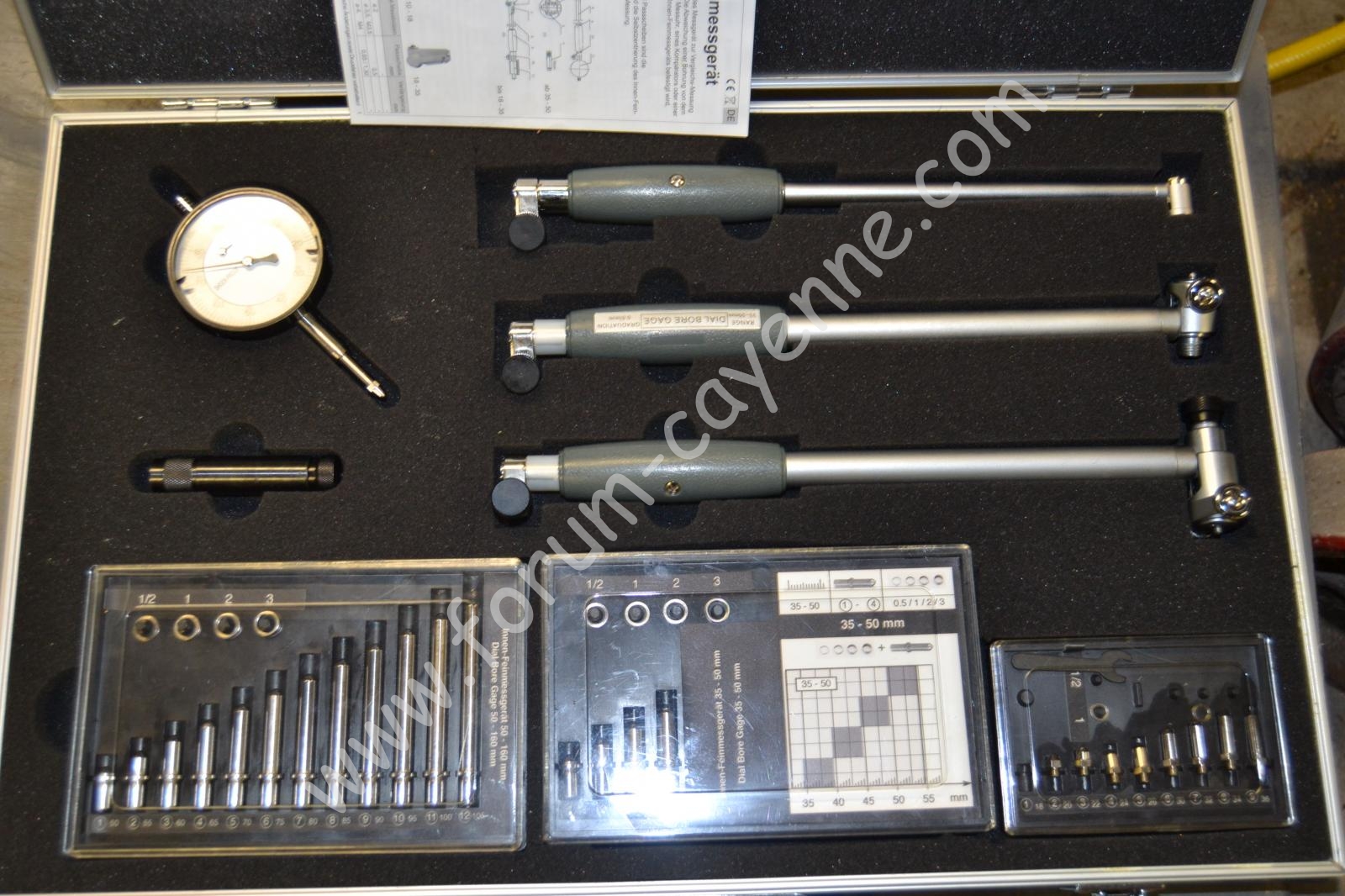

Voilà voilà , c'est mesuré.
cotes cylindre.jpg (308.54 Kio) Vu 5494 fois
En numéro un , à l'endroit où le segment fait demi tour c'est fort usé je trouve.
1 : 93.10mm (à 7mm du haut)
2 : 93.04mm (à 25mm du haut)
3 : 93.02mm (au milieu)
4 : 93.01mm (au fond)
Tout en haut où les segments ne vont pas , il y a 93.02mm
Dans l'autre sens il y a tout en haut 93.00mm
à hauteur de 1 : 93.01mm
à hauteur de 2 : 93.01mm
à hauteur de 3 : 93.01mm
à hauteur de 4 : 93.01mm
Je trouve ca énorme comme ovalité. A moins que pour une voiture ce soit bon ?
Je vois mal comment des nouveaux segments bien rond vont boucher ces fentes

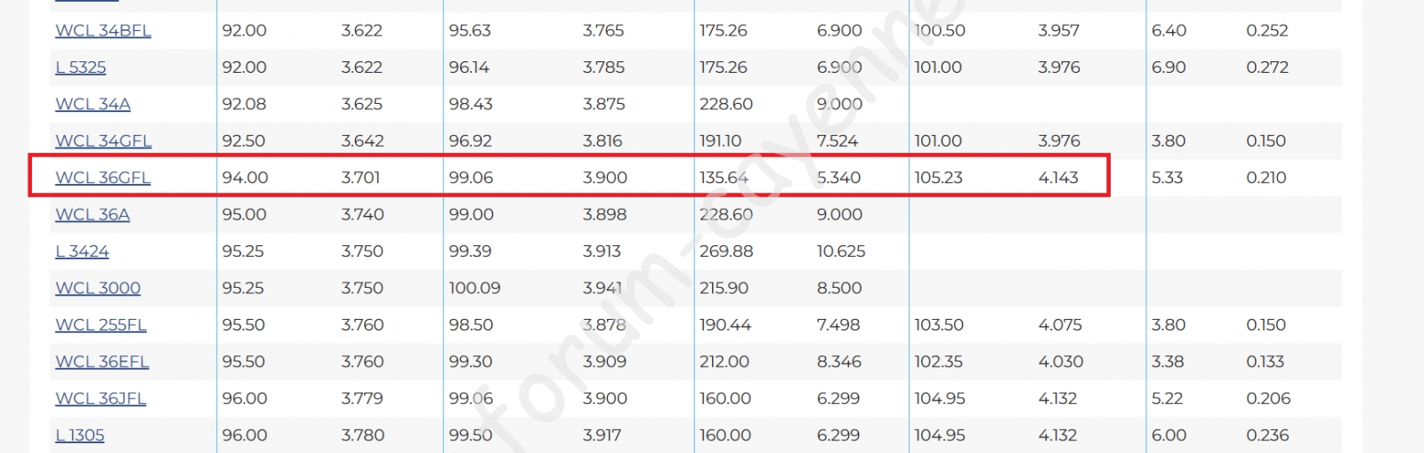

Il me semble qu'elles sont trop longues celles là : 191,10mm. (WCL34GFL)
J'ai mesuré + ou - 136mm sur le bloc.
Dans leur liste , il y en a justement en 135.64 de long (WCL36GFL). Mais le diamètre est trop large.
https://westwoodcylinderliners.co.uk/pr ... e-by-size/
Capture chemise.PNG (358.15 Kio) Vu 5465 fois

Oui , mais ca c'est quelques centièmes ou dixièmes sur le dessus de la collerette .
Là on dirait que c'est 55mm trop long. Sans compter que le diamètre intérieur n'est pas vraiment bon non plus.
Ca fait deux heures que je cherche et je ne trouve rien de mieux. :doc:

Ah oui, dans ce cas 55 mm, ce n'est pas possible.
Étonnant que tu ne trouves pas, pourtant les V8 4.5l devraient être courants vu le nombre qui sont HS.

Oui , je ne pensais pas bloquer sur le fait de trouver des chemises.
Pour finir , je vais devoir les tourner moi même aussi . :cry2:

J'ai contacté westwood pour des chemises appropriée , voici leur réponse:
Thank you for the enquiry. We do not have a specific liner for the Cayenne with 93.00mm bore. Our customers use the WCL 34GFL liners and cut to the required length.
We have these in stock @ £37.10 GBP Each. Shipping : £33.00 GBP.
Regards
Westwood Cylinder Liners
Traduction :
Merci pour l'enquête. Nous n'avons pas de chemise spécifique pour le Cayenne avec alésage 93.00mm. Nos clients utilisent les doublures WCL 34GFL et les coupent à la longueur requise.
Nous les avons en stock à 37,10 £ chacun. Frais de port : 33,00 £ GBP.
Salutations
Chemises de cylindre Westwood

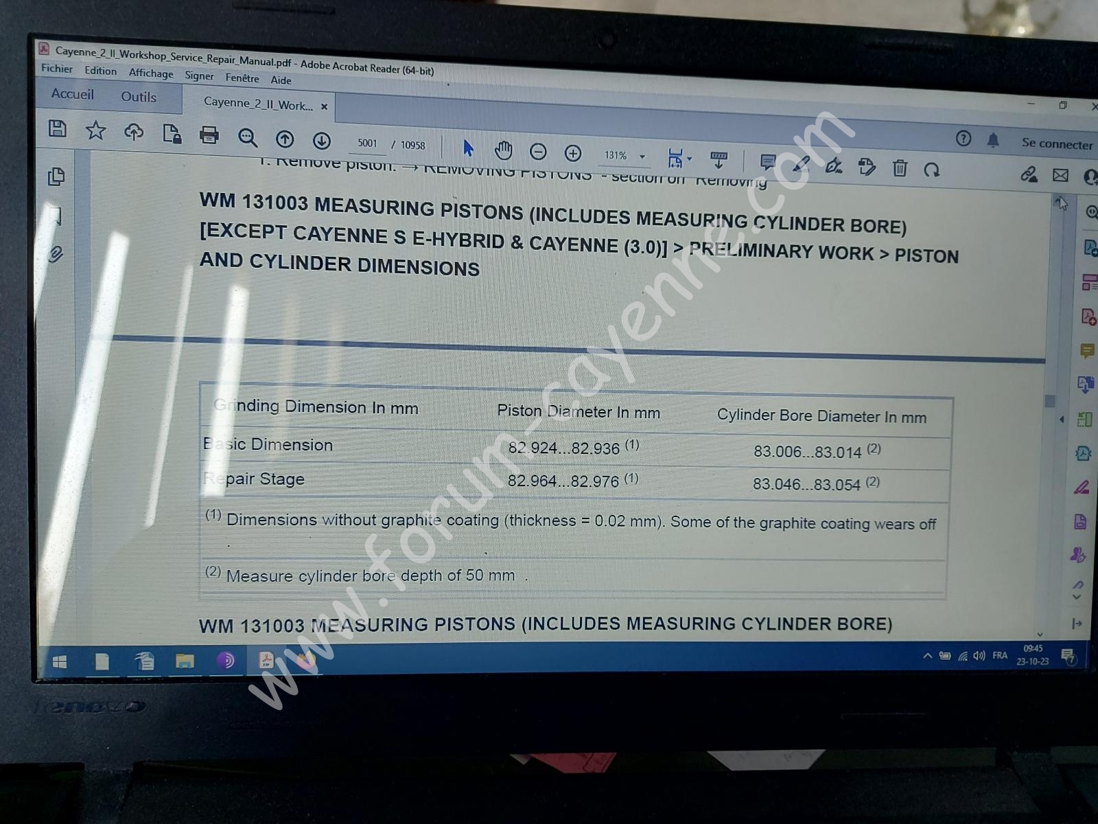

Voici pour les pistons et les cylindres du 958:
Grinding Dimension In mm Piston Diameter In mm Cylinder Bore Diameter In mm
Basic Dimension 82.924...82.936 83.006...83.014
Repair Stage 82.964...82.976 83.046...83.054
Dimensions without graphite coating (thickness = 0.02 mm). Some of the graphite coating wears off
Measure cylinder bore depth of 50 mm .
Mais tu as sans doute des pistons avec un diamètre différent, vu que la cylindrée totale du bloc est de 4.5 litre contre 4.8 litre pour le 958

Merci , mais....
Est-ce que ce ne serais pas les données pour le 3.0 diesel .
Parce que des pistons diamètre 83 , ca a l'air de correspondre au diesel.
Moi ils font 93mm , et les tiens devraient faire 96mm :etrange:

Hello,
Les dimensions que je t'ai données correspondent à ceci:
WM 131003 MEASURING PISTONS (INCLUDES MEASURING CYLINDER BORE)
[EXCEPT CAYENNE S E-HYBRID & CAYENNE (3.0)] > PRELIMINARY WORK >
CHECKING PISTON-RING END CLEARANCE
Pour le Cayenne Hybride et Cayenne TIP , voilà ce que donne la revue technique:

Merci ,
J'ai un peu de mal à comprendre , mais au moins ca donne une idée des tolérances.
Il va falloir continuer de chercher . :doc:
Encore Merci

Voilà une photo de la page du manuel d'atelier:
Re: Cotes maxi des cylindres et chemisage soi même...
Mar 24 Oct 2023, 16:42
Mais effectivement c'est étrange qu'il n y ait pas un paragraphe consacré aux dimensions des pistons et cylindres pour le modèle turbo.
A moins que je ne l'ai pas trouvé dans les 11000 pages de la doc technique.
Il faudrait voir ce qu'en pensent les pros du forum qui connaissent la doc mieux que moi.
Mer 25 Oct 2023, 06:10
J'ai trouvé la doc pour le 955 ici sur le forum , mais c'est le même problème . :etrange:
