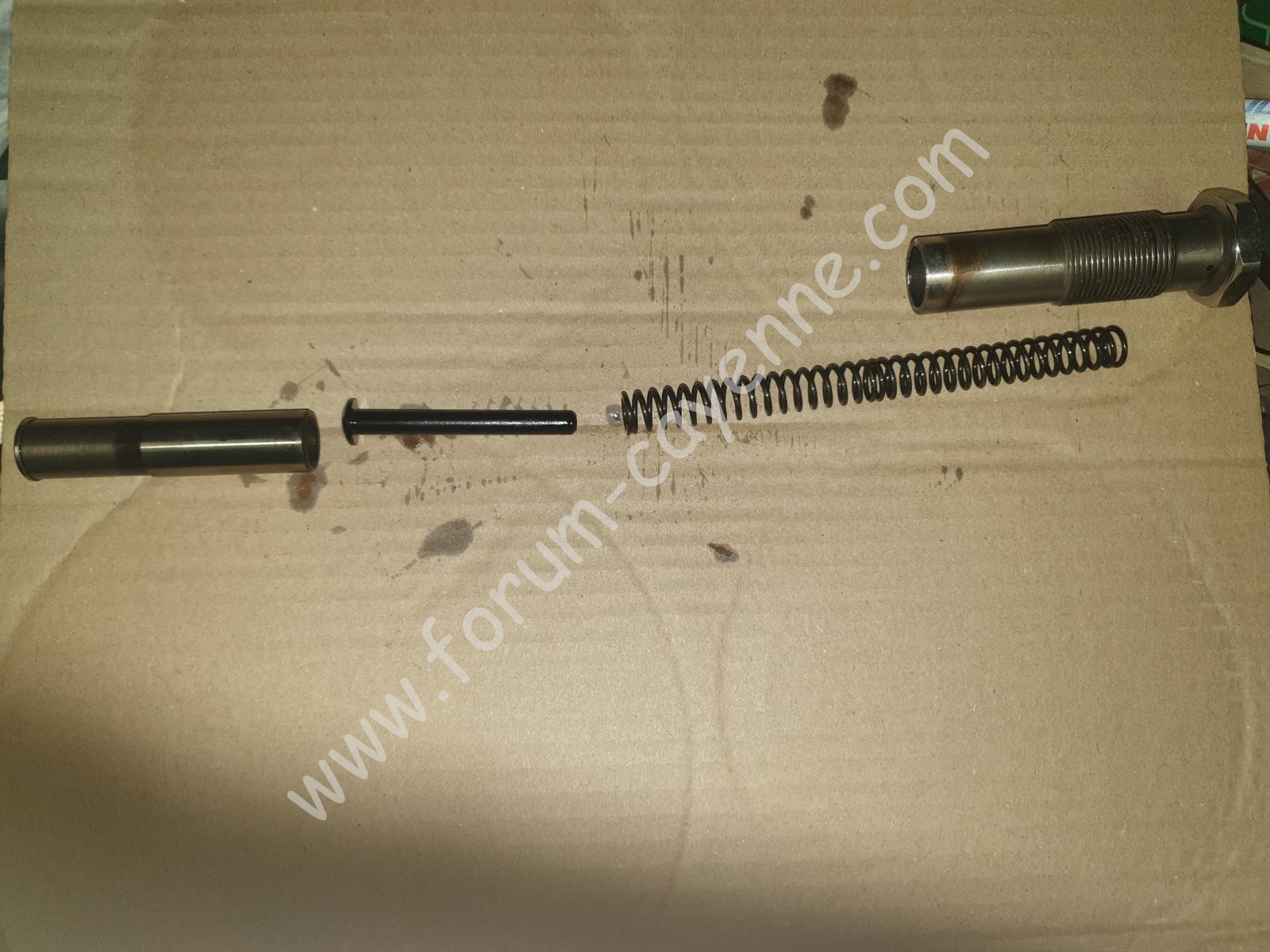

Messagepar Kawasaki » Lun 13 Oct 2025, 10:54
J'ai démonté mon ancien tendeur d'avant la réfection et il y a bien un antiretour dans le fond , mais par contre pas de bourrage ou o-ring d'étanchéité . juste un ajustage entre les deux parties en mouvement (je n'ai pas mesuré).
Donc j'en déduis qu'il n'y a pas d'autre clapet antiretour autre part , et que dans le mien 'il y a juste une crasse qui c'est mise au mauvais endroit .
Voilà les photos :
c'est au fond , du coté où on met la clef
