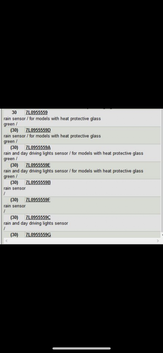

Pensez vous que le capteurs que j'ai trouvé sur Aliexpress soit compatible ?
La lettre à la fin est D.
Je mets le lien https://m.fr.aliexpress.com/item/326284 ... l&spider=y
Re: Commutateur de phare
Mer 17 Mar 2021, 13:36
Sur le tuto la lettre est A :??:
