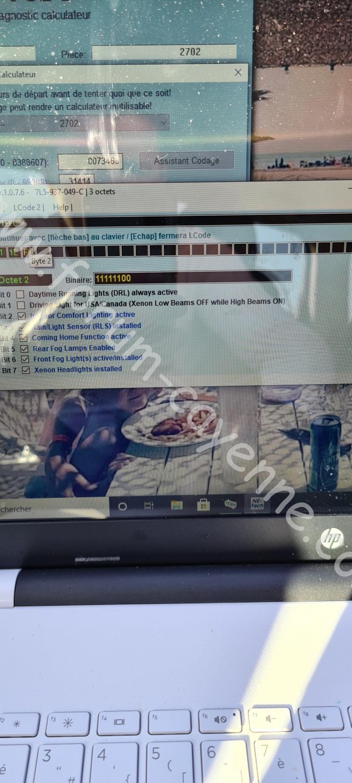

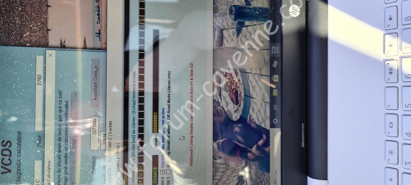

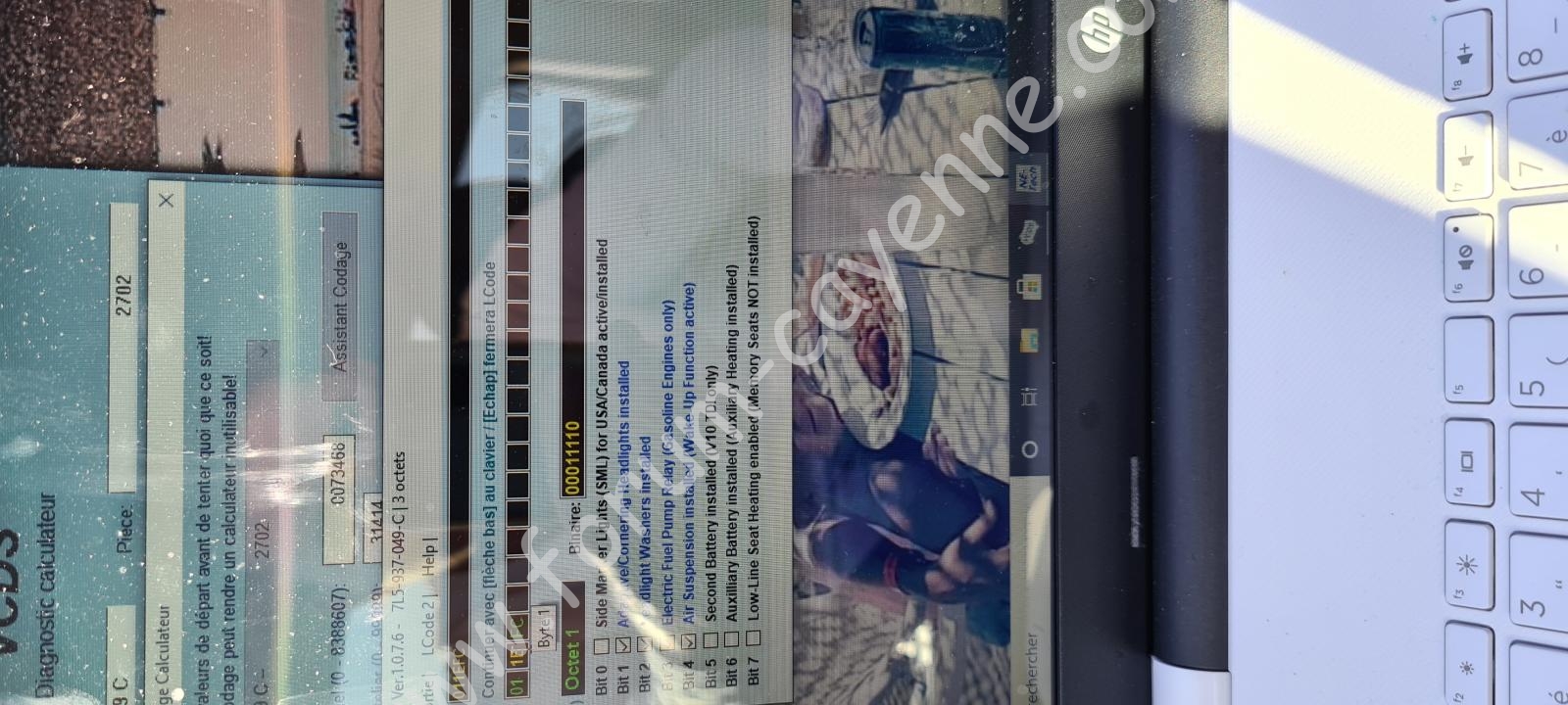

Je t’ai tout joint afin que tu vois ce que je possède.
S'il te plaît mets tes photos dans le bon sens, merci.

Mes lumières s'allument quand les feux sont allumés seulement et le coming home ne fonctionne pas j’ai testé de nuit et en couvrant le capteur. :cry:

comme supposé le bit 2 est à un.
Décoche le bit 2 (derniere photo), cela va changer la valeur de l'octet de FC à F8. "interior lighting active"
VCDS l'appelle octet 2, mais c'est incohérent, cet octet etant l'octet de poids faible.
ça devrait résoudre ton problème de lumière intérieure.
Pour le coming home, tu as bien le bit de validé (bit 4), ça devrait marcher...
je te suggère de refaire un scan des calculateurs pour t'assurer de la valeur de codage du 09 et qu'il n'y a pas d'erreurs.
