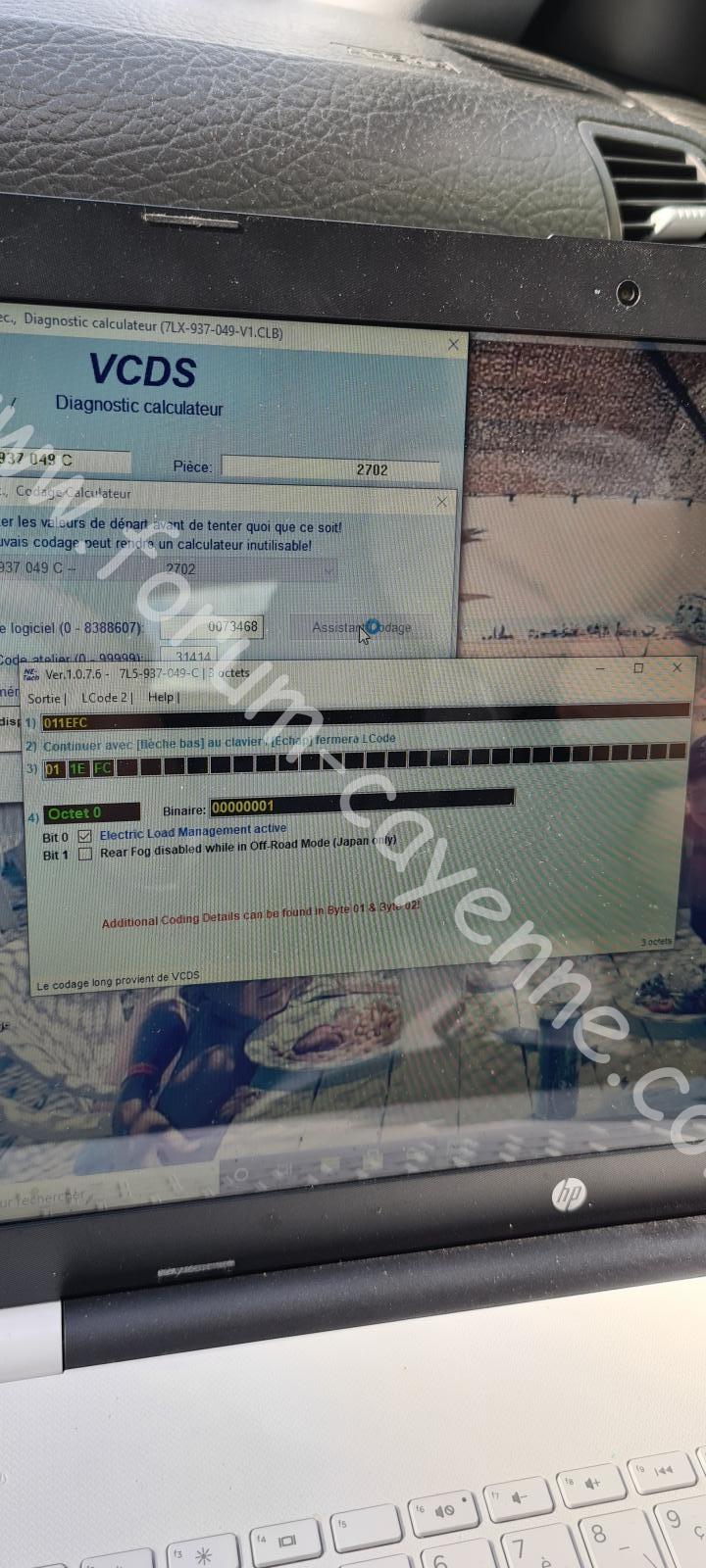

Voici les photos de ce que j ai

Messagepar Pippo21 » Sam 27 Mar 2021, 17:32
Voici l autre photo
Et voici l autre

Messagepar Pippo21 » Dim 28 Mar 2021, 08:15
Justement tu vois bien que j'ai dans la ligne n3 que 3 octets le zéro le un et le 2
Sur le tuto il y en a beaucoup plus, vous parlez de rajouter 16 pour activé l option mais ou??.
Les cases a coché je l'ai fait ça.

Messagepar muppetshow » Dim 28 Mar 2021, 16:05
Pippo21 a écrit:Justement tu vois bien que j'ai dans la ligne n3 que 3 octets le zéro le un et le 2
Lis le tuto, à quel moment il est indiqué de passer par le bouton 16 :??:
Si la case est cochée, c'est que c'est déjà activé. ton problème est ailleurs

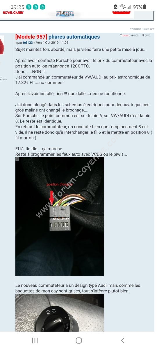

Messagepar Pippo21 » Ven 2 Avr 2021, 17:18
J'avance un peu.
J'ai modifié l'emplacements du fil marron comme le préconisait une personne sur le fofo et je me retrouve avec la lumiere qui s'éteint cette fois aux pieds en mode éteint.
Les feux qui éclairent constamment sauf sur le mode croisement.
Quelqu'un aurait une idée ?

Messagepar tof123 » Sam 3 Avr 2021, 12:18
ne touche pas à l'ordre des fils sans savoir ce qui est relié tu risquerais de faire plus de mal que de bien...
je vais rechercher les infos que j'ai et je remettrais les infos en ligne

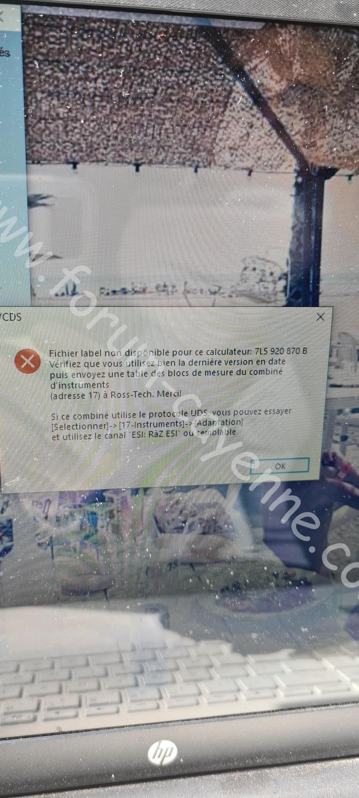

Alors premier problème je ne peux pas lancer auto scan ca ecrit qu il y a un problème avec le gatway pourtant j ai shunter le 3 et 7

Messagepar tof123 » Sam 3 Avr 2021, 13:22
Ok....
tu vas aller dans le premier menu de gauche et cliquer sur "selectionner calculateur"
ensuite tu cliques sur le calculateur à coder.
Je ne me souviens plus de la procédure à suivre, et je ne remet pas la main sur le tuto, si tu sais où il est caché...
Sinon, pour ton problème de message d'erreur pour l'autoscan, tu as choisis quelle valeur dans la liste ?
