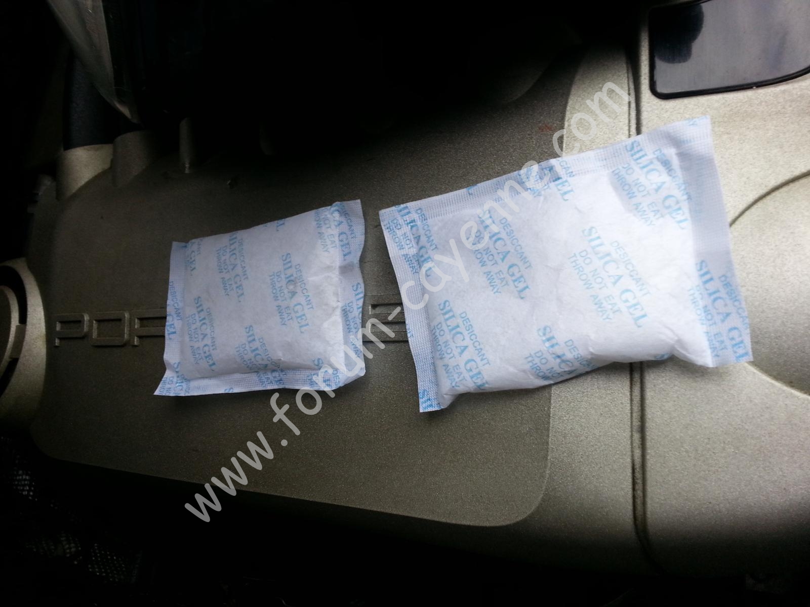

J'ai reçu mes sachets de 50g de Chine .
Je les monte ce week end et vous dirais si ça marche ...

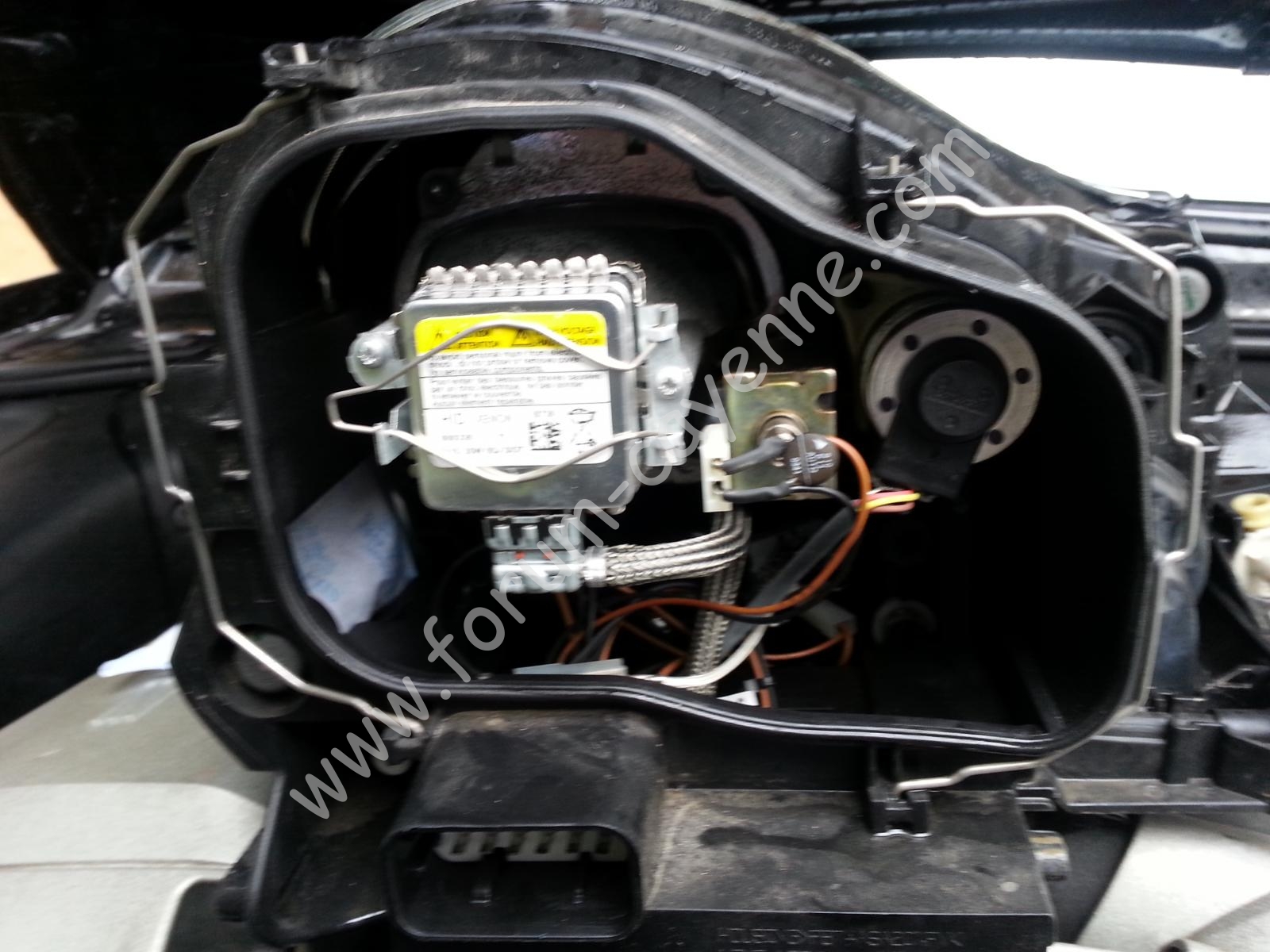

Voilâ les sachets mis en place
il faut que je roule pour voir l'efficacité ..
Modifié en dernier par cayann le Sam 28 Fév 2015, 23:05, modifié 1 fois.
Raison: insertion photo

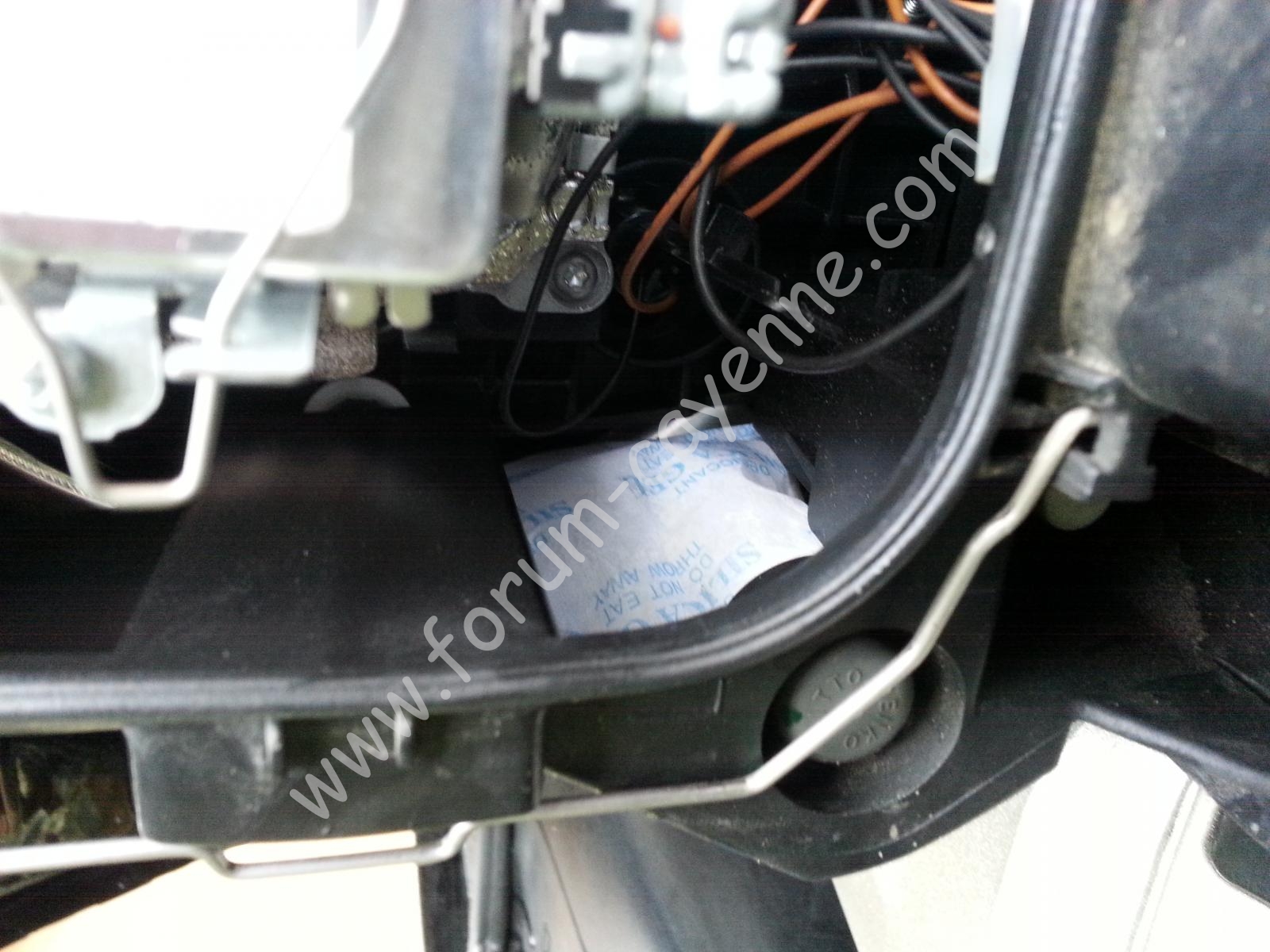

Je l'ai glissé sur le coté comme ca il ne rentre en contact avec aucune piéce source de chaleur

Question bête, le sachet est à gauche dans le phare sur la photo ??
Il tient comment ??
Re: Buée dans les deux phares avant.
Sam 28 Fév 2015, 23:22
Oui à gauche sur le phare de droite
il tient coincer comme si Porsche avait prevu cet endroit pour ça !
