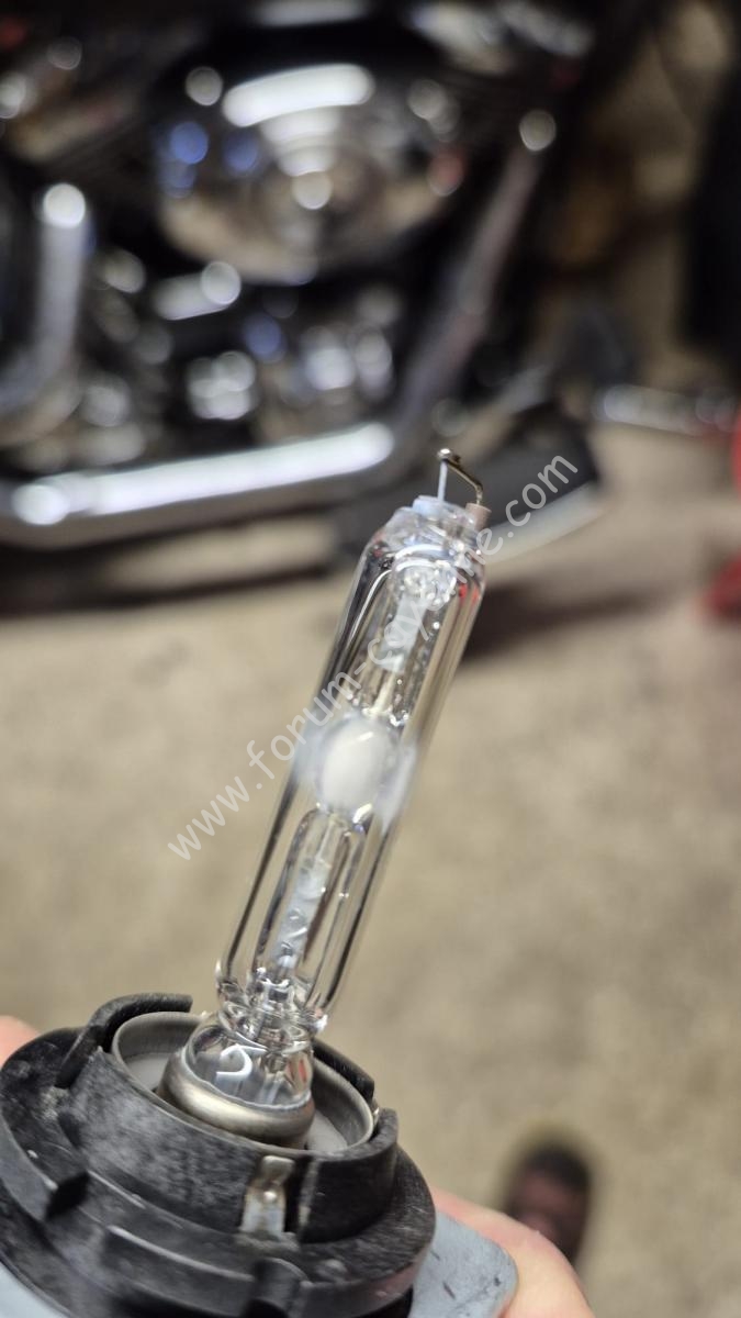

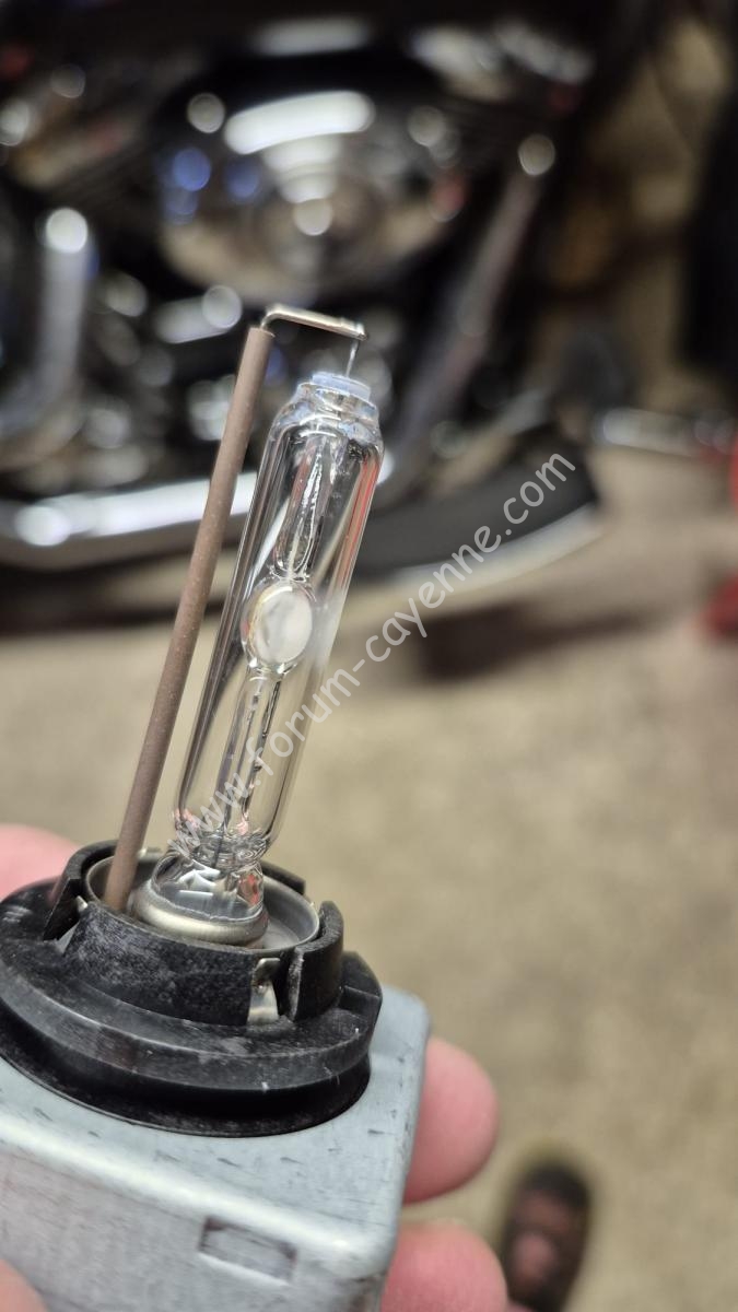

bonjour,
passage en Full LED sur la partie avant du gros, initialement en Xénon pour les feux de croisement et halogène pour les feux de route et feux tournant.
c'est le jour et la nuit ( c'est le cas de le dire lol )
sans compter que les Xénons commençaient à fatiguer , ci-dessous l'état des ampoules
trés content du résultat où je vois enfin la route :tequila

grosdepak a écrit:bonjour,
