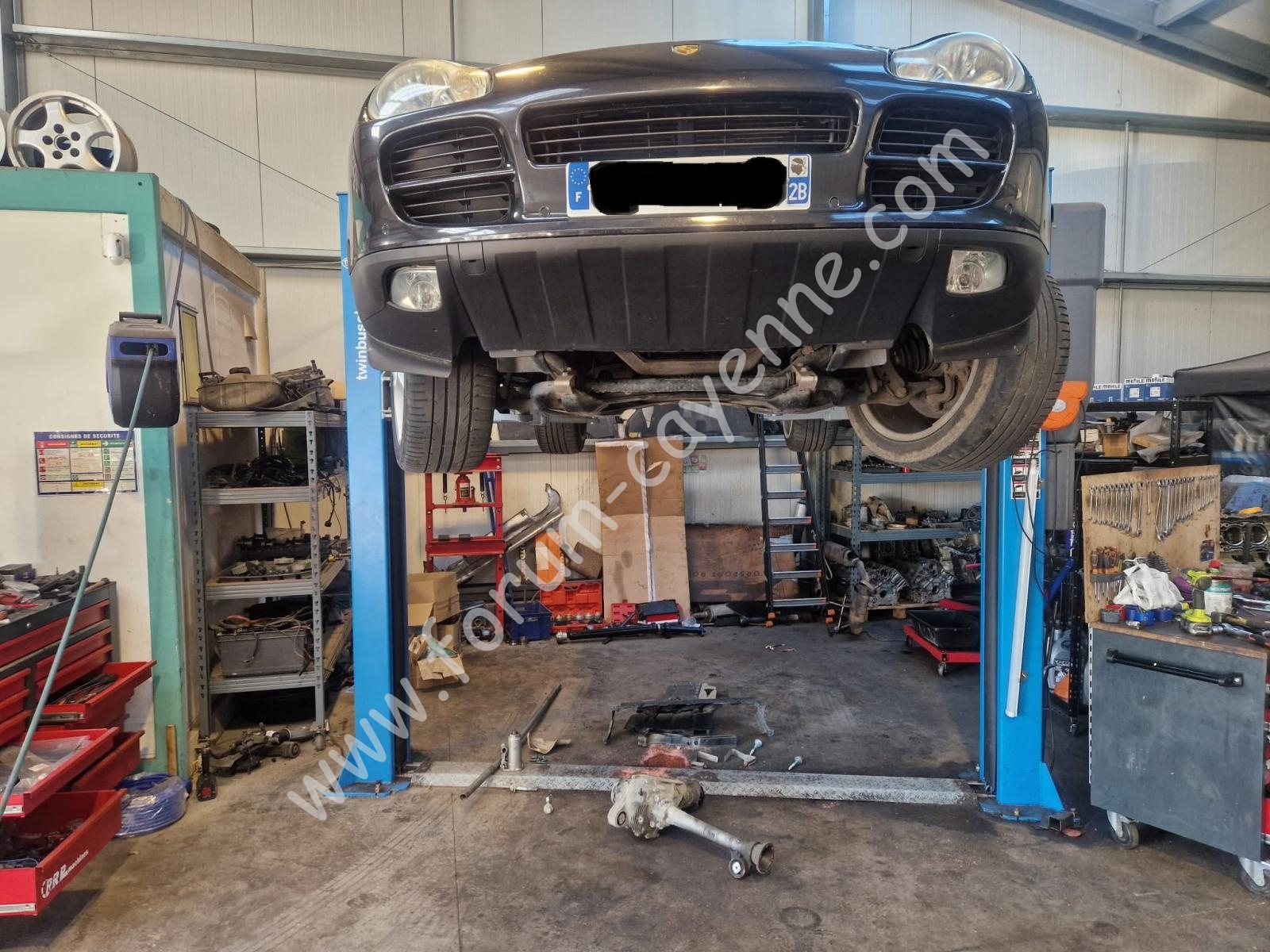

Cayenne récupéré jeudi à la fermeture du garage, la DACIA n'a jamais roulé aussi vite pour faire Montargis 45/ff motors à Prey 27, départ à 14h30 et arrivée à 16h50 :broom: Philippe m'a montré les anciennes pièces, pompe à eau avec un point dur et beaucoup de jeu, volet d'admission variable cassés (d'où le bruit de gamelle sur le haut moteur) et roulement de pont marqué, mais pas critique non plus, il y avait quand même de la limaille dans l'huile, le pont avait un bruit anormal au roulage, mais pas le bruit typique des roulements hs, au stéthoscope cela venait bien du pont avant, pour l'instant tout va bien, merci à Philippe :master: :bye:

Dim 12 Avr 2026, 15:49
Punaise, c'est vraiment de la daube ces ponts, j'avais exactement la même chose sur mes roulements. C'est quand même du taf de faire tout ça :-(
