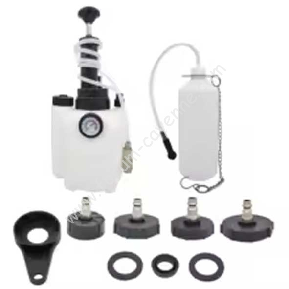

Bonjour :drink:
Aujourd'hui remplacement et purge liquide de frein avec un système par pression. Très pratique et pas cher (AE)
