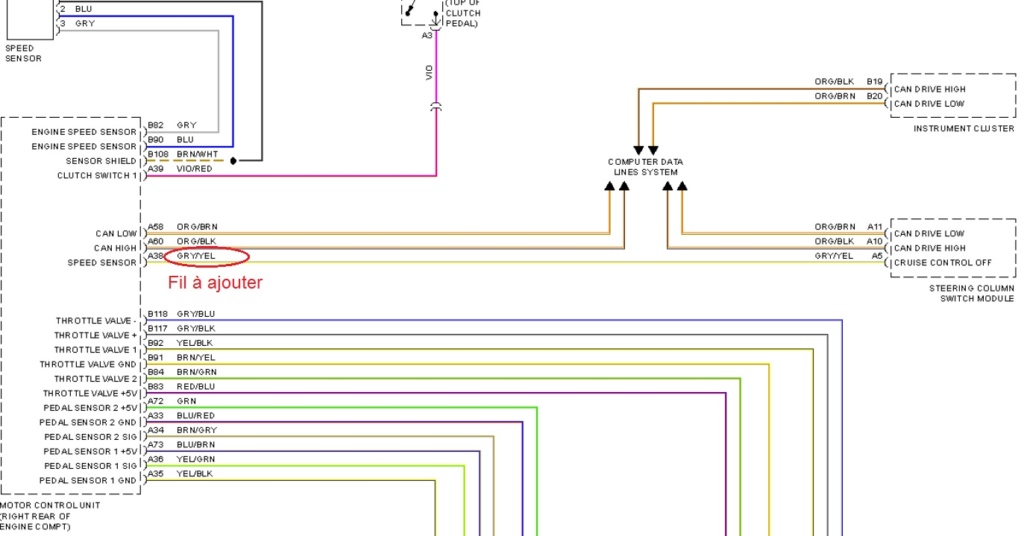

Ca y est !!! :hourra: , le régulateur est posé !
je fais un petit retour sur ce que j'ai fait afin de compléter le sujet.

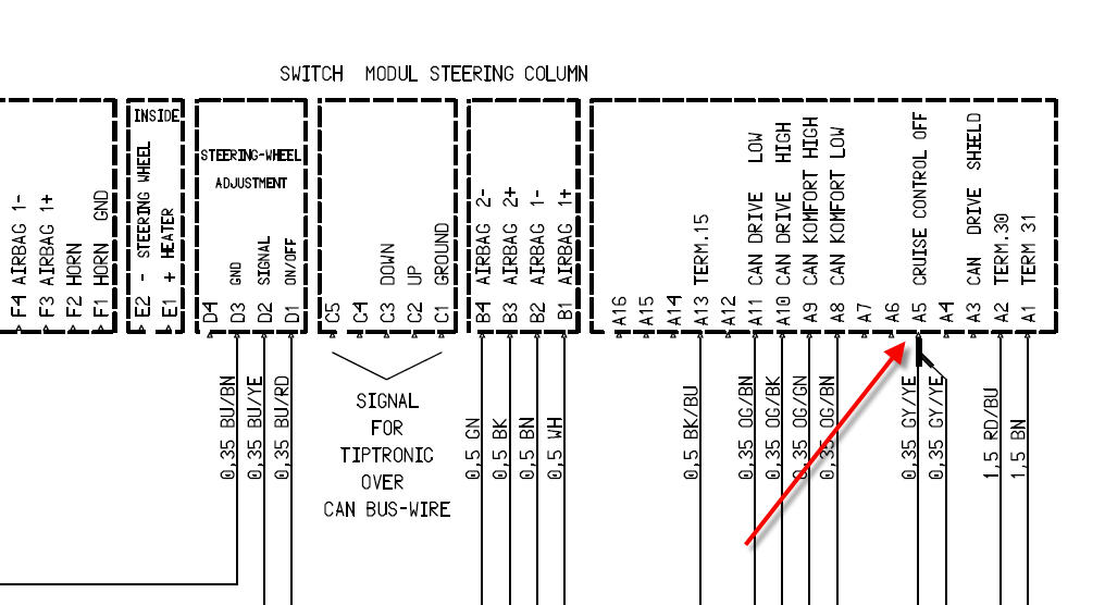

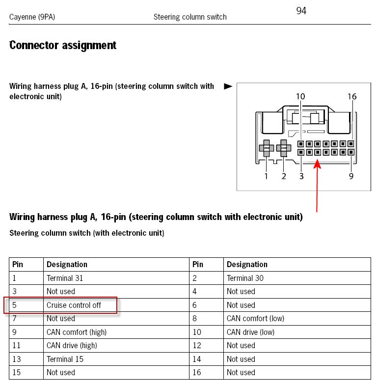

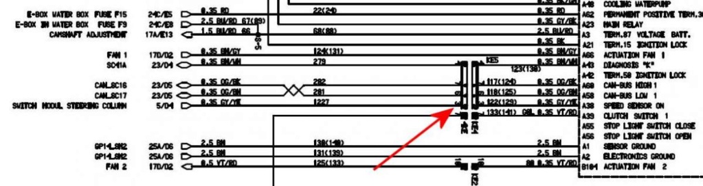

Je voulais absolument comprendre pourquoi brancher ce cable entre les pins 3 (connecteur bleu) et 5(connecteur coté volant)
Selon le schéma de cablage, la pin 5 est reliée à la pin 38 du calculateur moteur... donc pourquoi le connecteur bleu ???
En fait, sur ce schéma , les connecteurs et fiches diverses ne figurent pas ( trop facile !!!! :mur: )
J'ai donc glané sur divers forums américains les infos qui me manquaient. Le connecteur bleu est situé entre la colonne de direction et le calculateur moteur, le cable entre le calculateur et la fiche bleue est présent mais pas entre la colonne de direction et la fiche bleue ( trop facile !!!! :mur: :mur: :mur: )
voici les schémas que j'ai pu trouver:
connecteur bleu KE05 :
connecteur coté volant :
colonne de direction :
Heureusement chaque connecteur possède un repérage des pins ( pas standard en comparaison des connecteurs industriels type HE10, HE14, etc pour le coté volant )
J'ai donc inséré les contacts récupérés sur des fiches d'occasion que j'avais acheté sur le net, puis j'ai soudé un fil entre les deux.

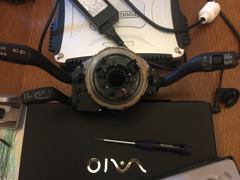

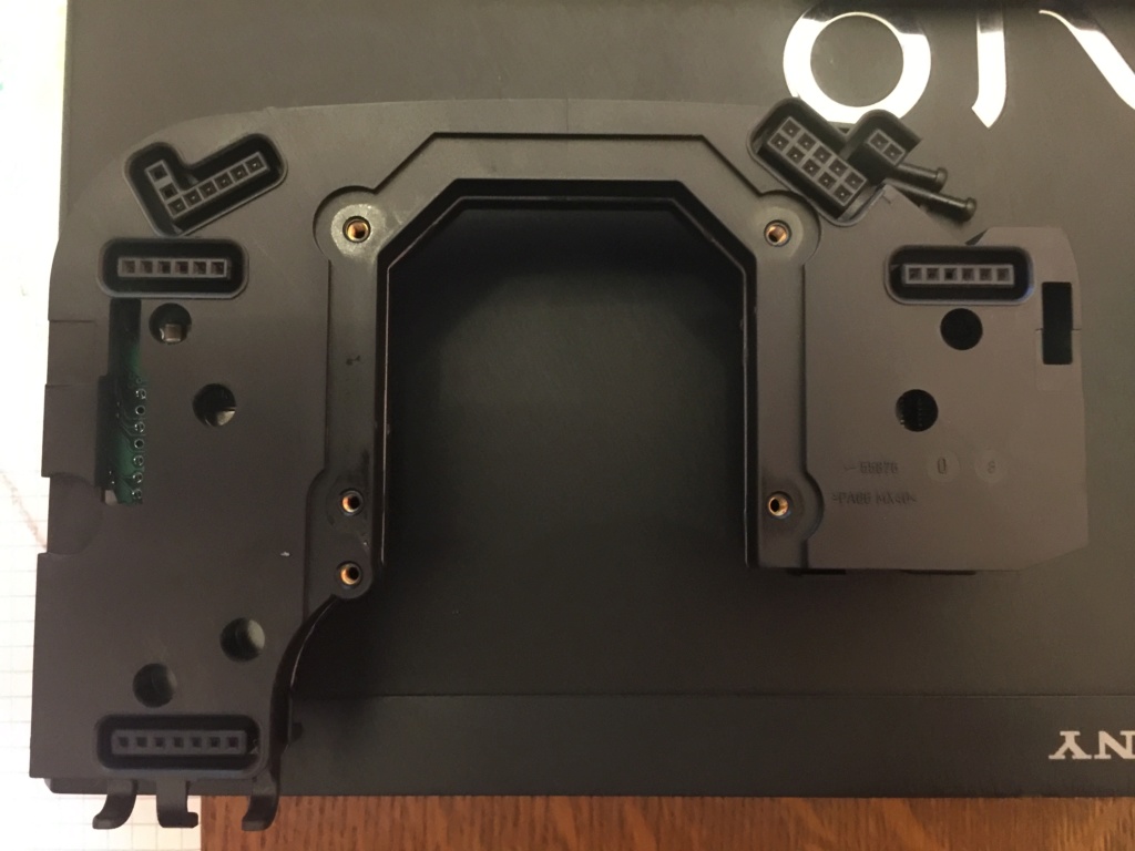

il faut retirer la platine des comodos
platine des comodos :

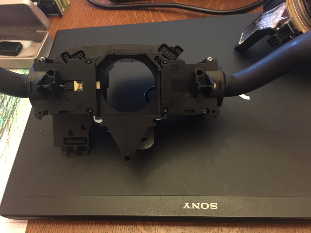

puis retirer tous les comodos ( 4 vis au centre )
platine seule :
insérer le comodo du tempostat
tempostat :
et le fixer avec 2 vis torx 2.5 X 43.5mm ( je n'avais que du 45mm , j'ai donc limé les 1.5mm en trop car ça touche au fond)
La programmation au PIWIS prend 5 minutes, aller dans le module ELECTRONIQUE VOLANT -> codage/adaptation -> codages generaux -> tempostat = Monté.
Allez dans DME ->codage/adaptation->codages généraux-> tempostat-> MARCHE.
Un essai sur la route m'a confirmé que tout allait bien, donc un régulateur pour moins de 50€. (sans le PIWIS)
