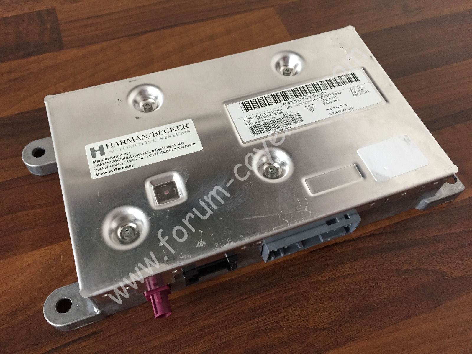

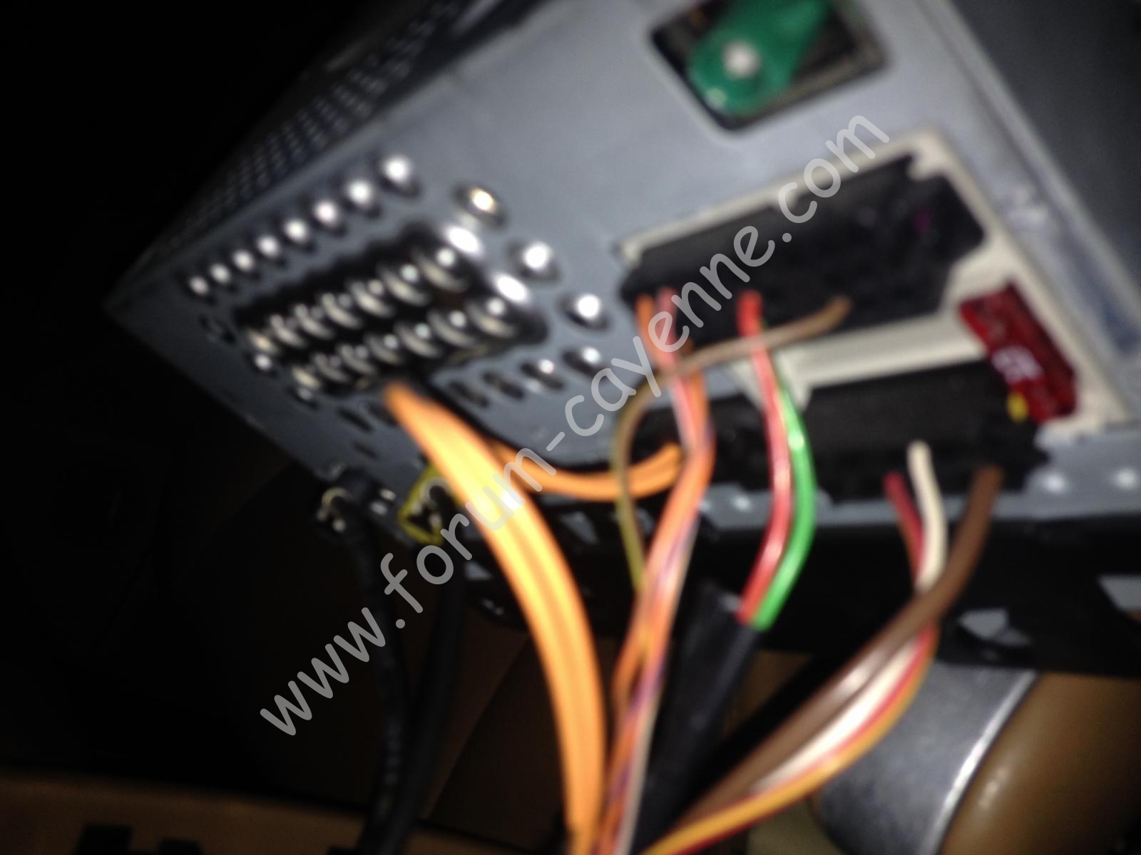

Alors après recherche du boitier je l'ai enfin trouvé, il est sous le siège du passager sauf que sur le fil d'alimentation y a un emplacement pour un fusible qu'il n'y a pas, donc déja pas de jus.. je vais aller chercher un fusible de 5 et on verra. Cependant ce que je trouve bizzard c'est que la fibre optique n'est pas connectée au dension directement mais à un boitier "HARMAN/BECKER" je ne sais pas ce que c'est ce boitier. je vous mets des photos du montage si vous pouvez me dire si vous trouvez ça cohérent ou le branchement est à refaire .
Re: 957 turbo Roumain
Dim 4 Déc 2016, 12:59
voici le boitier ou la fibre est connectée

Voici le branchement sur le pcm je remettrai des photos plus propre pour mieux voir les branchements.
Dites moi si quelque chose ne va pas .

Il me semble que ce boitier soit celui du module telephone.
Essaye en appuyant sur le bouton tel du pcm, ça marchera peut etre.
Dim 4 Déc 2016, 14:39
Tu es sûr que ce n'est pas le module téléphone ?
En général, il est désactivé pour éviter les conflits avec celui connecté en bluetooth.

Tu as fais une recherche Google sur ce fameux boiter HARMAN/BECKER avec sa ref ?
Pour avoir regarder de près la photo il y a un numéro IMEI donc un numéro associé à une puce de communication comme tout téléphone portable accueillant une Carte sim
Peut être que ce boîtier shunte le PCM et même ton dension du coup ?
Dim 4 Déc 2016, 17:59
je crois que c'est d'origine
